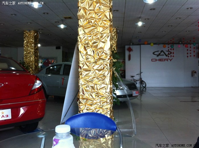

4s店内

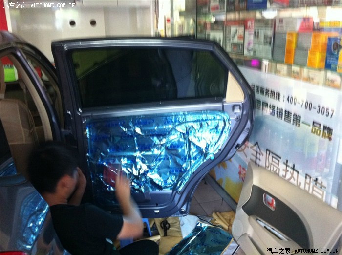

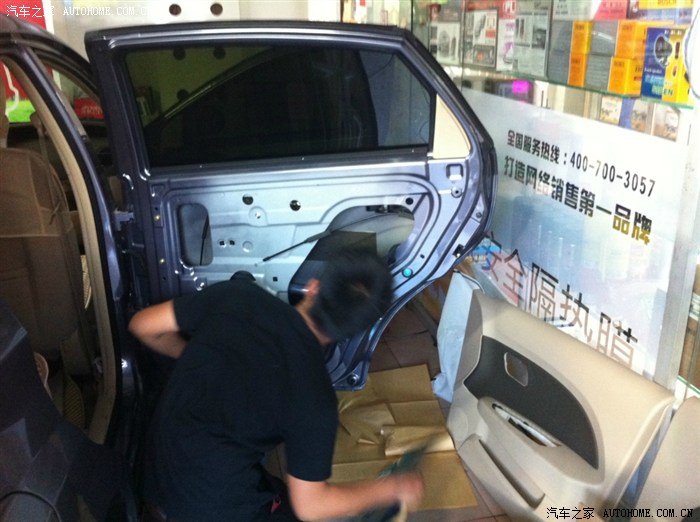

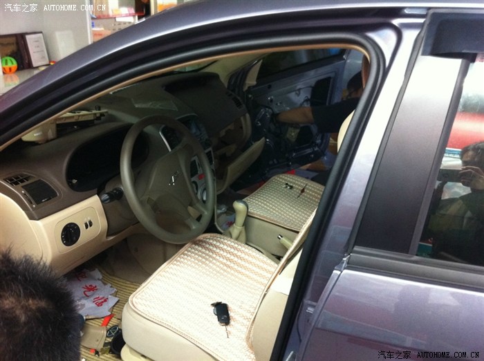

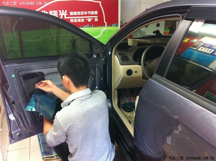

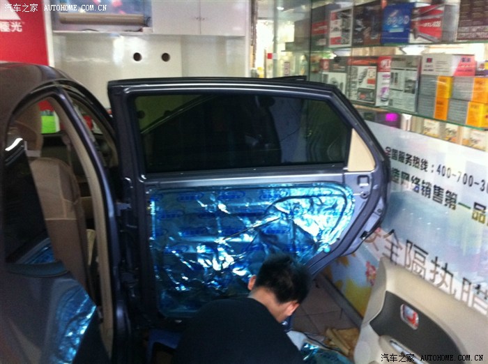

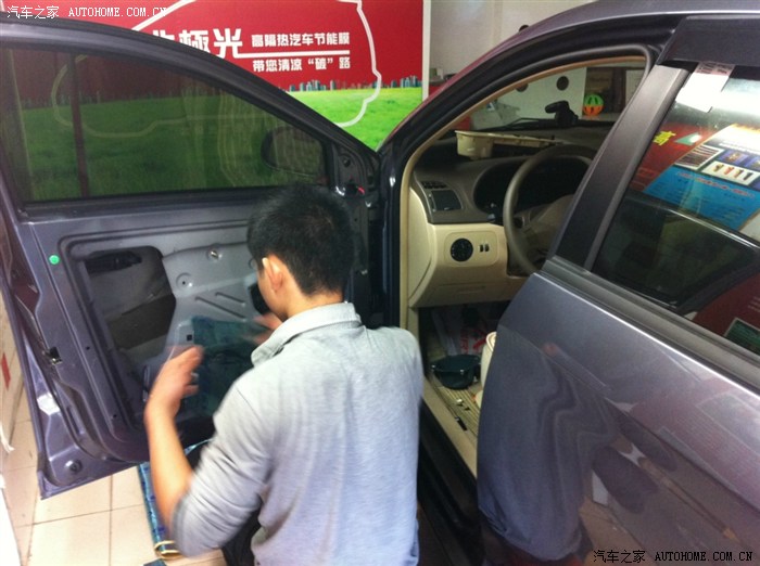

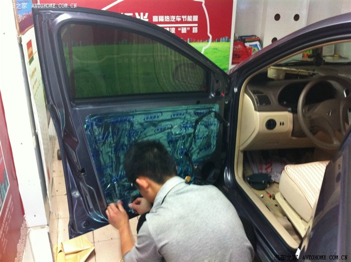

给人家做隔音

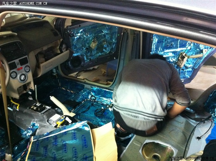

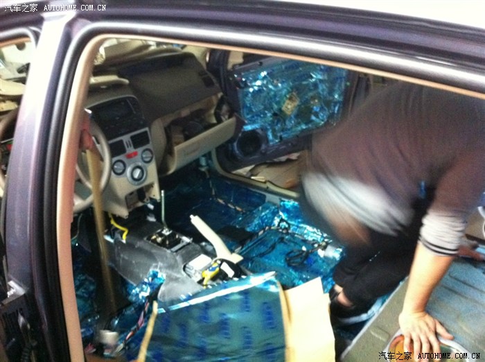

做了全车的隔音,给大家说一点心得。
工时费:500元
对于止震垫的选择,我在网上查了很久,大家都推荐大能,但是到了汽车店做隔音之后才知道,其实各品牌止震垫的效果都是一样的,产品也大多是贴标生产,10块和70块的效果一样的。
做了隔音之后,和风云2没做之前其实感觉都差不多的,第一因为风云2的隔音本来就已经足够好了,根本就不用外加其他的隔音,第二隔音好不好并非只取决于是否用了很好的隔音材料。做隔音前后最明显的效果是:做了隔音之后明显感觉音响的音效好了,关门的声音好听点。
还有要给大家一点建议是:做底盘隔音不能用普通的隔音棉,要用专门做底盘的隔绝低频噪音的夹心隔音棉。(我做底盘的时候甚至没有贴隔音棉,只贴了止震垫,保留了原车的隔音棉)
分析一下噪声的来源:
轮胎:佳通并不是一个很好的品牌,走在差点的路面噪音都很大
底盘高度以及大小:风云2太小了,底盘也很低,所以与路面产生的共振产生的噪音会很大(之前过五菱宏光,隔音并没有风云2好,但是因为底盘高而大,明显比风云2静音)
避震器:避震器与车架的衔接好坏,以及连接点的设计也会营销车仔的静音程度,风云2的避震明显有先天的不足,让很多车主纠结丫
发动机:发动机噪声的大小也会营销车子的隔音,没错,风云2的发动机是很静音,但是它的发动机仓太小了,甚至都装不小这1.5升的发动机(发动机比底盘低1~2cm),我车子装了发动机护板,至少比底盘低3、4里面,开到高点的坑洼路都会瓜到下护板。

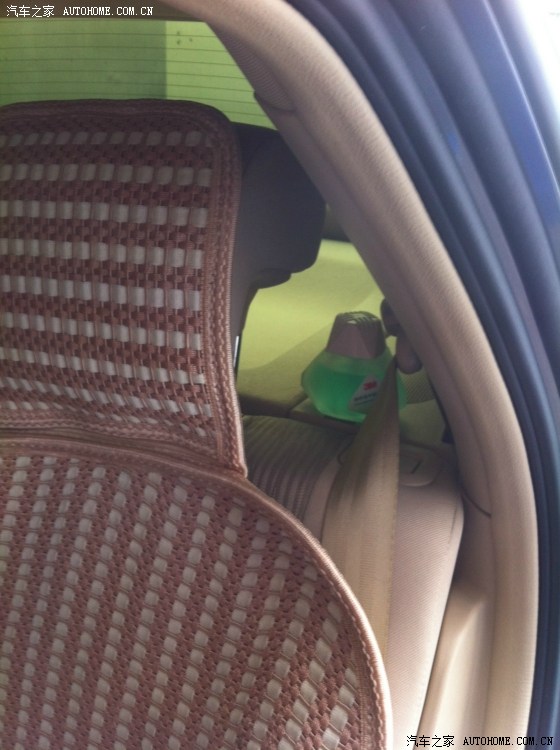

活性炭
纸巾盒
香水
3M除甲醛清新剂

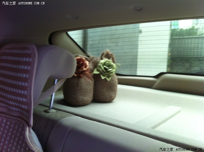

3M除甲醛+活性炭包很给力,车里面原车的味道都没有了
买瓶淡淡的香水,选择那种自然挥发的,感觉会好点

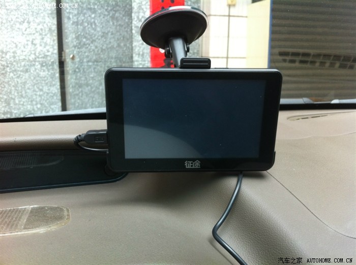

征途的电子狗加导航,很给力,看中的是他准确的监控定位

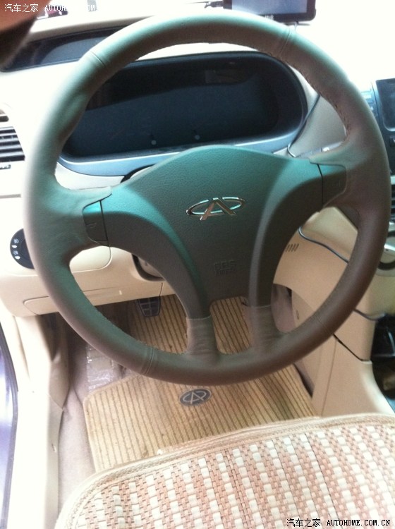

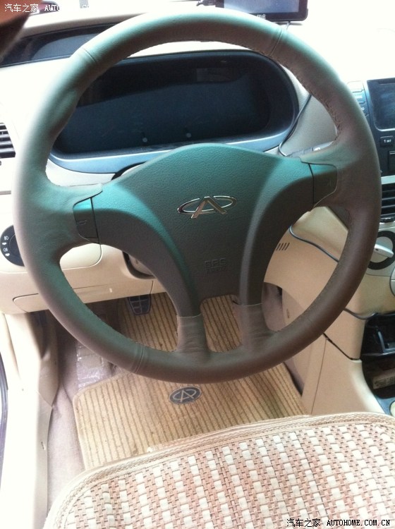

***的方向盘套,手缝的,质感很好

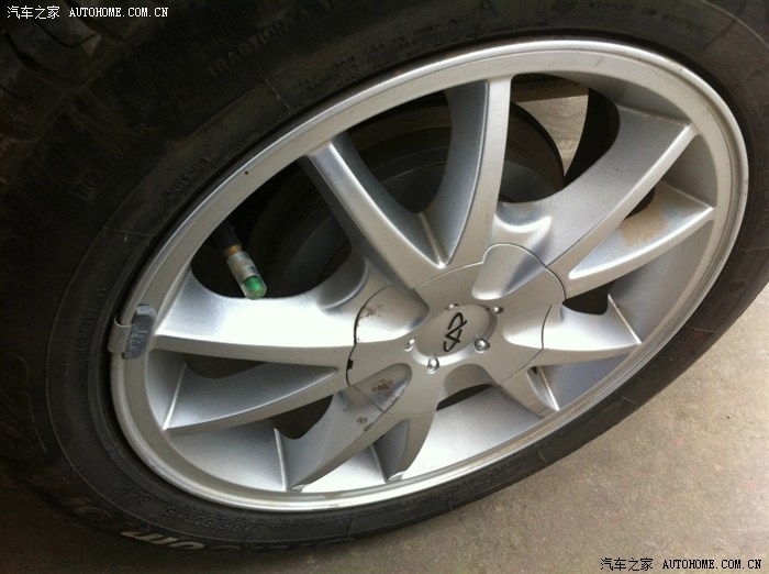

监测胎压的气门嘴

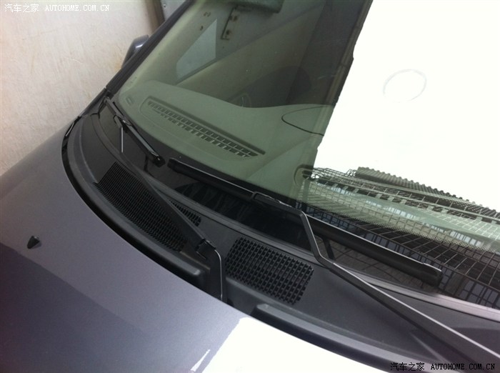

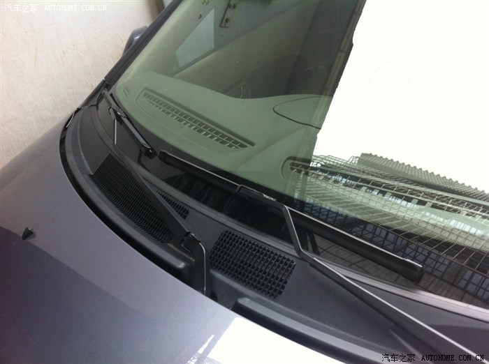

卡尔的无骨雨刷,比原装的刮水干净多了也很美观

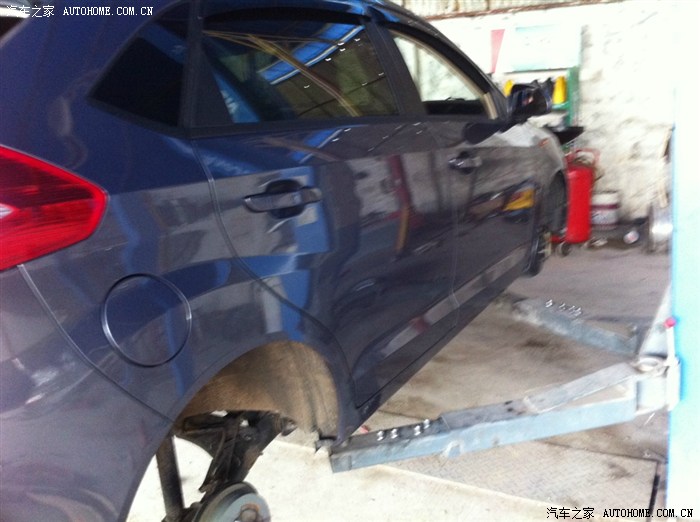

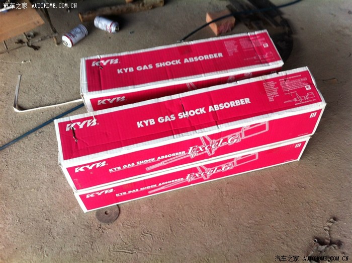

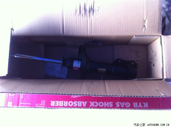

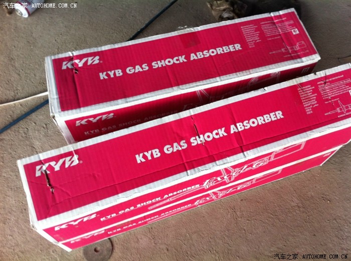

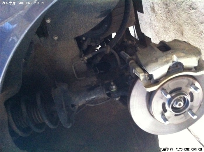

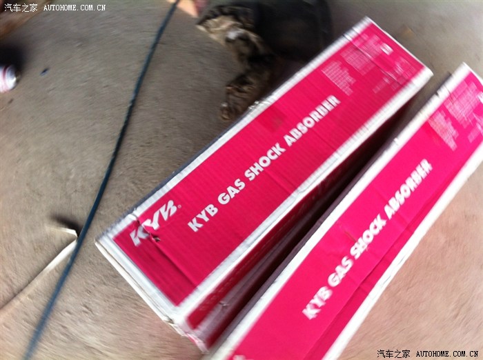

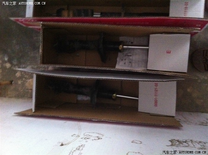

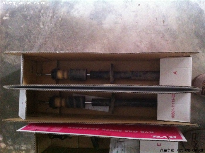

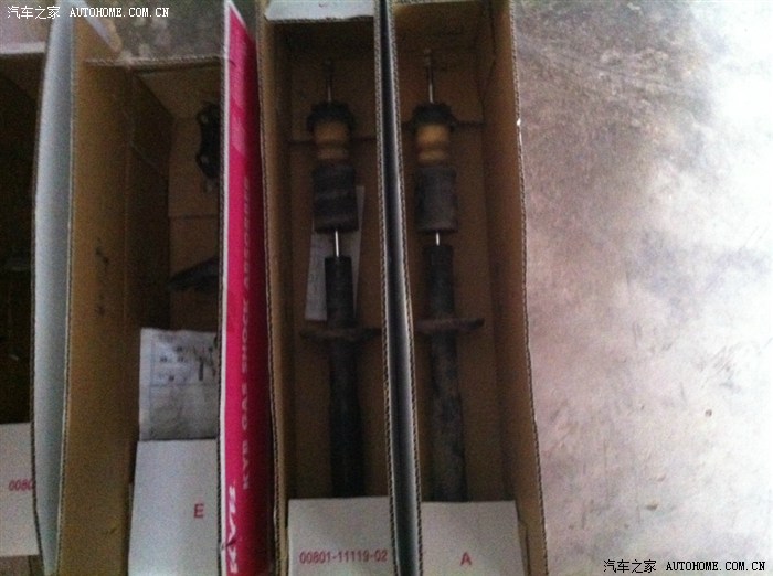

换装KYB双气压避震器
因为风云2的避震器太难受了,说他软,行车的时候路感很强,噪音很大,说它硬,操控又不好,倾向一边的,很郁闷。终于忍不住,因为有人可以免工时费安装,哈哈,就下定决心装了。

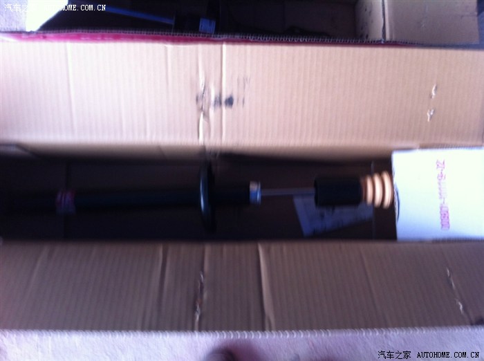

包装...红筒的

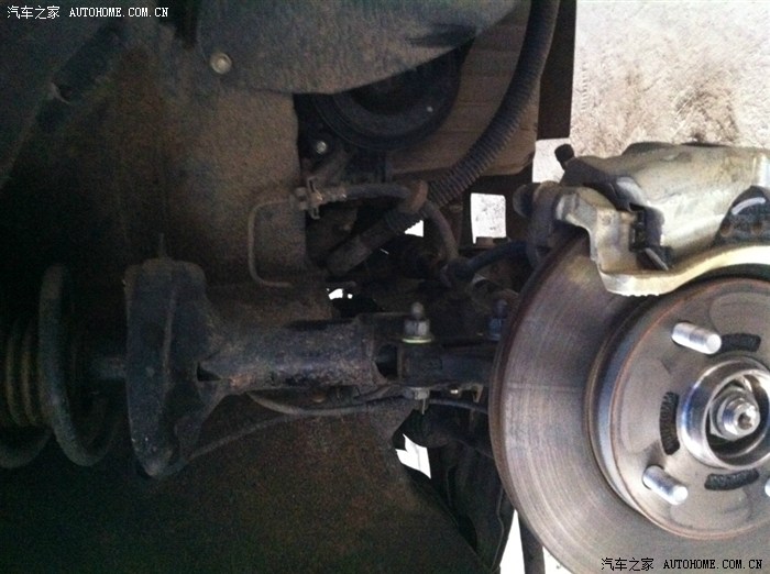

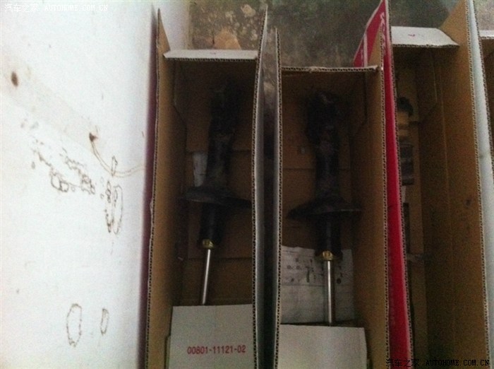

换下来的原车的

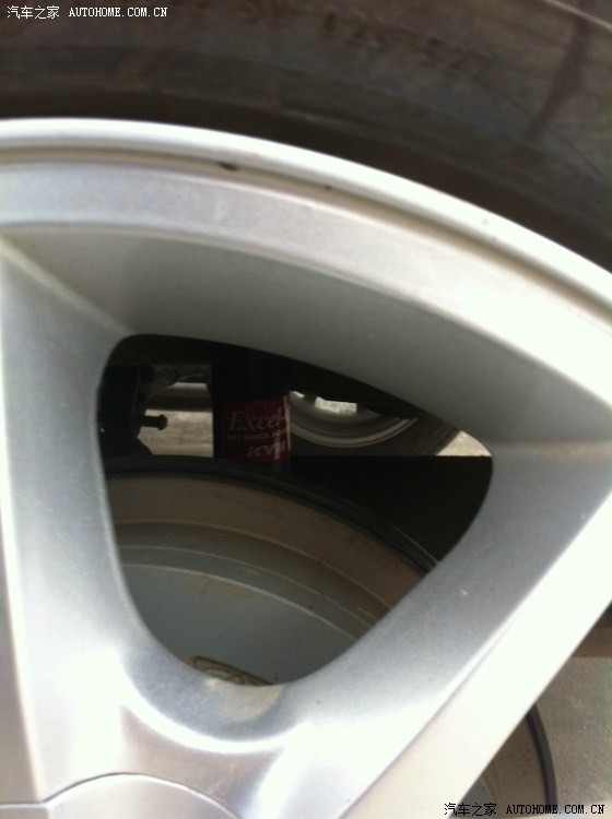

       安装的时候,师傅说和原装的不一样,装不进去,吓死我了,赶快打电话给商家求证,商家说因为设计不一样,所以就不一样,但是是真的可以装进去的,让师傅试了一下,师傅试了,然后对比了一下,比原装的车高可能会高1~2cm,心里一乐,太好了,以后不要怕湛江这种烂路了(老家是湛江的。在广州做生意)...可是装好之后,失望的是还是和原来的高度一样。
使用心得:
很开心的是,就算是新的KYB避震还很硬,走G325国道这样的烂路也比原装的稳,以及噪音低。没有弹跳的感觉,也没有软软的感觉。期待开久了之后KYB软了会是怎样的感觉。
值得说一下的是:友友们老是说原装的避震总有“咚咚声”...是为什么呢,师傅拆开了前避震才知道,避震与车身连接处都没垫缓冲胶,怎么会没噪音呢,两块缓冲胶才多少钱,万恶的厂家。

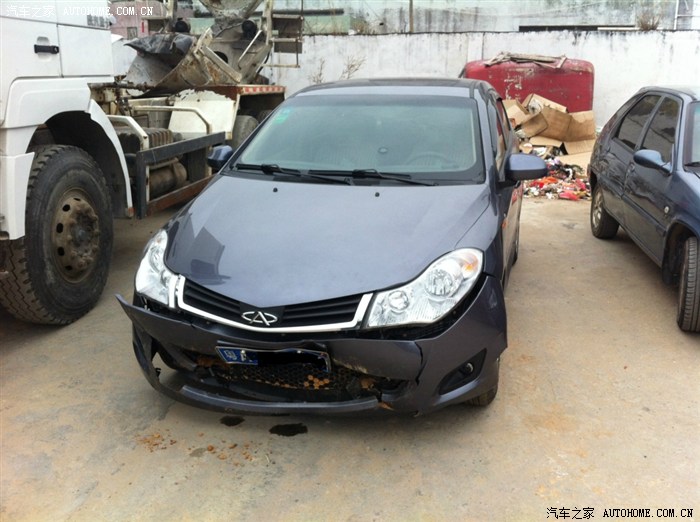

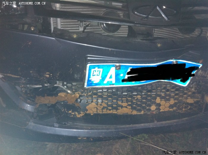

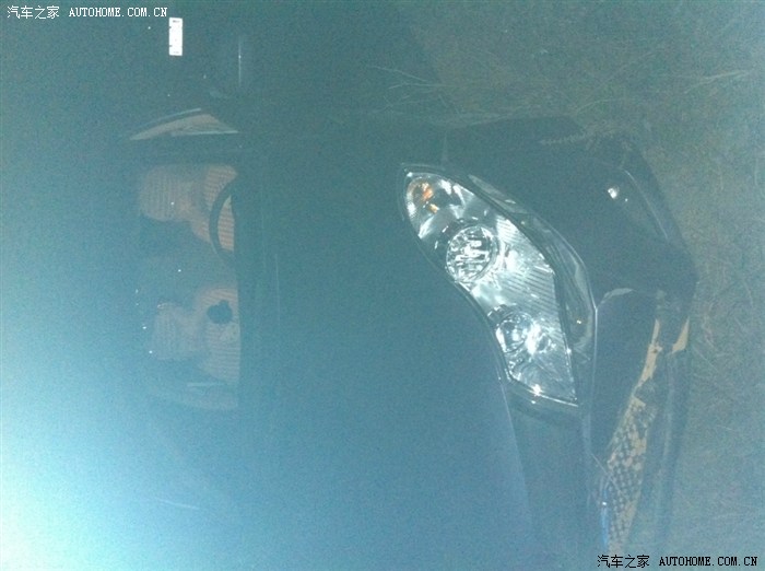

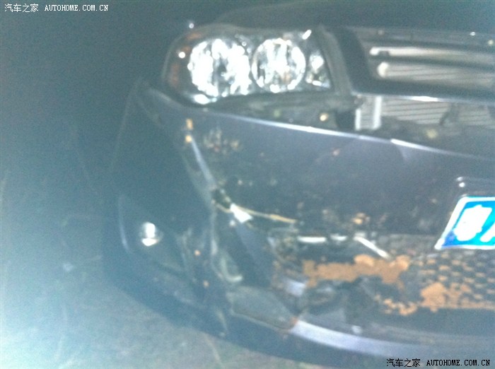

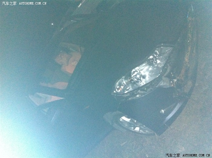

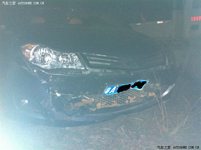

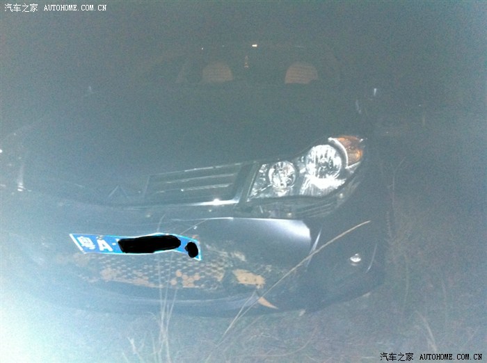

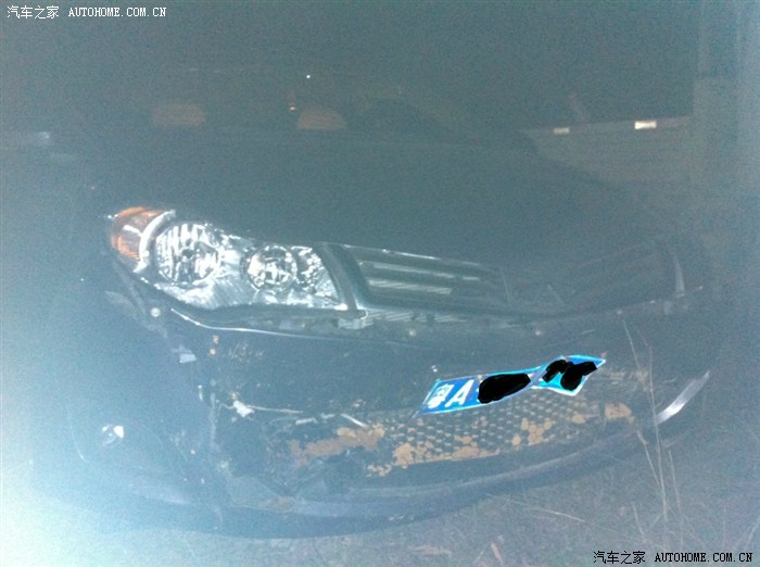

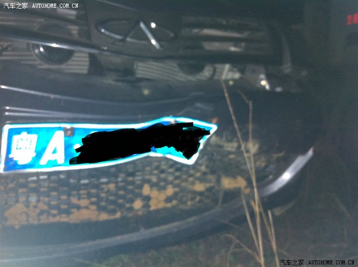

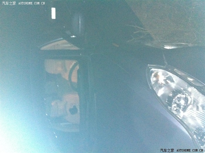

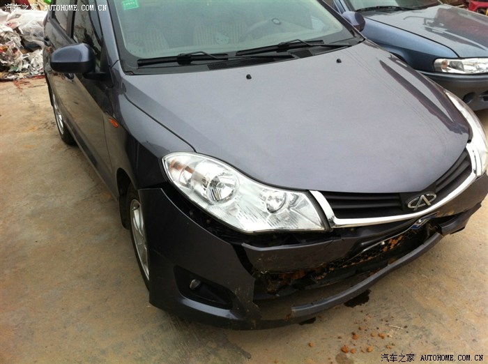

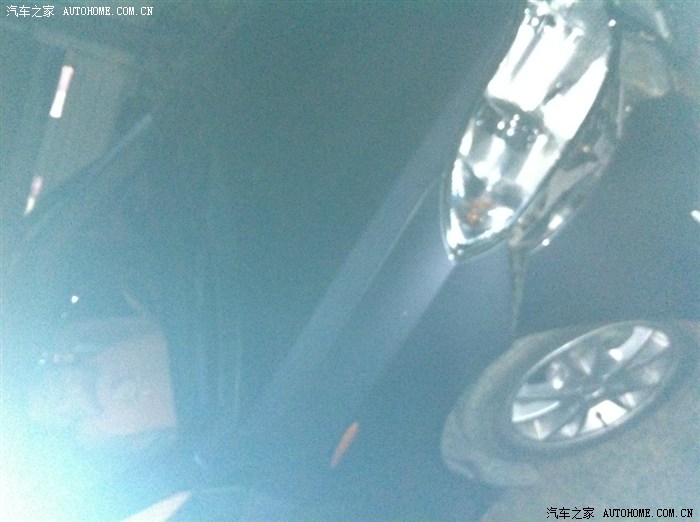

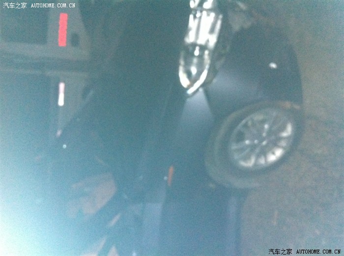

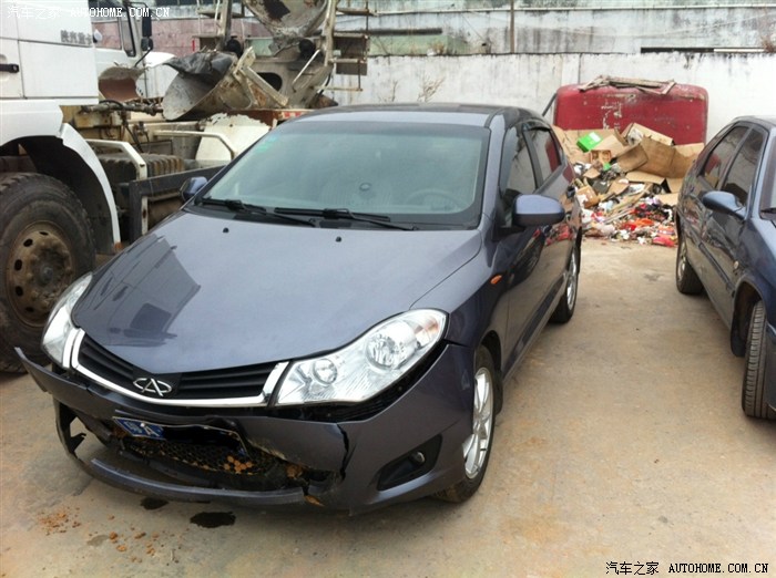

各位友友看到没,车头都成这样了,安全气囊却没有开,什么原因呢
哎,这是近期小风云2发生的一起事故,借车给搭档,他教他爸爸开车,结果油门当刹车了(而且踩尽油门了),撞到土墙,两个都没带安全带,玻璃撞出裂痕了,幸好人没事。
但是之后却要为车子的安全担心
奇瑞挺厚道的,防撞钢梁面积很大,至少有3cm,但是用的好像是单纯的铁皮来冲压的吧,不是什么高强度钢
温馨提示:近段时间在网上看到很多车祸,连以坚固为卖点的大众也严重变形,网友们只看到表面的变形而没看到深层的东西,车子再坚固,如果你没戴安全带,安全气囊也救不了你,如果车速到达120以上,再坚固的车身也保护不了你。
