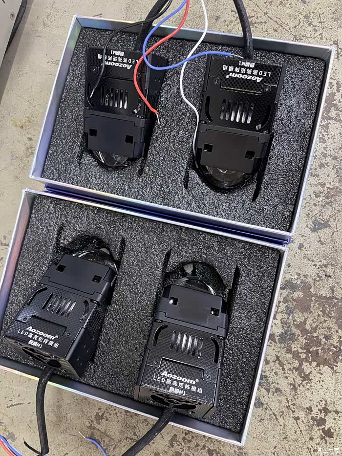

近光灯:澳兹姆双光矩阵模组-麒麟M1  X2

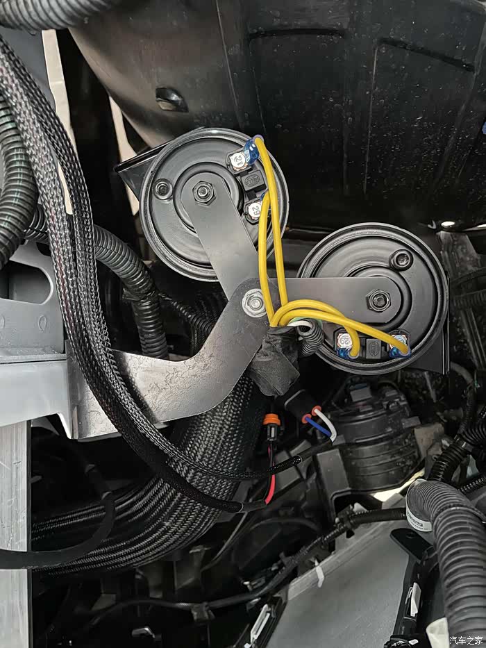

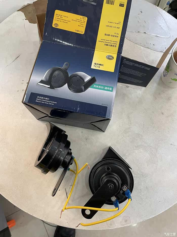

喇叭:海拉蜗牛喇叭 一对

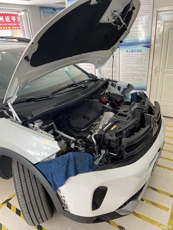

1.改装的过程不是重点,提一下大概的步骤供参考:

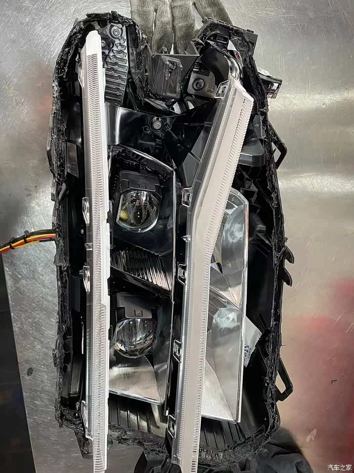

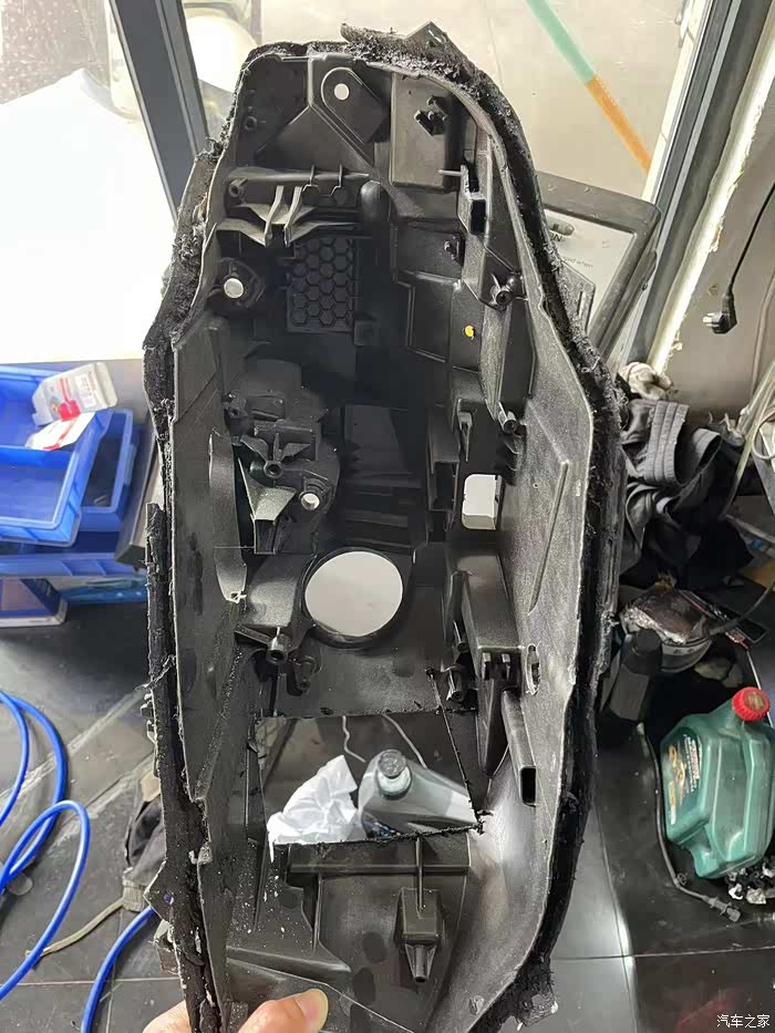

开机盖,拆轮眉和前脸,把灯取下来,打开大灯,切灯碗。然后把新的透镜放进去固定、封装。把大灯重新装回去,前脸装上,完成。

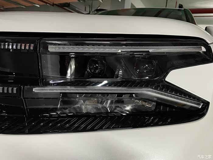

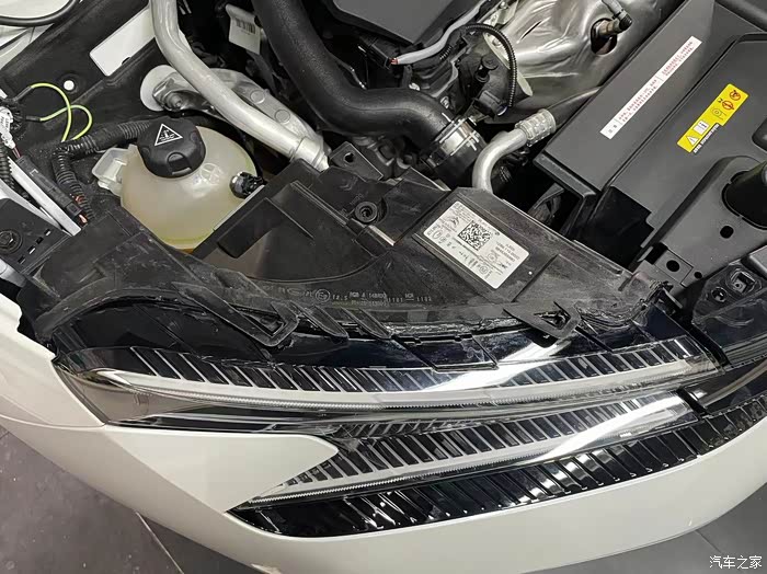

①首先就是灯的造型独特美观,带来的负面影响就是拆得费劲,师傅要特别注意一下灯尾部分叉那里凹进去的那一块黑色塑料。小心些,别大力出奇迹搞坏了;
②灯槽并不是一圈完整的,很多地方都没有灯槽,不好打胶。要多加小心细心,以保证重新封装后的密封性。我觉得这一点最需要注意;
这是常见的灯槽,一整圈
咱们车子的灯槽,不规则
③由于种种原因,咱们这个车灯目前没有完美成熟的改装方案。主要通过切灯碗,然后用钢土来固定。这个也算正常,知道一下就好;

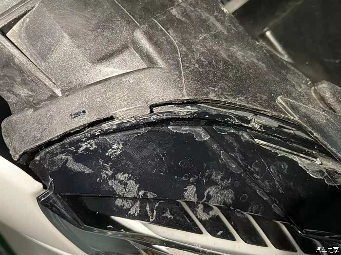

④最后,大灯的封装。我的大灯第一次封装后,外面没处理好,好多外部的空隙没有打胶或者打胶没有到位。这个结果就是:
1)看起来特别丑,有种粗制滥造的感觉;
2)看起来吓人,不知会不会影响大灯的密封。也许没有任何影响,毕竟内部已经打胶了,但是从外部看确实让人担心。好在返工重新处理了一下,目前没问题了。
在这里建议大家找靠谱的店铺和师傅去改灯,有点考验师傅的态度、耐心和技术的。
第一次做得有些敷衍,惨不忍睹
返工后效果还不错

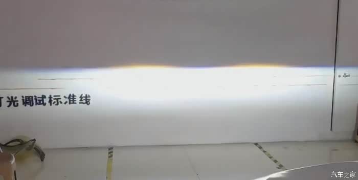

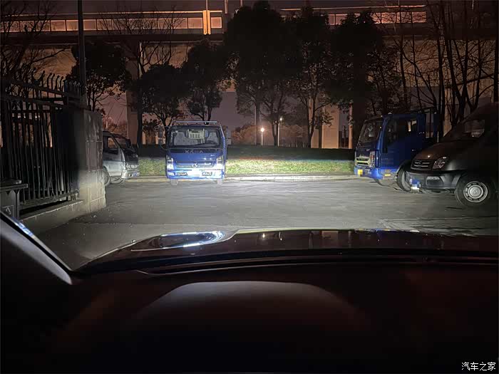

下面是改装后的效果,因为不是视频贴,在这里仅提供图片供参考,后面有时间会再上视频供对比。

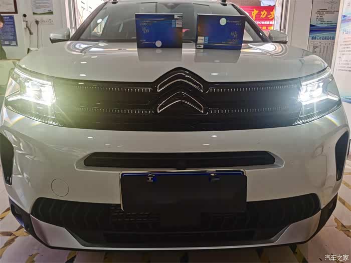

改灯前
改灯后
前脸

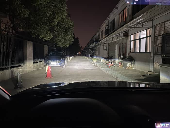

夜巷
夜巷出口

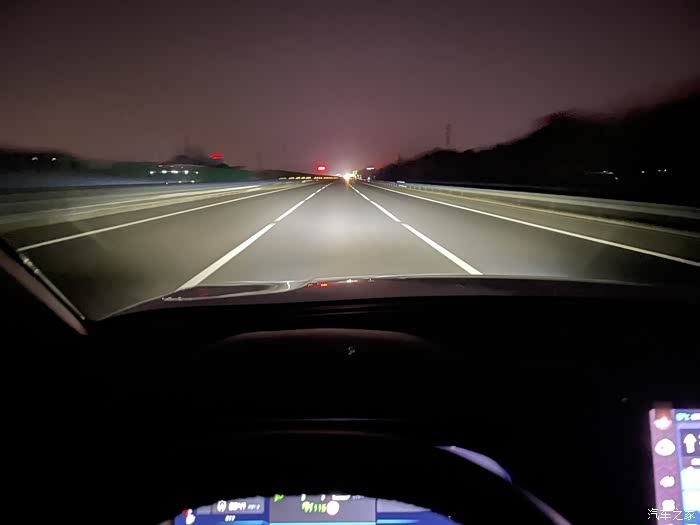

高速灯光铺路效果

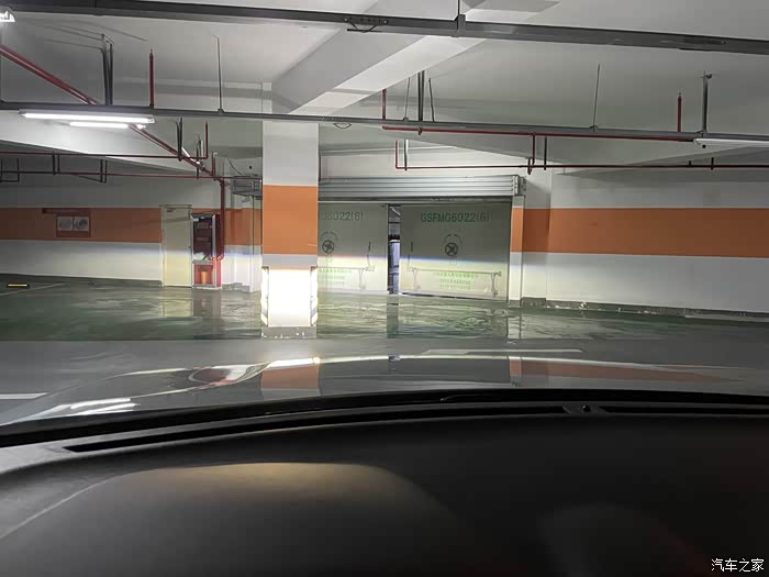

地下车库

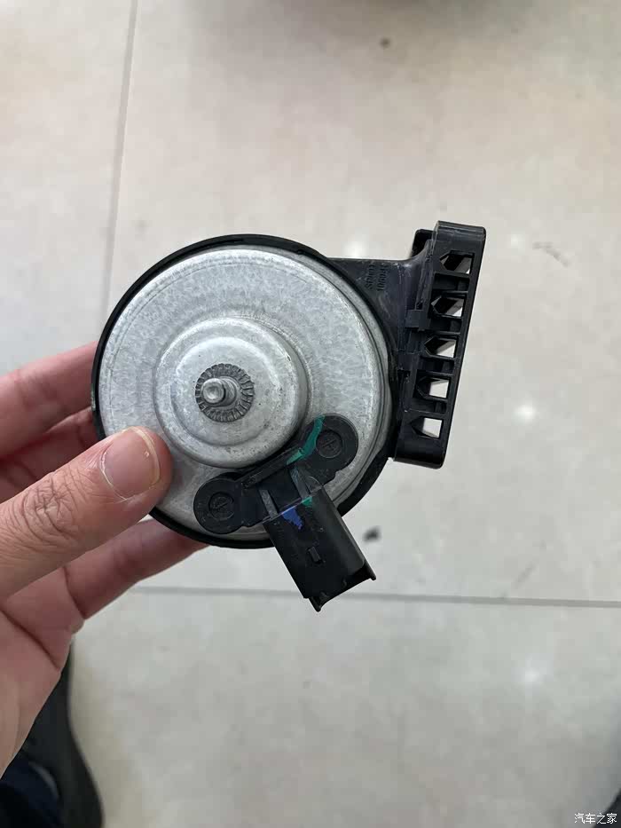

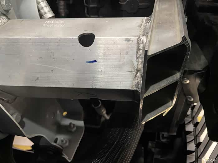

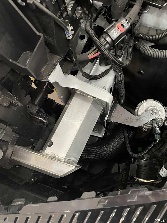

顺带着给大家看一下车喇叭和改装时候看到的防撞梁吧。原车喇叭有些单薄,但防撞梁用料是真不错。
粗壮、高级的防撞梁用料和设计
防撞梁和原装喇叭
原装喇叭
改装后的喇叭
