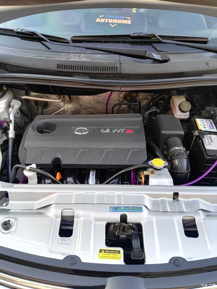

首先看下我的发动机仓,还可以吧。正常一天也就跑个20公里,上下班开,路况还可以。天好的话就擦擦,没事拿气泵吹下。
这个才是正经的水箱盖,上边写着注意事项。如果有兴趣动手能力强的朋友要自己换的话就是凉车的时候把这个打开。

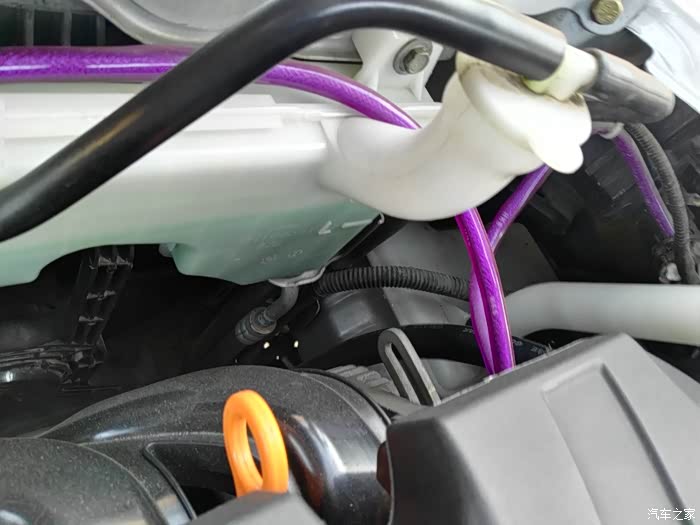

这是备水壶,当水箱缺防冻液了,会从这里吸防冻液,这也是日常我们检查缺不缺防冻液的地方,只要不低于下线就可以。现在M4还年轻,一般就从这检查防冻液,如果以后车老的,检查缺不缺防冻液的话还是检查那个水箱盖最安全,时间长了那个水箱盖也会出现毛病,导致缺防冻液吸不进来。换防冻液的话这个备水壶里的防冻液最好也换了,我是卸下来倒出去的,因为我这次换的防冻液不是原车的。
