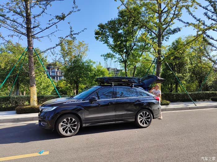

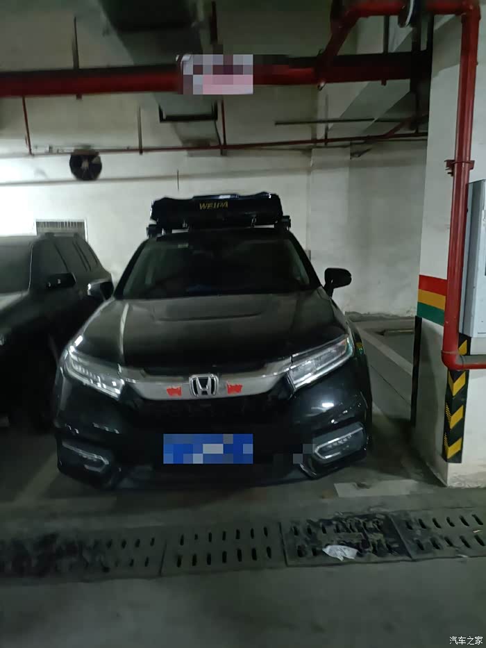

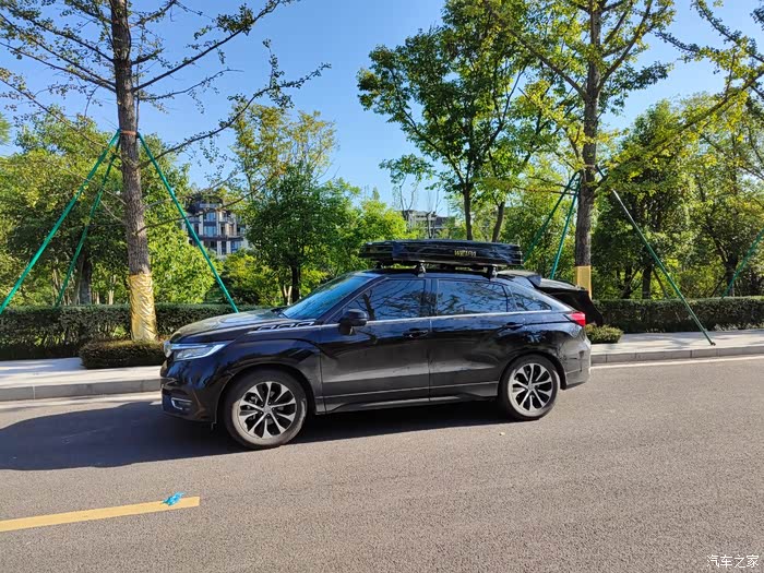

这次第一次安装时候的样子, 安装之后总高还是在2.1米以内,基本地下车库同行无压力,最新的图片没找到, 现在我增加了一根横杆,采用的三根横杆。
因为是240尊享,没有车顶行李架,本来在小忙牛购买了一套,虽然是螺丝固定的,但是质量还是太差了,果断放弃了用纵杆的方案。直接用的冠道专用裸顶横杆直接安装。
横杆按照很简单,目前来看,好像也不伤车漆,具体的估计要等用一段时间才准确。

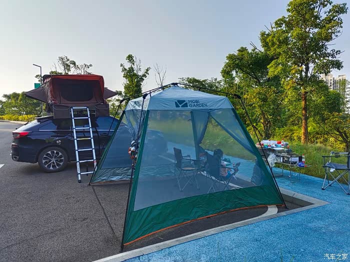

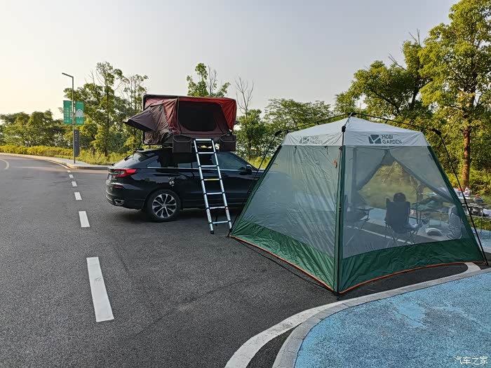

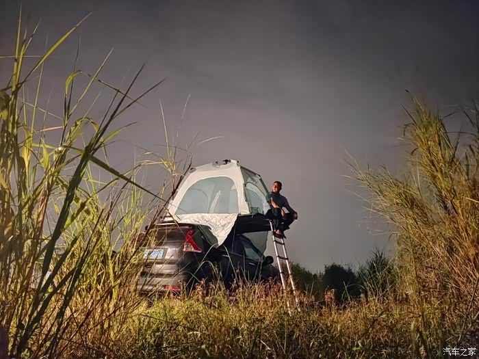

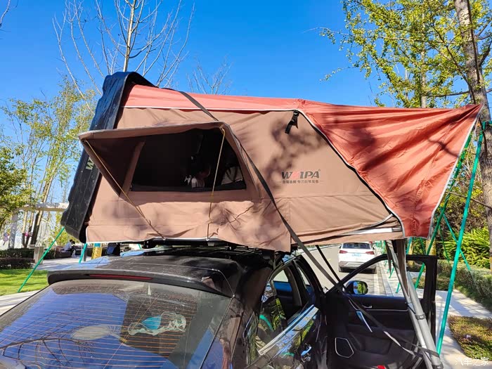

打开的样子,
打开的样子
三个人完全没有问题,承重方面完全能满足我的使用。
舒适度,得利于床垫的原因,比用魔盒改装的车床要舒适些,而且开合更方面,不用搬东西。

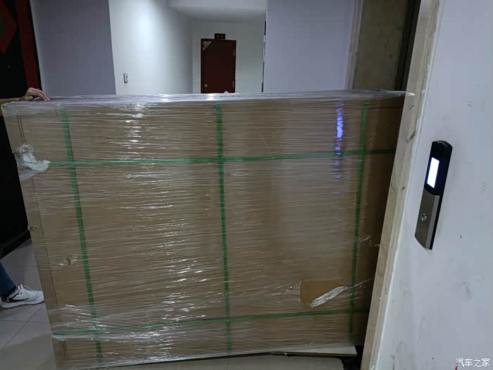

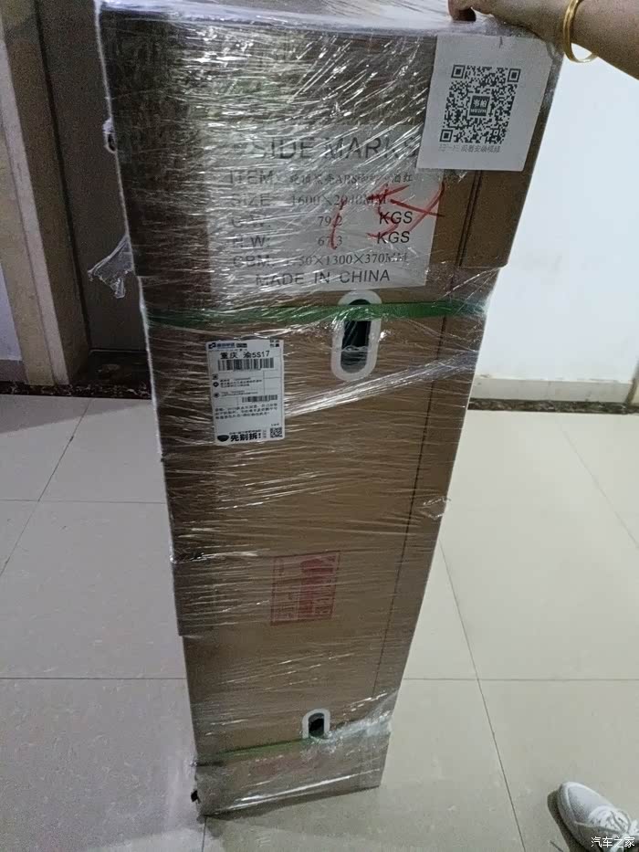

车顶帐篷,不管是硬顶,还是软顶,都很重,基本在50-80kg之间,而且体积很大,所以频繁的拆卸是一个必须考虑的问题,至于有多大,可能说尺寸很多车友没感觉,我直接上图。
不好意思,没找到收包裹的完整照片,
毛重 79.2kg 175*130*37cm 就是这么大哥玩意,

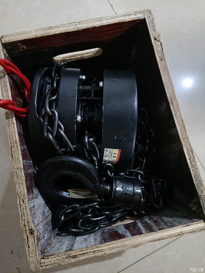

第二方案:购买一个1吨起重量的葫芦
现实情况是我两个方案都用了,第一方案由于快递的原因,第一次到货2个单滑轮,双滑轮没到,我就用两个单话论组合使用,也就是一动一静组合,2分之一省力。结果我自己太弱,没拉起来,
直接顺丰买了一个1吨起重能力的葫芦,这个真的很省力,完美起吊安装,中间以为增加一根横杆还拆卸了一下。

就是这玩意,确实省力。 其实单价和购买滑轮组的价格差不多,
其实这玩意还有一个相对滑轮更大的优势。自带刹车,安装过程中可以实现小位移调整。

4、高度, 冠道1670 装配 320 横杆 150 理论最高 2140 实际2098、我生活的城市,小区和商城的地下车库基本无障碍,但是总是感觉马上就要碰到了。

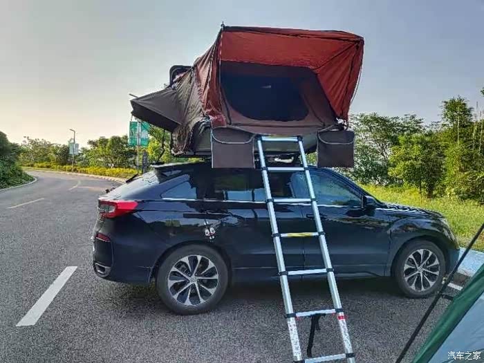

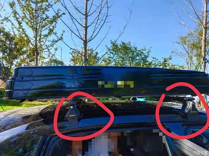

多上几张图,让大家看看细节
确实很宽,比行李箱款一些
直接卡在上面的,目前来看还是比较牢固的,
车顶比较斜,所以,帐篷也有斜
这个已经采用的是三根横杆了,
个人建议,多一根横杆总是好的,
最好是在买的时候就让卖家给您三横的方案和配件。
个人建议,多一根横杆总是好的,
