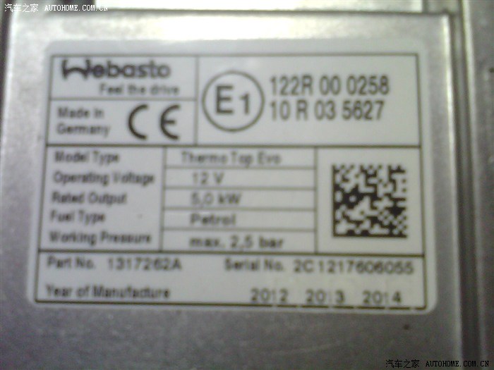

伟巴斯特后来在中国更名为伟博思通,这个厂家有两个知名配件,一个是天窗,另一个是驻车加热器,有100多年的历史了
名牌

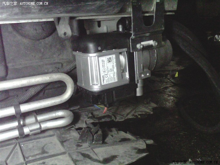

安装位置,我把加热器安装在车头的左边了,这里离温控器比较近,远了浪费热量

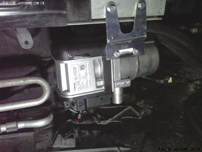

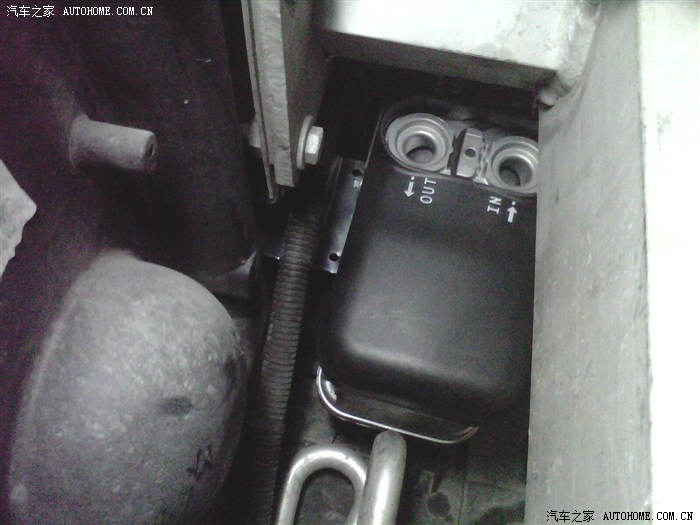

主角登场,这两个孔是防冻液的进口和出口,说白了就是加热防冻液

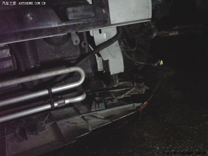

加热器的下边是线速、进气口和排气口,伤心的下护板啊,磕到石头上了,装了个大窟窿,

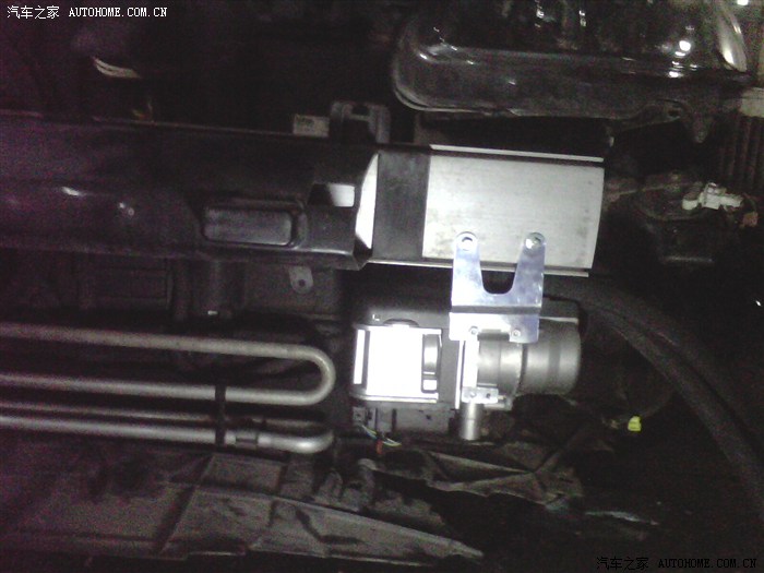

加热器固定在了防撞梁上,只是打了两个孔而已

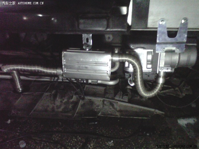

全部完成,方形的不锈钢盒是消音器,排气管放到了车的正中间
