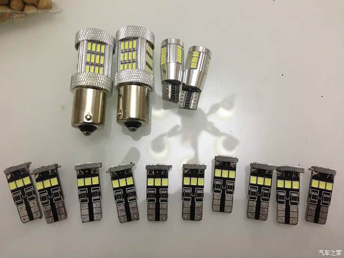

材料:TM买,型号通通是W5W灯泡。

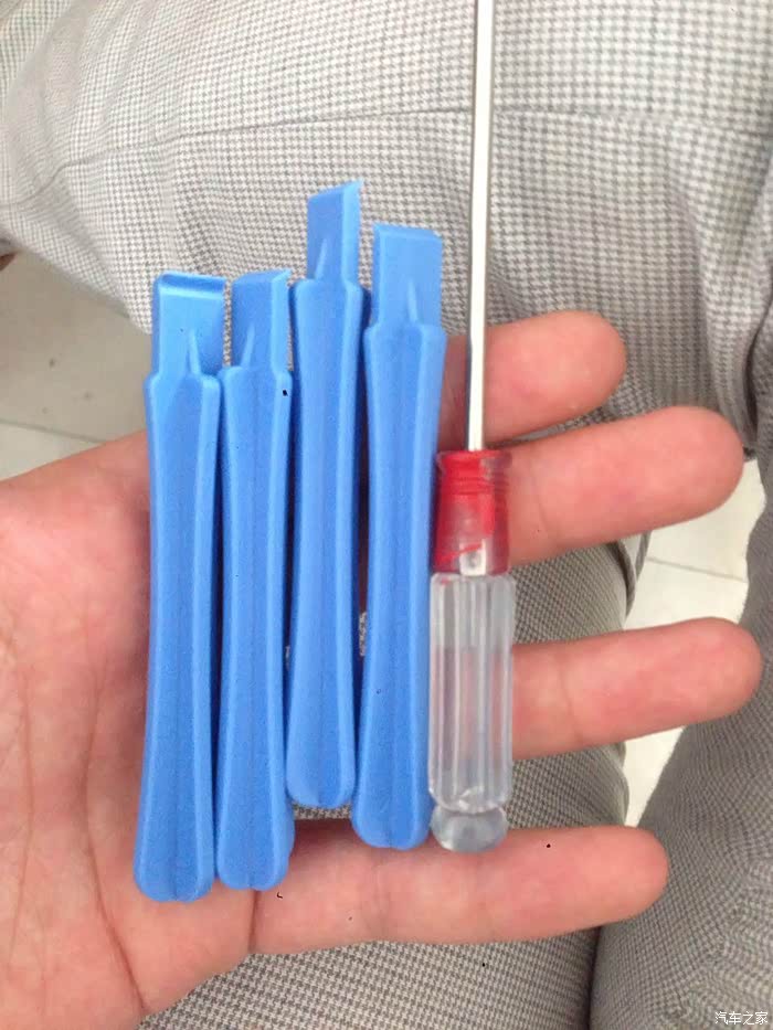

作案工具:撬棒,平头小改锥

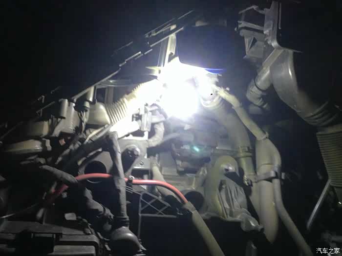

第一篇:示宽灯篇

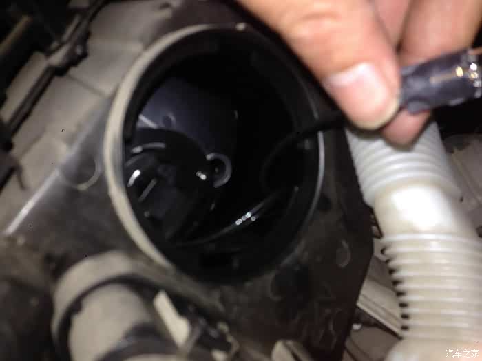

这个相对简单,打开机盖,拧开远光灯灯罩,拇指食指伸进去,捏住插头拔下来就可以。注意不要捏住线拔,以免拔断了。

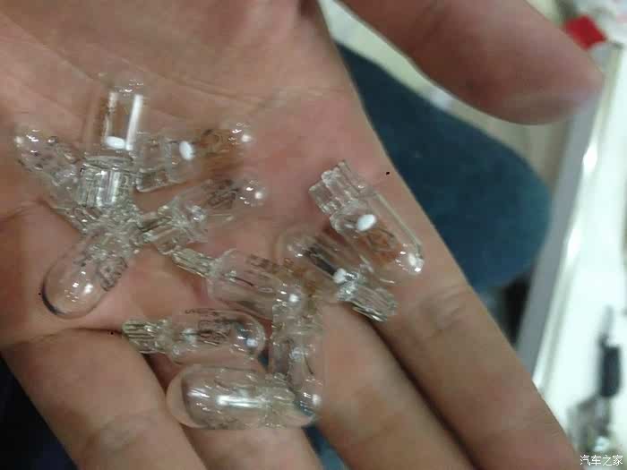

从灯座上拔下来,换上新灯泡就可以,分正负极,可以插上打开示宽灯测试,亮起后插回灯座
卧槽这亮度~~~

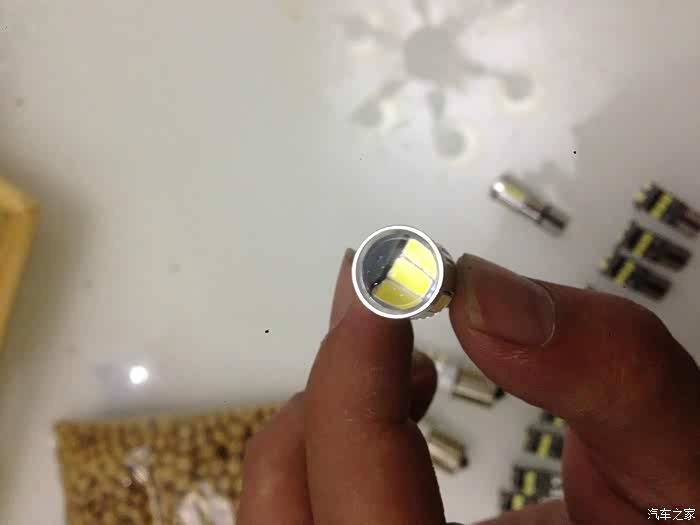

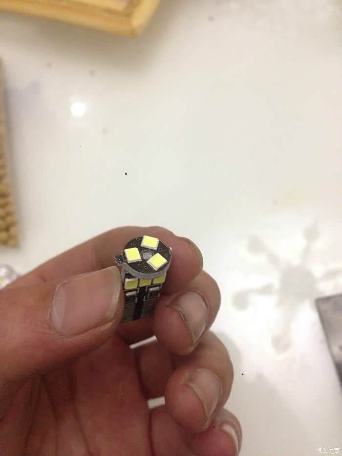

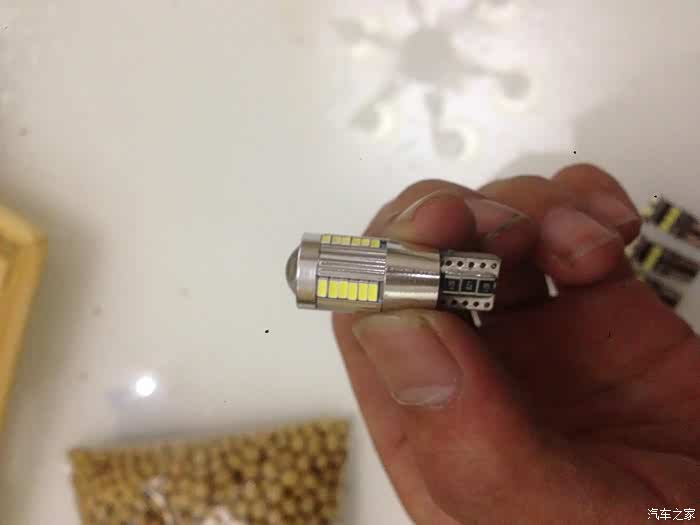

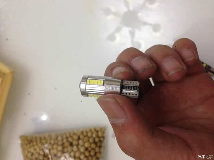

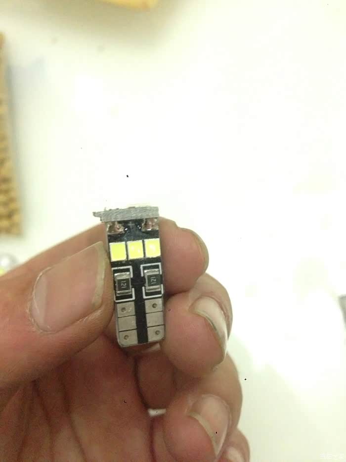

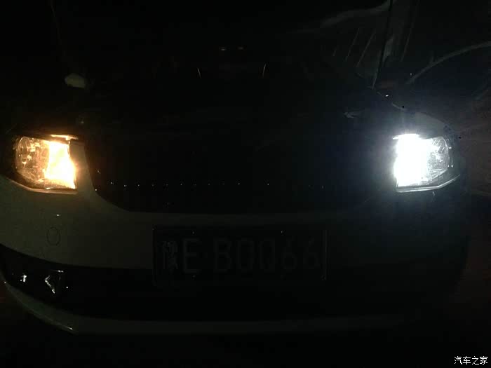

灯泡特写几张,是解码的,不会报警(不过我安装灯泡时,把灯泡拔了,打开电源。电脑也没报警啊?是不是更换示宽灯不报警呢?
对比一下,明显亮了好多
亮度真心可以
增增的

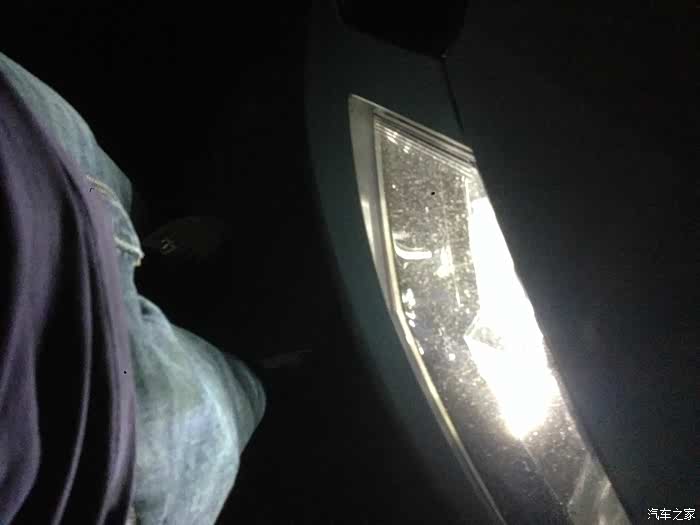

第二篇:脚窝灯,后备箱灯

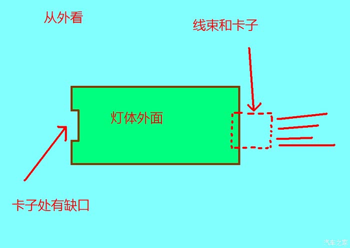

因为是晚上作业,手机要用来照明用,所以没拍照片,画了几张图,方便大家理解

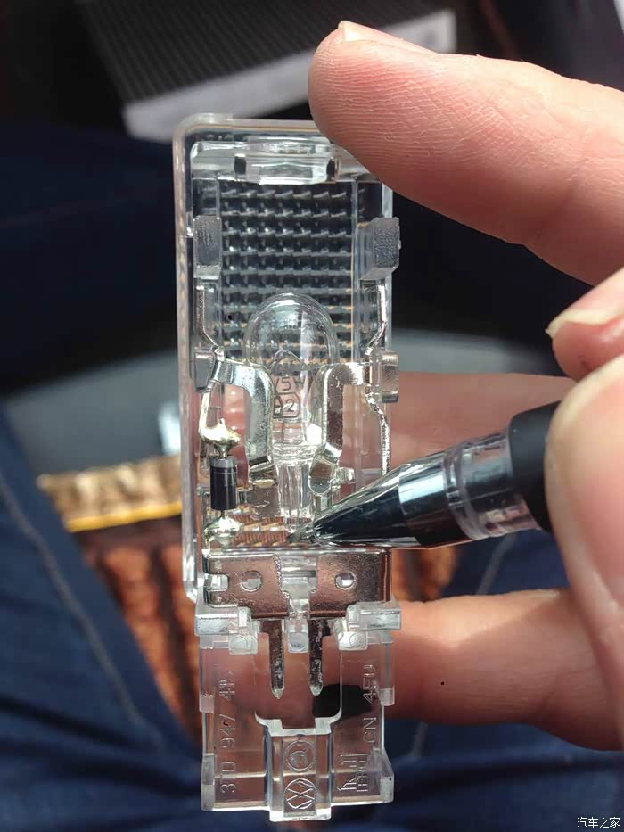

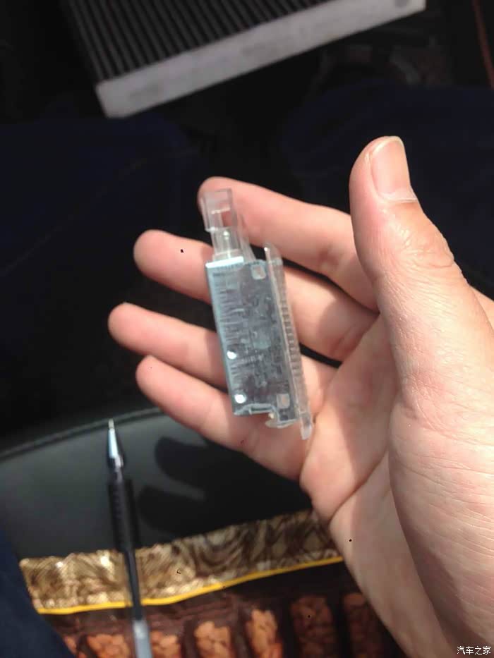

借用一下之前发的图,首先,脚窝灯长这样
这样

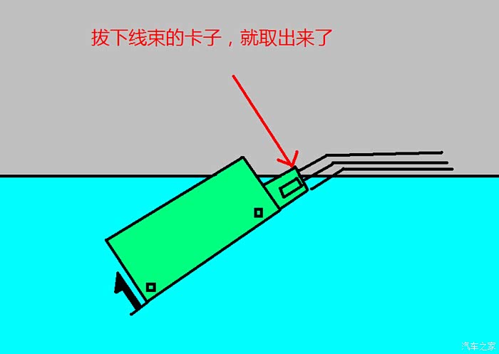

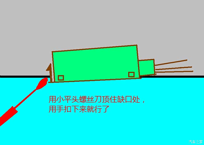

看清楚了么?然后开始!这时侧视图,灰色是车内,青色是车外,绿色是灯体,左边的是卡子
这时从外面看的图,上图的卡子在豁口处
用手掰开一个缝,用小平头改锥顶住缺口处的卡子,就能取下来了

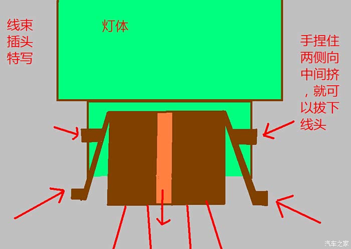

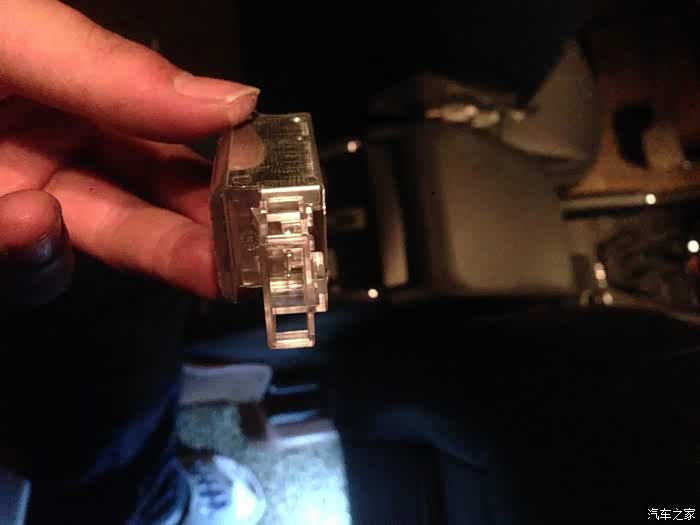

最后拔下插头
插头特写

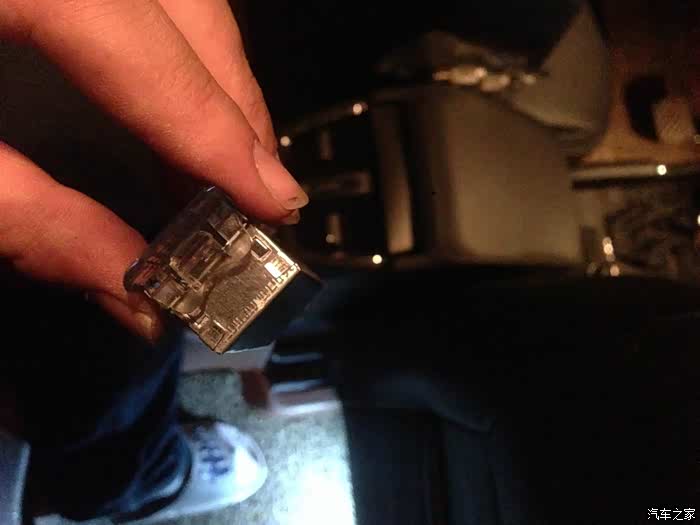

补充:驾驶位的脚窝灯,后备箱灯可以直接扣下来,不用螺丝刀
还有!很的!

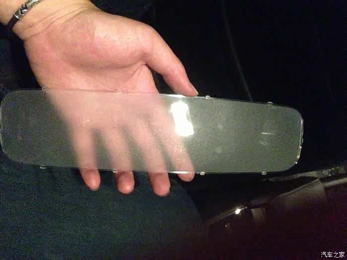

然后就是开盖,换灯泡拉,这个也分正负极,亮了再合上盖子

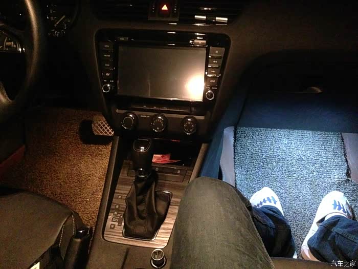

前排,对比一下,手机白平衡不对,有点发蓝,其实是白色
后排

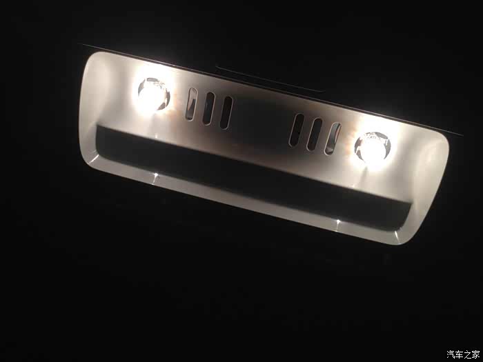

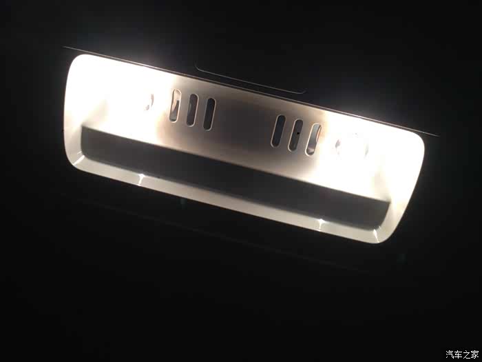

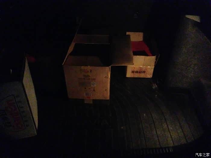

后备箱灯对比,真心亮了不少

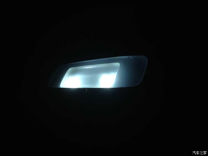

第三篇:阅读灯,这个最难搞!

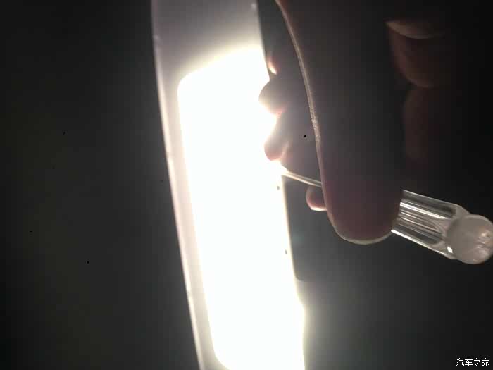

从简单的开始,后排,直接用撬棒,沿着塑料板周围撬开!给个示例图
这个不难,注意力道,不要撬出痕迹
搞定

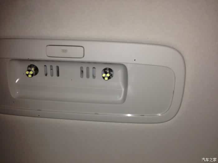

对比一下
同样分正负极,注意方向,别忘了通电测试一下
完事儿塞回盖板

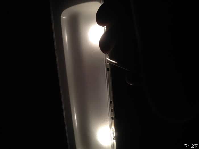

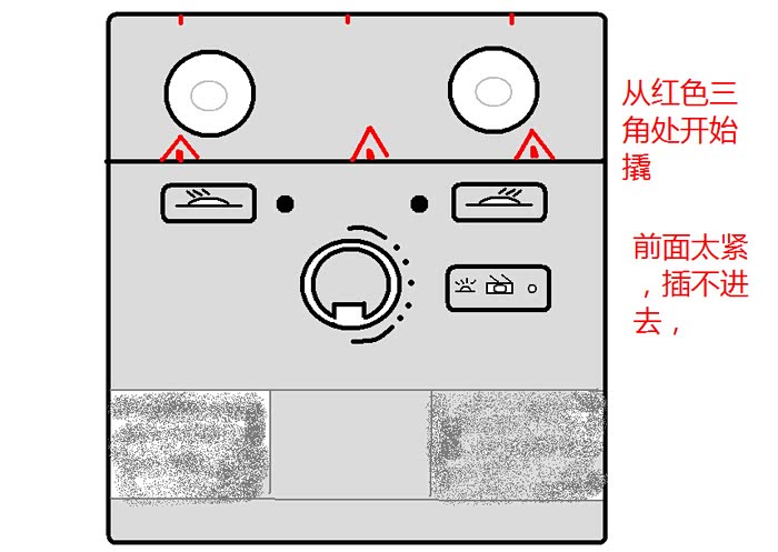

前排是老大难,灯罩比较厚,而且卡的紧,建议从后边,开关处的缝比较大,从这里撬
图示:
灯罩也要拆,装的时候一定要扣紧,好了,完了
