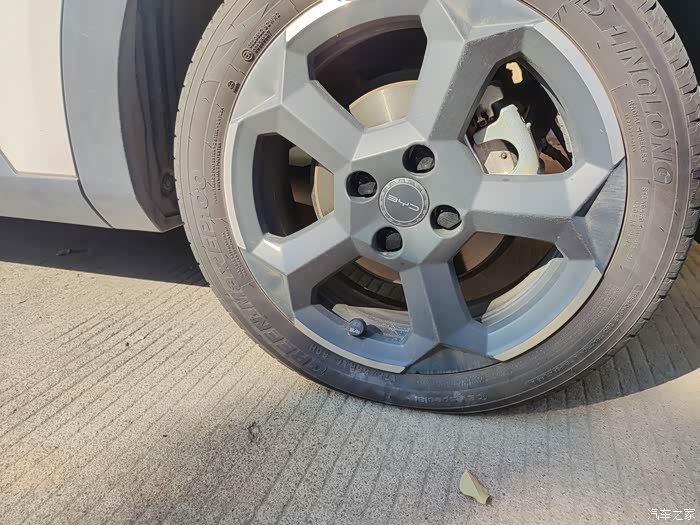

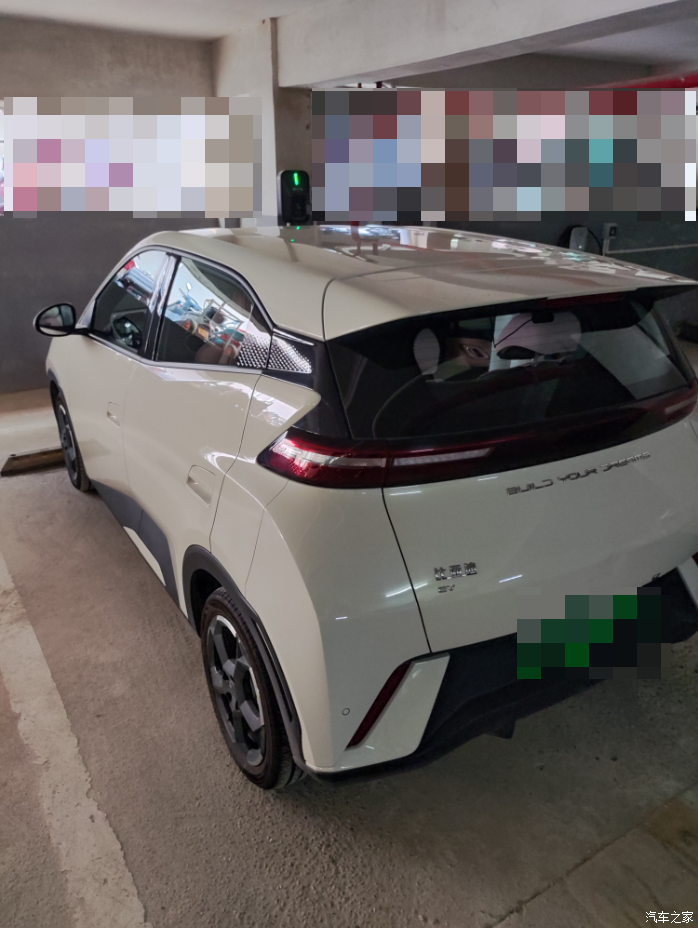

像往常一样,早上去地库,准备开车去上班,刚开车门就听到嘀嘀嘀的响声,发现是胎压检测器的声音,坏了,莫不是轮胎被扎了,胎压检测器显示左后轮胎胎压只有0.9,心理咯噔一下,今天的上班路注定要有些许波折了
加装的胎压监控,显示左后轮胎压0.9。还是得感谢这小玩意,因为海鸥没有胎压监控,仪表盘是不显示胎压的,要是我像往常一样直接上三环估计轮毂都得干废
检查方法

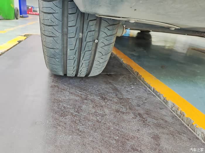

检测轮胎都是用肉眼观察法,确保车子前后空旷,慢慢把车子往前/后开一点,循环露出轮胎胎面,仔细检查露出来的部分,还真的发现有颗钉子扎到了轮胎里
一颗钉子扎在了轮胎凹槽里

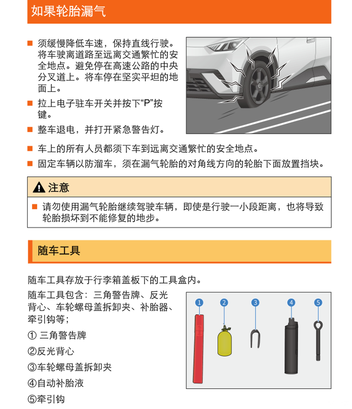

用户手册给的轮胎漏气处理方式,说了漏气还开是有可能导致整条轮胎全部损毁的,so,我用的方法请勿轻易效仿。(我是打算年底换胎,这条轮胎就随便折腾了)

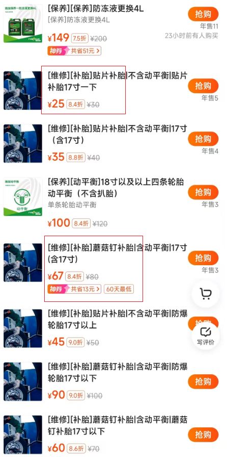

随手打开了某黄颜色app,找了家离我近的维修厂,找一找补胎项目
比我预想的要便宜

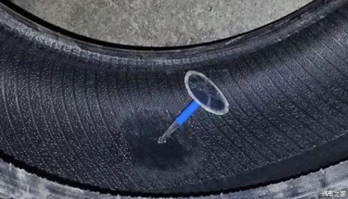

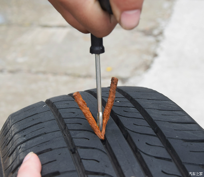

主流的补胎方式有五种:补胎液,胶条补胎,冷补,热补,蘑菇钉

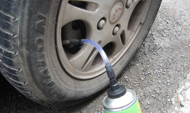

补胎液补胎:补胎液通过气门芯进入轮胎内部,对轮胎及气门芯有腐蚀,新能源汽车都会随车配备,实在没办法了,应急且轮胎不打算长期使用的时候可以选择这种方法
胶条补胎:也属于应急补胎方式,取出钉子,打磨下破口,将胶条塞到破口里,涂胶,凝固后就可以了。简单但并不牢靠,补好了低速应急走一走,后续还是需要再补胎或换胎
冷补胎:常用的经济型补胎,打磨破口,涂胶,粘胶片,压紧就ok了,因为孔没有堵,而且贴片是胶粘的,耐用性一般,怕水怕石子,也怕热胀冷缩

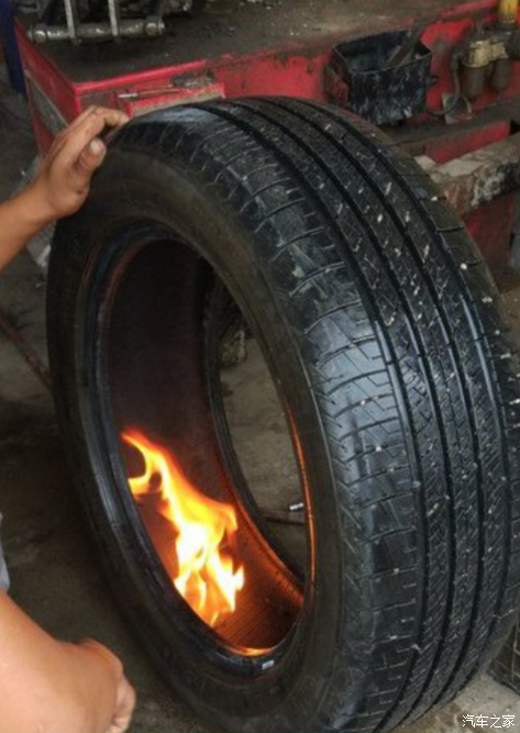

热补胎:跟冷补胎很像,不过打磨得更深,一般打磨到钢丝层,要加热补胎的胶条贴到轮胎上,让它们融为一体,比冷补的耐用性好,但有一定的技术要求
蘑菇钉:跟冷补类似,区别是冷补使用贴片贴,蘑菇钉是带钉的贴片,钉子穿过破口并将其堵住,效果最好最耐用,最贵
那么选哪种呢?补胎液跟胶条属于应急方法,优先不选。冷补、热补、蘑菇钉这三种补胎方式都可以上高速,但如果破口稍微大一点,就不推荐冷补方式,且不宜高负荷用车,跑高速也要慎重,热补与蘑菇钉方式跑高速基本不用担心,只是稍贵,看你个人选择
我这个破损程度其实应该用蘑菇钉的,主要我想着年底换胎,撑几个月就好,就选择了贴片

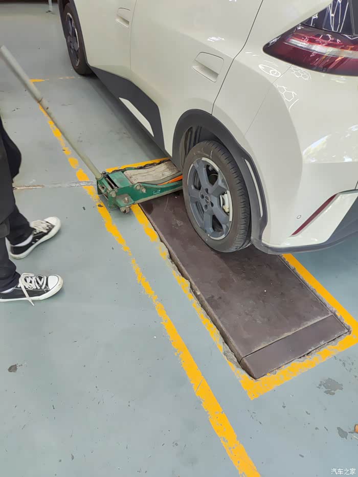

1.把车开到维修工位

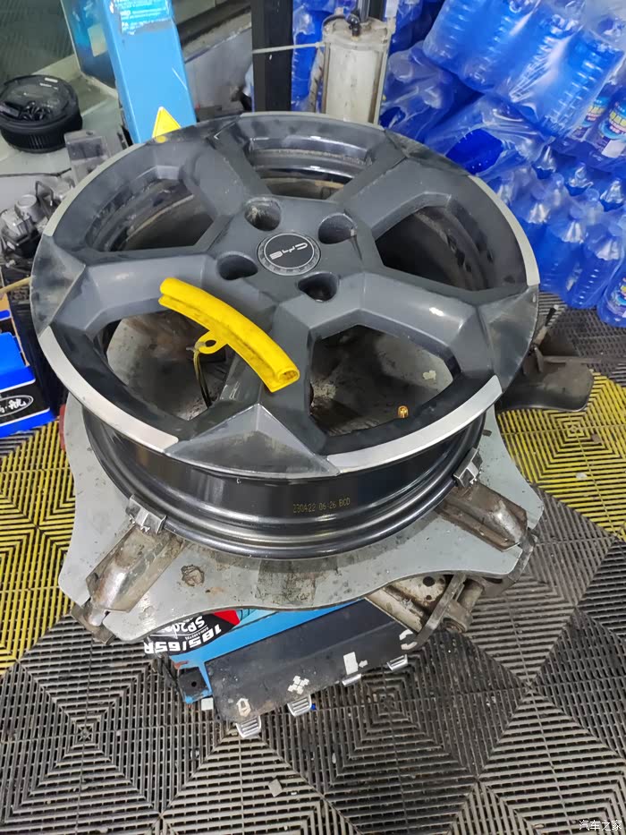

2.用千斤顶顶起有问题的车胎,拆下轮毂

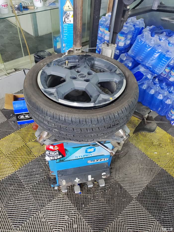

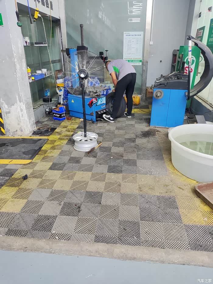

3.从轮毂上卸下轮胎,工具的名称不知道叫啥,有没有懂的?
先把轮胎的气放掉,开始拆卸
拆完后光秃秃的轮毂
4.补胎,这步怕影响到师傅我没拍图片,把轮胎放修补台上,用磨机摩擦破损部位的内壁,接着清理干净,涂胶,凉一会,粘贴片,再压实贴片,几分钟就搞定了。
典型的冷补法,便宜,不耐用,也怕热胀冷缩
5.把轮胎装回轮毂
也是用之前的机器

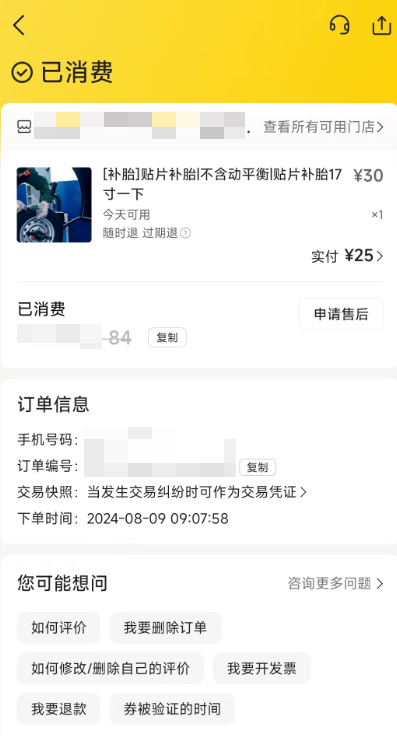

只补了个贴片,花费人民币25

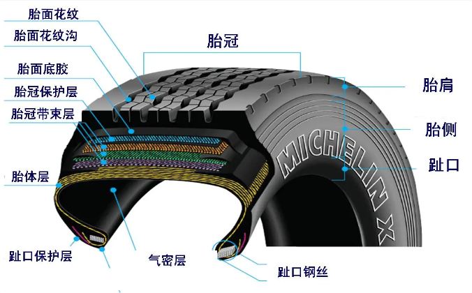

轮胎结构图

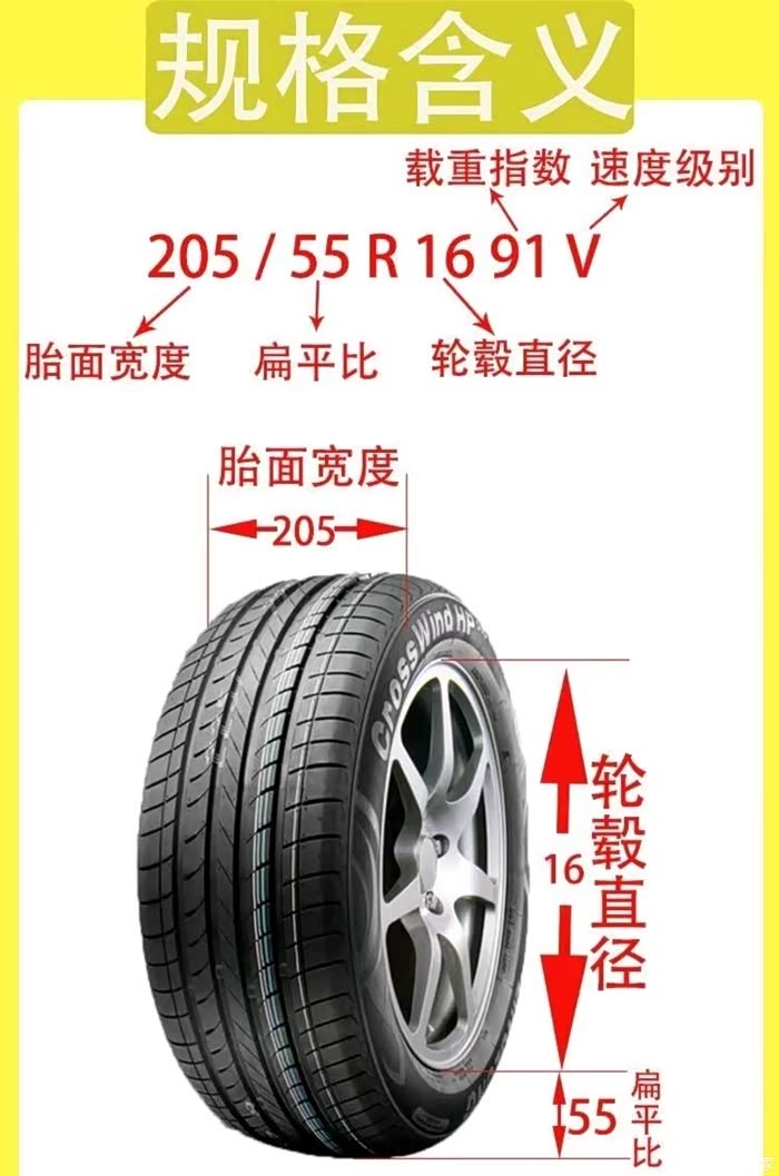

简单说下轮胎常用的参数吧
轮胎常用参数图解
说下5个最常用的参数:胎宽,扁平比,直径,载重,速度,它们在轮胎上是一排连在一起的参数
胎宽:字面意思,胎面的宽度,一般来说,轮胎越宽,阻力越大,抓地力越强,越不容易打滑,操控也会好些,缺点是费油,价格贵(当然也不是越宽越好)大家可以观察下豪车,235只是基础,255甚至275都有
扁平比:断面厚度与宽度的比值,值越大,胎壁越厚,越能缓冲路面的震动,值小的话,往往会带来更好的抓地力和操控,但是不耐用容易鼓包,价格也贵。豪车选薄胎,家用选厚胎
直径:轮胎的直径,要与轮毂直径一致

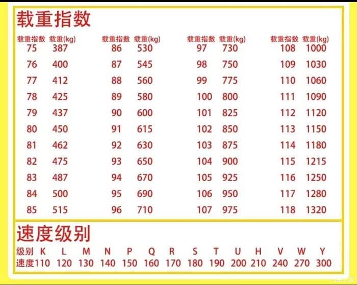

载重:单个轮胎所能承受的重量,要求:四条轮胎承受的重量要大于车重,越大越好(也越贵)
速度:轮胎最大支持的速度,越大越好(也越贵)
这里有个容易让人忽略的R,它的全称为radial tire,意思是子午线胎
直径:轮胎的直径,要与轮毂直径一致
这6个参数通常在同一排,175/55R16 80H
载重与速度级别的含义

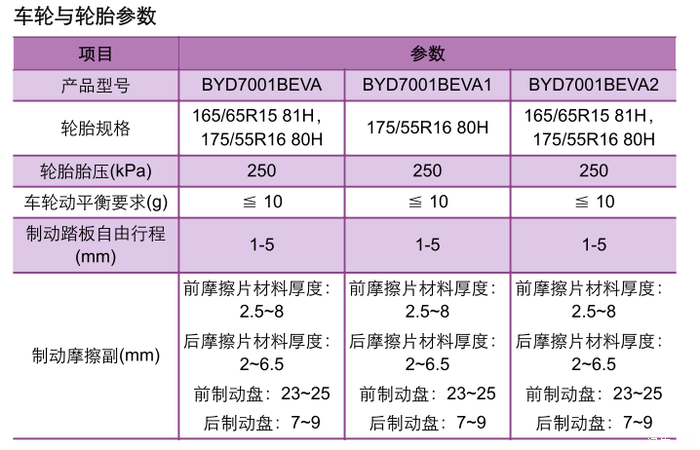

比亚迪海鸥原厂胎,规格为:175 55 R 16 80H,生产日期为:2023年第12周,品牌为:LINGLONG,花纹为GREEN-Max EP100
换胎小常识
图片来自海鸥用户手册,飞翔版轮胎规格为175 55 R16 80H,轮毂是5.5J的,支持175,185,195三种宽度的轮胎

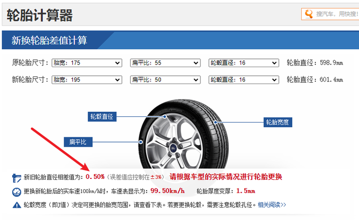

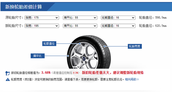

175 55 16的轮胎,换195 50 16的轮胎,误差是0.5%

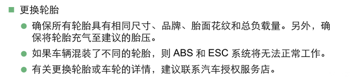

3.如果想选择不同规格的轮胎,尽量将轮胎参数误差控制在3%以内,载重和速度不能比原厂低
4.想省心就选原厂或同其它品牌同规格的,改变轮胎宽度算不算非法改装?影不影响线下年检?有懂的赐教下
论坛有些车友的海鸥换了浩悦4,195 55 16的胎,误差已经超3%了,不是很建议。如果一定要换米其林的胎,我更建议韧悦xm2+,它有195 50 16的规格
让我们来康康用户手册关于换轮胎的建议

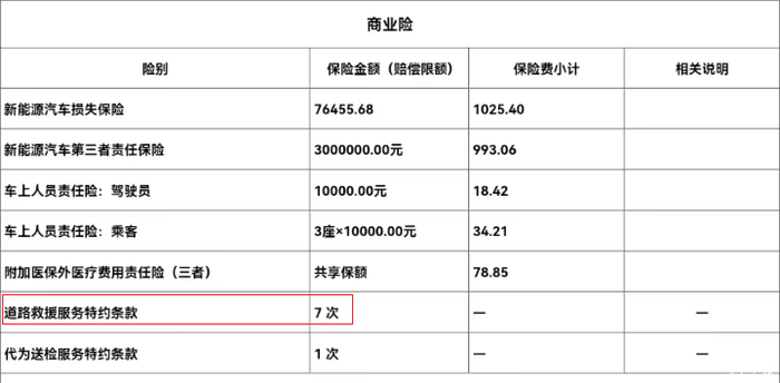

8.接着就是打电话寻求援助,切记不要在应急车道换胎,我说应急车道换胎不安全你未必会听我的,我告诉你应急车道换胎会被扣分罚款你肯定会在意了
可以打12122寻求援助,收费的哦。一般都是找自己的保险公司,现在买保险基本都送道路救援
商业险一般都送道路救援
