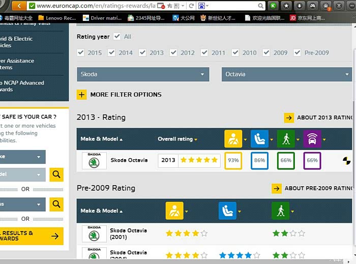

全新一代明锐在E-NCAP碰撞测试中喜获5星
基于大众MQB平台的全新一代明锐在E-NCAP碰撞测试中喜获5星殊荣,而同样基于此平台的高尔夫7也可谓旗鼓相当,那么这是否意味着未来的新一代速腾以及更多切换至此平台的大众车型都能有如此出色的表现呢?
    参与此次碰撞的车型为1.6L的新明锐,但是E-NCAP官网并没有具体说明发动机的类型,而根据斯柯达的官网显示,目前海外此排量的新明锐均配备柴油发动机(TDI),所以据此判断碰撞车型为1.6 TDI车型。该车的制造年份为2013年,车身为五门三厢掀背式造型,整备质量为1276kg。
    在具体的安全性配置上,这款海外版的紧凑型车拥有让国人艳羡的超高级安全配置,特别是9安全气囊完全达到甚至超越国内中大型车的配置级别。此外测试车辆还配有ESC车身电子稳定系统、前后排安全带未系提醒功能等。

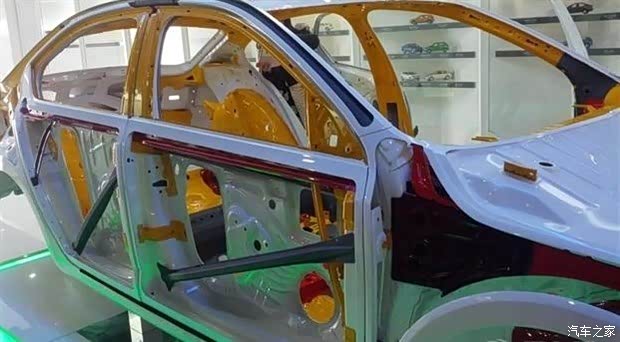

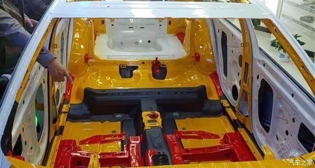

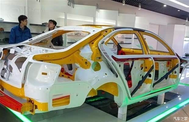

构成新明锐被动安全的主要框架,或者说,在碰撞中起重要作用的部分是由22块超高强度热成型钢板组成,这22块钢板在实拍图中涂以黑色表明,其屈服强度 ≥1000MPa。另外,还有一些较高强度的钢材与其配合使用,其中紫色的是特高强度钢,其屈服强度在550MPa~1000MPa之间;红色的是超高强度钢,其屈服强度在340MPa~550MPa之间;黄色的是高强度钢,其屈服强度在180MPa~340MPa之间。这些钢材占到整个车身重量的70%以上。首先我们先来了解一下这主要的22块钢板的分布。
直追豪车标准的高强度车身.汽车安全系统专家解释说:“新明锐在E-NCAP(欧洲碰撞测试)里是五星成绩,此次事故中,其高强度车身的抗碰撞能力是有目共睹的,而且大众的热成型钢技术也是同级少有的。”
据专家介绍,当车辆发生碰撞的时候,为了保护车内成员的安全,乘坐舱不应该发生过多的变形,像发动机、变速箱和轮胎等硬物是不能够挤入驾驶室的;至于乘坐舱之外的部位(像车头和车尾)则应该要尽可能多地溃缩变形,尽可能大地吸收冲击能量,从而使得作用于乘员身上的力和加速度不会超过人类忍耐的极限。
为了达到以上效果,从安全的角度来设计车身,应尽可能把高强度的钢材材包围在对乘员安全尤为重要的座舱关键部位,诸如A柱、B柱、顶盖和底板等地方。那么,新明锐的车身结构都运用了多少高强钢呢?
        斯柯达安全研发部门了解到,新明锐整车使用的高强度钢材比例达74%,堪称为同级车最高。而在车身碰撞的关键受力区,新明锐大量采用了经过热成型技术加工的钢板,其屈服强度是普通工艺的5倍,可以在严重碰撞中减小变形量,从而为车内乘员提供更多安全保障。 事实上,因为车身并非所有金属部位都是受力原件,类似于引擎盖、尾厢门等部件就属于非受力原件,没必要使用高强度钢,使用高强度钢制造会导致成本的无谓升高并且增加车辆制造的成型工艺难度。

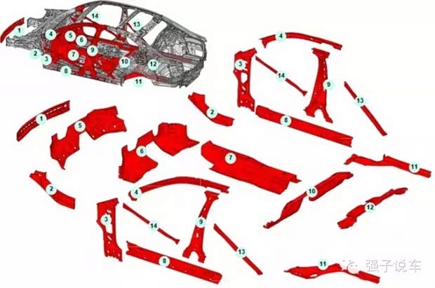

22块装甲级热成型钢板护身 坚固如潜艇
新明锐整车高强钢材比例达74%,为同级车中较高;不仅如此,新明锐同时还使用了22块热成型钢板。一般的高强度钢板的抗拉强度在400-450MPa左右,而运用热成型技术(指将材料加热到再结晶温度(900 ℃以上),在材料处于熔融奥氏体状态时进行冲压成型然后快速冷却,从而获得超高强度成型零件的加工工艺方法)生产的热成型钢则拥有1000MPa以上的屈服强度和1300MPa以上的抗拉强度。
实际上,1200MPa以上的热成型钢板足够作为潜水艇的船身或坦克装甲车使用。像美国最强的“海狼”级核潜艇所使用的HY-100高强度钢,正是热成型钢材,其最大下潜深度达到610米。这种具有极强机械安全性的热成型钢运用在汽车车身上,极大地提高车身整体安全性和抗碰撞能力。

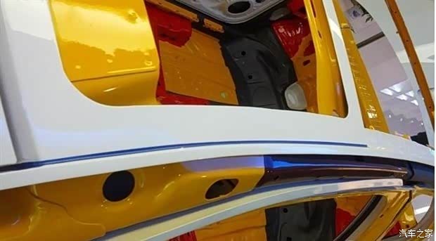

新明锐的这22块热成型钢分布在前、上、左、右、下这5个方位,分别用在前保横梁、左右前纵梁、左右A柱加强钣、中央通道、以及前后门防撞杆等车身核心关键位置,严严实实地把乘客乘坐的座舱“包裹”起来,以装甲级360度无死角的保护保障驾乘者的行车安全。这22块热成型钢占车身范围零件钢材使用的百分之20%,这个比例不仅超过了同级车型,而且还超过了不少中高级车型。
此外,新明锐还在左右B柱和后排座椅脚部位置首次采用了连续变截面热成型钢板,使其车身强度达到史无前例的高度。据悉,目前全球只有德国研发并掌握核心技术的连续变截面热成型钢板,仅一家德国公司生产。这种用于新明锐的左右B柱和后排座椅脚部加强版的连续变截面热成型钢板,其拉伸屈服强度达到1000MPa以上,相当于在一枚硬币上承受2头成年大象的重量,车身扎实的程度可见一斑。
新明锐的安全护身法宝所在,超高标准的高强度车身设计和22块装甲级热成型钢板周身保护,坚固如潜艇坦克般的出色“防御”能力,自然能够充分保障驾乘者的安全。老款明锐在国内拿下C-NACP五星评级,新明锐海外版拿下E-NACP五星,相信新明锐,拿下C—NACP碰撞五星也不是什么难事,让我们拭目以待吧!

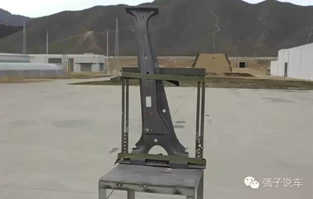

接下来,我们来隆重介绍本次介绍的主角,全新明锐B柱热成型钢板!
全新明锐全车共有22块热成型钢板,本次测试选择了B柱热成型钢板
