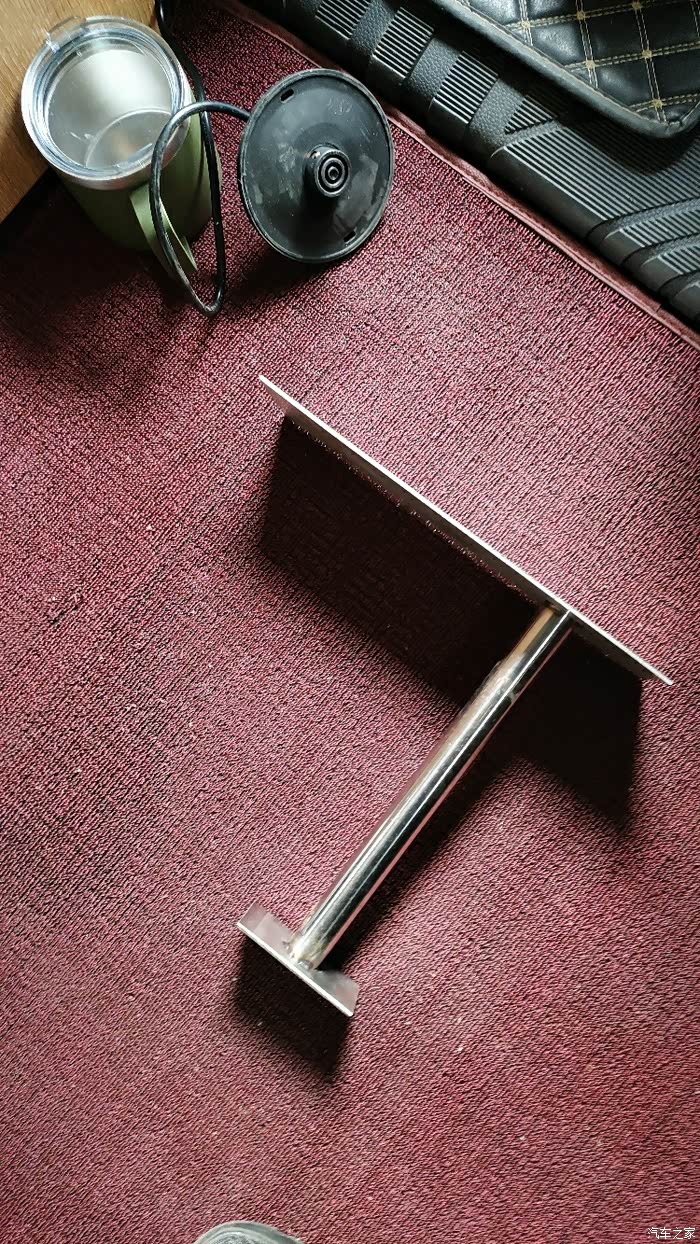

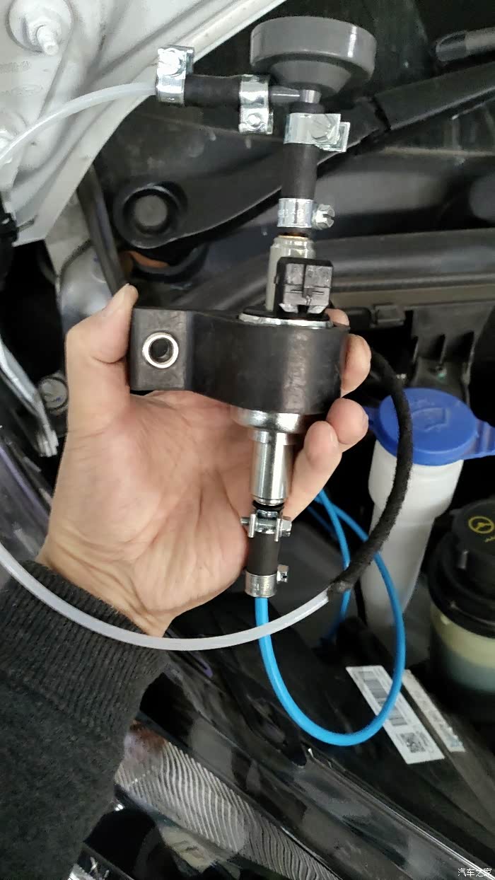

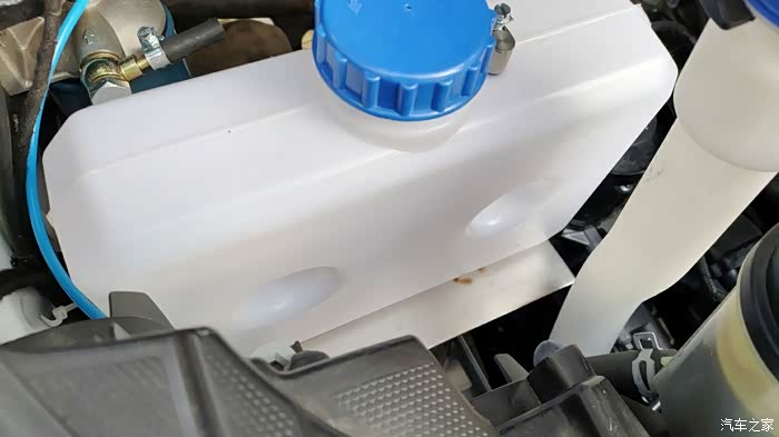

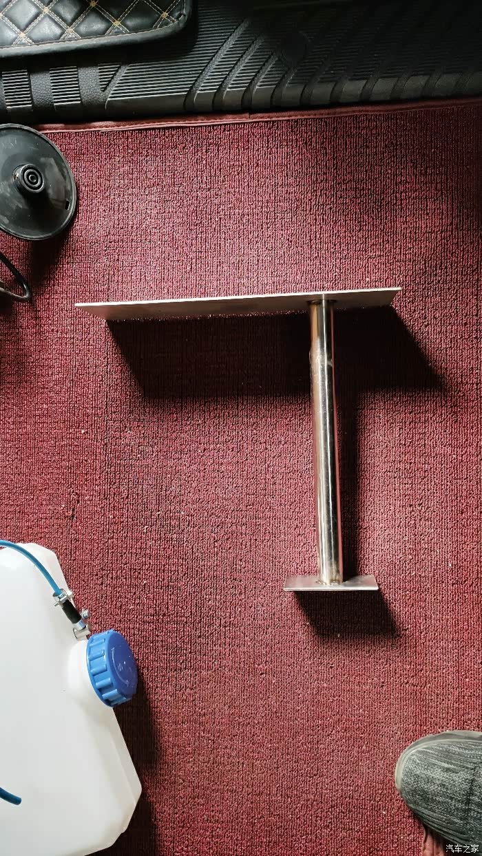

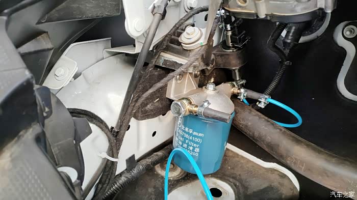

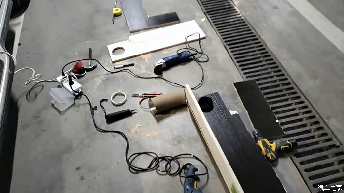

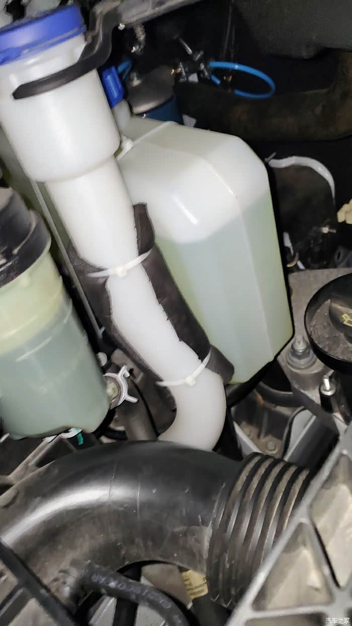

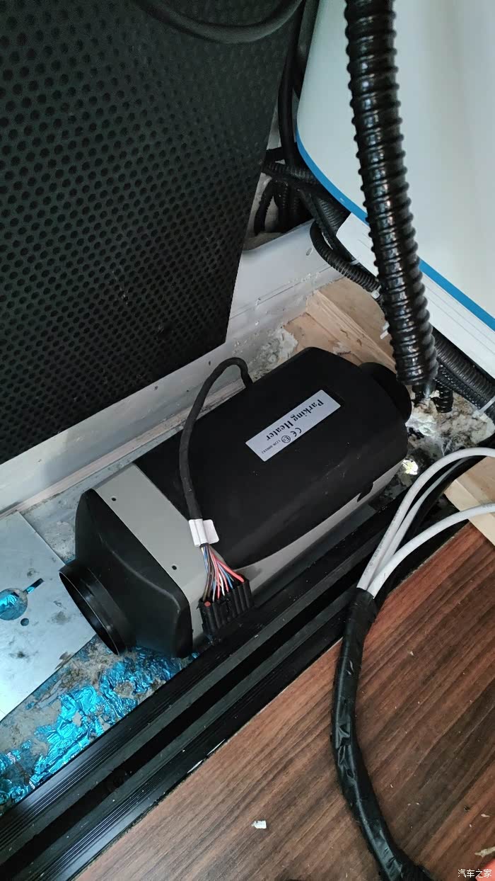

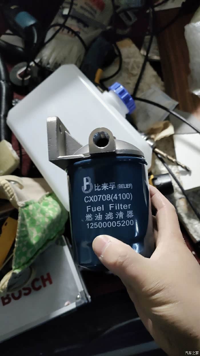

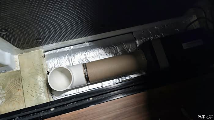

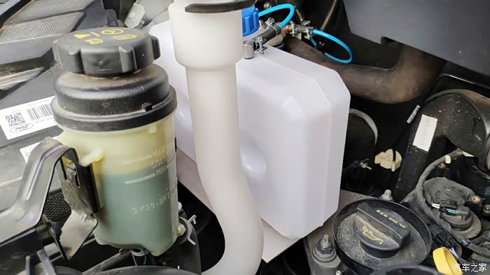

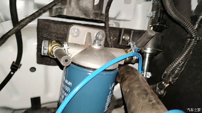

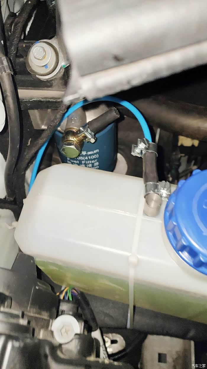

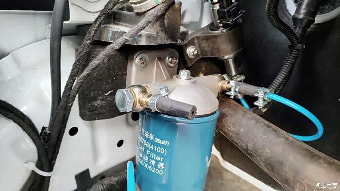

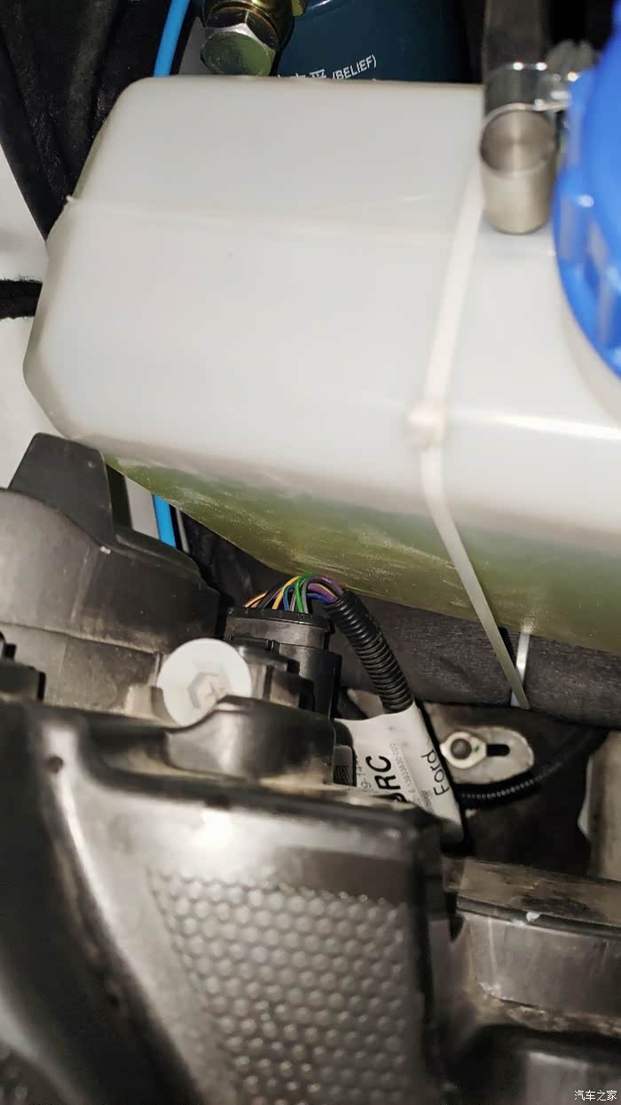

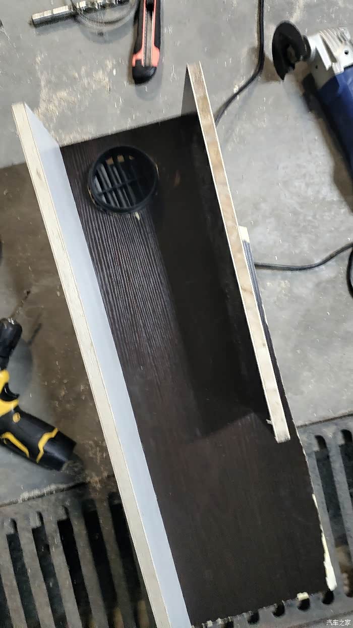

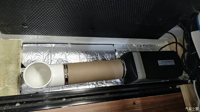

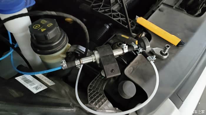

今年的冬天越发的寒冷。我的这个车加装的柴油。驻车加热器我的车是汽油自动挡的,然后为了方便,我又自己在发动机舱装了一个油壶。具体的安装过程是一个人装的,所以图片的话有些凌乱,各位看官的话将就着看。目前自己做了一个支架用于支撑油壶,支架是3毫米厚的不锈钢。做的花了50块钱。china的话买的国产的没有买进口的

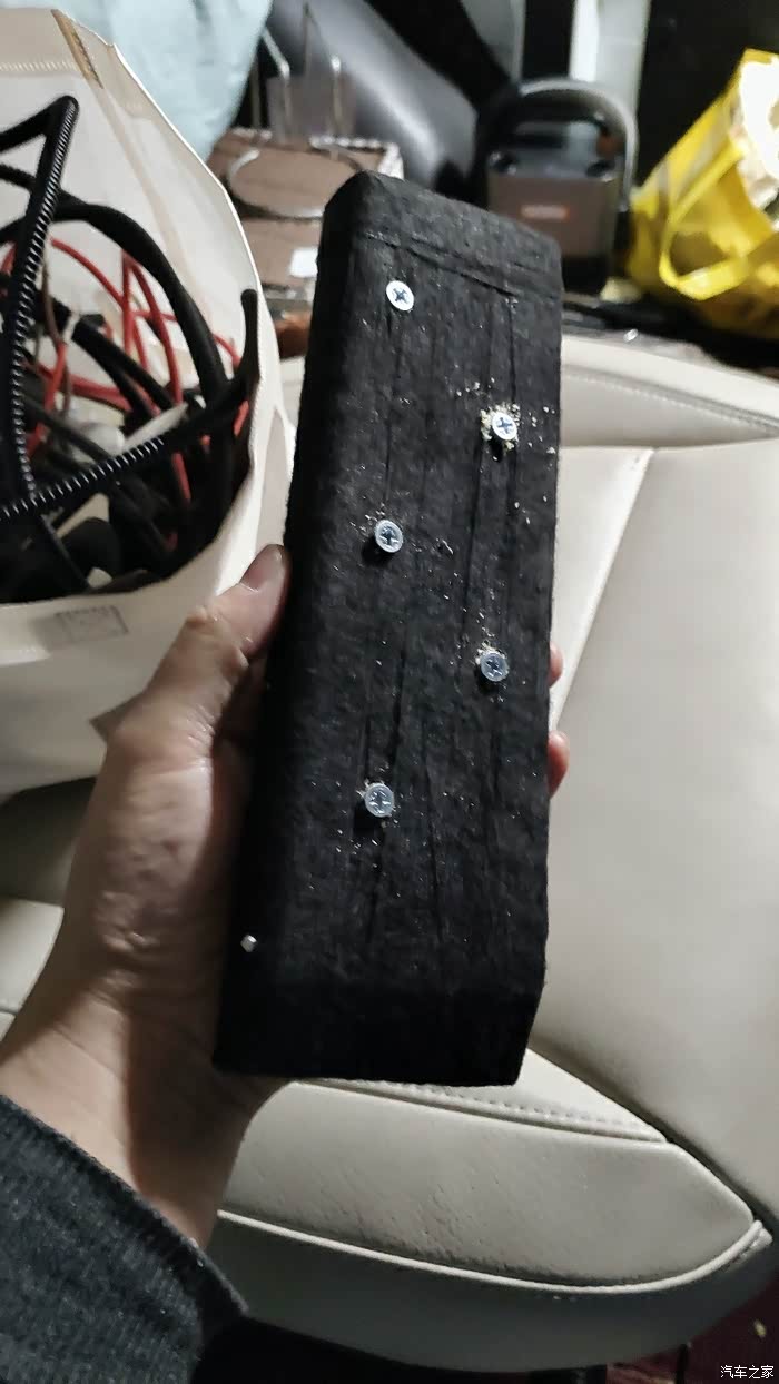

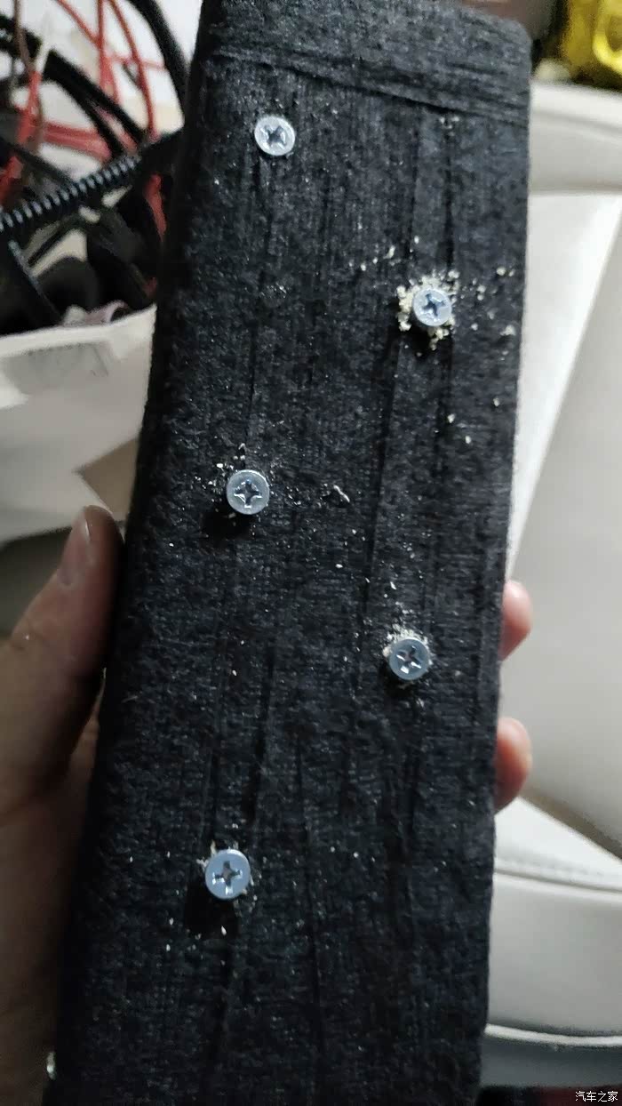

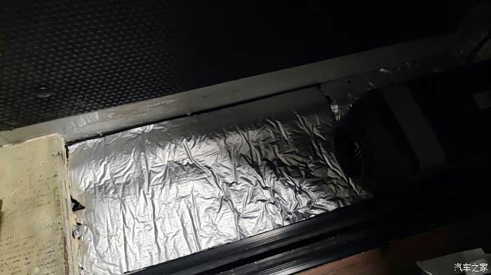

这个带空调模式,也就是说它加热到一定温度之后,按照预设的温度会自动运行。噪音方面的话我没有用过进口的,所以这个噪音目前来还是能够接受。就是在油泵方面的话可能会比进口的声音要大一点,过两天我做一下这个隔音处理。

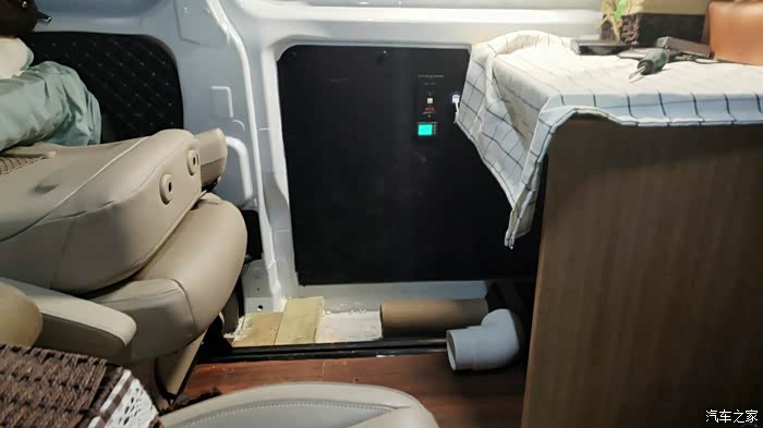

然后汇报一下这个加热的效果,中午外面温度18度。加热到25度的话花费了大概十分钟的时间。
我买的这个是4000瓦的一个加热器。

比来孚驻车加热器安装要点:

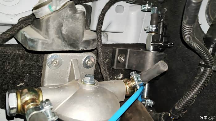

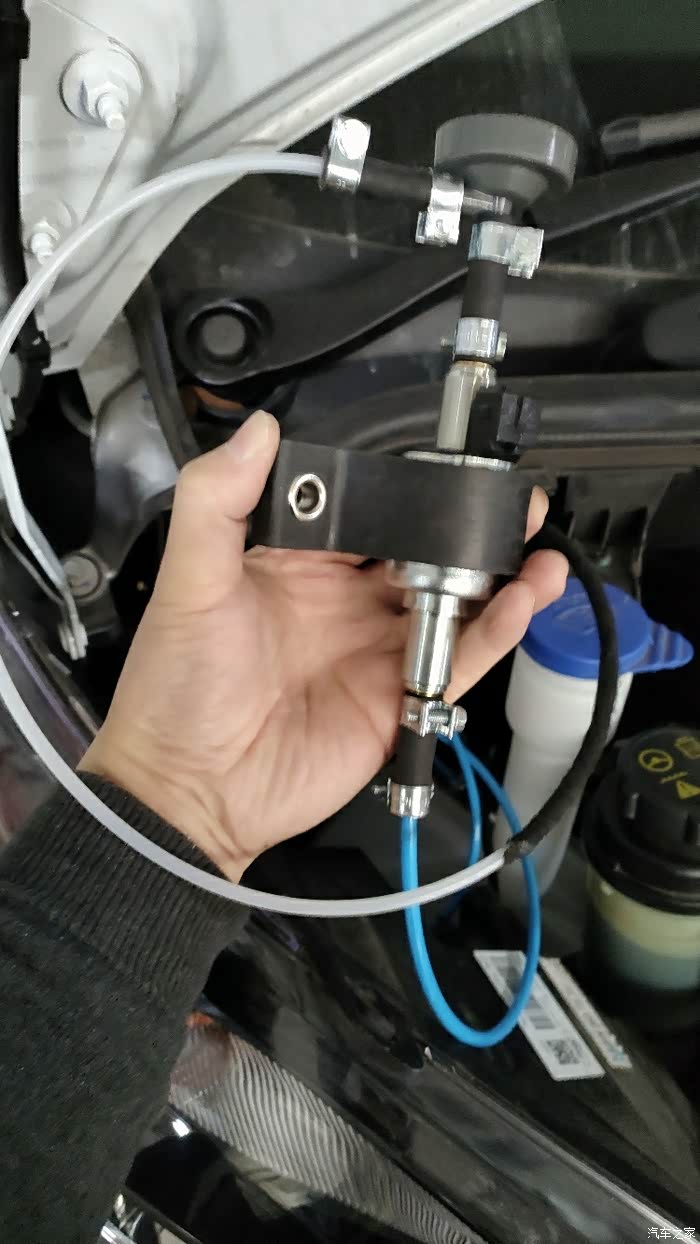

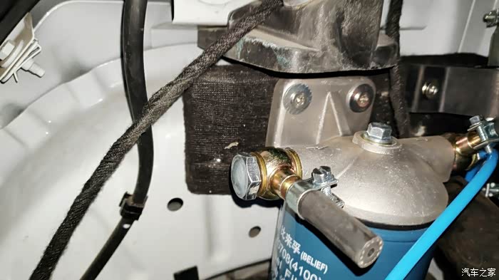

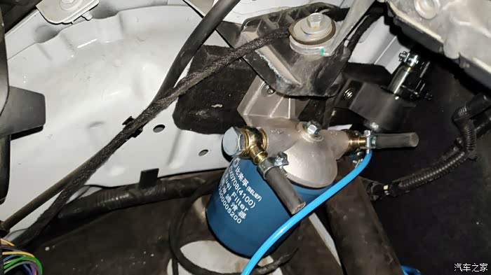

1.油管安装:蓝色油管从油箱到滤杯再到油泵,
白色油管从油泵到主机(白色管不得短于4米,建议长
的部分直接盘起来做好固定即可)

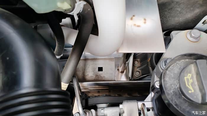

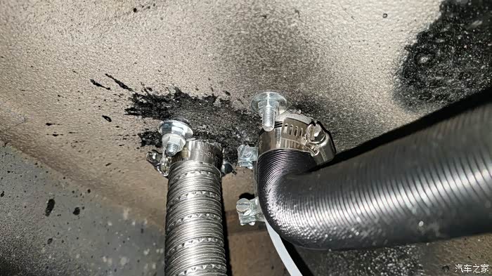

2.进气管(靠近机器下端接油嘴一侧是进气接黑色进气软管)
另一侧为排气管,进气与排气管末端垂直地面安装
3.必须接常电,开关机正常通过开关完成
4.安装过程中蓝色柴油滤杯拧下来里面灌满柴油再固定好安装回去
5.准备开机试机,开启快速泵油功能,开关绿色指示灯按亮以后松手,
再次按住绿色指示灯按键不松手,同时依次按亮中间黄色指示灯,上面红色
指示灯,三灯同时亮起后松手,三灯会同时闪烁,接下来看住机器附近的
白色油管,油过来后还有一段距离进到机器里面提前关闭快速泵油,开关
任一按键按一下就停止了,切记一定不能泵油过多到机器里面,停下来以后
把红色指示灯按亮,机器正常开机工作,不用的时候关闭红色指示灯关机
中间大旋钮左右可以调节需要温度。
6.使用过程中不要一直小档运行,容易燃烧不好积炭,建议天冷适当开中大档
使用正规好质量柴油
