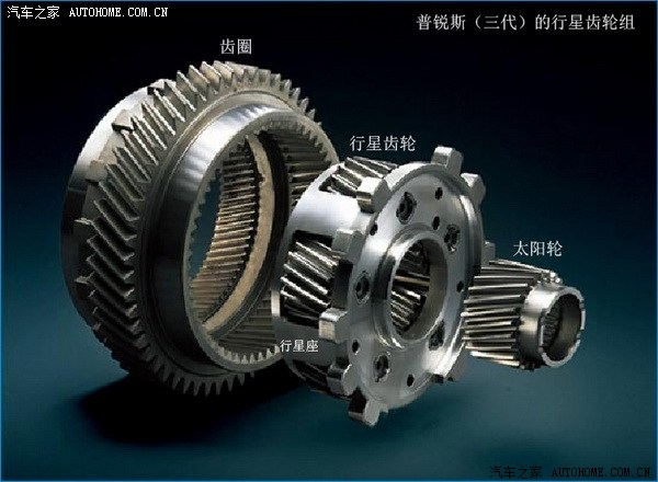

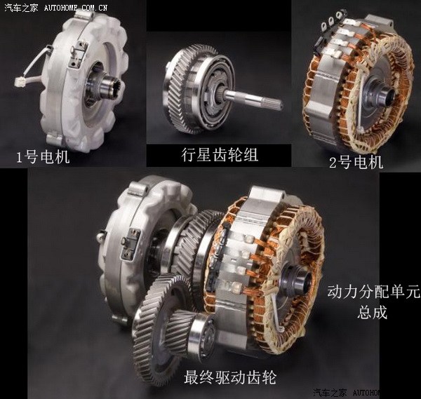

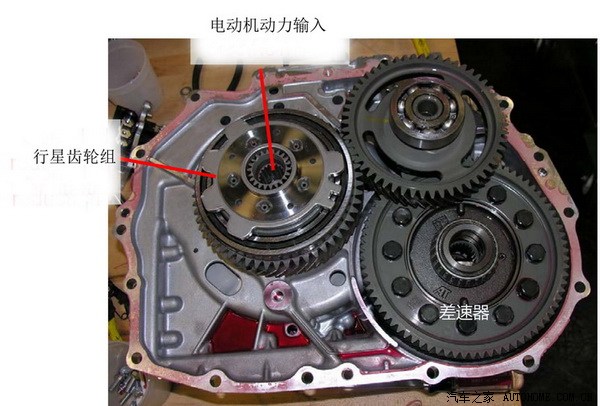

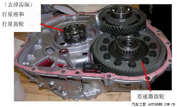

普锐斯的混合动力系统由1号电机、2号电机、行星齿轮组、汽油机和ECU(电子控制单元)等组成。为了说明“油”和“电”是怎样混合的,先上几张实物图(都是普锐斯3代的图,2代的图就不上了):
1、1号电机、2号电机、行星齿轮组以及组装起来的动力分配单元,没有包括汽油机。
2、行星齿轮组
3、普锐斯的传动机构组成(普锐斯总共就这么几个齿轮,连离合器、变速箱都省了,单就机械结构来说,我觉得比手动档汽车还简单,当然,它的电子控制装置非常复杂。)

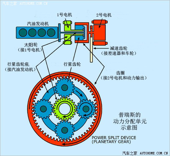

从上面的实物图不一定能看明白里面到底是怎么回事,所以再上一张示意图。
要弄清楚“油”和“电”是怎样混合的,必须先熟悉一下行星齿轮组(其实汽车的差速器也是行星齿轮组)。
从示意图上看,行星齿轮组由三部分组成:齿圈(红色部分),行星座和行星齿轮(蓝色部分)、太阳轮(绿色),在行星座上有4个可以自转的行星齿轮,将齿圈、行星座、太阳轮啮合在一起。(由于2号电机和齿圈联在一起,所以也是红色的;汽油机和行星座联在一起,所以也是蓝色的;1号电机和太阳轮联在一起,所以也是绿色的。)示意图还告诉我们,齿圈是和车轮关联的(通过最终驱动和差速器)。总之,“油”和“电”就在这个行星齿轮组上结合起来了。
通过观察行星齿轮组(这需要有点想象力),可以了解到:
1、由于4个自转的行星齿轮的存在,齿圈、行星座、太阳轮都可以自由转动,譬如,齿圈和行星座顺时针转动时,太阳轮可以逆时针转动。
2、即使锁住齿圈、行星座、太阳轮中的一个,其余的两个部分仍然可以转动。
3、齿圈、行星座、太阳轮之间有很复杂的数学关系,其中之一的转速会影响到其它两部分的转速,加上电脑调节两台电机的转速和扭矩,就构成了所谓的ECVT(电子控制无级变速器),我们这些外行就不去管它了吧。
