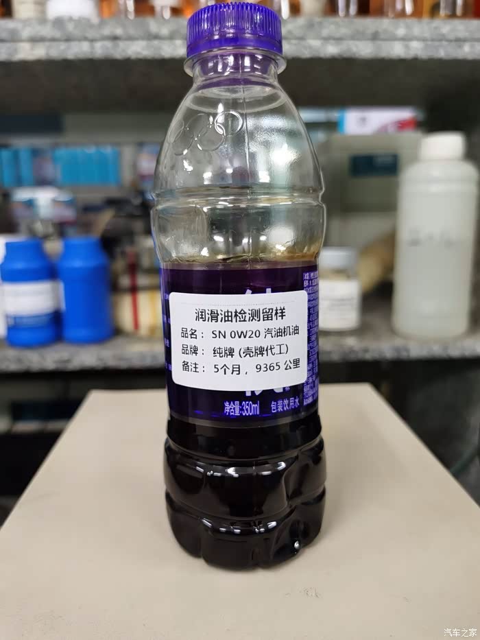

本次测试只对样品负责,样品由车友“非漂一族”提供。
使用机油:壳牌代工的丰田原厂纯牌0w-20。

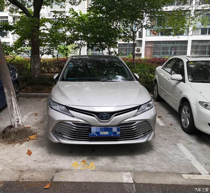

使用车辆:19款凯美瑞混动。
使用时间和里程: 19年12月到20年5月,5个月9365公里。
使用地点和路况:杭州,上下班来回5 、60公里,高速占三分之一。

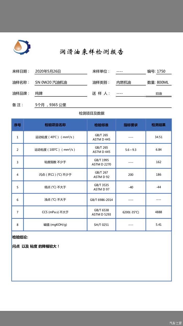

5个月9365公里旧油实测数据
简单分析一下。

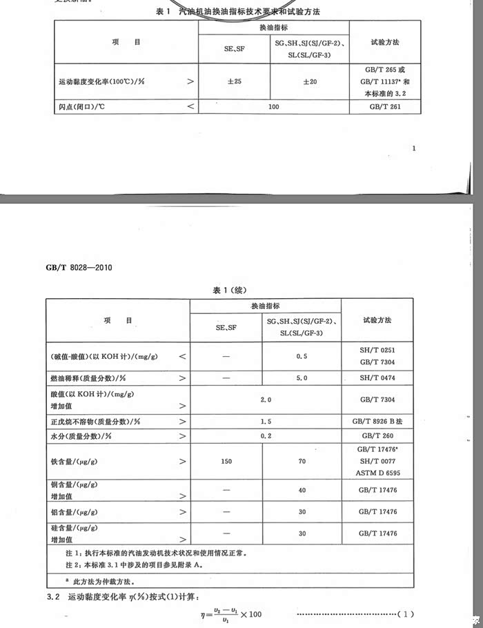

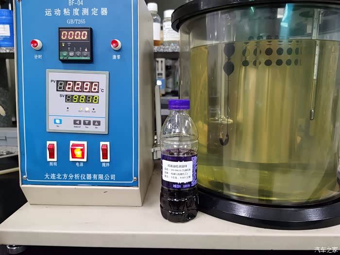

1.100度运动粘度,新油8.5,旧油6.84,下降了1.66,下降百分比是(8.5-6.84)/8.5*100=百分之19.5。接近我国汽机油更换指标上限。
我国的换油指标
粘度变化率不超过正负百分之二十,这个标准虽然很老,但仍然有参考价值

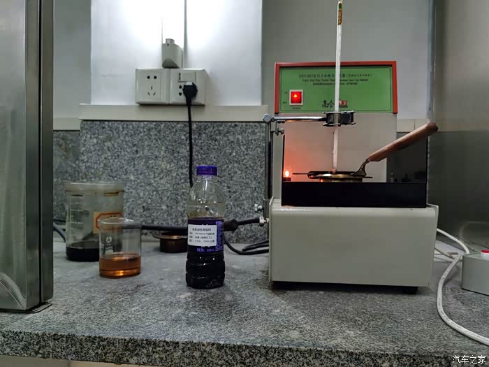

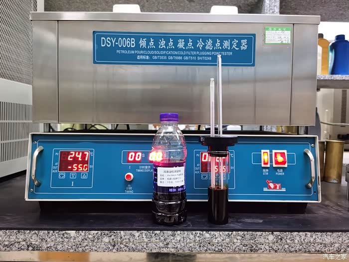

2.闪点,新油很高230摄氏度,旧油只有186摄氏度了,降低这么严重说明有汽油混入机油。

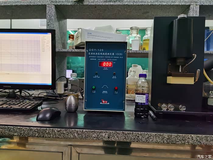

3.低温动力粘度CCS,新油6158,旧油降低到了4888,同样是汽油混入造成的,运行中机油的氧化、杂质的混入都会让CCS升高。

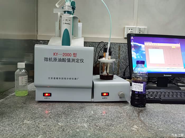

4.碱值,新油没测,猜测8左右,旧油5.41没降低多少。
通过以上测试,使用车辆存在燃油稀释现象,粘度、闪点、CCS都降低较多,根据车主的路况和用车情况,建议不超过9000更换。
