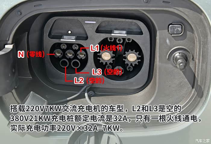

因为现在还有一些热销车型,比如问界,理想,小鹏,极氪,比亚迪等等车型,搭载的交流充电机是220V7KW的。
380V11KW充电桩额定电流是16A,如果使用11KW充电桩给这些搭载220V7KW交流充电机的车型充电,汽车只识别其中一相电流,实际充电功率是220V×16A=3.5kw,这个速度就很慢。
但是380V21KW充电桩的额定电流是32A的,给搭载220V7KW交流充电机的车型充电,汽车只识别其中一相电流,实际充电功率是220V×32A=7kw。
说的通俗易懂一点,就是380V21KW充电桩可以向下兼容220V7KW;但是380V11KW充电桩不能向下兼容220V7KW。

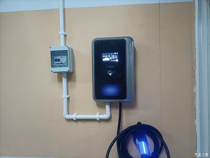

安装一款普诺得220v7KW充电桩就可以,性价比高,配置丰富,比如液晶显示屏,可以显示实时充电数据。而且稳定性好,不会断充。
7KW也就是一小时充7度电。宝马i3 35L电池容量是70度电,10个小时充满电;40L版电池容量是79度电,11个小时可以充满电。
