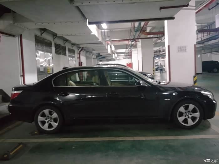

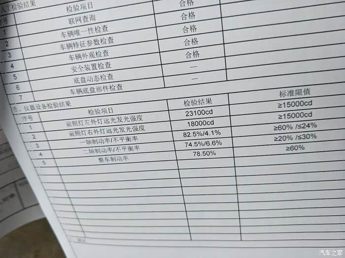

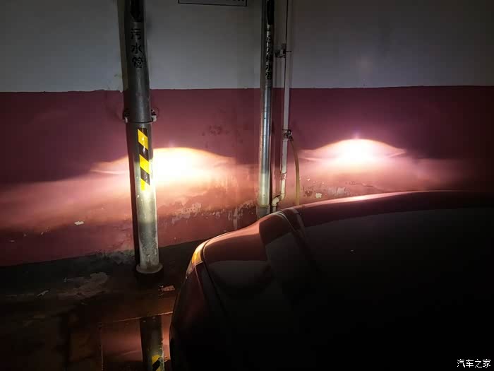

2010款宝马。其实大灯还是亮的,只是灯光的亮度不够亮年审的时候没有过
。车7年已经跑了20万公里了平时用的比较多,平时开车时都是把灯的开关打到AUTO档上有时候阴天大灯都是常开状态下,所以车灯的灯光的亮度衰退了也很正常。但是这个车灯的价格不正常,修理厂的报价的价格真的让你不可思议感觉在我的心里的价位没有这么高。想想在大广州有什么配件找不到的呢?决定自己出马了购买车灯自己安装,价格真是让你意想不到的实惠。下面是安装车灯的心得和大家分享和学习。
首先车先登场,

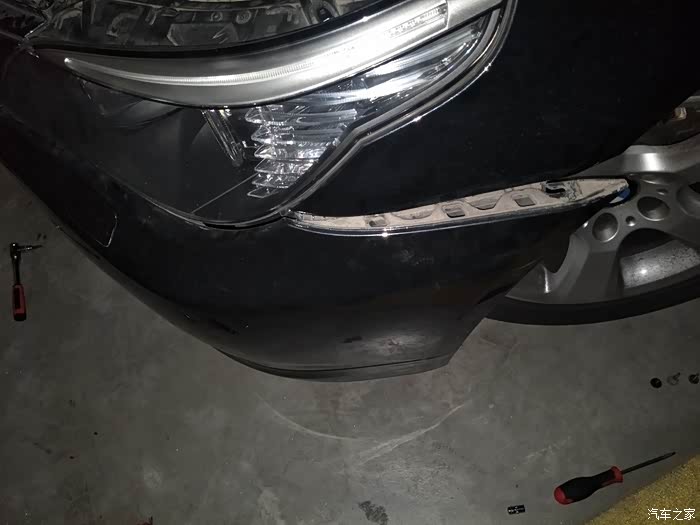

更换大灯得卸松开左边的下包围才可以打开后盖方可伸手进去取出灯泡。外面下雨只能在车库里操作了,很闷很热还有很多蚊子。下面我们就开始吧!

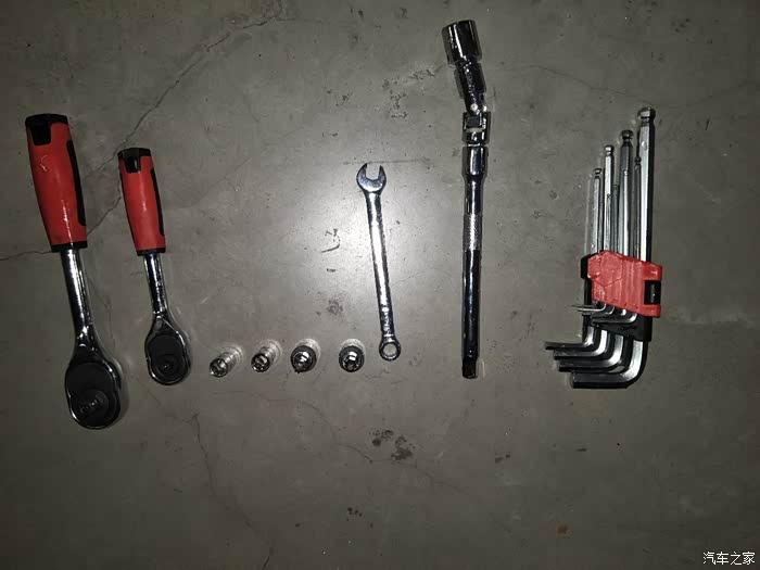

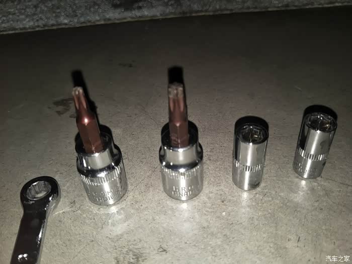

工欲善其事,必先利其器。准备好了工具已经是成功的一半。重点要有加长的杆。不然灯卸不下来。
3mm六角梅花和4mm六角梅花、7号和8号的扳手。

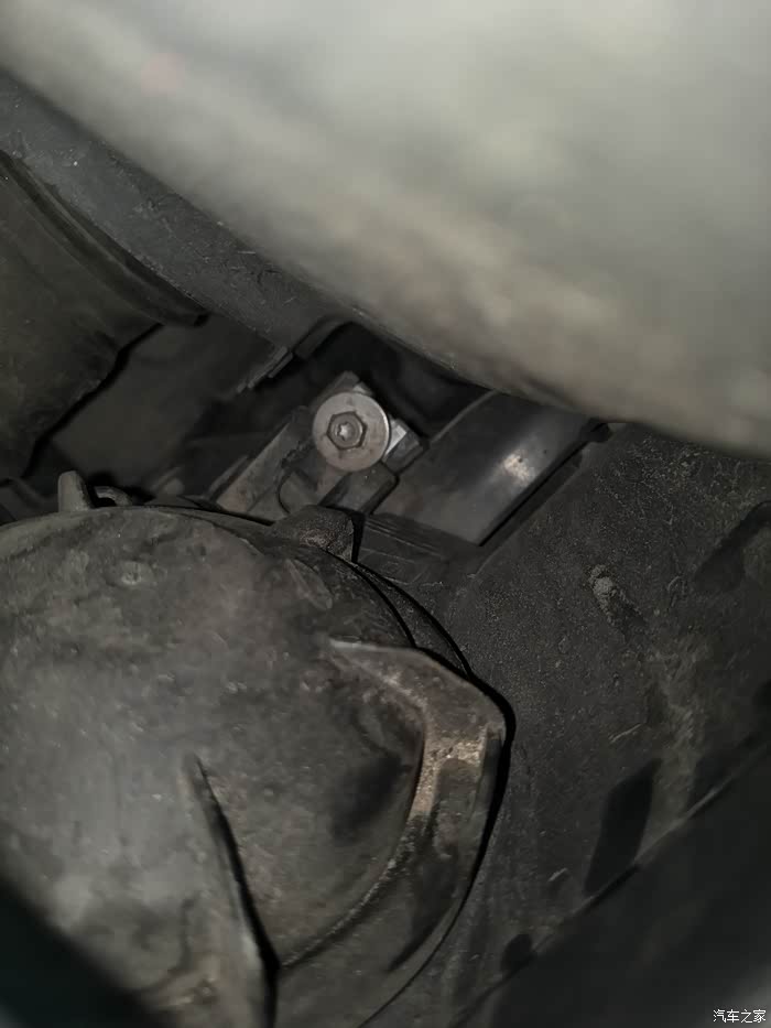

这里有三个螺丝,用7号和8号扳手就可以卸下了。
这颗螺丝最长的,望上看就可以找到。

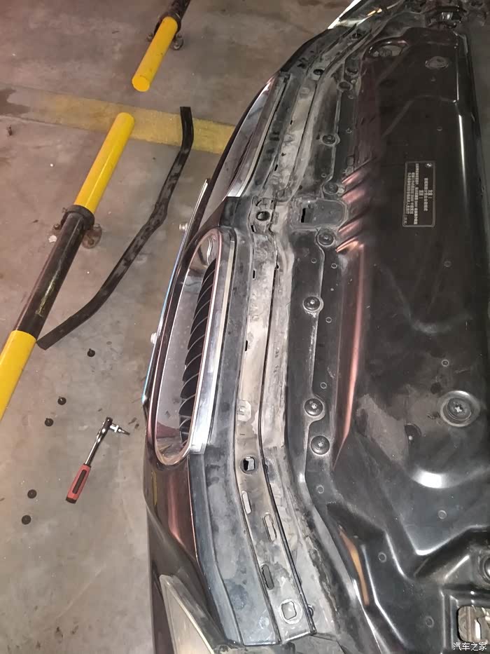

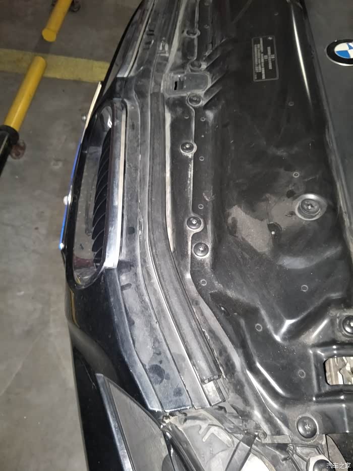

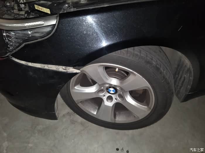

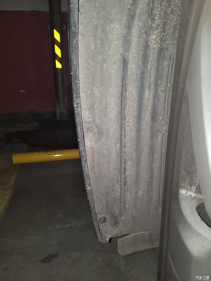

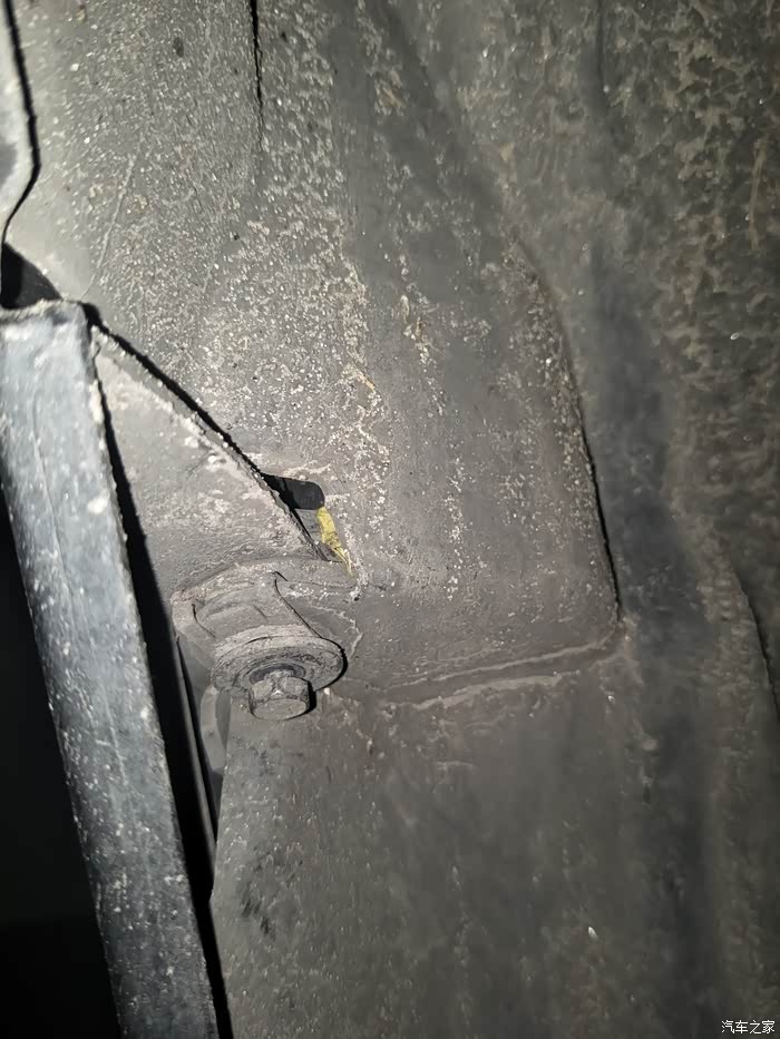

卸下轮胎前的三个螺丝。

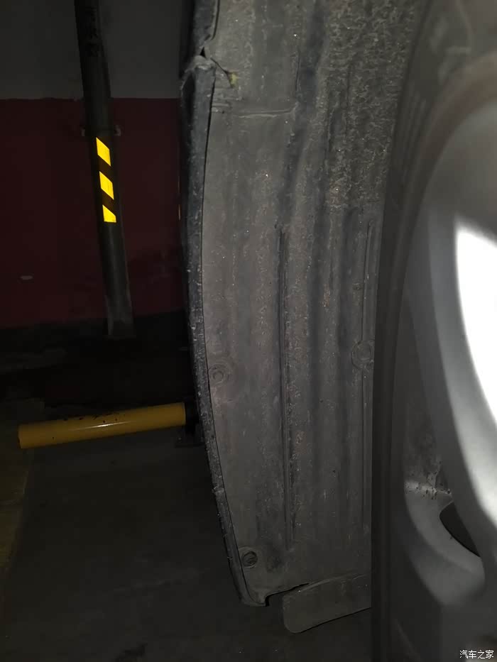

用六角梅花卸下前面的5颗固定螺丝。
卸完后用小力往外就这个效果

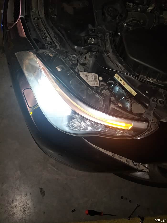

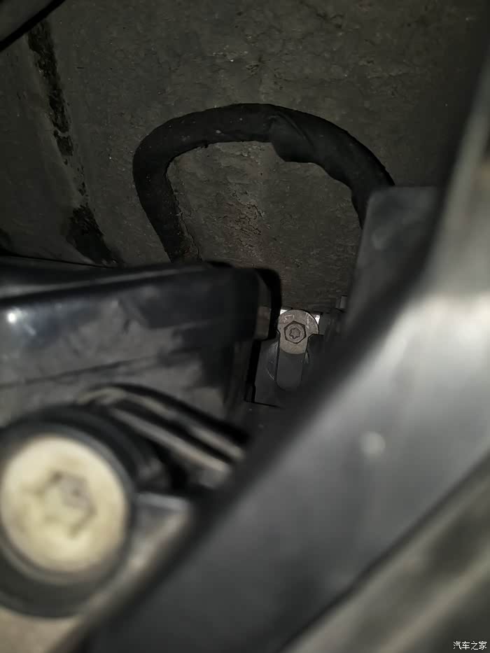

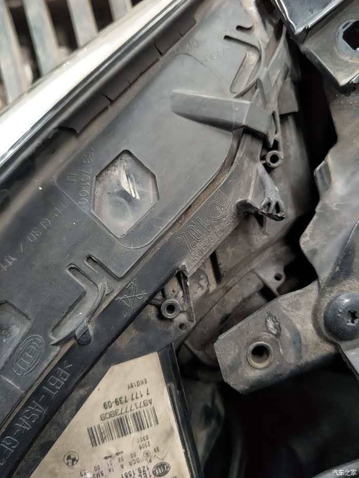

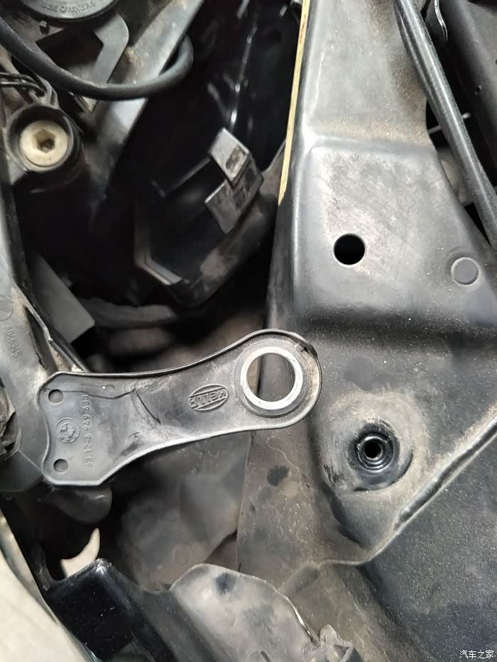

固定大灯有四颗螺丝。这是下面左边的其中一颗,卸松就可把灯座拉出来。下面的两颗不要把螺丝取出不然很难安装回去。
右下边的一颗,松开就可以了。
上面的固定点,已经卸下了。
上面的另一颗

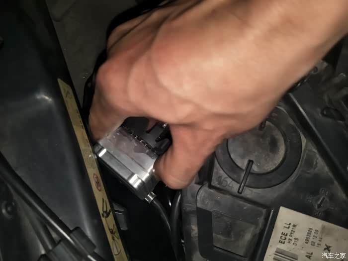

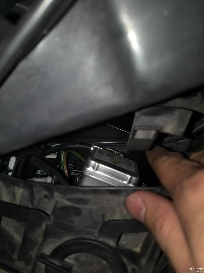

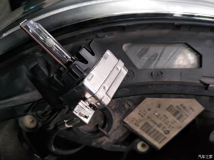

把灯座往外拉出几公分,就可以伸手进去了。用手按下后盖卡扣松开后盖。
找到大灯
手握住大灯往逆时针方向拧四份之一圈取下来。
位置有点窄,慢点!

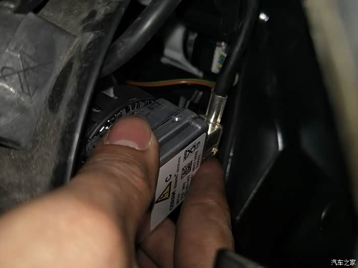

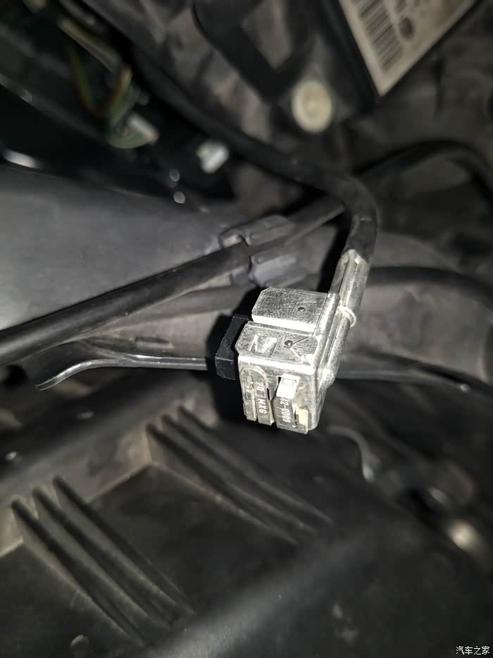

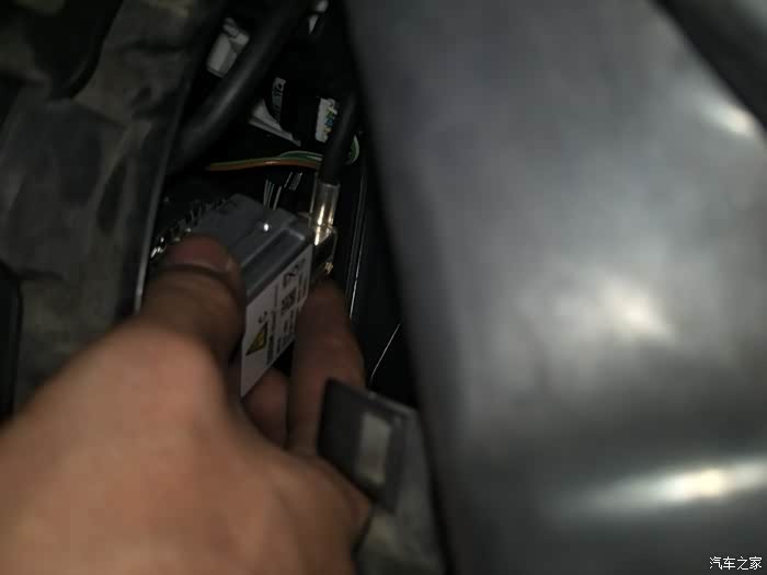

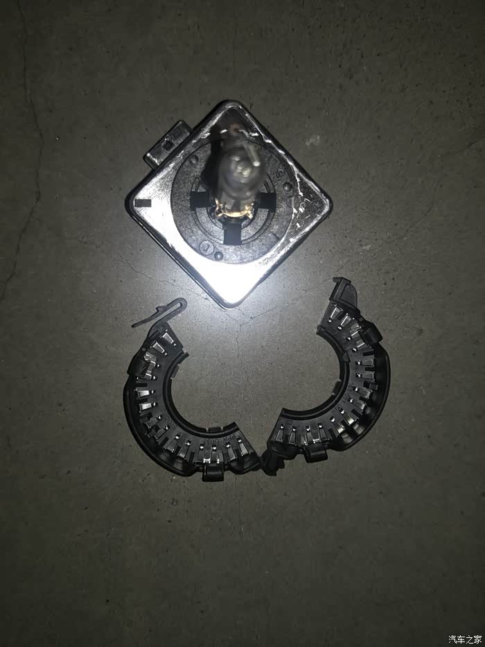

断开接头

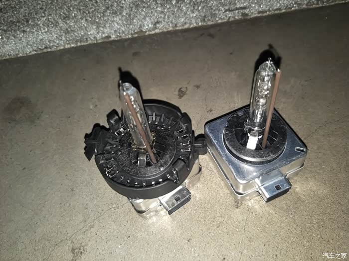

新旧对比

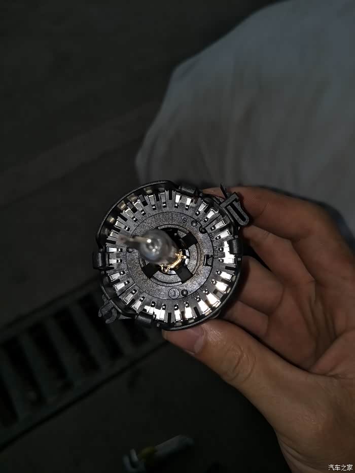

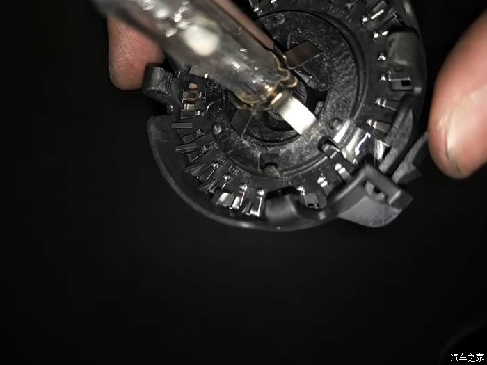

取下车灯上的卡扣
装的新灯上
装上新的,按照卸下来的顺序就可以了。

装好试车,用肉眼看不出来。检车线上有专门的电脑仪器检测。
第一次过线
换完后过线。
