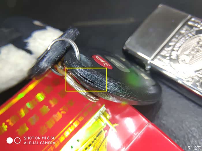

昨天洗衣服的时候,遥控器放在衣服口袋里丢进洗衣机洗了,担心进水,今天把遥控器拆开来看了一下,图解如下:
遥控器下部有一个开口,直接用扁口螺丝刀插入撬开(黄色框内)

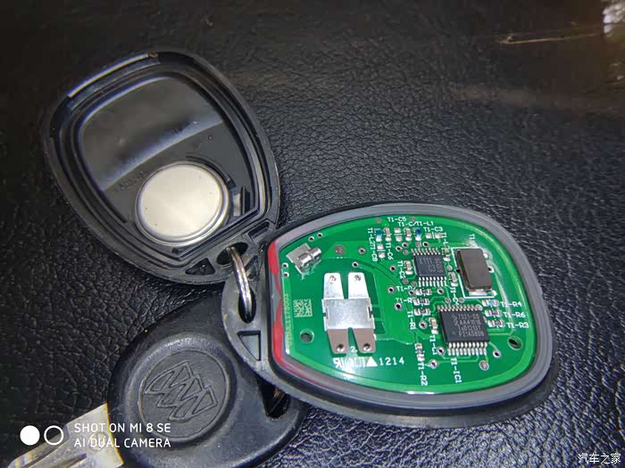

撬开以后发现电路板周围有一圈橡胶密封圈,看样子是没进水。

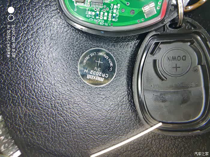

电池型号 CR2032,如果电池失效,直接买一块 CR2032 纽扣电池换上即可。
