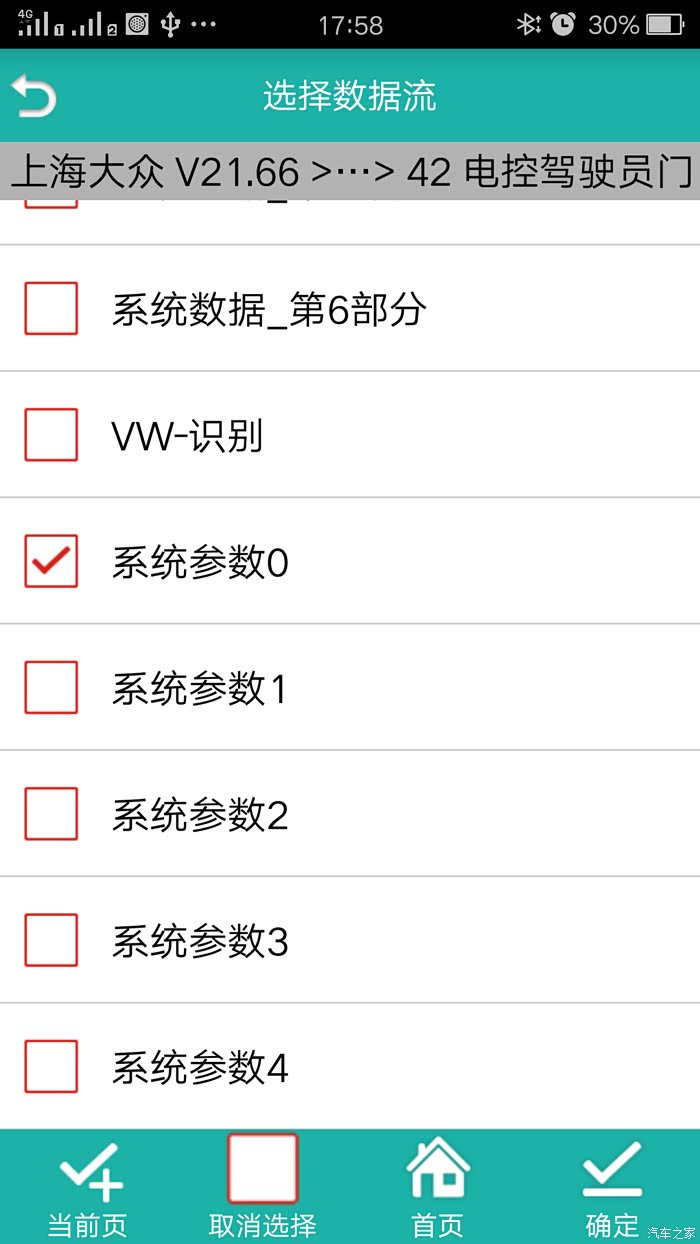

系统选择——42-电控驾驶员门——16 安全登录——密钥(04354)——10 通道调整匹配——找到 系统参数0——点击 系统参数字节8——旧的数据(90)改为 新的数据(95)——存储

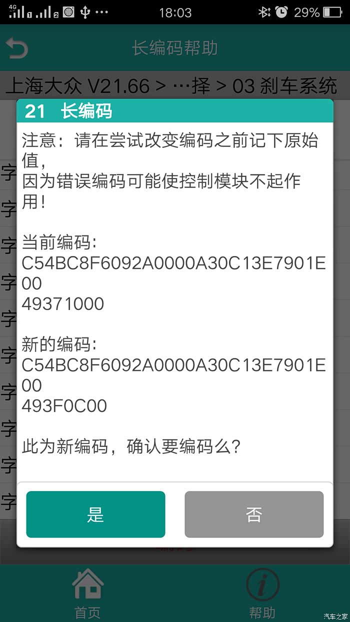

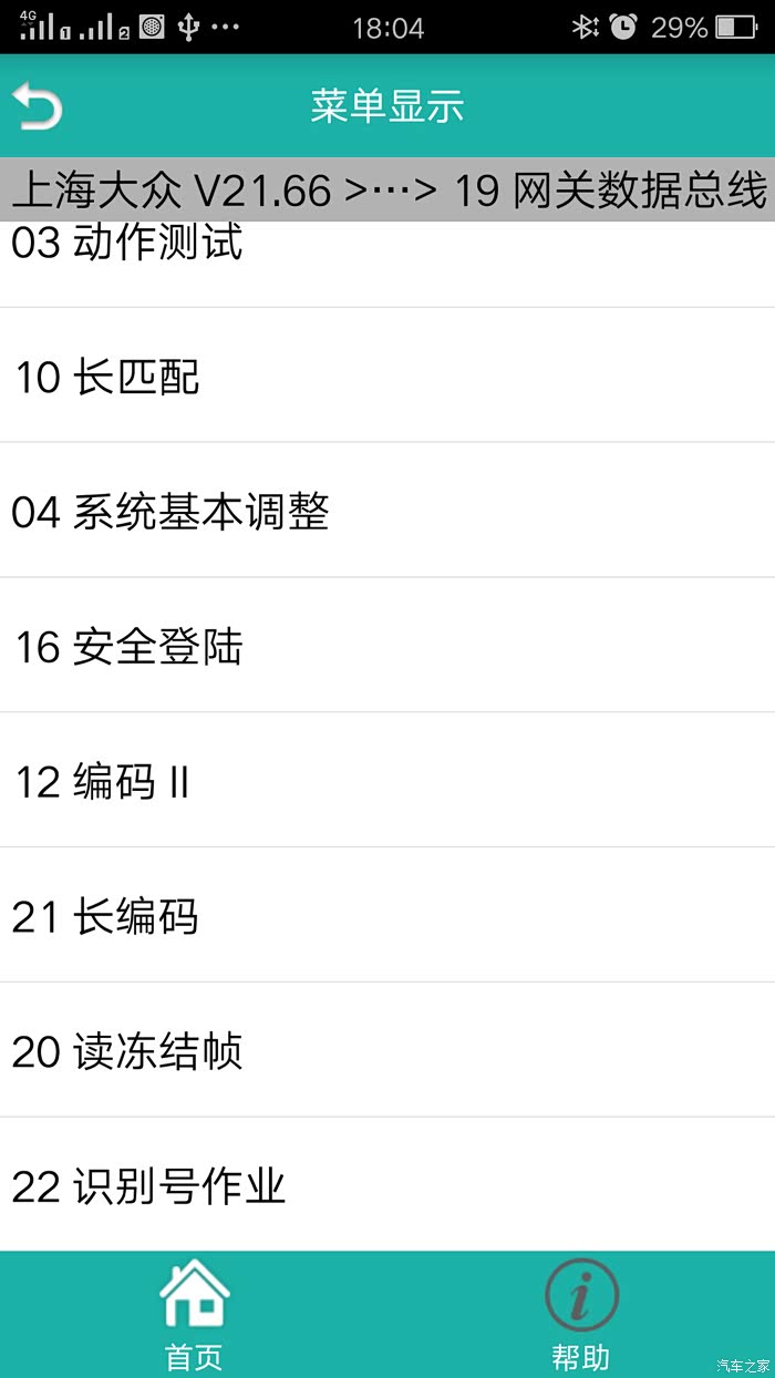

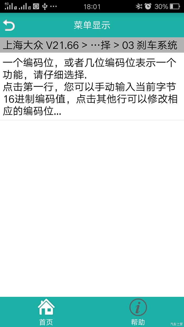

⑴系统选择——19 网关数据总线——21 长编码——长编码帮助——4C-轮胎压力监控器II——保存编码
⑵系统选择——03 刹车系统——21 长编码——长编码帮助——分别修改字节16(37)为(3F)、字节17(10)为(0C)——保存——是——编码——提示 此为新编码,确认要编码吗——是

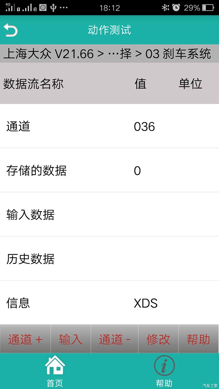

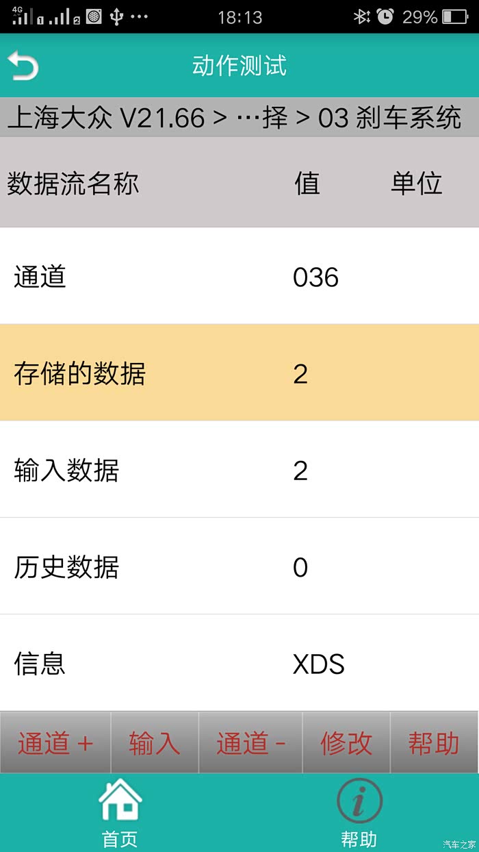

电子差速锁效果增强
系统选择——03 刹车系统——10 通道调整匹配——请输入通道号(36)——存贮的数据(默认0)改为新的数据(2)——保存——确定

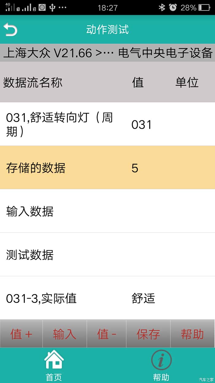

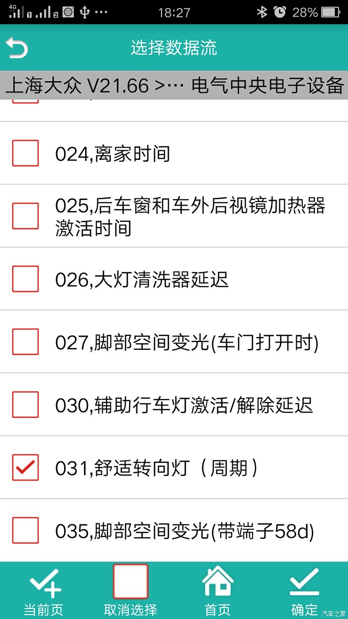

系统选择——09-电气中央电子设备——10 通道调整匹配——031 舒适转向灯(周期))——存储的数据(5)——保存

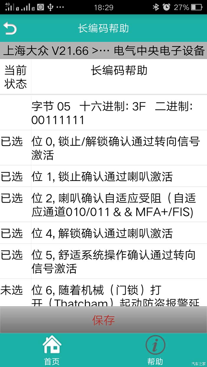

锁车声音提示
系统选择——09-中央电气系统——21 长编码——长编码帮助——字节5——勾选(Bit1上锁确认 报警声激活)——保存

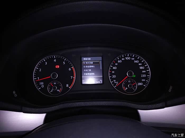

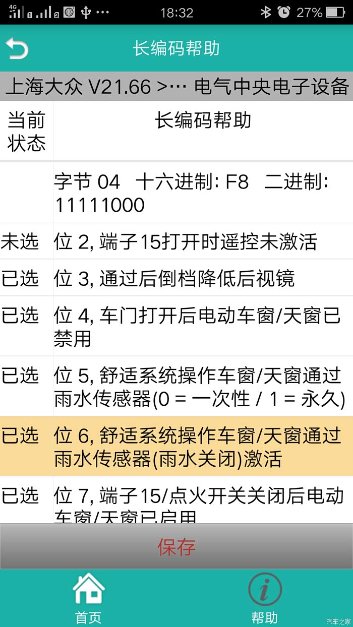

下雨自动关窗
系统选择——09-中央电气系统——21 长编码——长编码帮助——字节4——勾选(Bit5雨水传感器舒适打开车窗/天窗(0=偶然/1=持久))——勾选(Bit6舒适操作车窗/车顶-(雨水传感器)(雨水关闭)-激活)——保存
雨天关窗经测没实际效果,看来还得通过5054线才能完美刷出

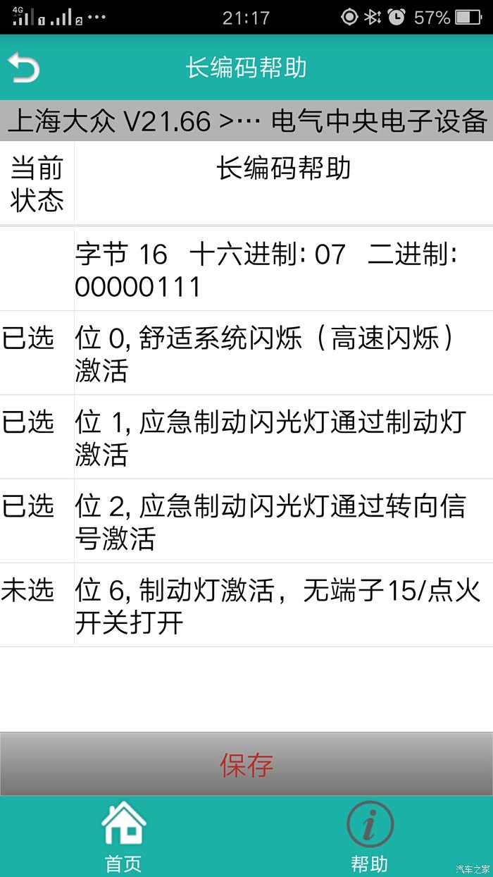

紧急刹车双闪
选择模块——09-中央电气系统——21 长编码——长编码帮助——字节16——勾选(Bit2控制紧急制动 转向灯闪烁激活)——退出——执行

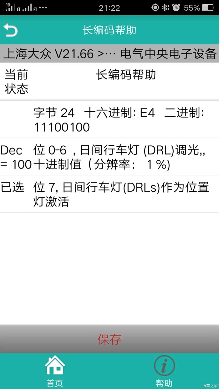

关闭日行灯选项
系统选择——09-中央电气系统——21 长编码——长编码帮助——字节15-勾选Bit6日行灯独立灯光激活——-存储

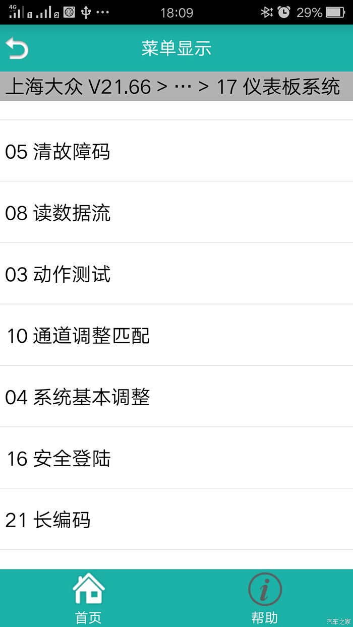

仪表板显示燃油加注量
系统选择——17 仪表板系统——10 通道调整匹配——要补充的量——新的数据(是)——存储

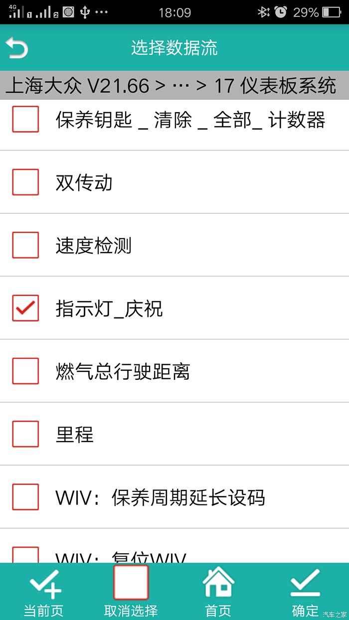

仪表指针运动自检
系统选择——17 仪表板系统——10 通道调整匹配——指示灯(庆祝)——(激活)——存储

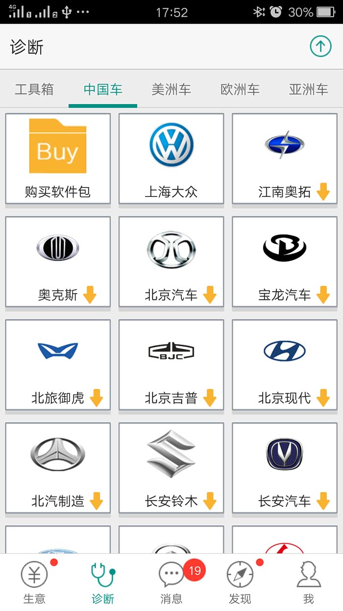

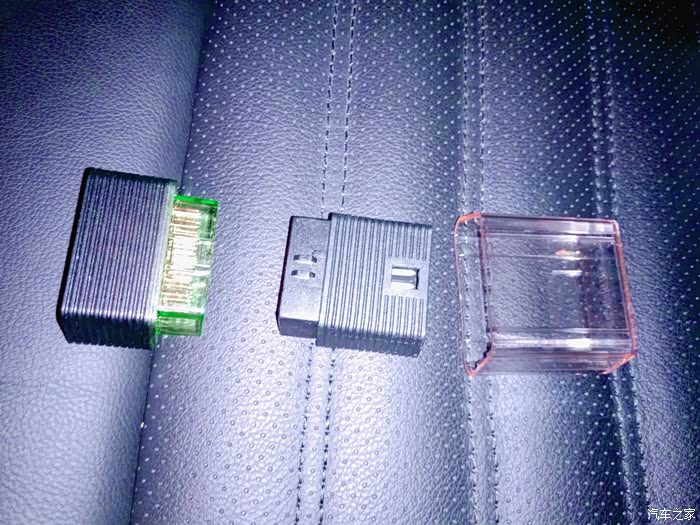

在马云家淘的技师盒子
只使用最左侧的部分,可以把透明塑料盖子和中间黑色的部分直接扔掉

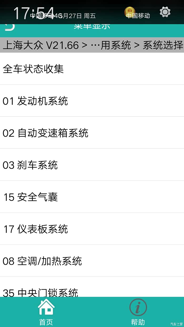

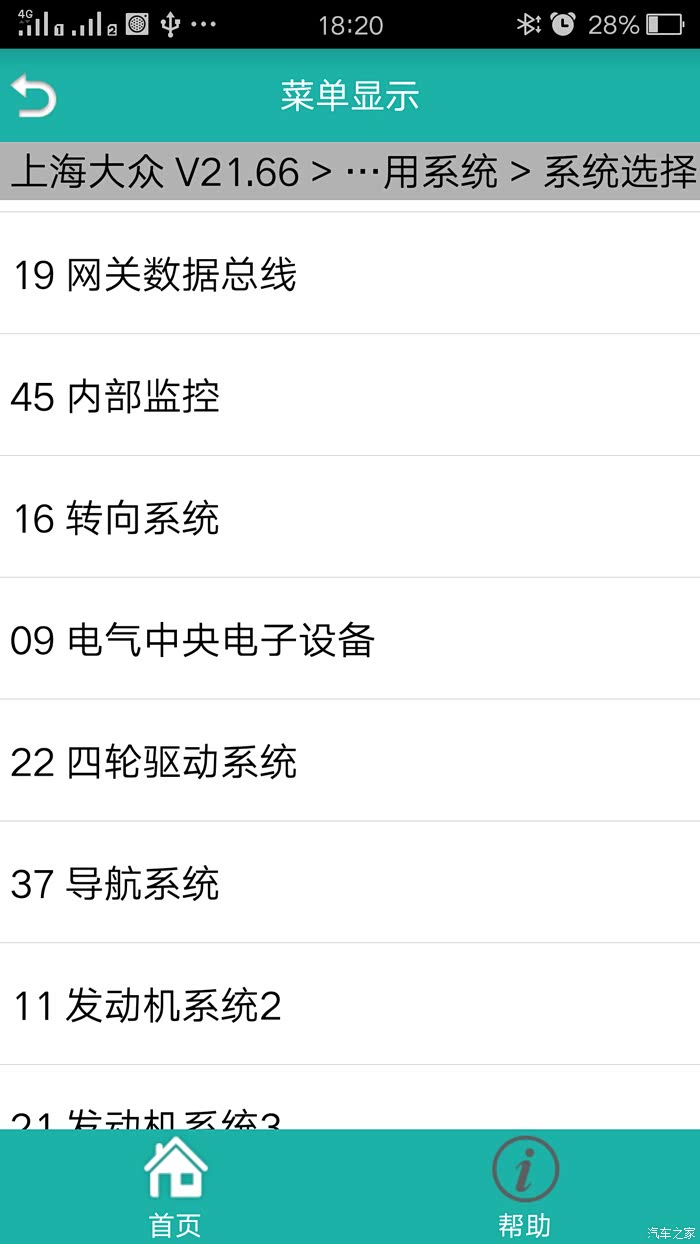

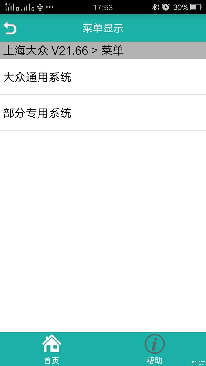

选择上海大众
选大众通用系统

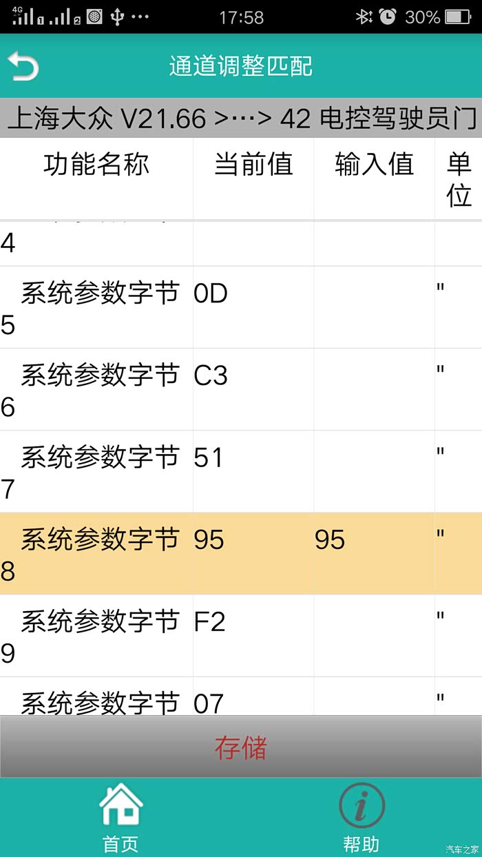

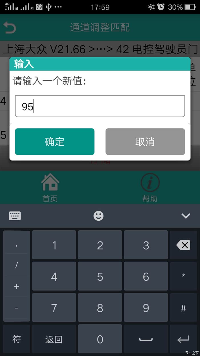

长按锁车键折叠外后视镜

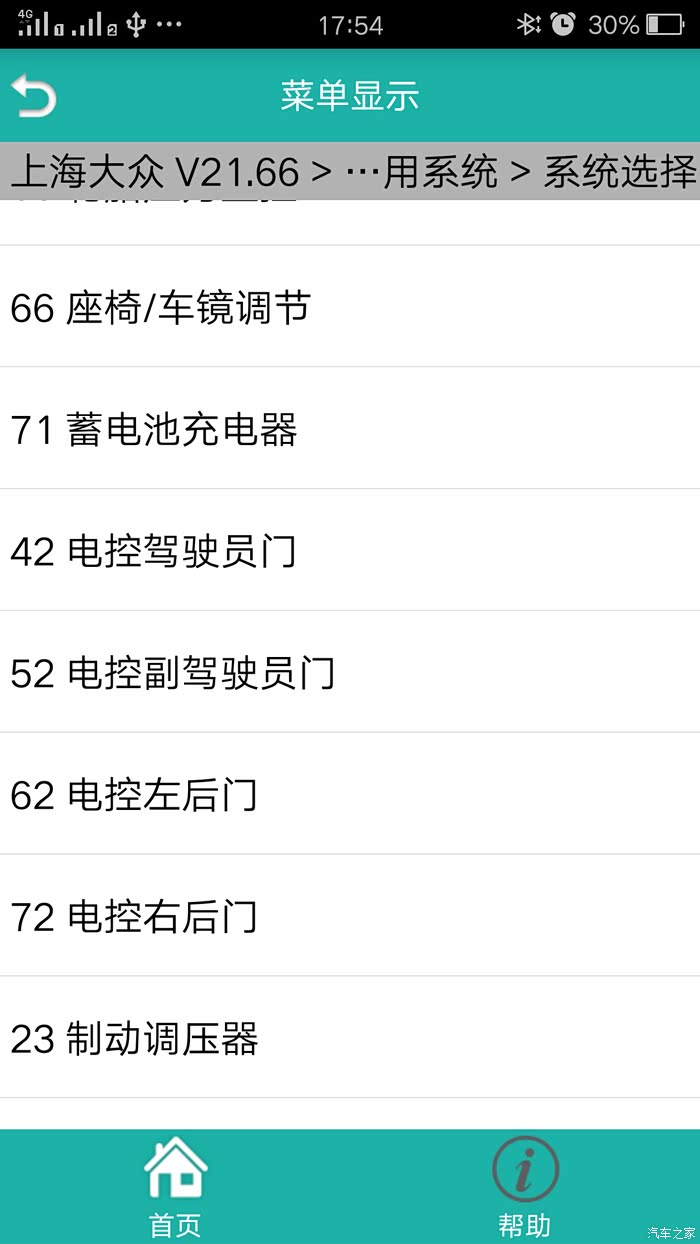

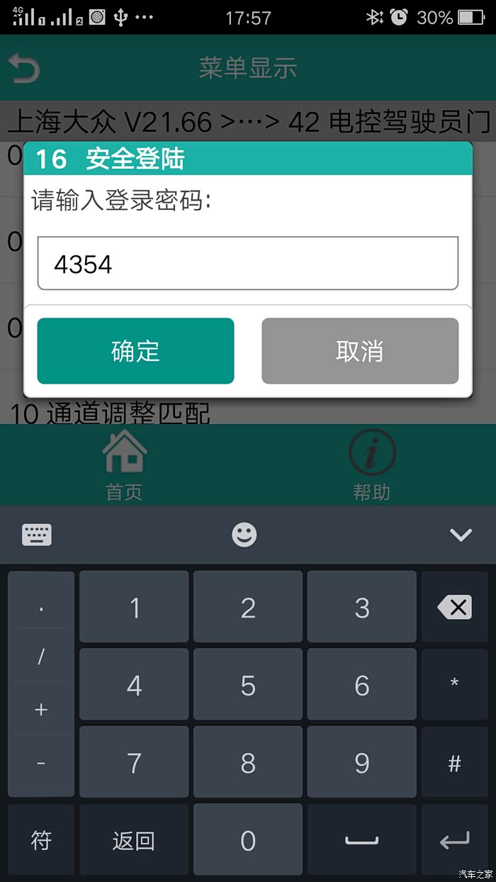

选择 42-电控驾驶员门
16 安全登录 默认密码是4354,在我使用的过程中发现有的选项如果不输入密码的话会提示盒子没连接或者是没有此功能,有这个提示的话最好是重新连接盒子,然后输入这个密码,在继续操作
输入密码4354
选择通道调整匹配
选择系统参数0
系统参数字节 默认是90 我们改成95 存储
数值修改成95
1.5代胎压监测
系统选择——03 刹车系统——21 长编码——长编码帮助——字节16(37)、字节17(10)、字节18(00)——改为字节16(3F)、字节17(0C)、字节18(00)(1.5代胎压监测,ESP仪表通讯,XDS电子差速锁)——保存——是——编码——提示 此为新编码,确认要编码吗——是
电子差速锁效果增强

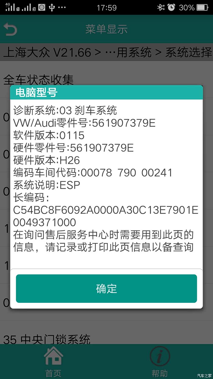

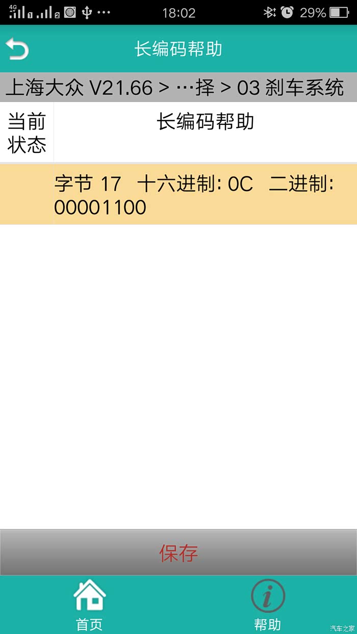

确定进入刹车系统

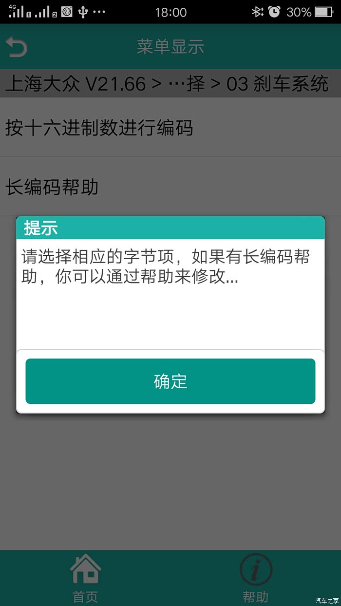

点击 长编码帮助
点击中间的文字

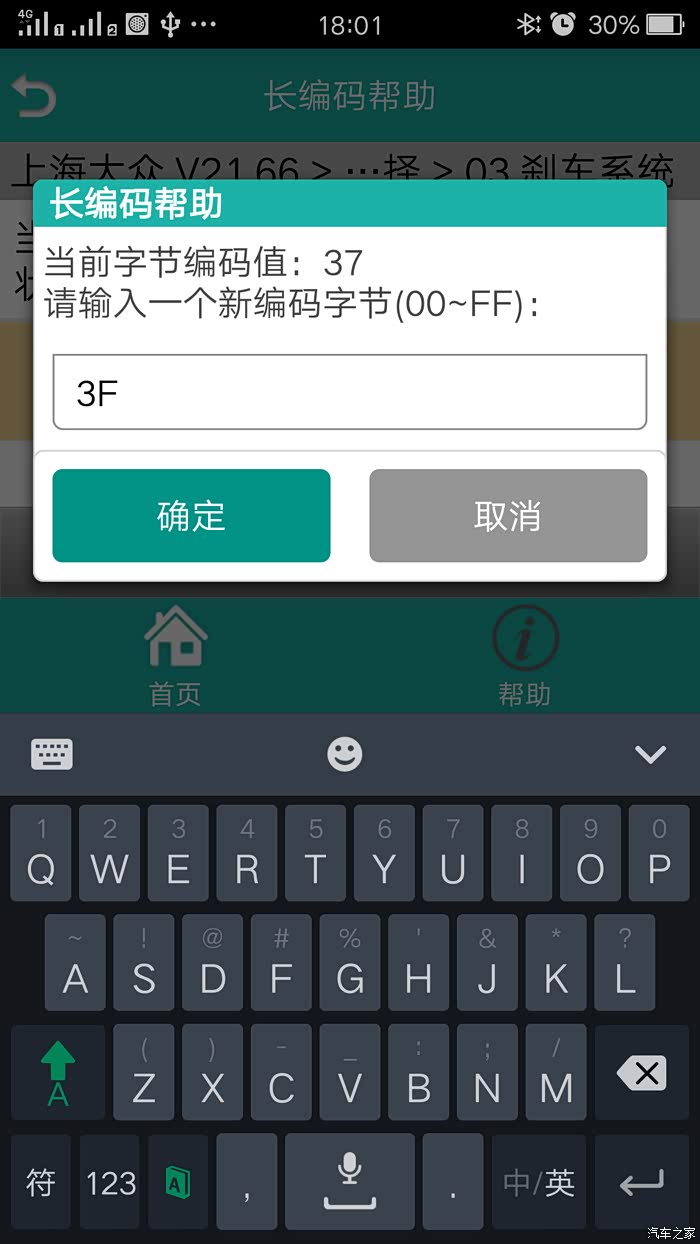

修改字节16为3F
修改字节17为0C
点编码 选是

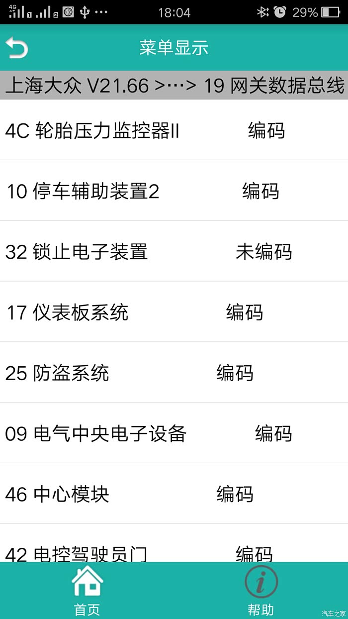

进入19 网关数据总线
找到并勾选 4C 轮胎压力监控器II
电子差速锁效果增强
通道调整匹配 输入36
默认存储的数量为0
数值已经修改为2,电子差速锁增强修改完毕

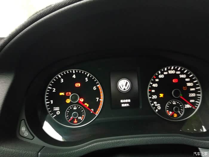

仪表指针运动自检
选择仪表板系统
选择 通道调整匹配
选择 指示灯庆祝 点击确定
把 庆祝激活后就有了运动仪表了

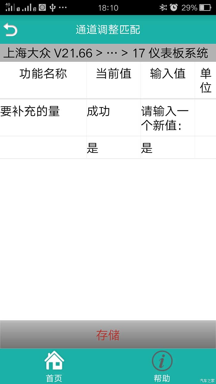

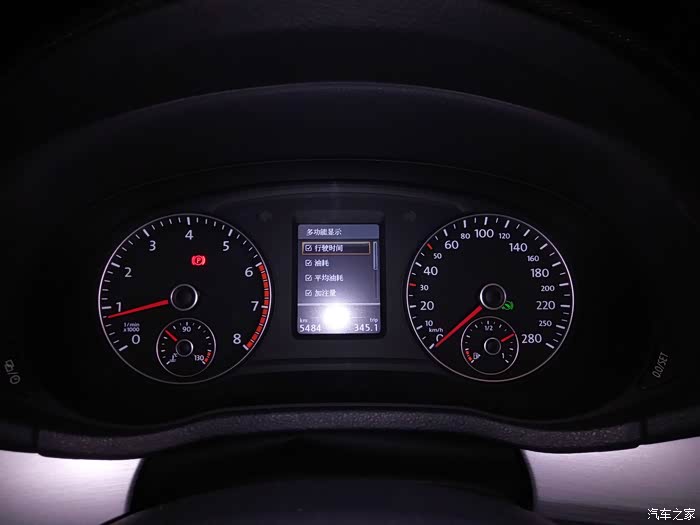

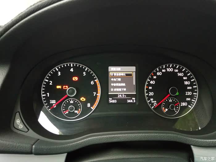

仪表板显示燃油加注量
继续重复上边的步骤 找到要补充的量选项并选中 点击确定
修改参数为 是
等存储完毕,在多功能选项里面就有了燃油补充量了
轻触转向闪3次变成闪5次
锁车声音提示
选择模块——09-中央电气系统——21 长编码——长编码帮助——字节5——勾选(Bit1上锁确认 报警声激活)——保存
下雨自动关窗
选择模块——09-中央电气系统——21 长编码——长编码帮助——字节4——勾选(Bit5雨水传感器舒适打开车窗/天窗(0=偶然/1=持久))——勾选(Bit6舒适操作车窗/车顶-(雨水传感器)(雨水关闭)-激活)——保存
紧急刹车双闪

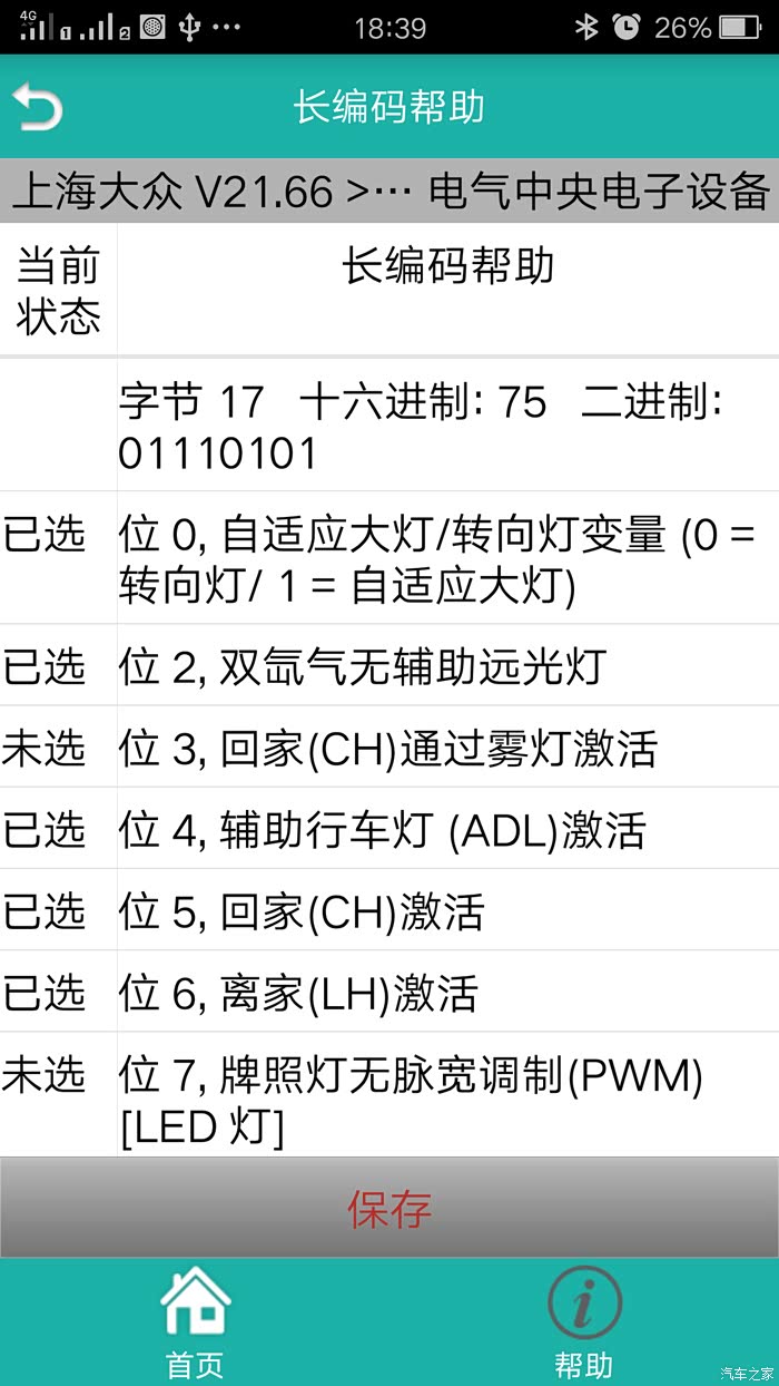

伴我回家用雾灯
选择模块——09-中央电气系统——21 长编码——长编码帮助——字节17——勾选(Bit3雾灯控制回家(CH)激活)——存储

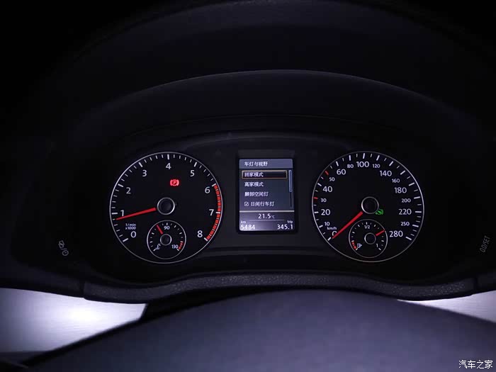

关闭日行灯选项
选择模块——09-中央电气系统——21 长编码——长编码帮助——字节15-勾选Bit6日行灯独立灯光激活——-存储
转向侧日行灯关闭
选择模块——09-中央电气系统——21 长编码——长编码帮助——字节15——已选Bit3转向激活时日行灯关闭——已选Bit7日行灯匹配激活——存储
锁车声音提示
下雨自动关窗

伴我回家用雾灯

选择 舒适转向灯(周期) 点击 确定
修改数值到5

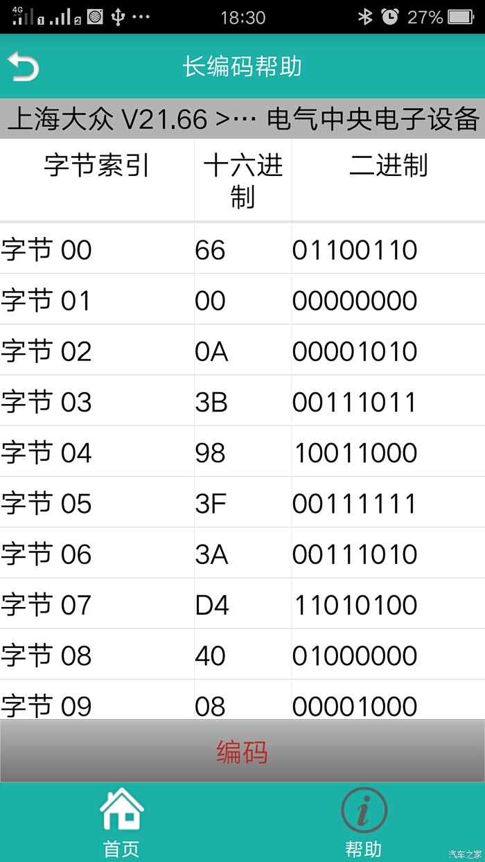

这个是激活锁车喇叭声的截图
我这里显示的是有29个字节,每个字节里的功能都不一样,大家可以慢慢发掘新的功能
这个好像是雨天关闭天窗的截图
这个是 转向灯亮时日行灯关闭的选项
雾灯作为回家灯选项,感觉没什么用我们选择

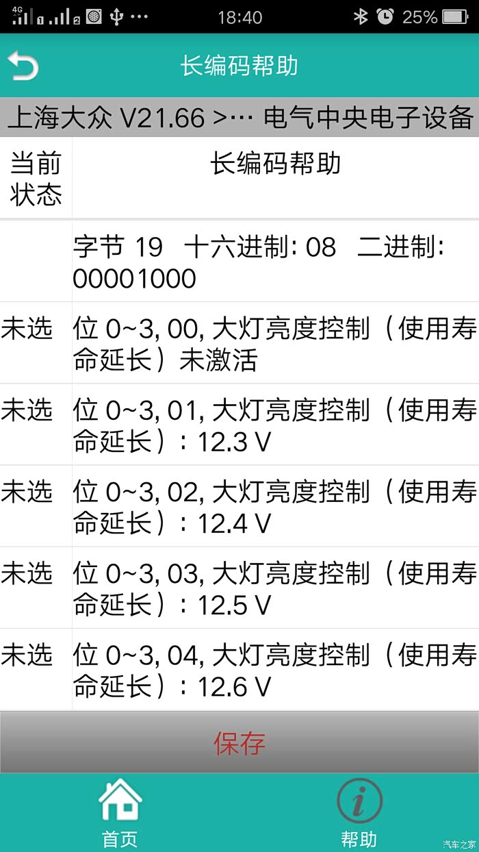

调整大灯亮度的选项
紧急刹车双闪
调整日行灯亮度的选项

燃油加注量

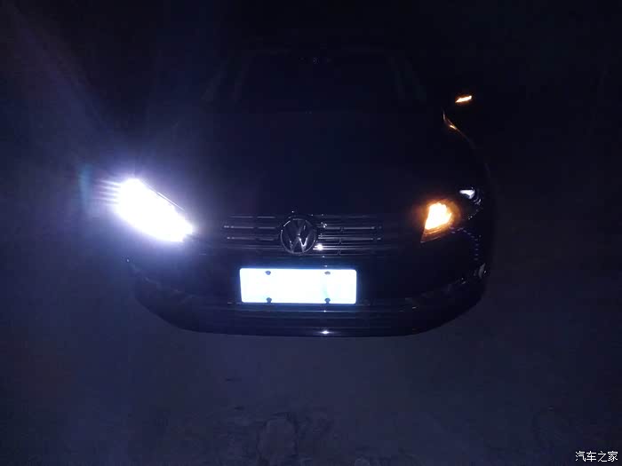

转向灯开启日行灯关闭
燃油加注量
雨天关窗 锁车喇叭

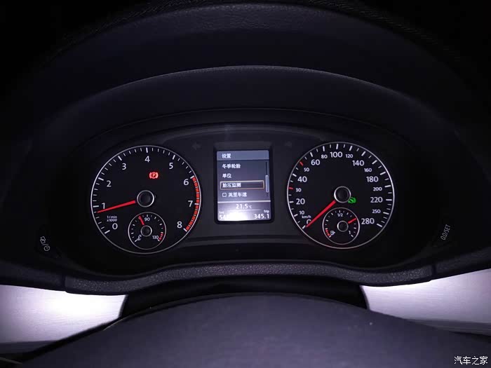

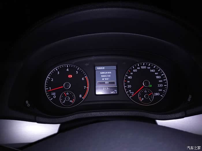

新版胎压监控
胎压监控

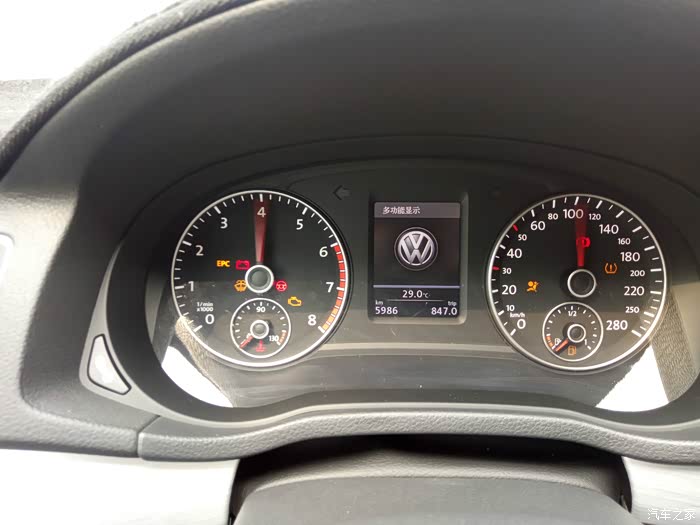

今天启动车子 胎压监测报警
经实测右后胎压降到了2.0 这个1.5代胎压监控还是蛮准滴
