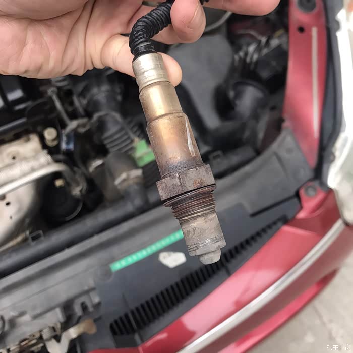

三元催化泡沫清洗剂
拔开氧传感器的插头,红色一拉插头一拔即可
用专用套桶拧下氧传感器
泡沫清洗剂有小孔喷入,静置15分钟,再灌入1升清水,装回氧传感器,怠速一分钟,再2500转4分钟,此时排气管会有大量雾气排除,开出去5公里,利用前冲拍干水份即可

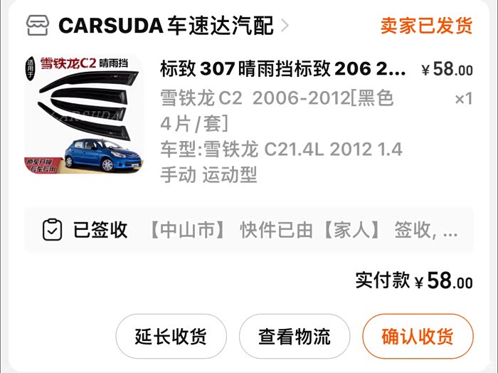

加装雨眉
