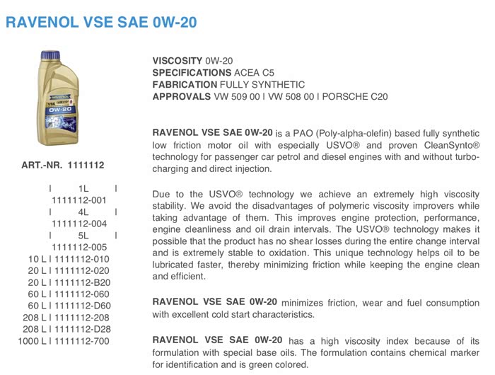

VSE 020,绿色,不是因为特殊的添加剂,而是他通过了大众vw508认证,这个认证要求机油必须为绿色,代表环保
VSE通过了C5认证,VW508,保时捷C20认证
VSE 020官方给的数据,粘度跟同样是c5和vw508认证的美孚ESP X2 020一样低。超低的ccs和低温泵送mrv以及倾点可以确保他的低温性能非常优秀

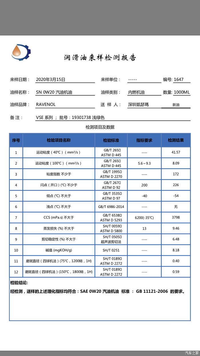

VSE020实测数据

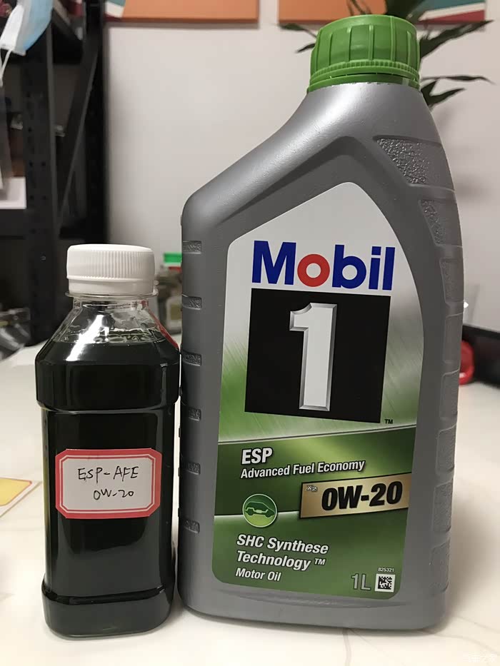

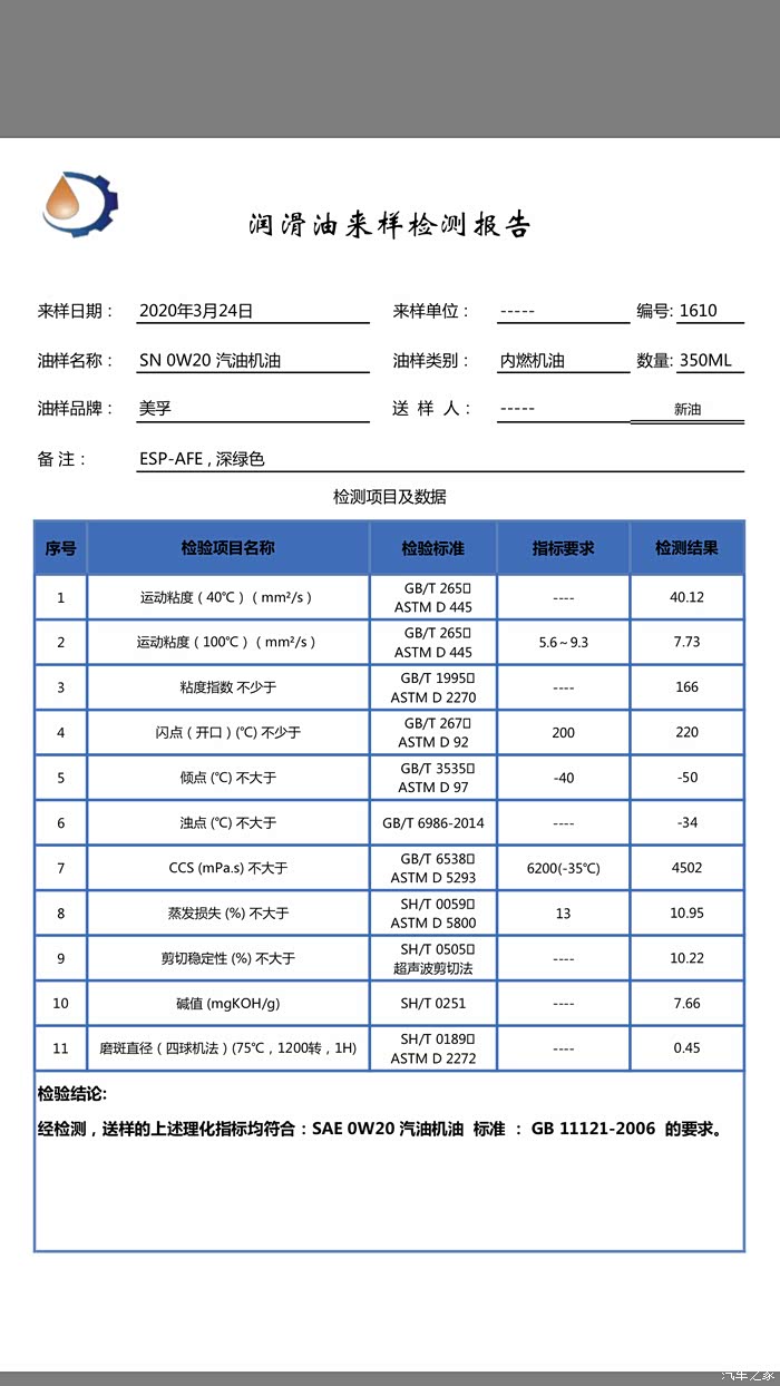

欧版美孚ESP X2样品
没有对比就没有伤害,拿同是vw508,保时捷c20认证的欧版美孚ESP X2 020对比一下
欧版ESP X2 020实测数据

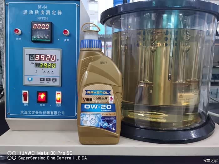

1.100度运动粘度,拉锋8.09,美孚7.73,都很低,调这么低目的是环保。
2.40度运动粘度,拉锋41.57,美孚40.12,也是很低。
3.粘度指数,拉锋172,美孚166,拉锋高一点。
4.闪点,拉锋226,美孚220,也是拉锋高一点。
5.倾点,拉锋-54,美孚-50。拉锋更低。

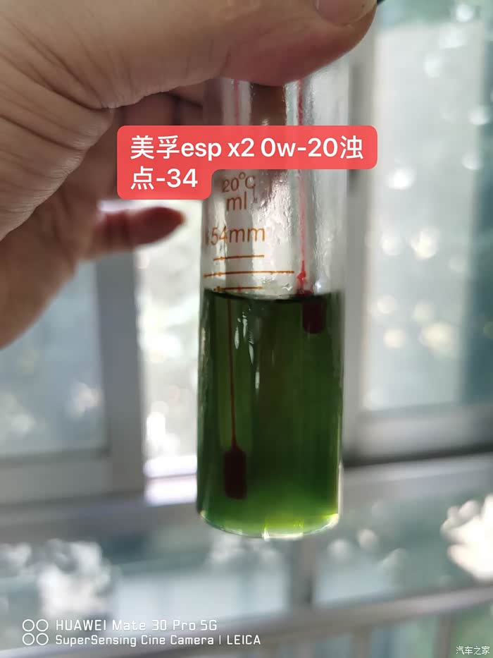

6.浊点,拉锋从始至终没有浑浊,无浊点。美孚也很优秀-34摄氏度浑浊。无浊点说明拉锋确实采用了高含量PAO基础油,无3类。浊点越低说明基础油越纯净,自身产生的杂质少,寿命长。
美孚-34摄氏度时出现浑浊
7.低温动力粘度CCS,拉锋3798,非常低。美孚4502,不如拉锋优秀但也不错。ccs越低冷启动时阻力越小,启动越顺畅,同时冷启动保护越好。
8.蒸发损失,拉锋9.46,美孚10.95,拉锋ccs更低的同时蒸发也更低,说明基础油比美孚好。蒸发损失低可以降低机油消耗,减少发动机污染。
9.剪切稳定性,拉锋6.48,美孚10.22。拉锋优秀很多,采用高含量pao基础油的油可以少用粘指剂,粘指剂是一种不稳定的化合物,高温下会分解成杂质污染机油,造成机油粘度降低。剪切稳定性越低,粘度越稳定,保护能力就不会下降太多,动力损失小。
10.碱值,拉锋8.18,美孚7.66,拉锋更高一点,都符合C5认证要求,C5要求不小于6。
11.抗磨性能,四球机法,低温低负荷磨斑,拉锋0.40,美孚0.45,拉锋更优秀。说明拉锋使用了更优秀的复合剂。
12.抗磨性能,四球机法,高温高负荷磨斑,拉锋0.59,也很不错,大部分的20粘度机油磨斑都大于0.6。

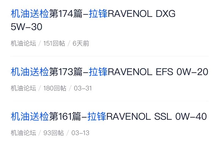

之前测试的3款拉锋

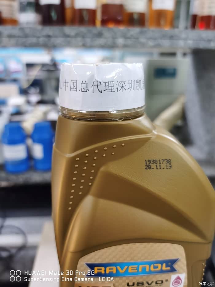

19年11月产

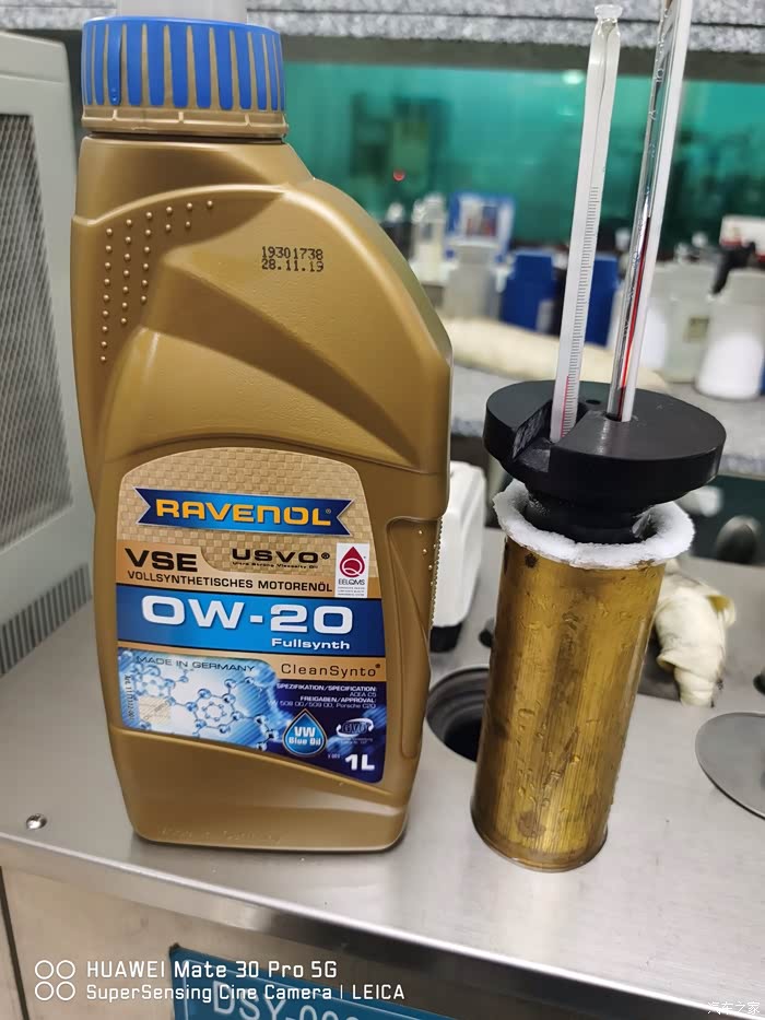

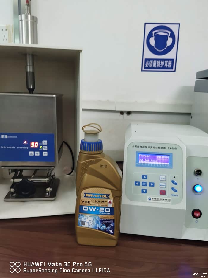

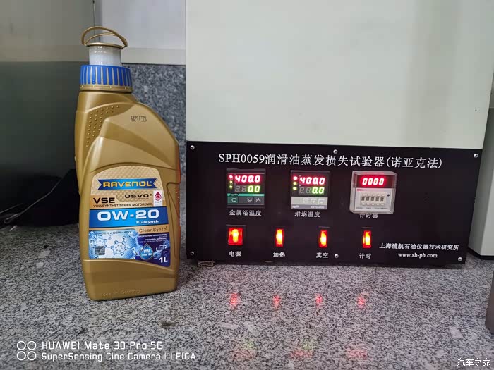

测量蒸发损失
倾点,浊点测试中
倾点浊点测试

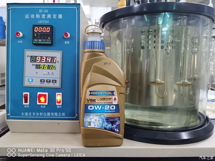

运动粘度
运动粘度

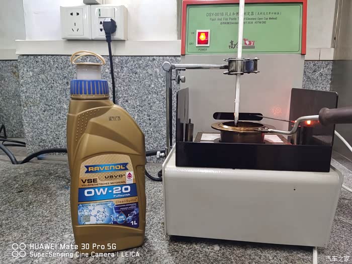

闪点
倾点
蒸发损失
剪切稳定性

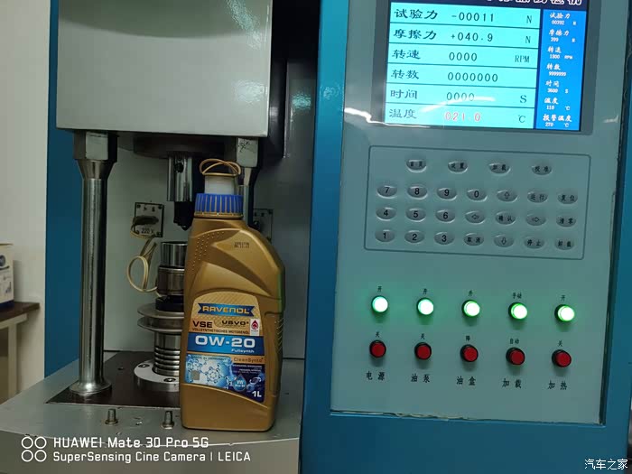

抗磨性能测试
