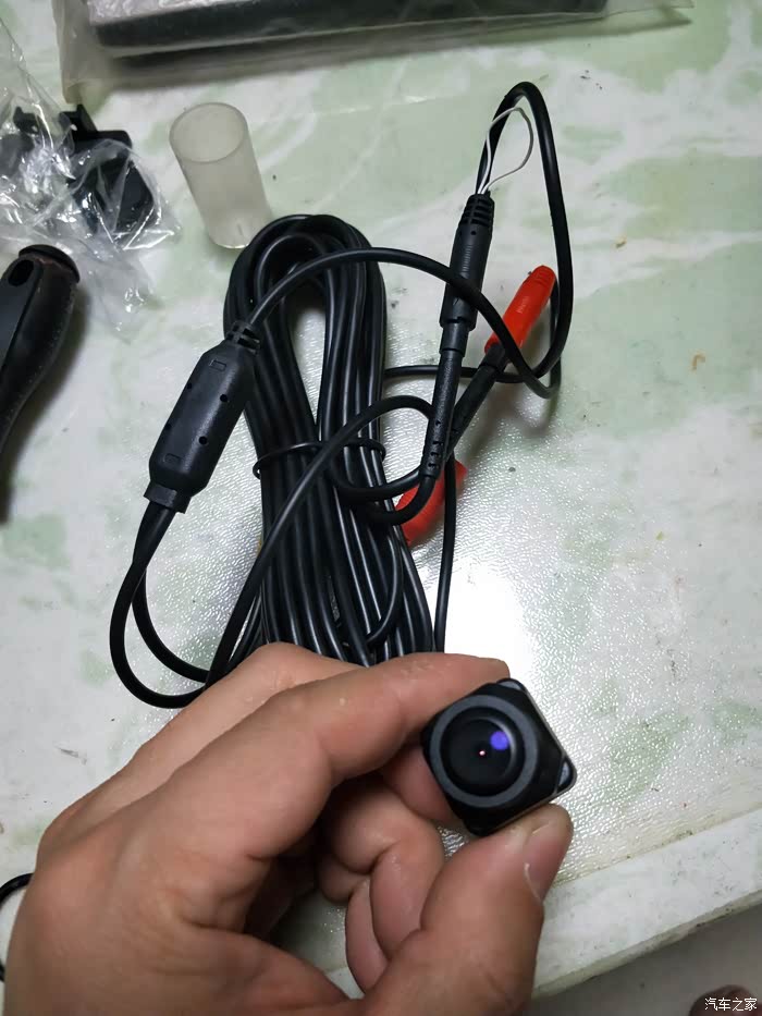

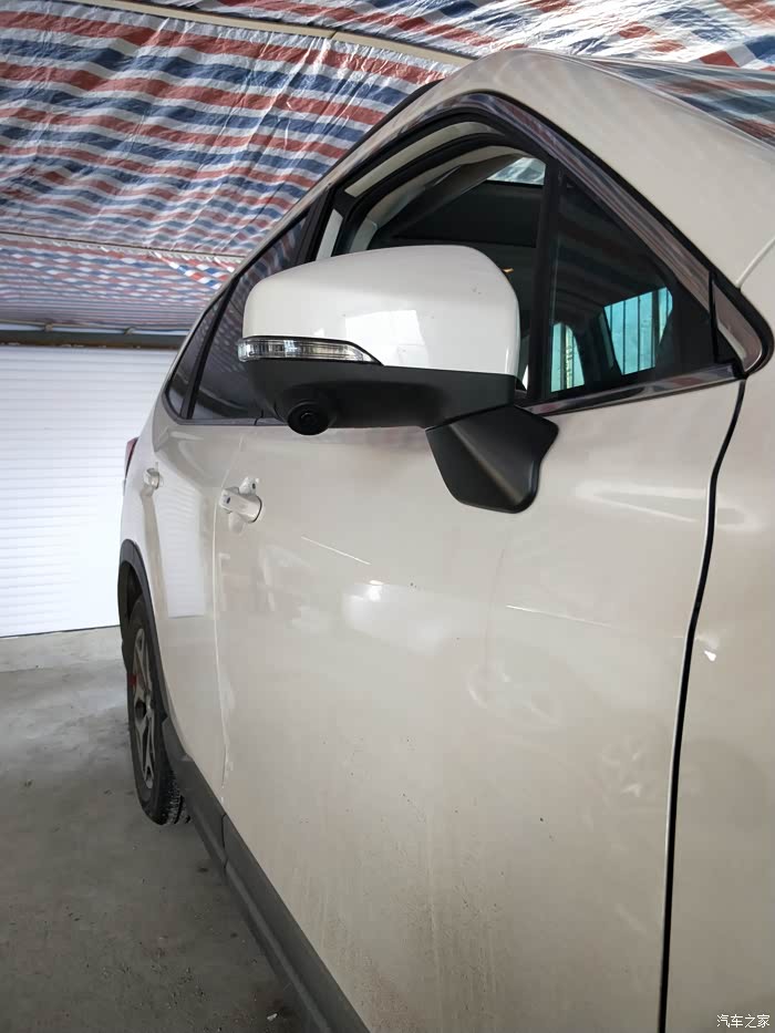

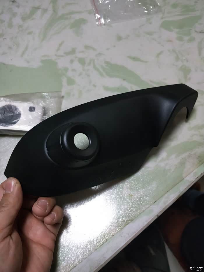

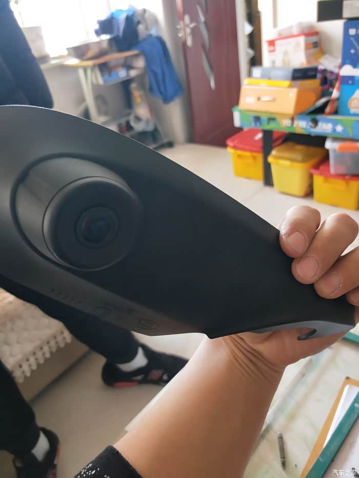

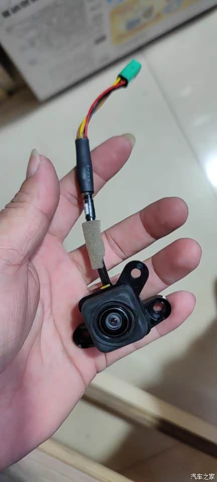

某宝淘的侧方摄像头

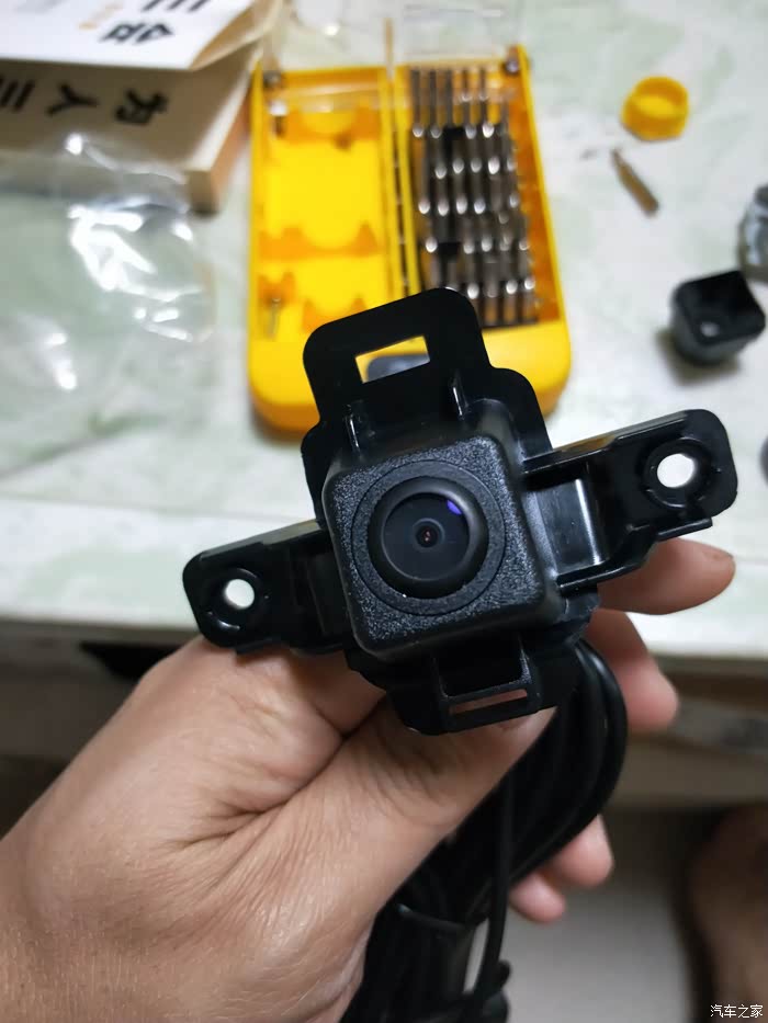

原厂件
某宝买的拆车原厂件,斯巴鲁件可真贵,二手的300来块钱!
带原车支架的,买壳子老板送的

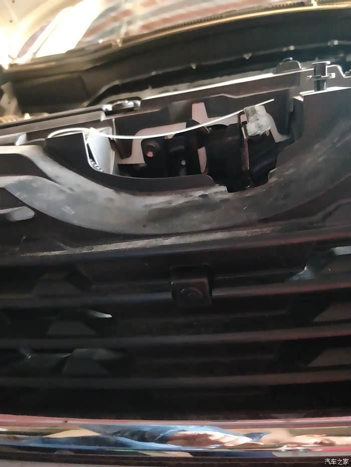

前摄像头安装中网位置

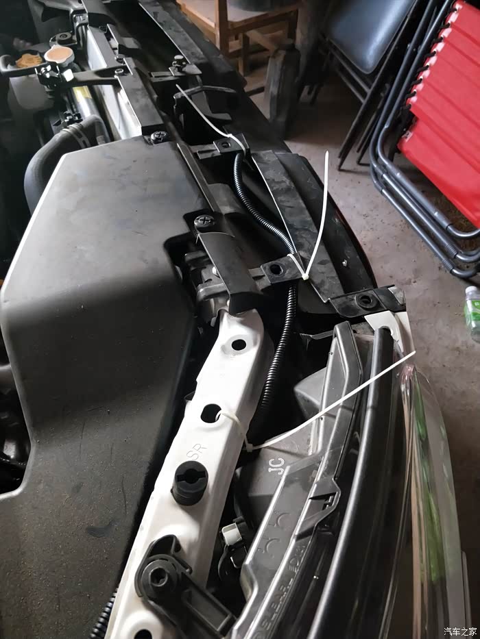

线扎固定

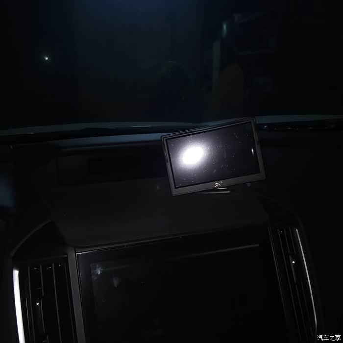

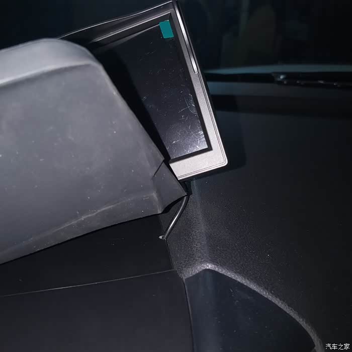

5寸显示屏

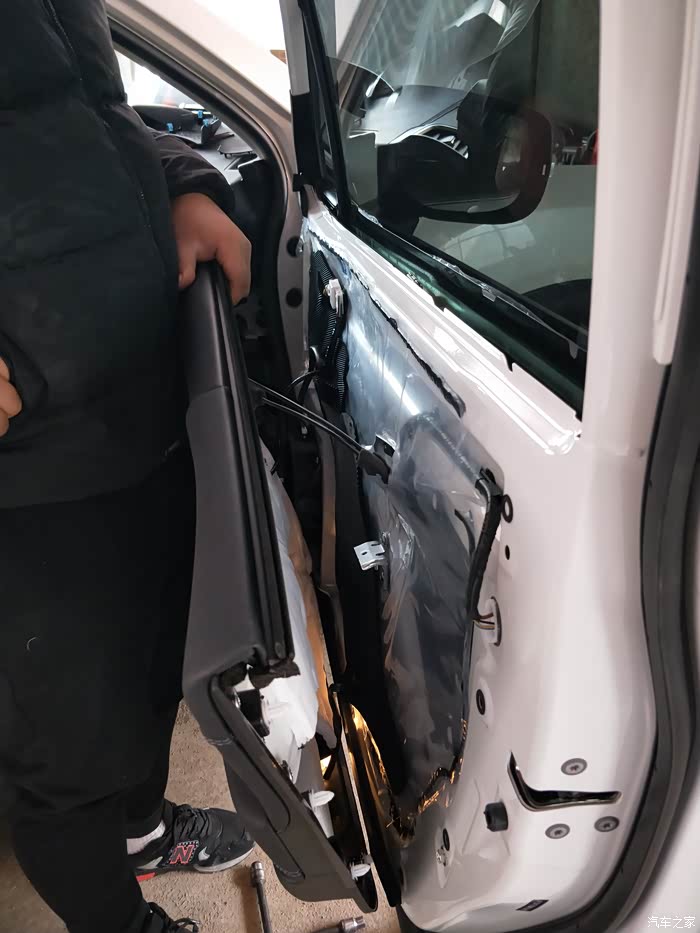

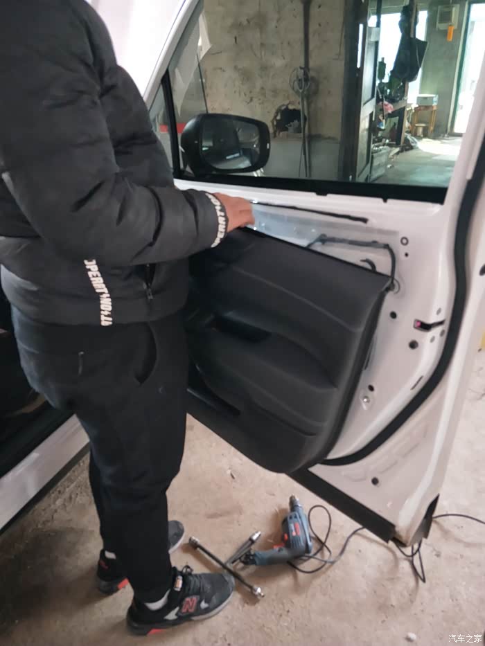

拆车门衬板穿线
没拆过还是挺费劲,主要怕拆坏配件贼贵,查资料一个没我21款的视频,小心拆下后也没什么和大部分车门一样全是塑料卡扣,抛开负担干完了!

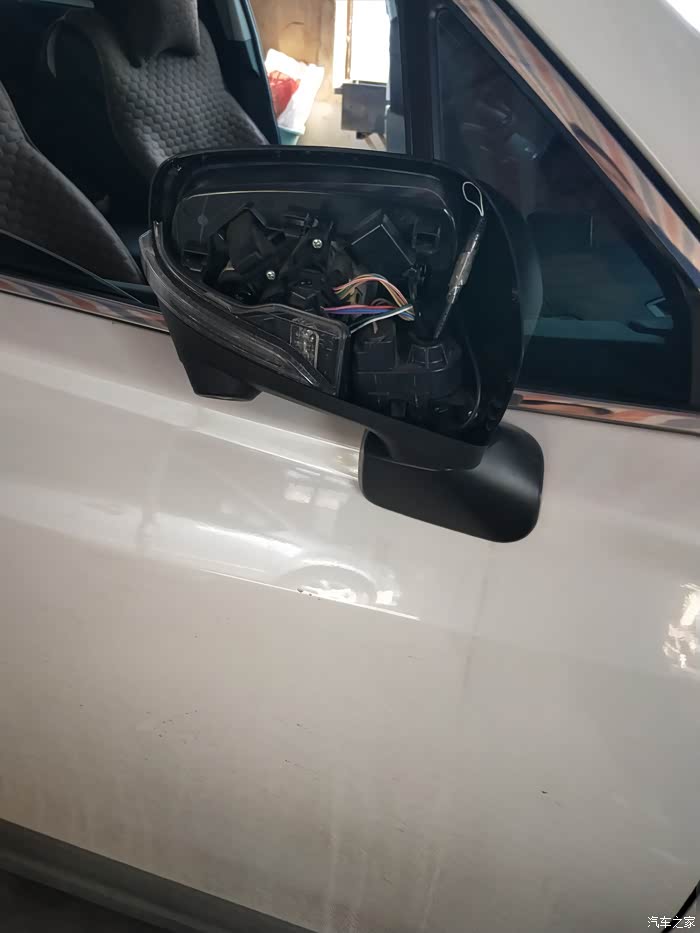

车门衬板拆下从里边卸螺丝拆倒车镜,千万注意镜子吊地下,最好找个人辅助!
倒车镜安装完毕,记住穿线从车门上自带的胶皮小堵处

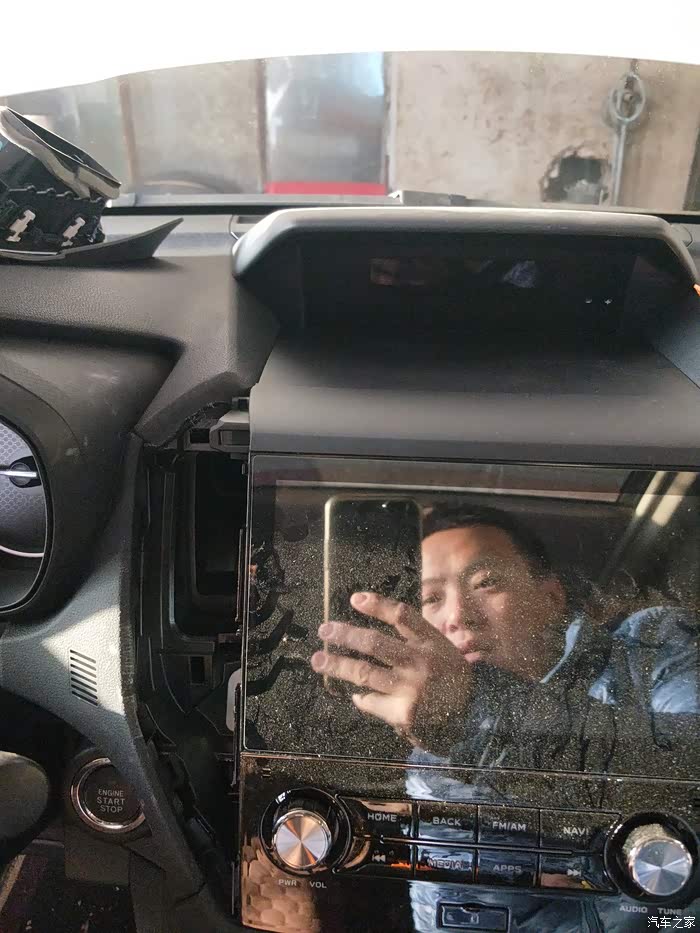

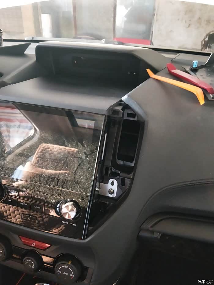

内饰方面,翘下空调出风口和导航上的盖板,做隐藏穿线!
都是塑料卡扣垫好软布沿着缝隙翘
隐藏穿线

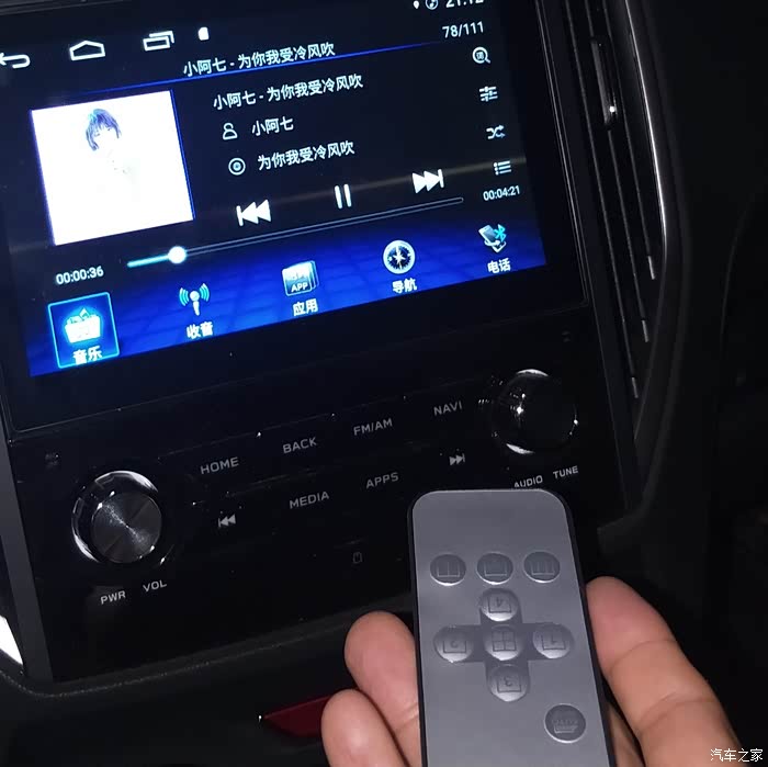

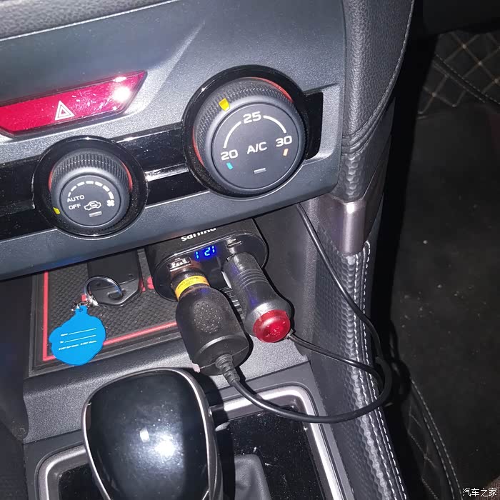

小红帽独立电线开关,带小遥控器,另外一个是4 s送的记录仪。

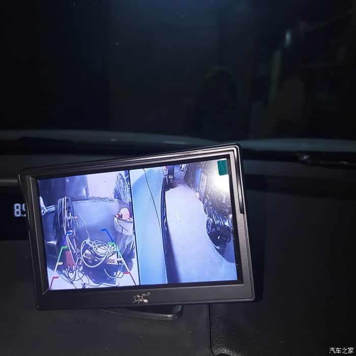

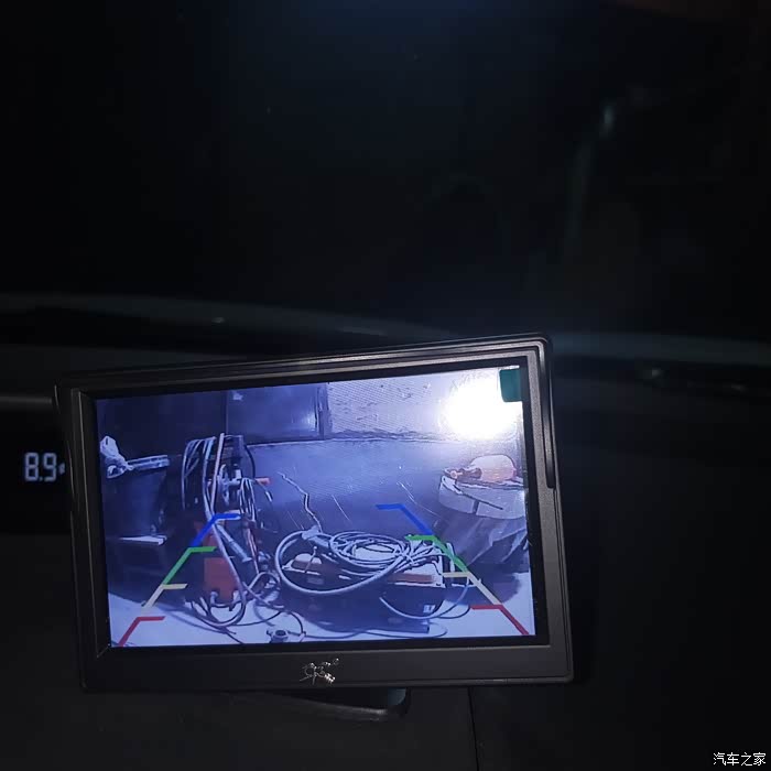

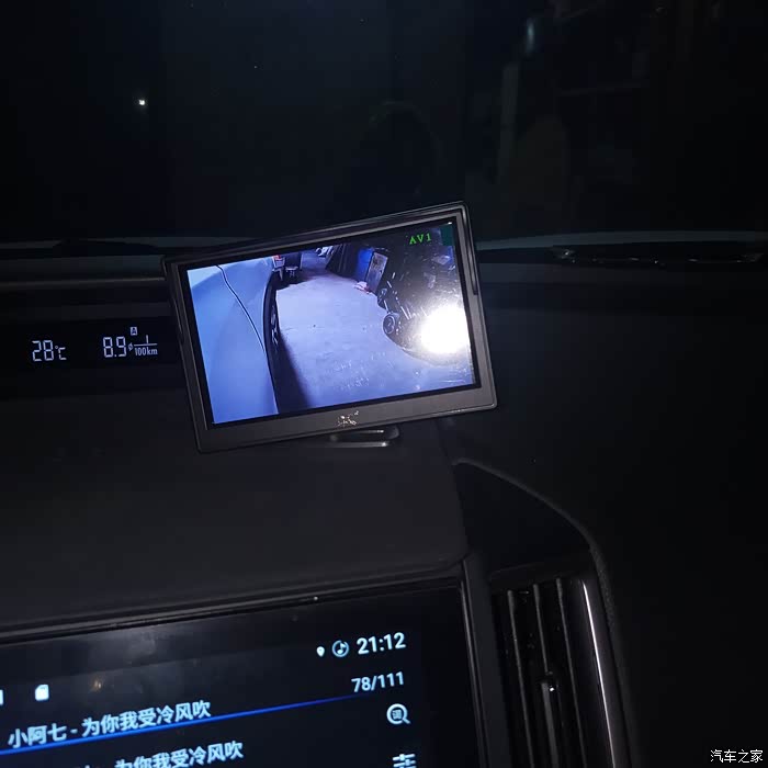

由于安装完黑天了,留给兄弟们发黑天图,车库光线较暗!但是效果还可以,不知传上去的怎么样!
前摄像头黑天效果
侧摄像头黑天效果
黑天的效果,自己感觉还不错,外观和高配一样,功能也可以!自己挺满意主要价格只是4S的零头!如果谁自己改装希望此贴给您带来参考和帮助!
