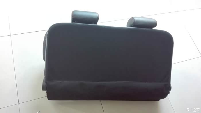

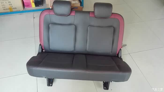

原始角度,靠背很正
从后面看下

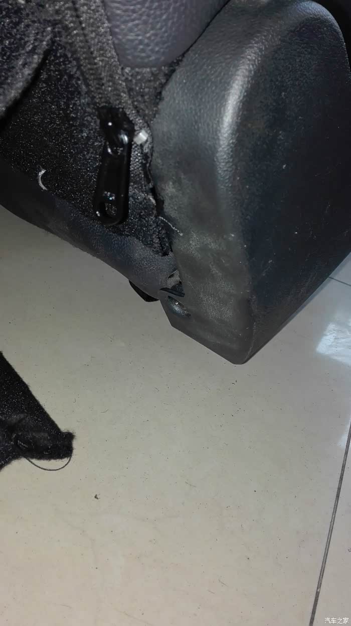

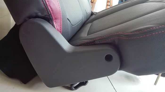

左边,拆掉这个螺丝
前面还有颗螺丝

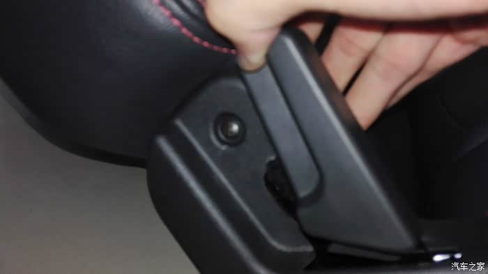

右边调节把手后面的螺丝孔,我的这里螺丝都没有,第一次发现,不知是自己掉了还是出厂没有装
右边把手
将右边把手抬起就看到里边有个螺丝,继续拆掉,拆的时候顺着那个孔就套出来了

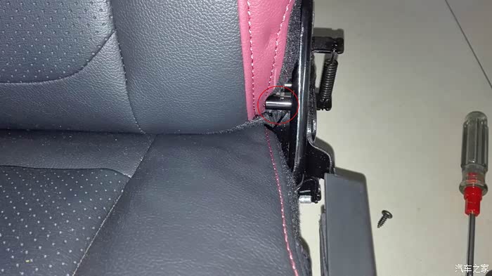

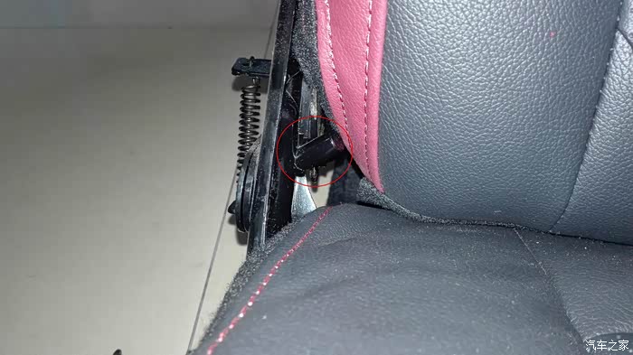

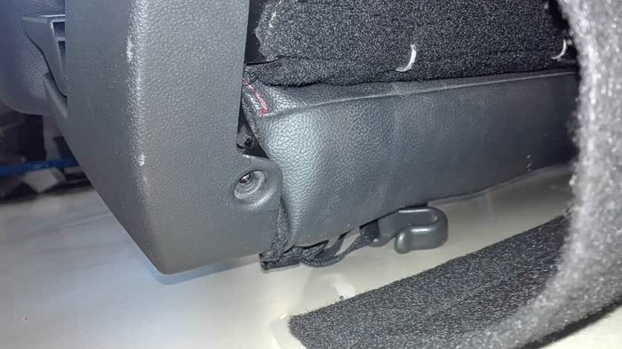

右边的,关键位置出来了,大家有没有看到那个圆柱,把那个锯掉
左边同样锯掉
再来两张特写,就是红圈圈起来的那东西,起到限位的作用

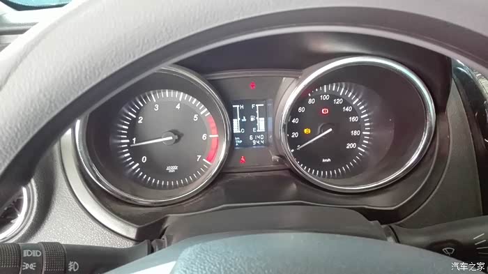

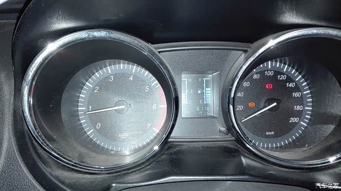

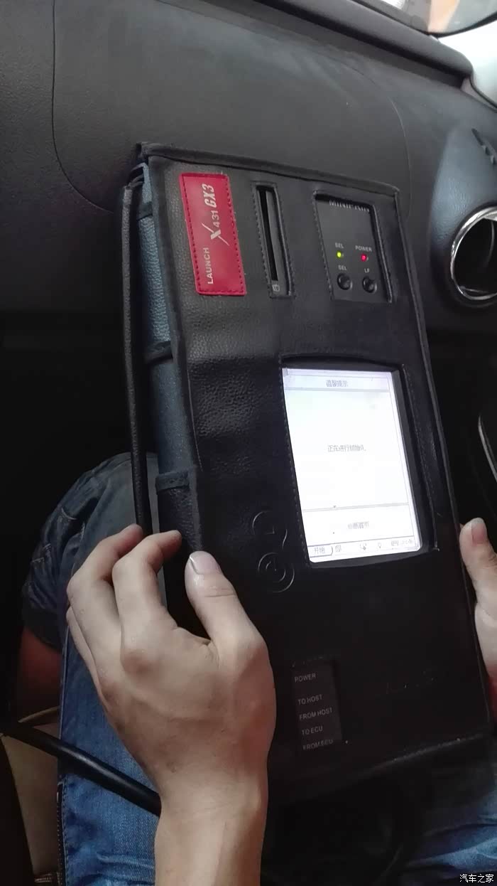

有天晚上逛超市回来亮起ABS灯,想着白天去维修店换条线,结果去到店里灯又不亮了,师傅回复说不亮检测不出来,上次在4S店二保时检测出来故障却没给我换线,说是清除代码就好,因为我的在首保时已经加过密封胶,不知为什么还出现这种情况,打电话给厂家也是石沉大海

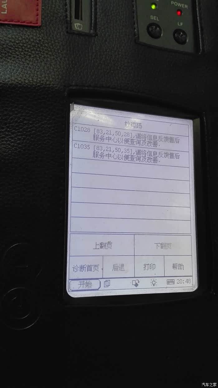

打道回府时又亮起来了,赶紧调头重新回维修店检测,后来又说他们机器太旧检测不了,为什么授权的维修店连台ABS检测的电脑都没有
这就是他们的431机器,有懂的吗
进的北汽制造ABS系统检测出来的错误代码,师傅说看不懂,我无语了。
