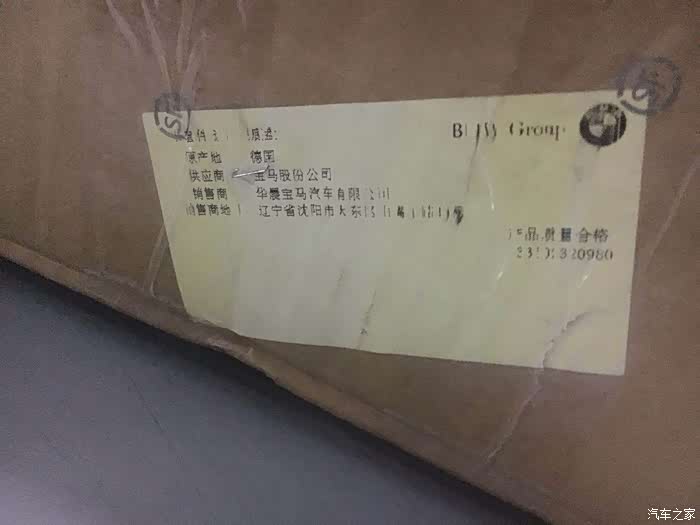

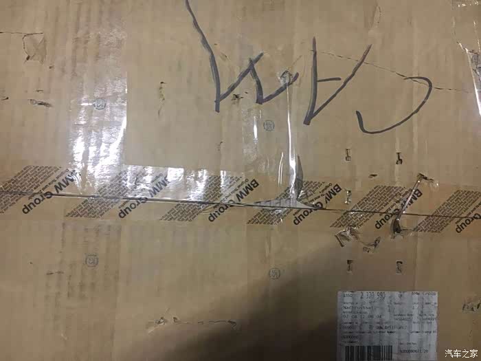

拿出自己私藏多年的压岁钱,在朋友那里订了一套,等了蛮长的几天,终于到货了,当然我也担心,这玩意儿咋辨别真假,原厂副厂,看到有包装,有原厂贴牌标记,我就放心了...
嗯嗯嗯 这个胶带走心了
看到这个我安心了

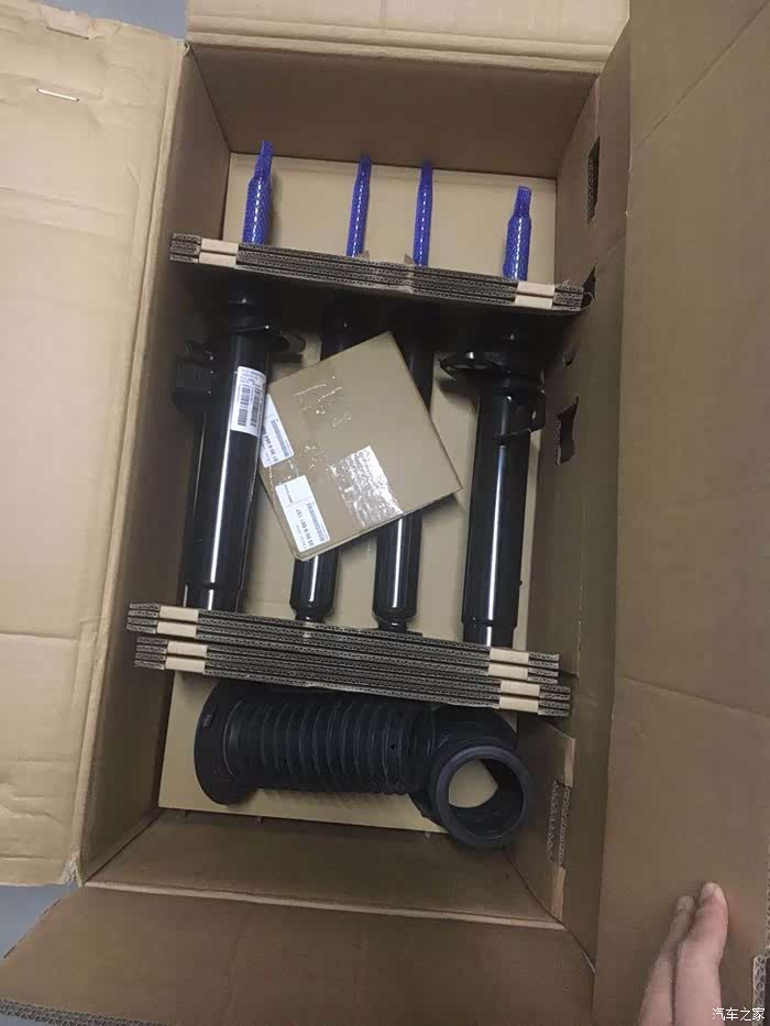

嗯嗯嗯嗯 高大上 高大上 高大上

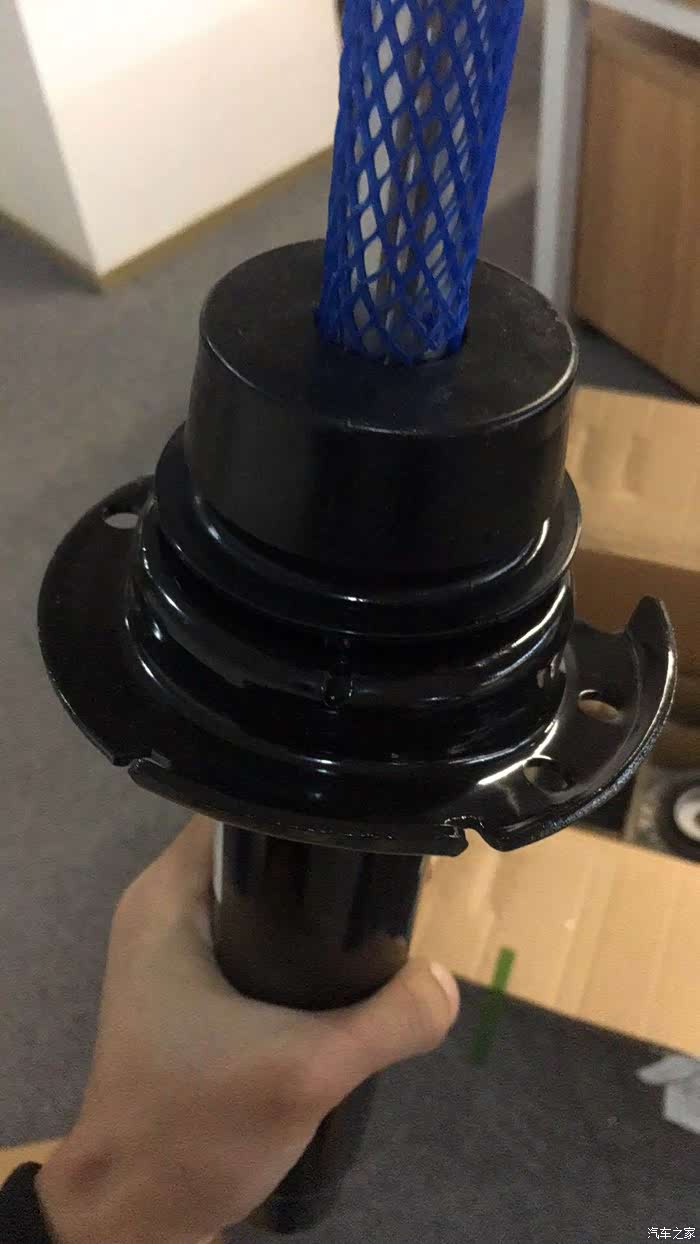

打开这个箱子 里面的避震,貌似和原厂没啥区别,但是后来证实筒身比原厂短,感受我们后面讲,弹簧是因为考虑性价比(其实就是穷)就从北京朋友的手里收了个二手MP弹簧,他觉得MP弹簧太硬,去用了根据宝马3系底盘研发出来的艾巴赫的黄色短簧,给我反馈说是跟原厂感觉差不多,但是舒适提高了........

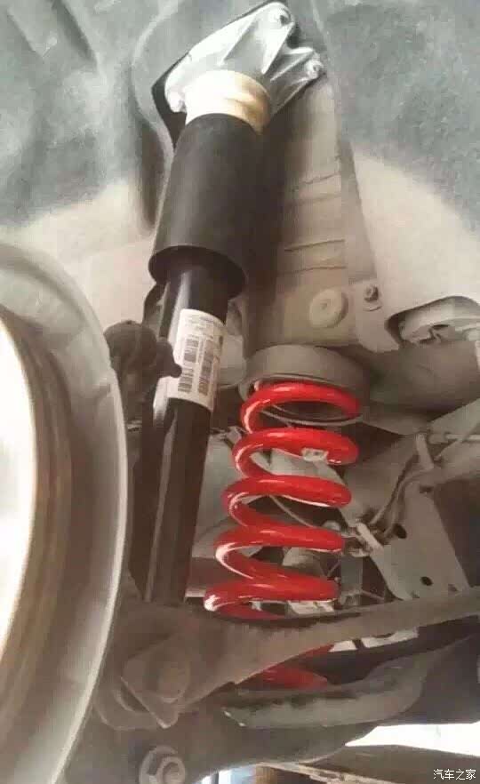

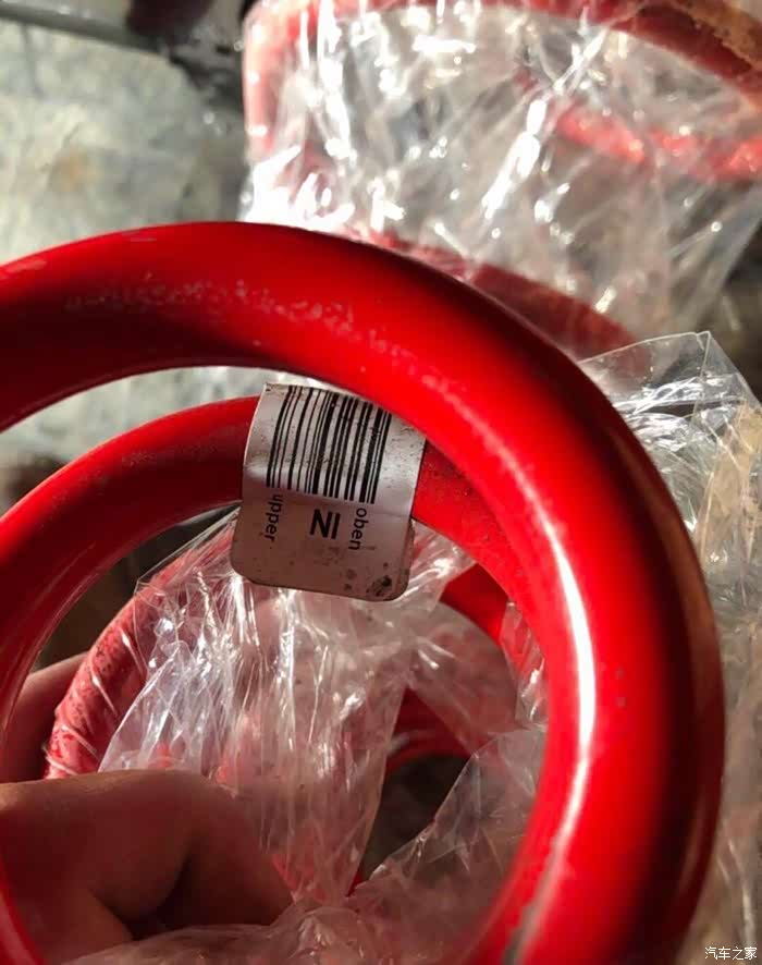

从北京的朋友手里收到了的MP弹簧,这里要车友们一定要注意因为不可调,320和328又有轮荷的差别,所以虽说避震是一样的,320和328的后弹簧是不一样的。
所以假如你们在订货,或者去购买拆车弹簧的时候(如果遇见不靠谱的卖家,是没有售后服务的,所以要担心,这玩意一套也不便宜的),这个你一定要问清楚,否则得不偿失,还有宝马四驱车,无法使用前避震,只可以用后避震,切记切记,别买错了

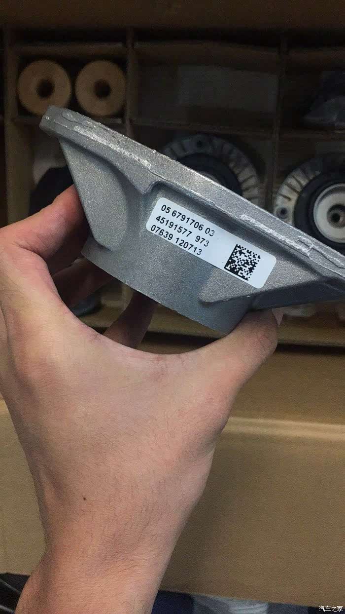

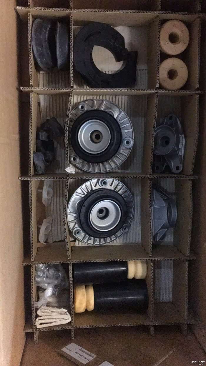

下面一层,一套里面含了新的塔顶和Bump Stop,就是缓冲块,以及全新的螺丝等等。
塔顶求证了一下和普通避震是一样的,并没有加强,既然原厂这么配,应该没什么问题。
新的Bump Stop非常重要,因为M Performance避震行程比原厂短了,如果继续沿用原厂,会更容易在压缩过程中碰到,比较明显的影响悬挂刚度和阻尼系数,对操控和舒适都是负面影响。
以上也是不推荐使用非根据原厂设计的短弹簧的原因之一,我特地请教过整车厂的底盘工程师,原厂阻尼本来就相对低,只换弹簧肯定会非常频繁的用Bump Stop。听说某V经常推荐非根据原厂设计的短弹簧,也是无力吐槽如果只是想换短簧的兄弟,我这里推荐艾巴赫根据宝马3系,4系的底盘研发出的黄色短簧,在原厂基础只是增加了15%而已,所以如果考虑性价比一定要使用根据原厂设计的短簧,否则很容易避震受不住,漏油,爆顶。

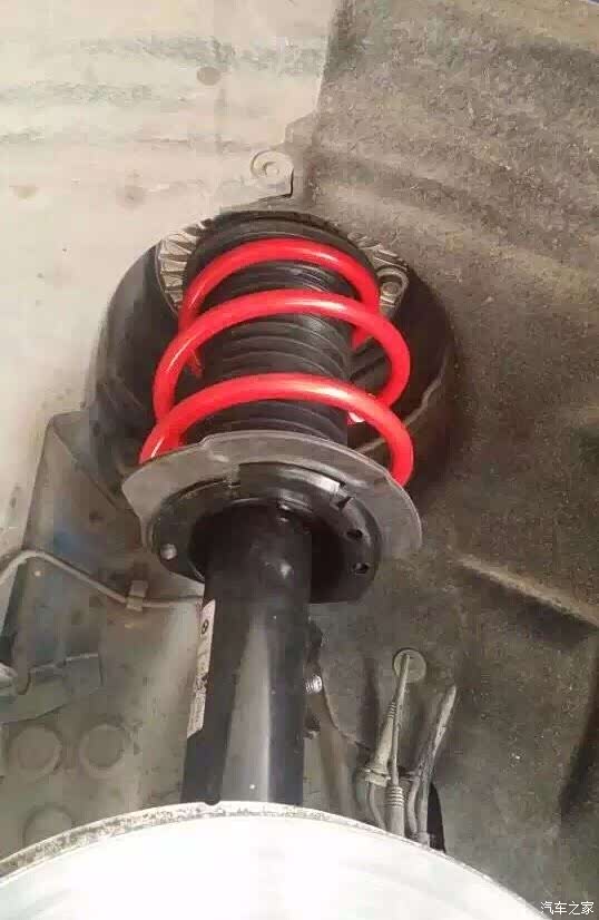

前避震上车
后避震上车
高度完美 虽然不可调 但是满足了生活所需的一定高度,我这里真的不推荐选择KWV3和B16等避震,首先你一定是调不出来适合你3系底盘的避震,第二是因为调节避震,你每天要试车去感受,每天要想着如何去调节更适合自己,要想着是否要换加强件来匹配你的避震,会被调节不好的异响所困扰,会极大浪费你的精神成本和时间成本的,这就是为什么我最终选择MP避震的原因
