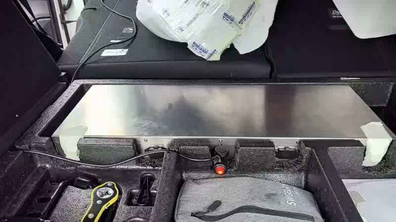

能量基石:大容量副电瓶的安装

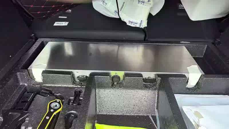

一切始于电源。我的车是北汽魔方黄金版,原车的小电瓶容量有限,只有63ah,大概0.5度电。根本无法支撑长时间的监控设备运行。我选择了加装一块4度电的锂铁副电瓶,这个容量足以让整套系统持续工作超过15天。
安装过程考验着技术功底。首先,我需要为这块体积不小的电池找到合适的安身之所。后备厢的备胎槽成为了理想位置,但需要先制作一个稳固的支架。我用角铁焊接了一个底座,并用螺栓将其牢牢固定在后备厢底部。

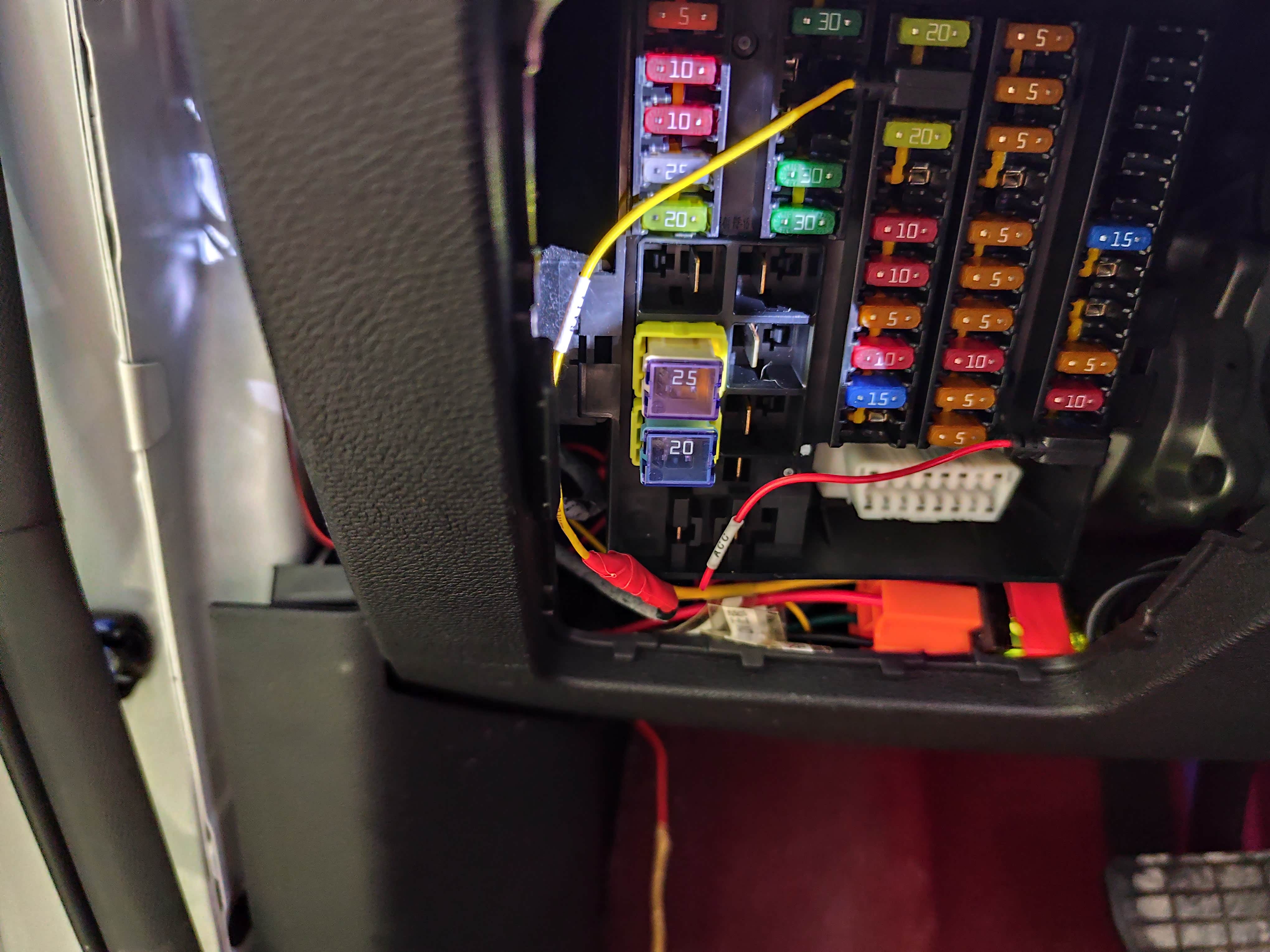

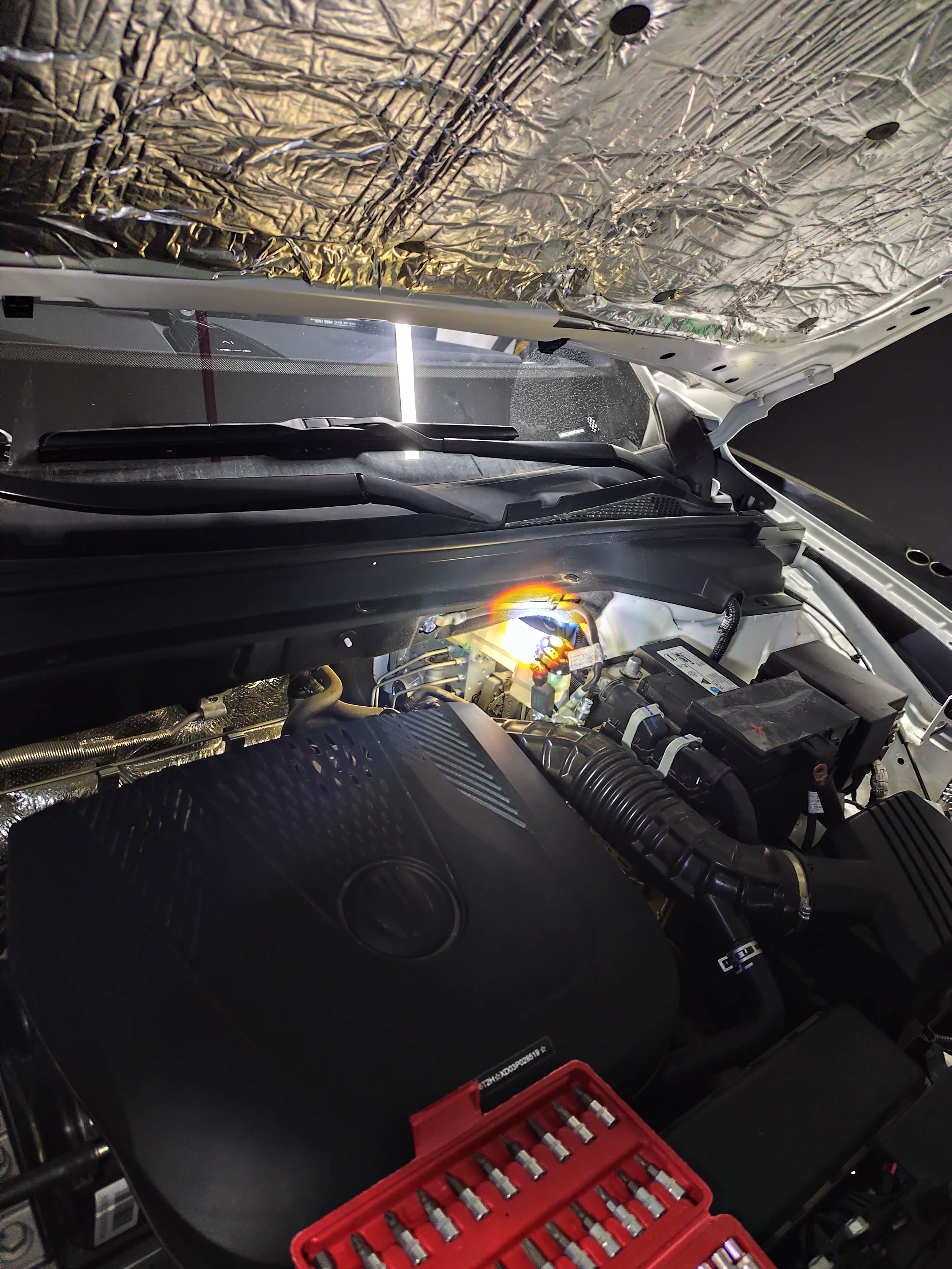

接线是关键环节:主电瓶正极引出电源线,穿过防火墙连接到副电瓶的正极输入端。中间必须加装100A的保险丝和智能隔离器——前者确保安全,后者实现智能充放电管理。隔离器能在车辆启动时优先为副电瓶充电,在熄火后自动切换至副电瓶供电,完美避免主电瓶亏电的尴尬。

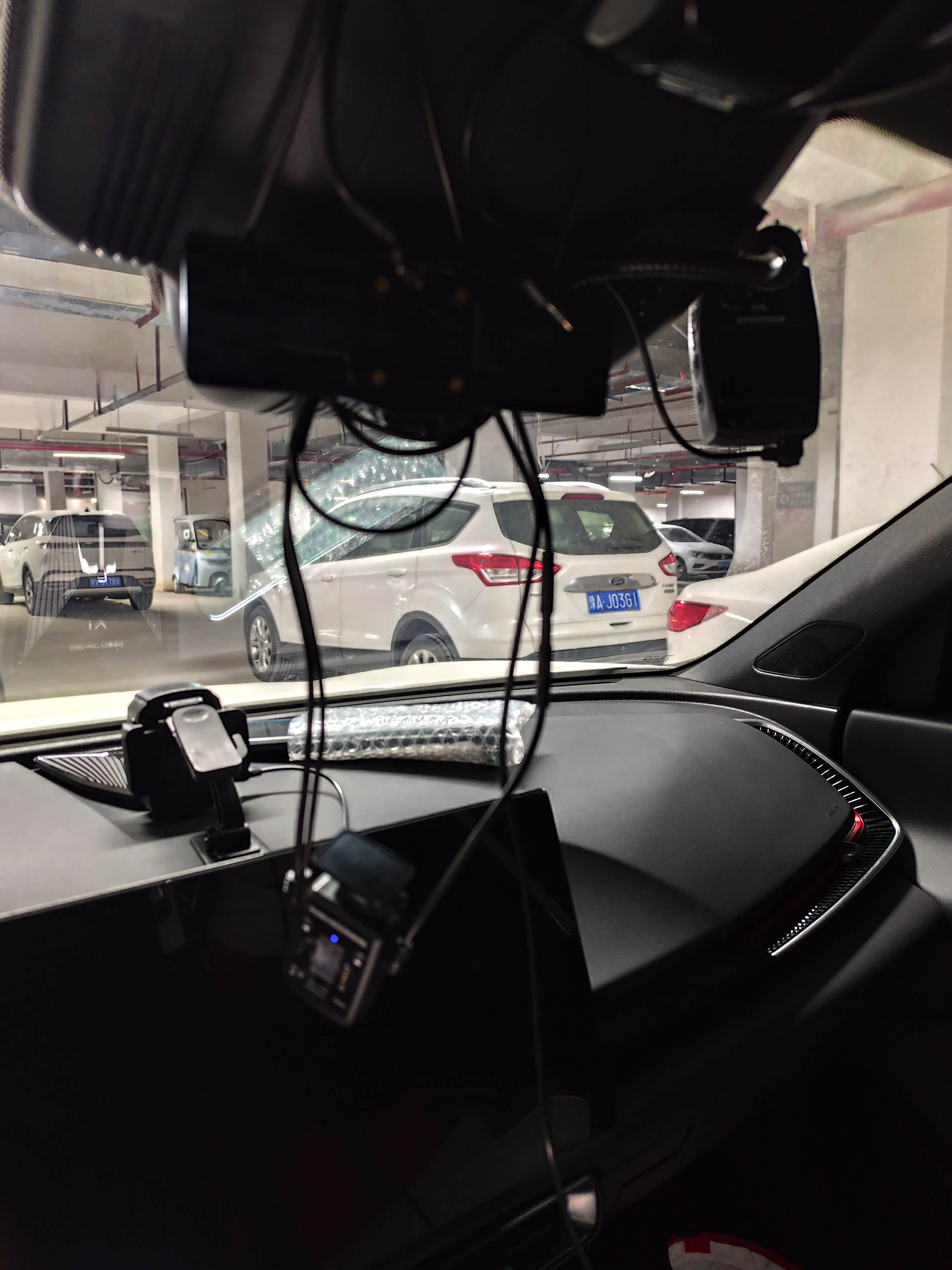

视觉网络:两套录像系统,六个摄像头

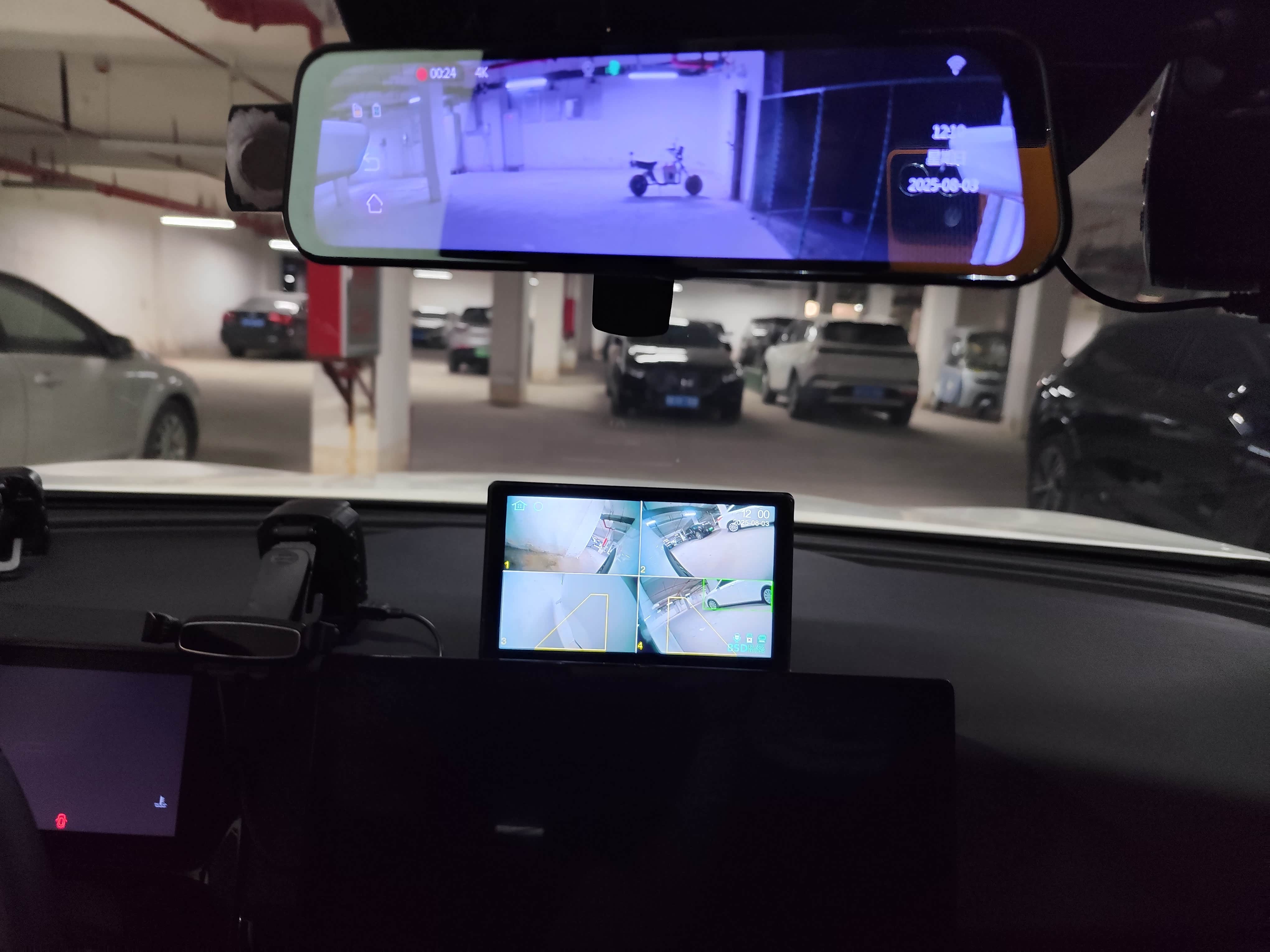

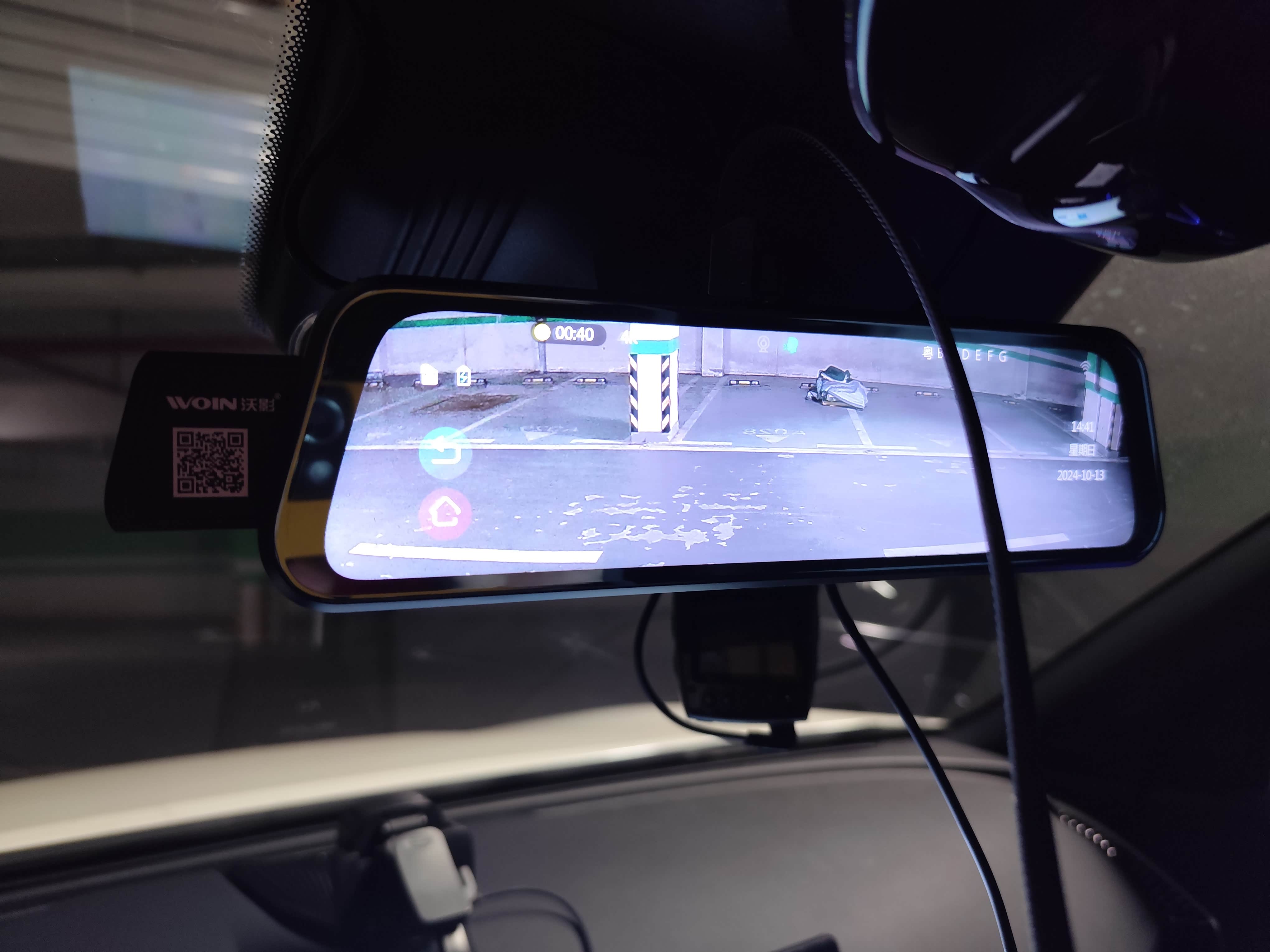

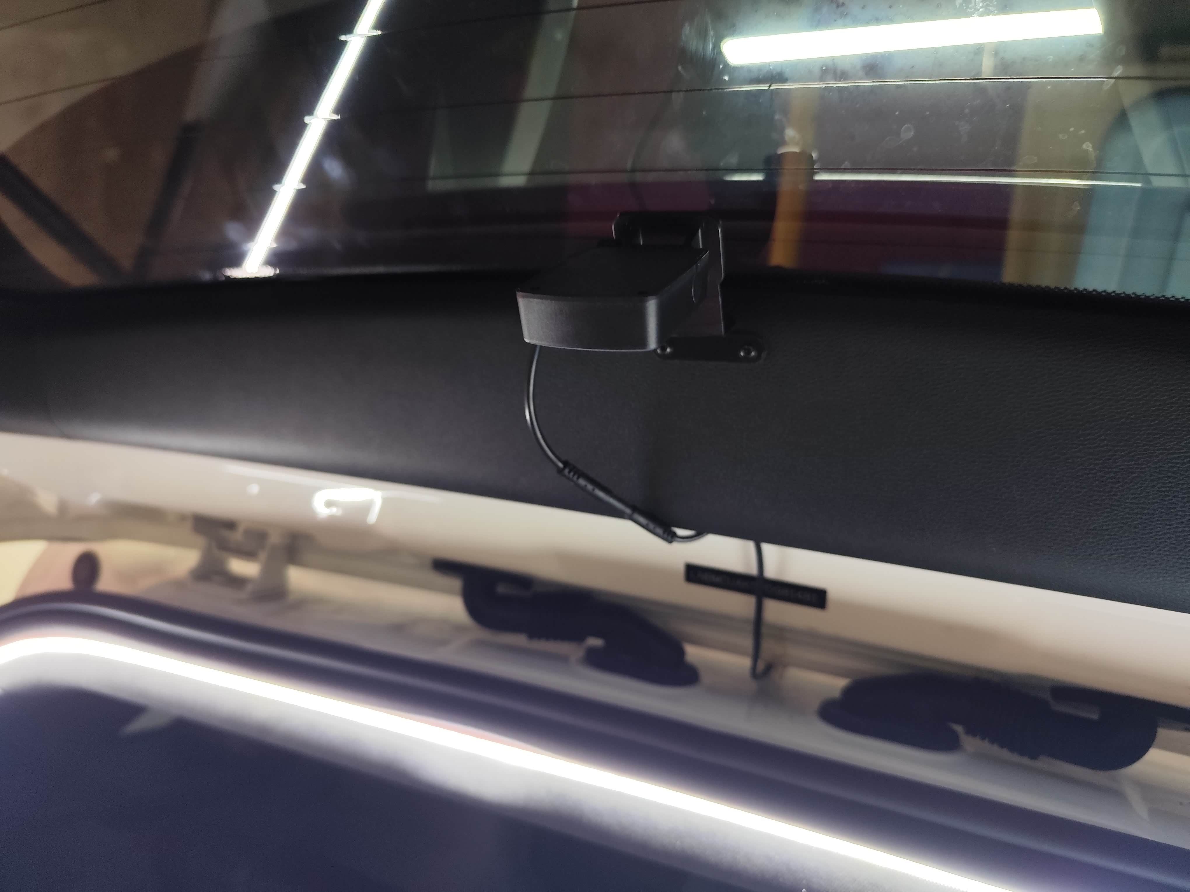

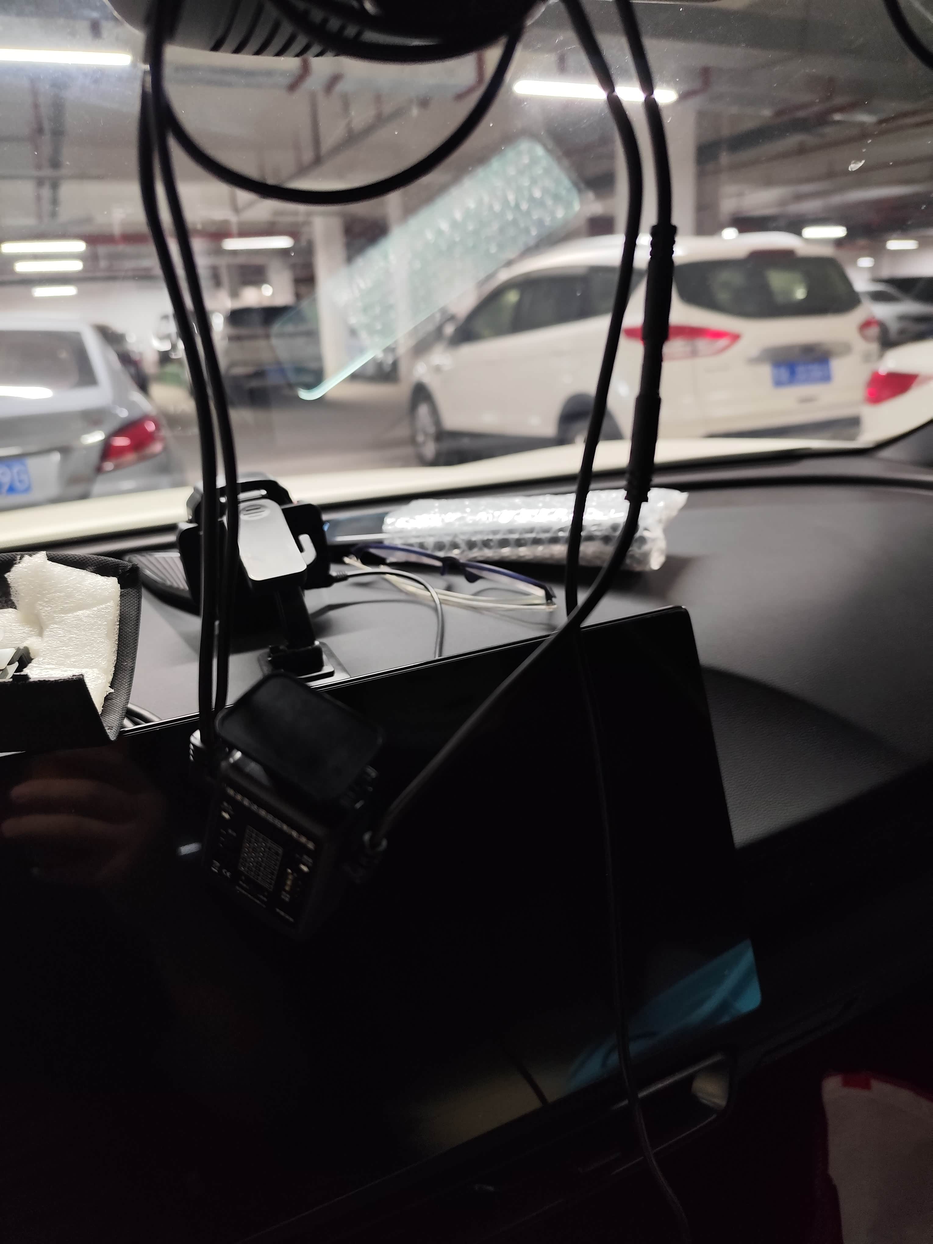

出于成本考虑,我选择了两套录像系统,一套是带记录仪功能的流媒体后视镜。是整个系统的记录核心。我选择的型号支持前后双录,但原配的后摄像头视野有限。更换为170度超广角镜头后,后方覆盖范围大增。

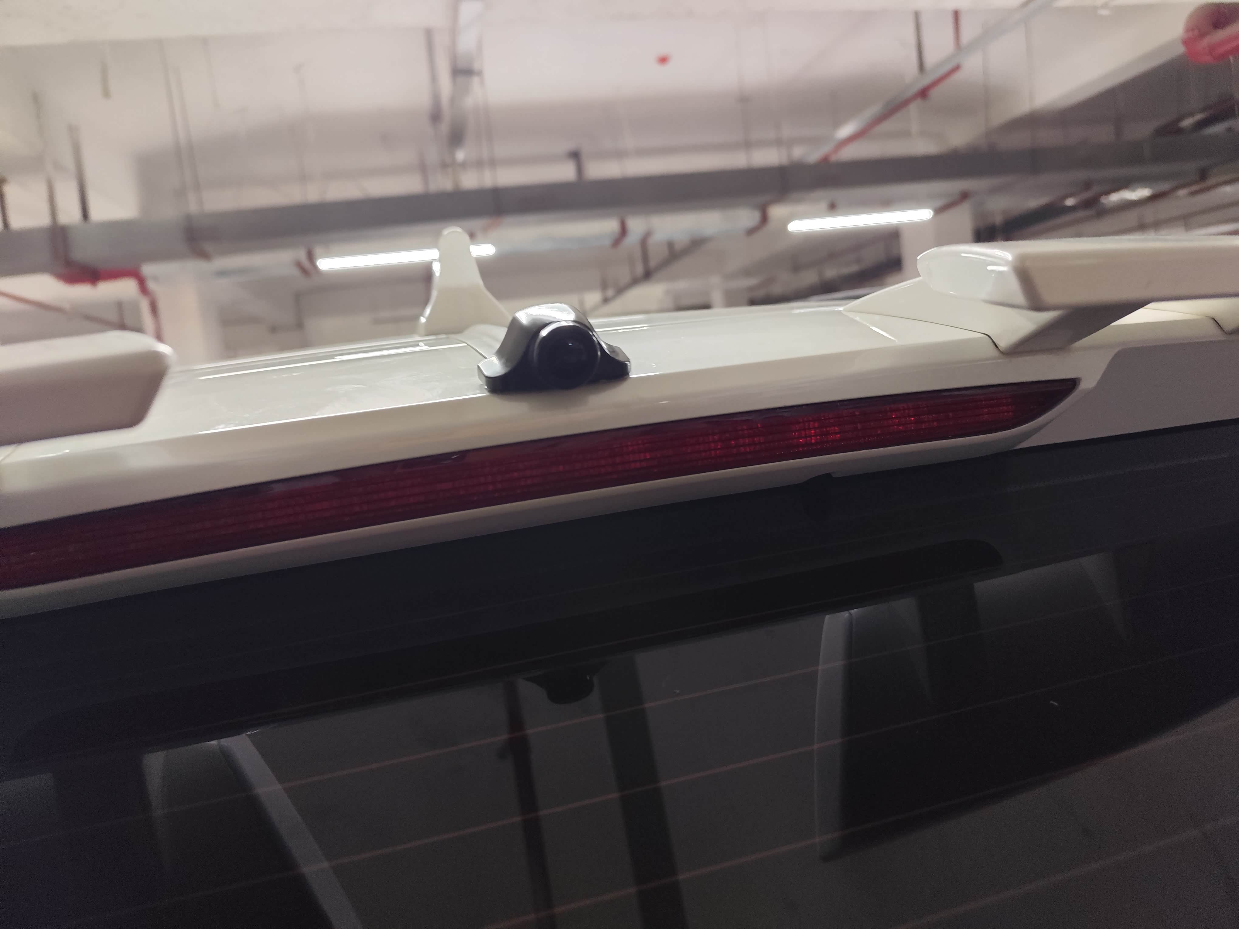

第二套录像系统是为了防止开门杀的四个侧边摄像头的安装。为了获得最佳的监控视野,安装在前翼子板上,不仅要保持角度,还需要走线美观。后侧摄像头的安装相对简单,选择在车顶鲨鱼鳍位置上嵌入式安装,既美观又实用。

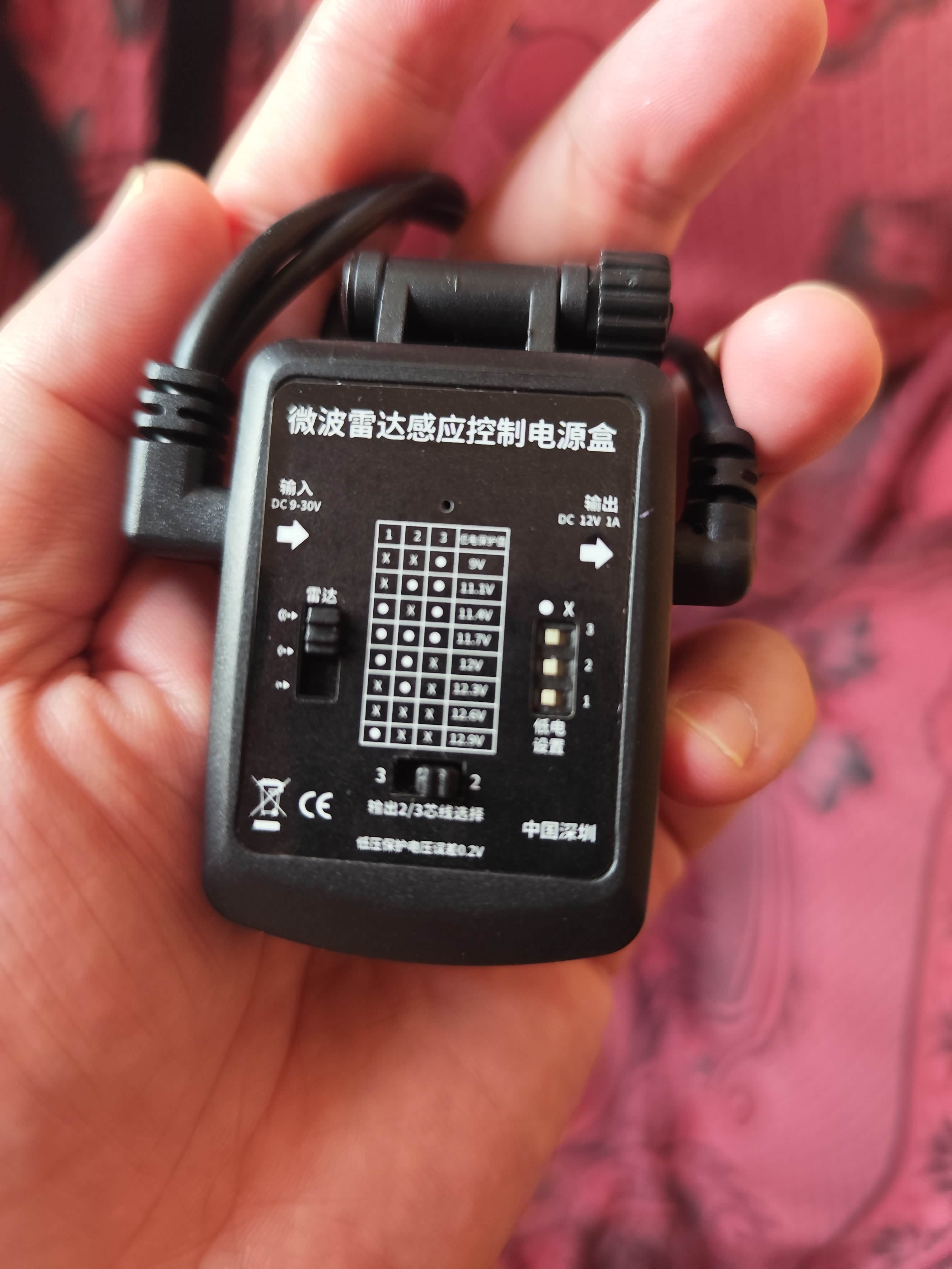

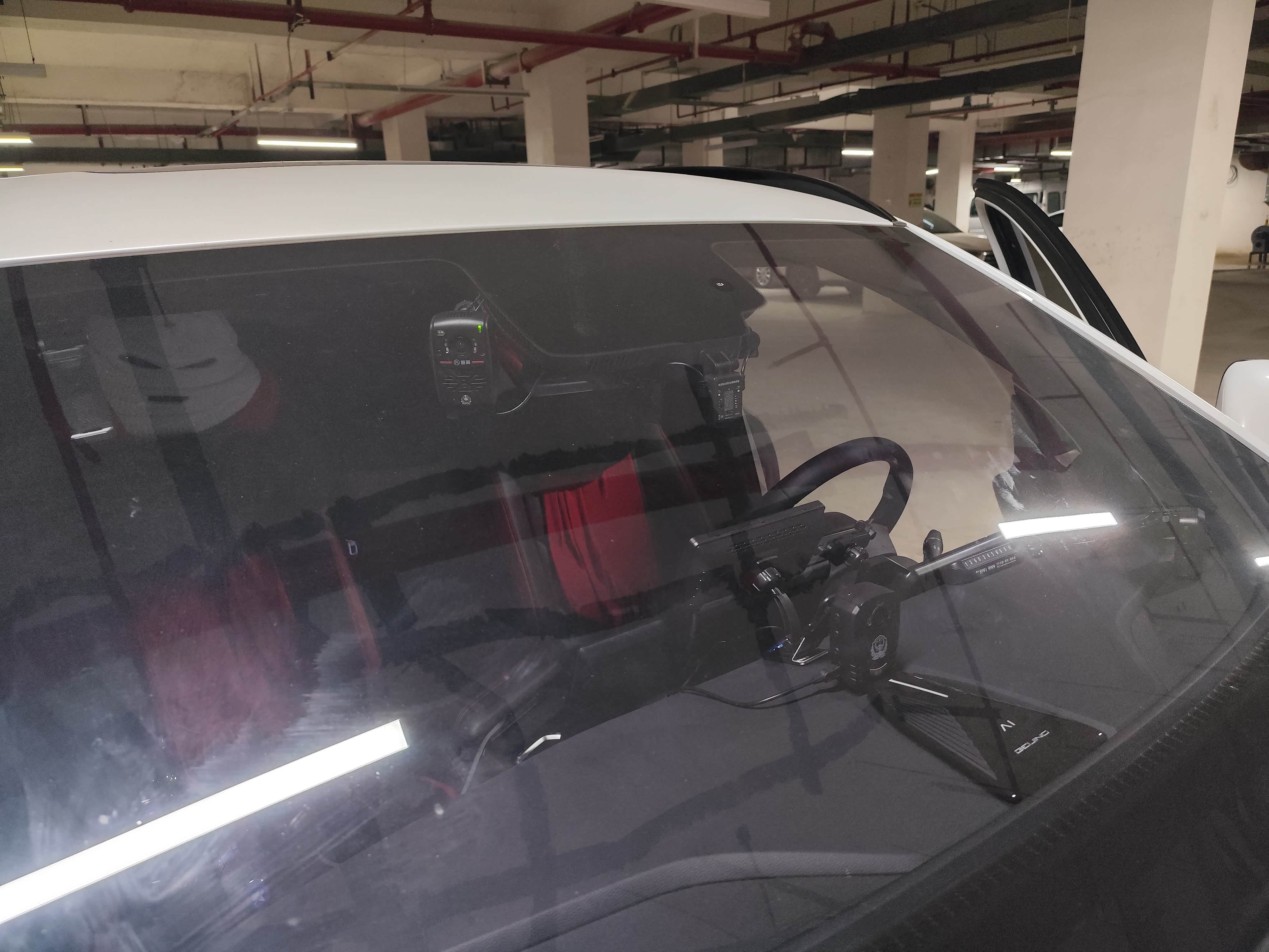

单一的雷达传感器容易产生盲区,我设计了前后双雷达系统。主雷达安装前挡风玻璃处,监测车辆前方及两侧区域;副雷达则隐藏后门位置,负责车尾方向的监控。
雷达的灵敏度调节是个技术活。通过反复测试,我将触发距离设定在4-7米范围内——太近会错过预警时机,太远则容易误触发。使用万用表监测雷达信号输出,配合实际距离测量,最终找到了那个“恰到好处”的平衡点。

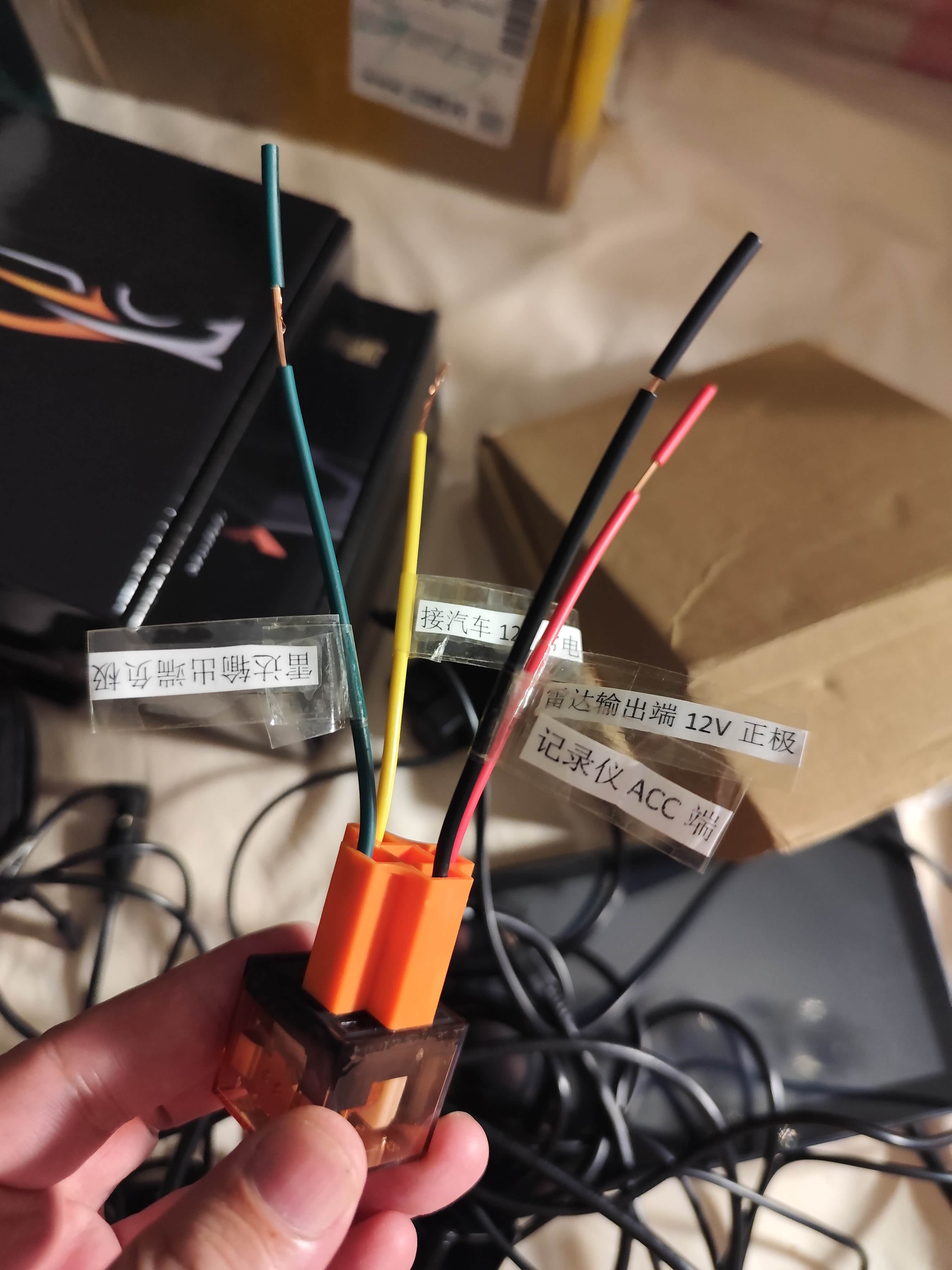

智能核心:继电器的精妙控制
如何让各个部件协同工作?继电器成为了系统的“智能大脑”。我选用的是30A汽车级继电器,其负载能力足以同时启动所有摄像头。
接线逻辑如下:雷达探测器的信号输出端连接至继电器的控制线圈,而继电器的常开触点则串联在所有摄像头的电源电路中。当雷达检测到有人靠近,输出12V高电平信号,继电器吸合,摄像头电源接通开始录像;当威胁消失,雷达信号停止,继电器断开,摄像头停止工作。
继电器的4个接线柱,为了后期维护方便,防止搞错,每个接线头,我都标注了用途,防止搞错。
这套控制逻辑看似简单,实则需要精确的时序设计。我添加了一个延时断开模块,确保即使触发信号短暂消失,摄像头仍能继续工作至少30秒,完整记录整个事件过程。

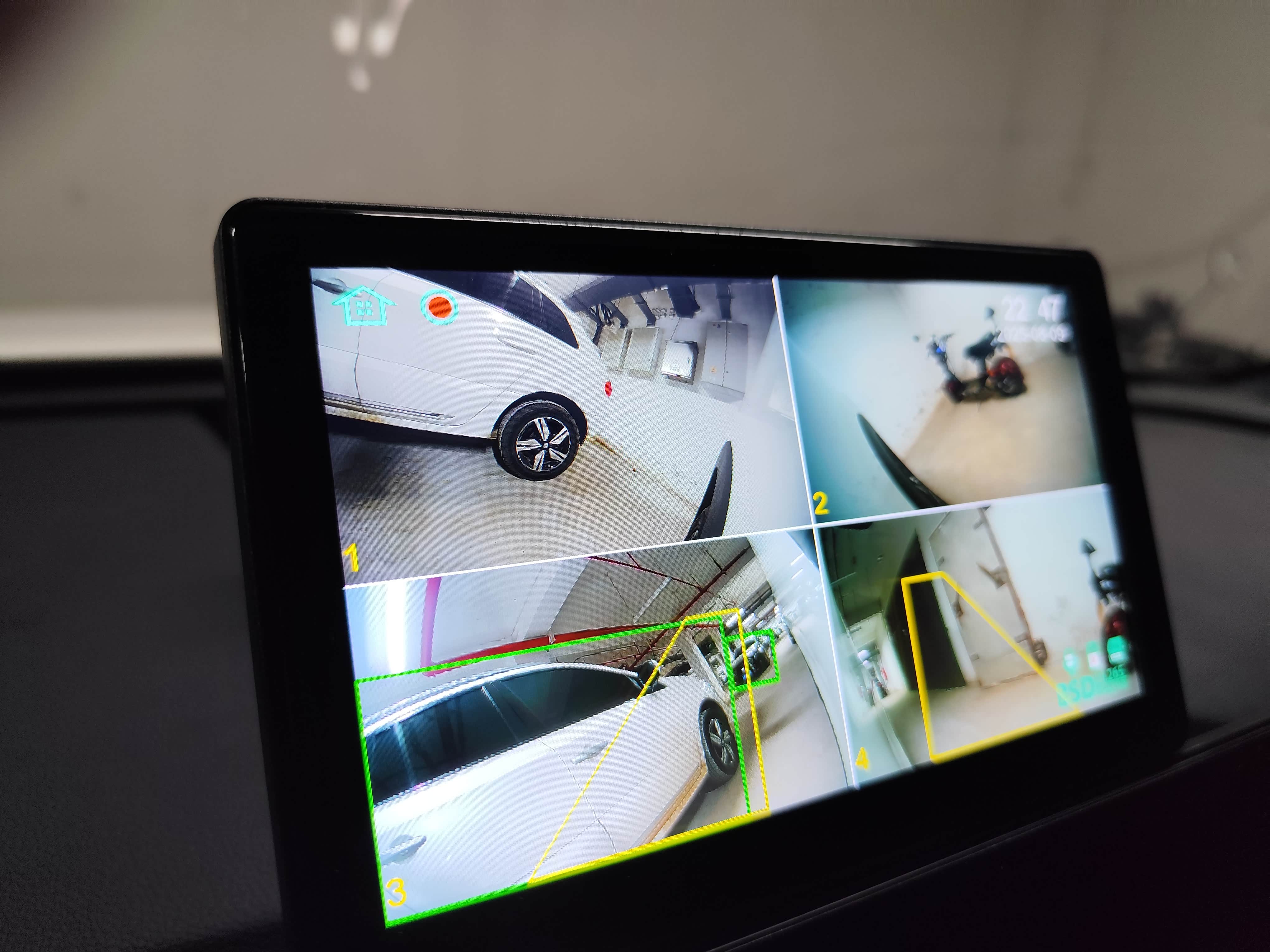

经过一个月的调试优化,系统终于达到了理想状态。当有人靠近车辆至3-5米左右距离时,雷达会在2秒内完成识别并发送信号,继电器在0.3秒内响应接通电源,所有摄像头在1秒内完成启动——从感知到全面监控,总耗时仅4-7秒。

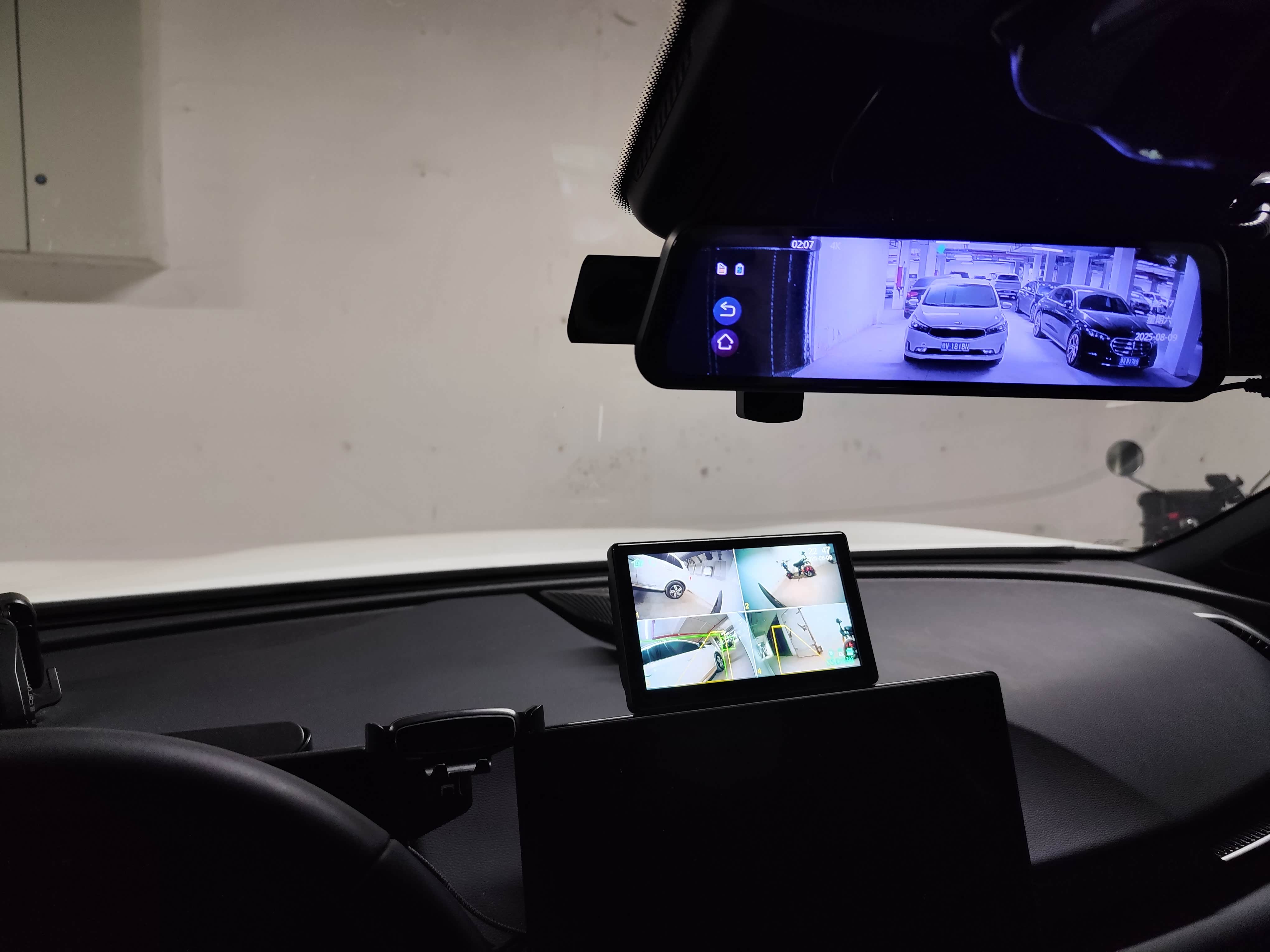

六个摄像头组成的监控网络,实现了真正的360度无死角覆盖。前摄像头记录面部特征,侧摄像头捕捉肢体动作,后摄像头确保没有盲区。两套录像设备中各有一个128GB TF卡中的视频资料,时间戳准确无误,为可能发生的纠纷提供了有力证据。

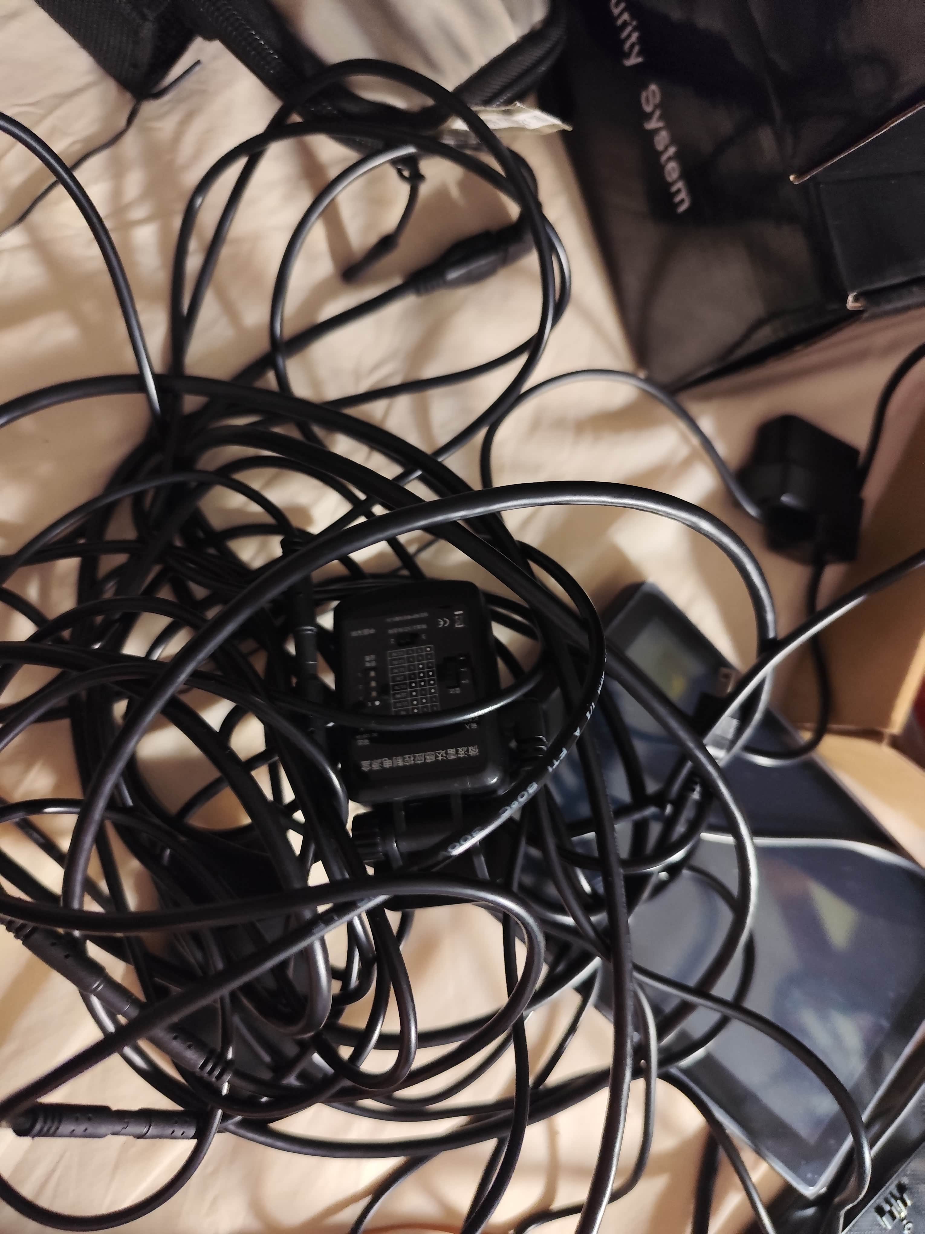

线路问题是目前最大的痛点。少量外露的线缆虽已使用波纹管保护,但美观度确实打了折扣。每个摄像头都需要连接电源线和视频线,所有的接线点都必须使用热缩管绝缘,关键部位还要加装防水的橡胶护套。
