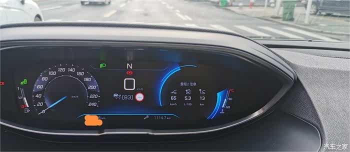

本人买的是17款5008GT,1.8T,刚开始的时候一直是一万公里保养一次,用车这几年车我共处的非常和谐,网传烧机油现象在我这还真木有出现,甚是高兴。我呢用车比较简单平时也就是上下班代代步,早上走的比较早油耗最低时候5.3,是不是有的轿车都赶不上我吧。要是遇上早晚高峰什么的品均油耗也是在8.5~9.5之间 这算正常SUV的油耗了,我是比较满意,越开越得劲儿。
开了五年GT依旧如新
最低油耗,拍个图证明一下

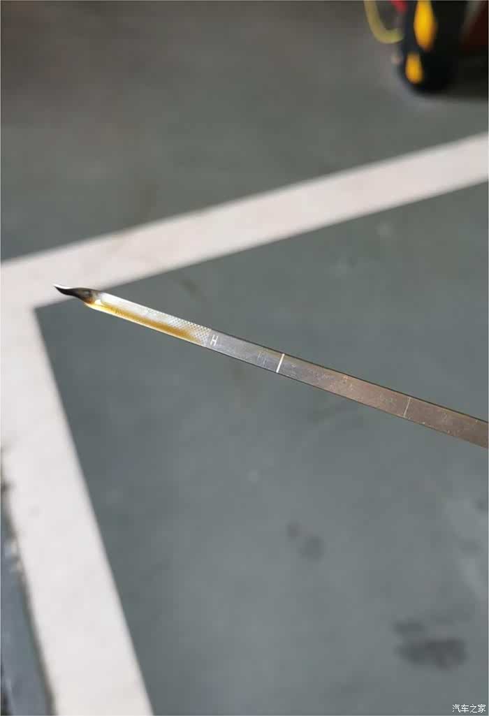

距上次保养才行驶了不到1000公里,机油就少了一大块,突然这样,让我毫无防备,没办法只能迅速开到4S店,让维修师傅赶快检查问题所在。
目前还可以,让我后备箱备着点油

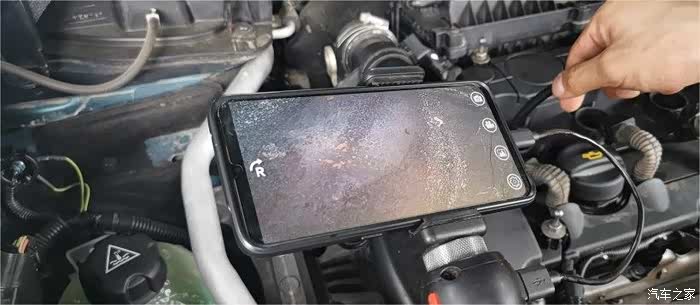

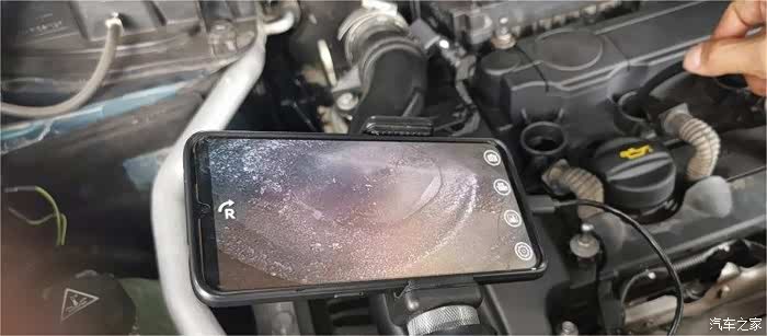

4S师傅内窥镜检查各缸内积碳情况,结论就是积碳较重,但没到最严重程度,还说五年未除碳才这样算很不错了,建议加燃油宝观察,加了两次中石化的燃油宝,发现机油尺还在下降,都快接近L低线了,我赶快要4S师傅又给补机油加满到H线。
内窥镜照的还是很清楚的

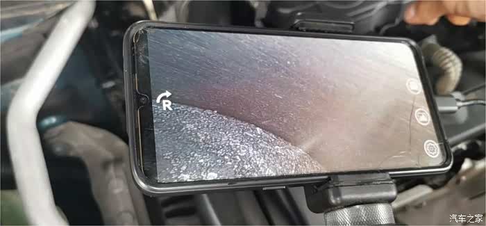

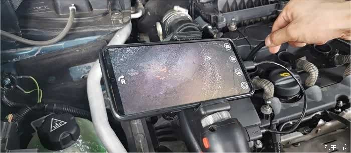

看看缸壁

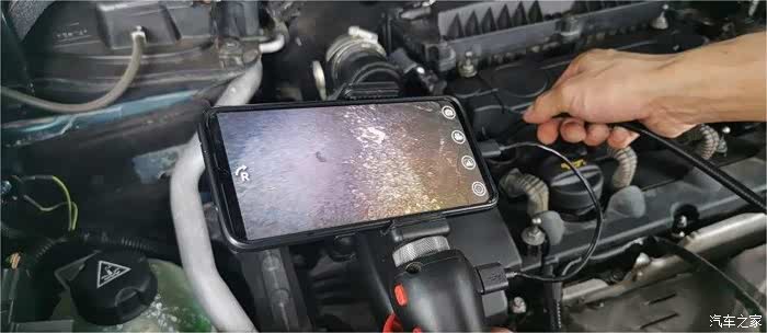

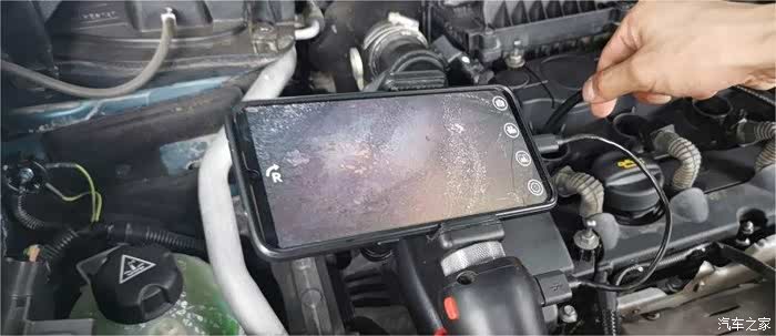

每个缸内都检查了一番积碳确实很严重
用了加油站推荐的燃油宝跑了600公里,结果又是这样

鉴于目前只是机油减少较快,为了防止后面机油报警,于是抱着试试看的心态。去联系了司有普官方客服,在咨询了解一番之后,决定下单。按照客服指导建议一箱油搭配一组,一组过后,发现机油仅微降,两组后1500公里机油尺稳定没降,说明有效果,悬着的这颗心终于可以往下落一落了。目前正在使用第三组,现在效果是越来越好,这组用完,我准备巩固一组,让我的“大狮子”再度澎湃,为了证明我是真实车主,不为某普做广告,我就不发购买记录,和相关添加时候的图片,以免被喷,各位客官老爷可以自行甄别。
用过才说好,毕竟每个车辆的情况不一样,还是请各位自行辨别吧,我发此贴也只为大家提供一点参考,而且价格也不便宜,至少目前来看用在我的车上是有效果的

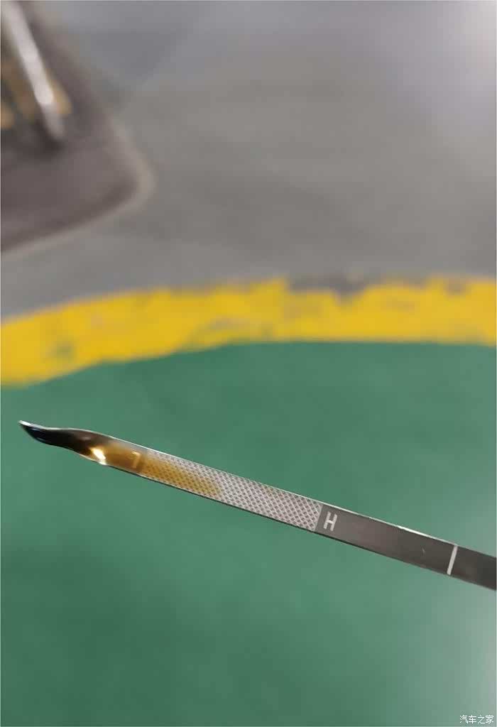

这92油价快破十了
油尺还在H处,不错不错
