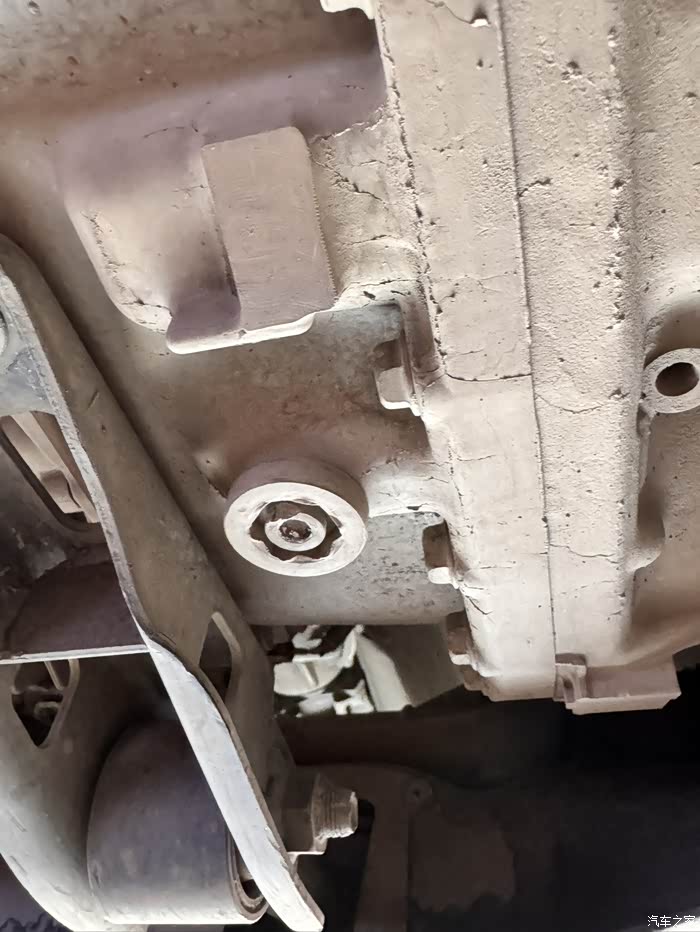

螺丝之前被小年轻给拧坏了,这是第三次更换,彻底滑丝。。。
彻底滑丝,被没经验的小年轻搞的

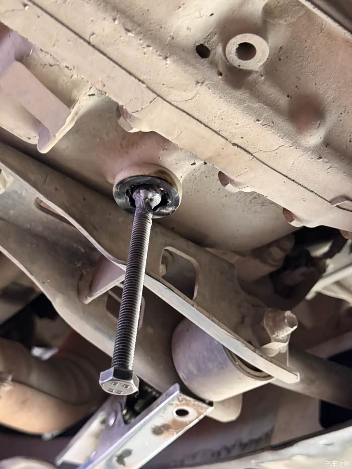

喊了焊接 我说我要保主螺丝(副厂件质量太差)
主螺丝之前被小年轻扭了一百多扭,焊接师傅锤子敲了几下螺丝好不容易才把主螺丝加杠杆拧下来。喊焊接花了150,
