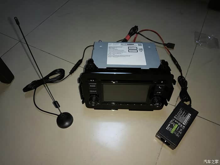

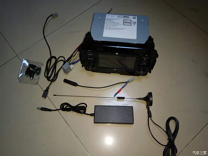

朋友买了X-RV,还没出四儿子就被强迫装了导航,所以多了个原装的5寸中控屏,我给要了过来,自己动手改装,不是改到我蓝胖子上面,因为我蓝胖子有了7寸的凌派,用的也不错,就改成家里面用的,听听广播放放CD,用的老的漫步者的木质音箱,音质杠杠的!
一言不合,立马动手,开搞!!!
整个配件全家福,花了60大洋不到,还是比较值得的:

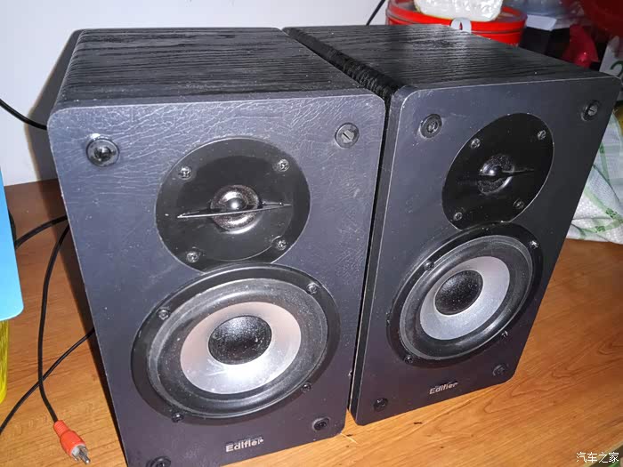

音箱用的是家里以前老的木质音箱,音质也是杠杠的

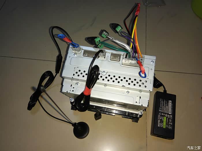

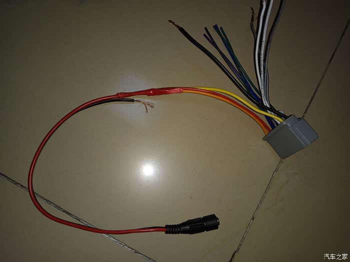

买的供电插口,里面有很多种颜色,但是主要是用来供电和音频输出的,黄色是正极供电,红色是ACC钥匙检测,橙色是面板按钮灯的,一起接到电源正极上面,用胶布缠好,我买了供电的转插口,如果不买也可以直接伸到电源里面的接口缠好胶布就可以了。
黑色接到电源的负极黑线上面,缠好胶布,电源部分就接好了
下面是音频接口,我买的简易Audio接口,正负极用螺丝一拧就可以的那种,主机出来的线一共八根,分别是白、白黑,灰、灰黑,绿、绿黑,紫、紫黑,分别代表前左,前右,后左,后右的喇叭,虽然我的是2.0的音箱,也把四个都接好了,以后有多的音箱可以直插

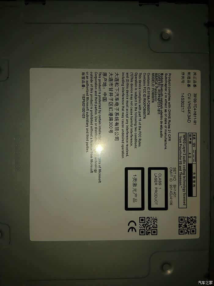

X-RV机头的特写,跟缤智的是一样的,松下的,音质杠杠的!
电源适配器,12V5A30瓦的功率,足够了,这家买的不配电源线,还好我家电源线多

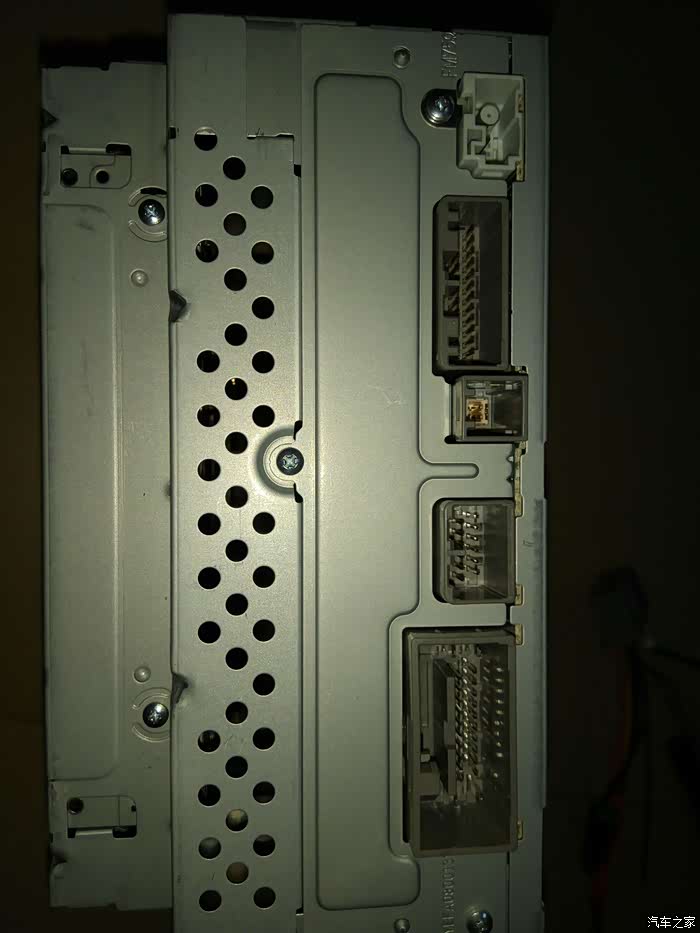

X-RV机头的后接口特写,家用的只要接上电源,USB接口,天线接口就可以了

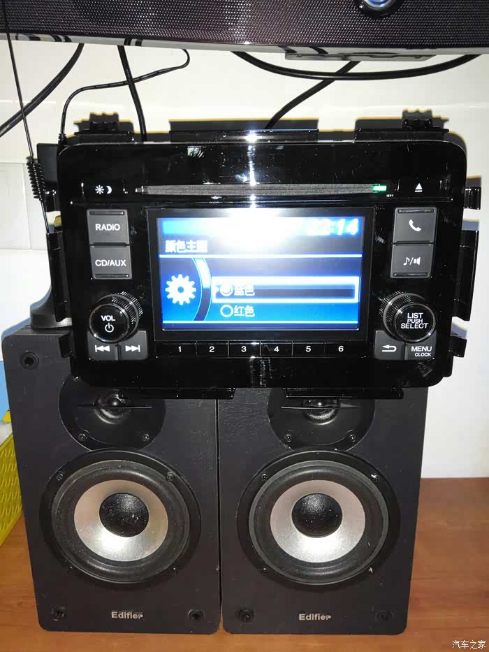

全部接好线后的机头
接好线的机头正面特写

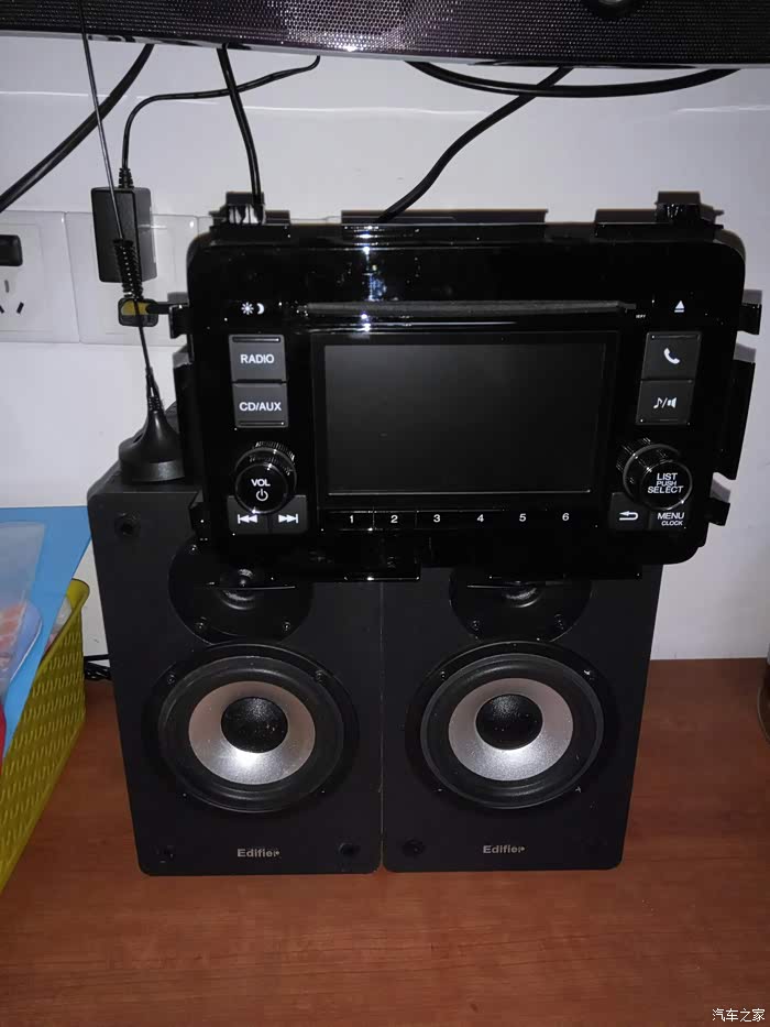

装上音箱,没有用盒子,第一价格贵,第二不利于散热,接电一会,机头就滚烫
后部接线的特写,有点杂乱
这样再特写,更加的乱了

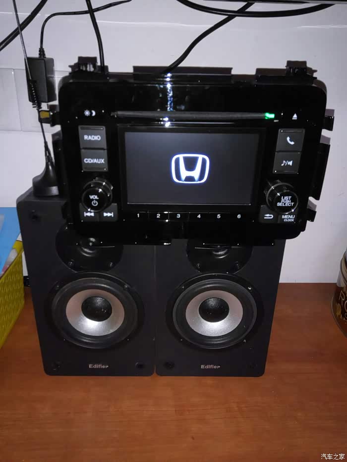

通电了,哇塞,熟悉的本田标出现了,一次成功!

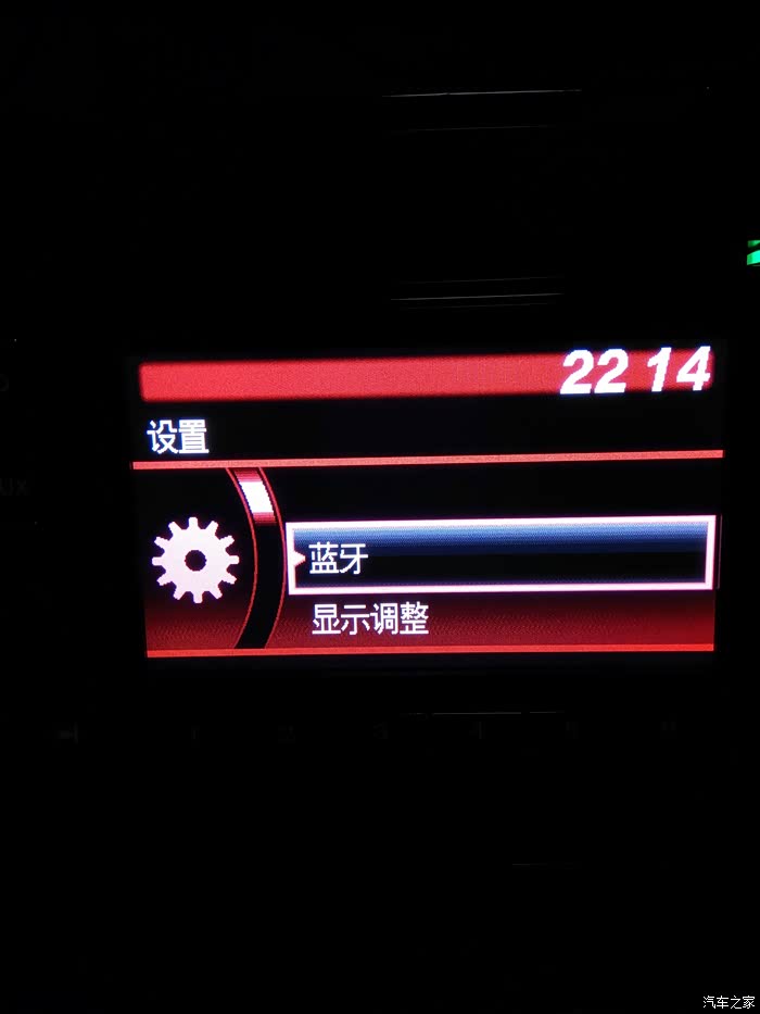

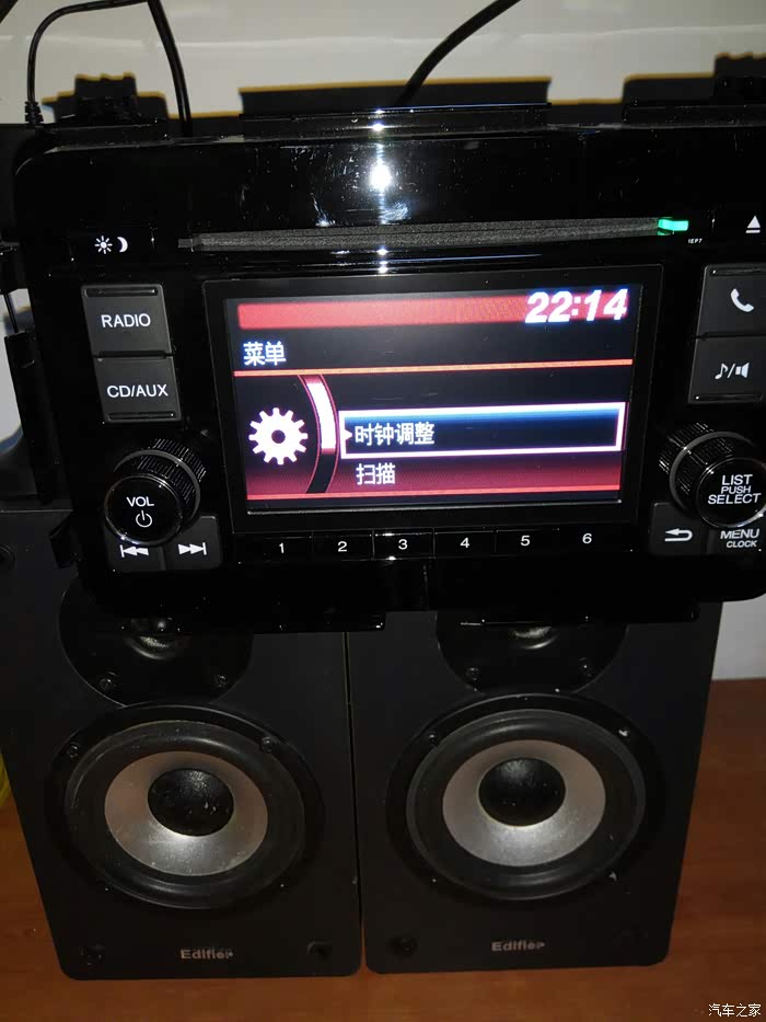

设置界面,各种设置,比凌派屏要简单,感觉屏幕的分辨率也没凌派高,家里用用也就够咯
没有买解码器,蓝牙只能看得到,用不起来哟,下面会有图片看到的
主题颜色是可以更改的,但是因为断电不记录,调了也白瞎
还有好几种颜色,还是蓝色好看
广播可以搜到6-7个台,也可以记录,但是因为断电后不记录,所以存台也没用

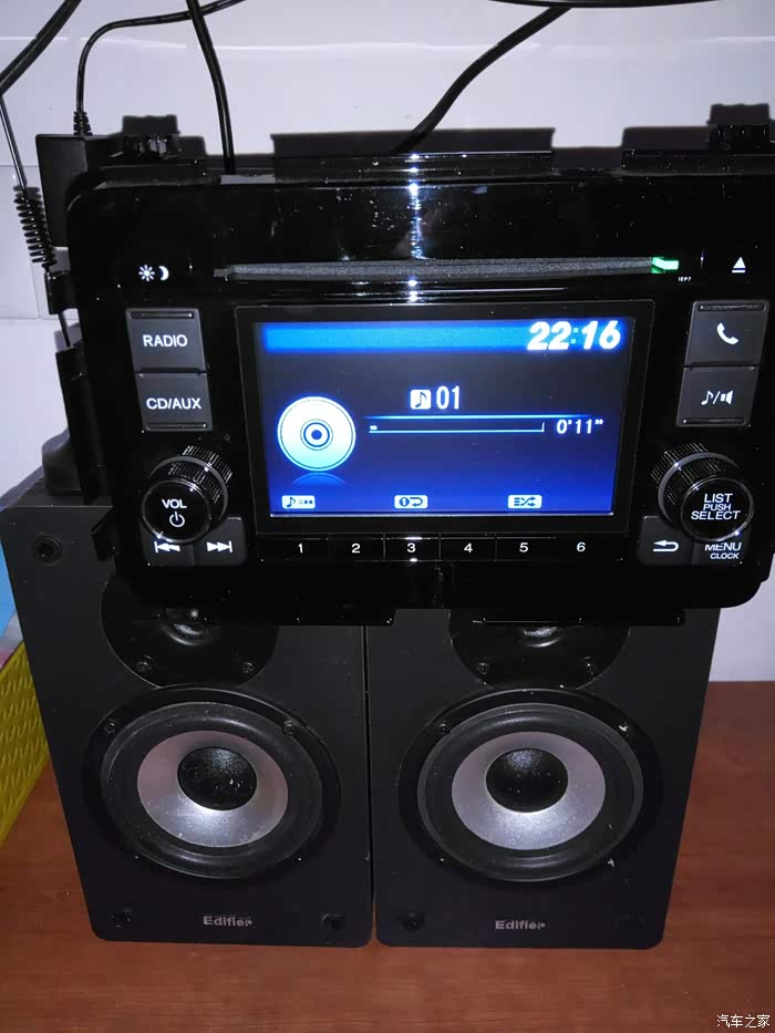

CD的音质不错,低音效果不错,很震撼

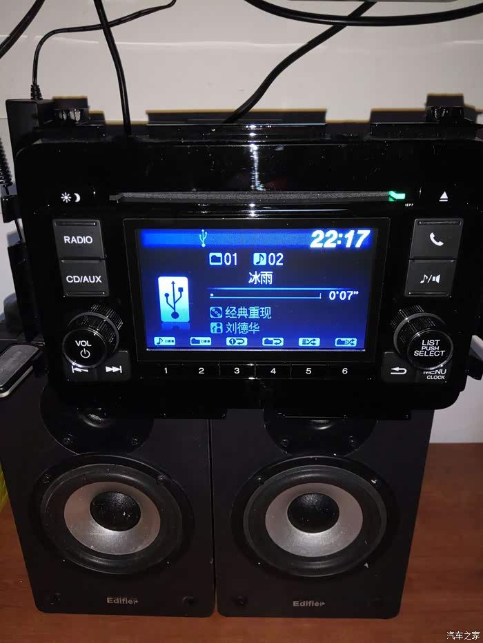

U盘拷歌也很方便,只能听歌,不像凌派可以看视频
蓝牙播放,需要加解码器,在家放没必要加,几种方式已经很够用了。
