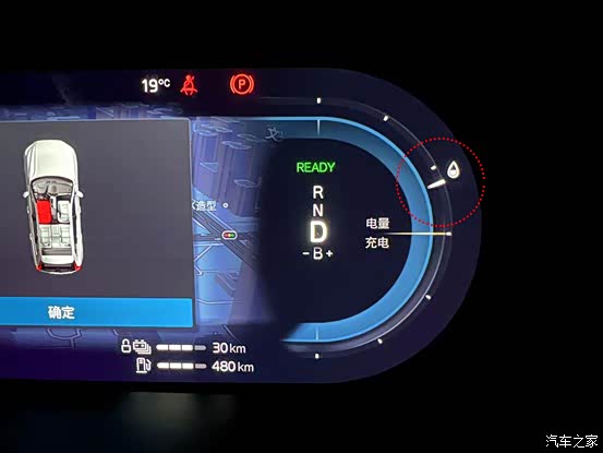

再说说电量保持,电量保持并不是不耗电,简单点说就是把油机介入工作的临界值降低,相对于自动模式,会在较低的扭矩范围内油机就会开始工作,降低耗电量。请注意图片中油滴的位置,就代表油机介入的时机,自动和保持电量模式下,油滴的位置是不同的,而且,维持电量下的油滴位置是在动态改变的。
自动模式下,油滴位置是固定的
保持电量下,油滴位置是动态的
