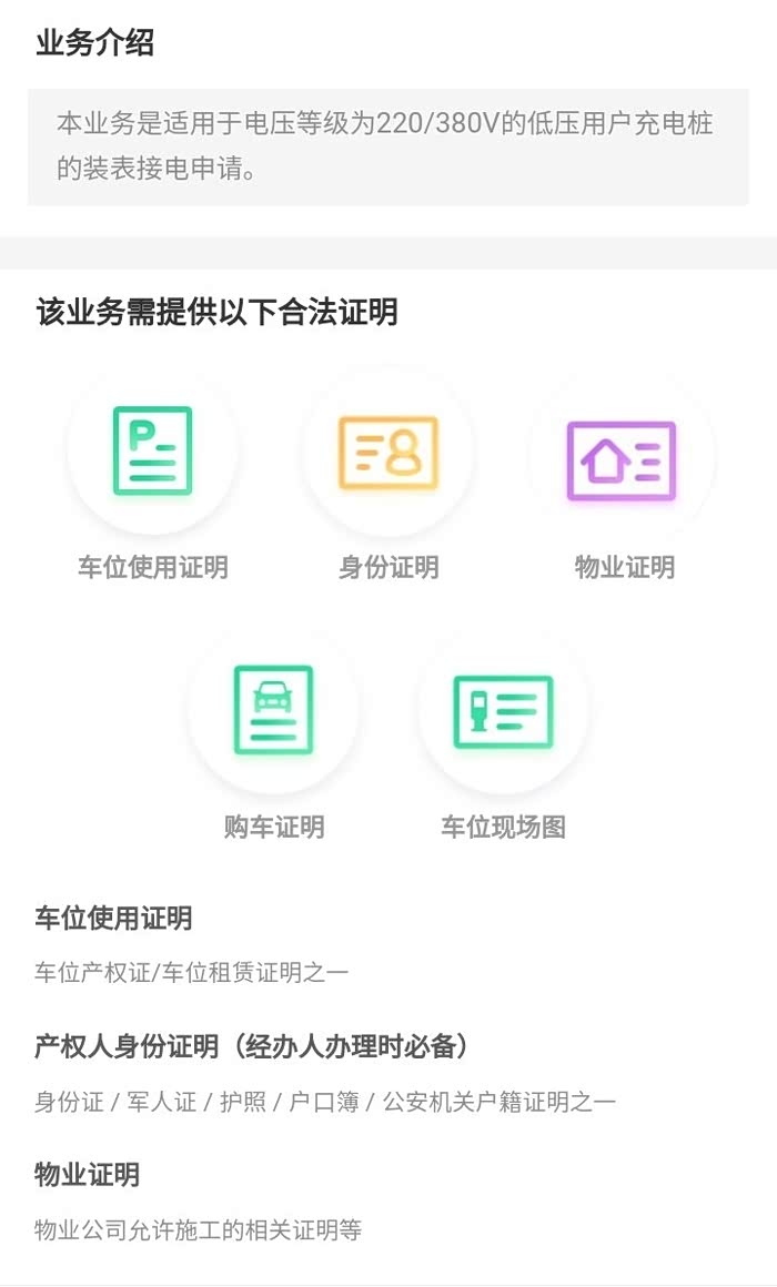

🌈②下载国网app,申请电表安装服务,需要提供业主的车位证明,身份证,物业证明,购车证明,车位现场照片,提交完这些,就等国网师傅来安装电表,需要注意?的是重点💥👀务必要和国网的师傅确认好电表位置,这个位置是与你安装充电桩距离最近的位置,好多小区车库会有多个电表箱,有时候国网师傅不会去测算电表与你充电桩的距离的,距离长的话影响到充电效率,使用成本。

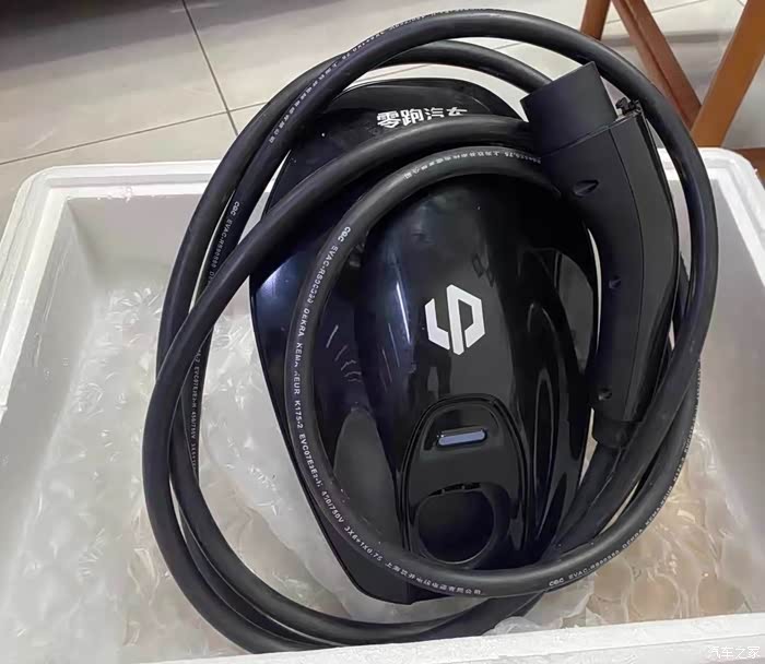

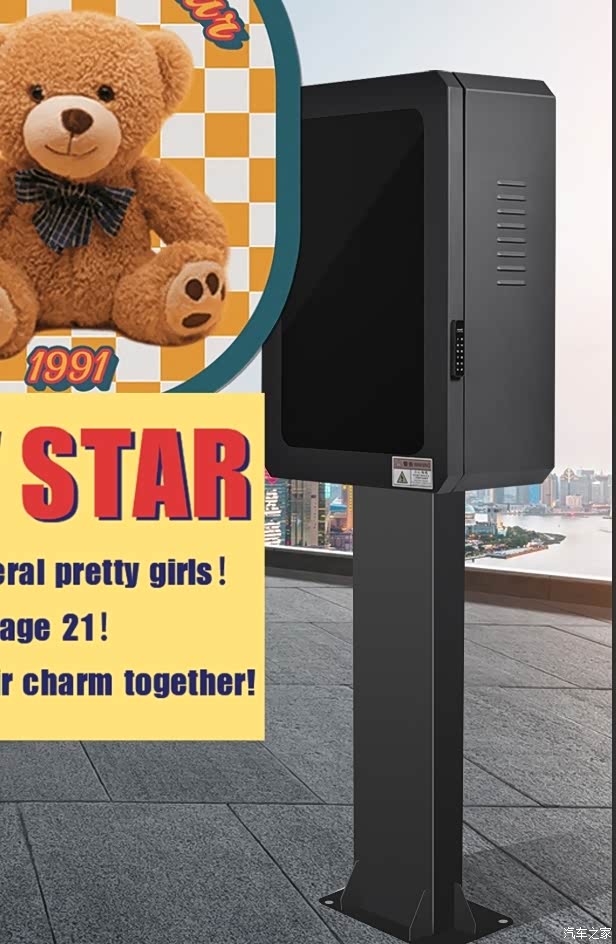

🌈③找有资质的师傅上门安装,这边零跑是提供花费1680元💰,30米内包安装服务,不定时有500元😜优惠券放出来,所以只需要1180元💰就能完成安装了。如果电表箱距离充电桩30米之内,我倒是建议直接找零跑来做,专业又安全,肯定没问题。假如安装距离50米以上,那么可以自己找师傅做,按照要求需要购买6平方三芯线,一般是15元每米。线管算200元,空开40A3P,算60元,人工费杭州地区10元每米。合计算下来15+10=25*50+200+60=1510元💰,安装所需成本1510元💰,另外,如果是中间车位充电桩还需要一个立桩,某宝有卖,两三百,四五百都有。
