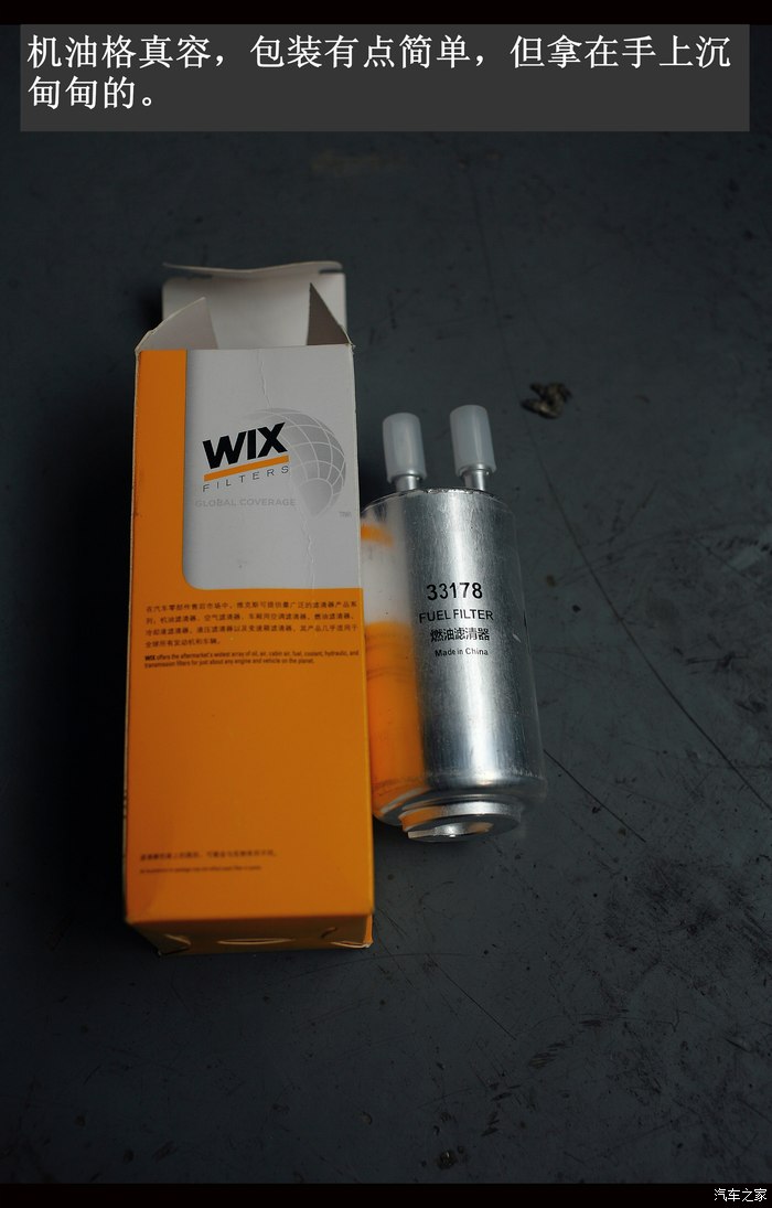

汽油格网购的,是WIX,中文名叫维克斯,二保时换了WIX的机油格,感觉这品牌机油格质量还可以,所以汽油格接着用WIX,具体使用怎么样还得用过才知道,等跑了一万公里再来跟大家汇报吧。
中国制造。不像机油格是美国产的。
拿出来看看,包装确实简单了些,但油格拿在手上手感还是不错的,沉甸甸的。

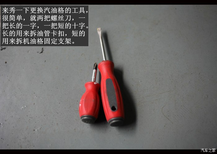

上更换汽油格工具,是不是很简单的两个工具?其实更换不难,很容易的。

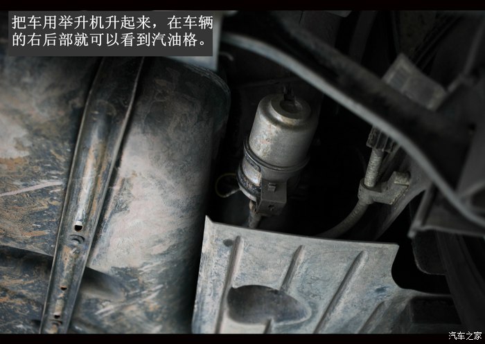

接着就是把车用举升机升起来,先找到汽油格所在地,很容易找,就在车辆的右后部,如果有车友想自己更换又没有举升机怎么办?我叫大家一招,就是用随车工具把车的右后轮拆下,在右后轮轮拱那里也可以更换,一般人我不告诉他的
当然有举升机就更好咯。

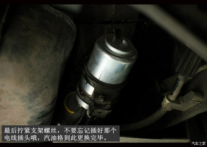

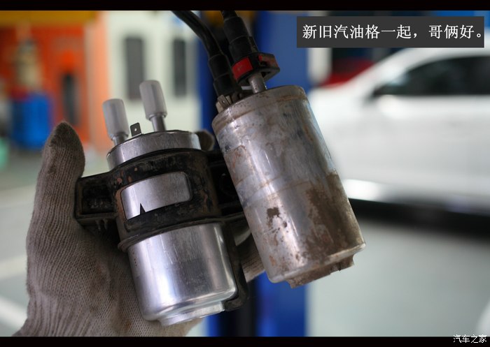

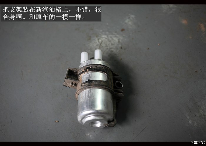

支架装在新汽油格上。

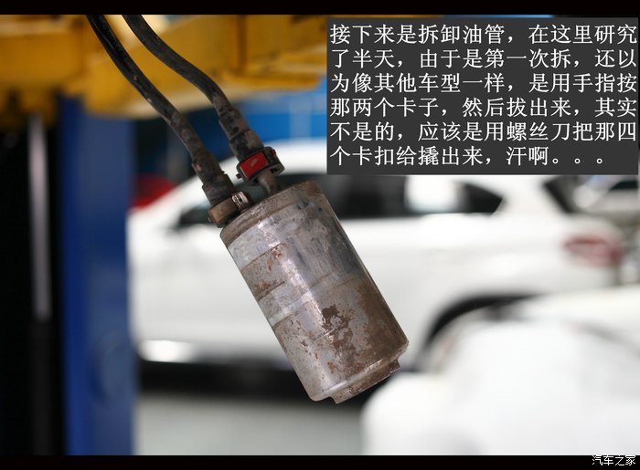

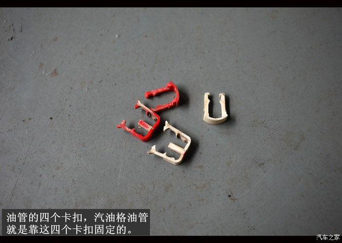

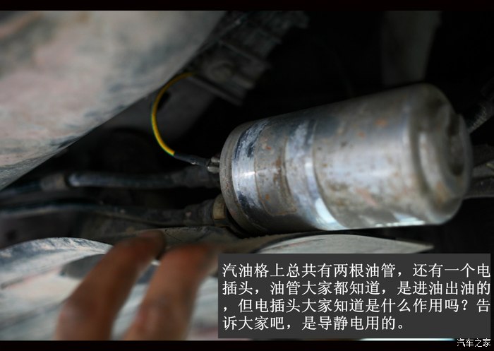

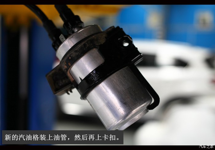

小福车友要注意一下,这卡扣是要撬出来的哦,很多车的卡扣是用力按下去的,很大的不同,拔油管也要注意一下,毕竟油管里有一点压力的,别让汽油淋到身上。
新的上任啦
总结一下:更换汽油格最难的部分就是如何拔下油管,当然第一次都有个摸索过程,第二次应该就好换了,油管卡扣比较脆弱,撬卡扣的时候一定要轻轻的,不能下重手,要不卡扣坏了那就悲催了。换好之后先不要急着开走,先发动车观察一下有没有漏油,如果发现有漏就要重新安装一下,我的是一次安装好了的,有些老车可能卡扣和油管接口处有变形会发生泄漏。

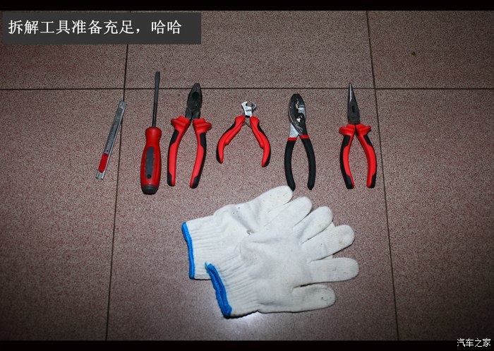

在一个闲的**的一天,终于开搞啦,先上工具,正所谓兵马未动,粮草先行,对于折腾,咱可都是工具设备齐全啊。

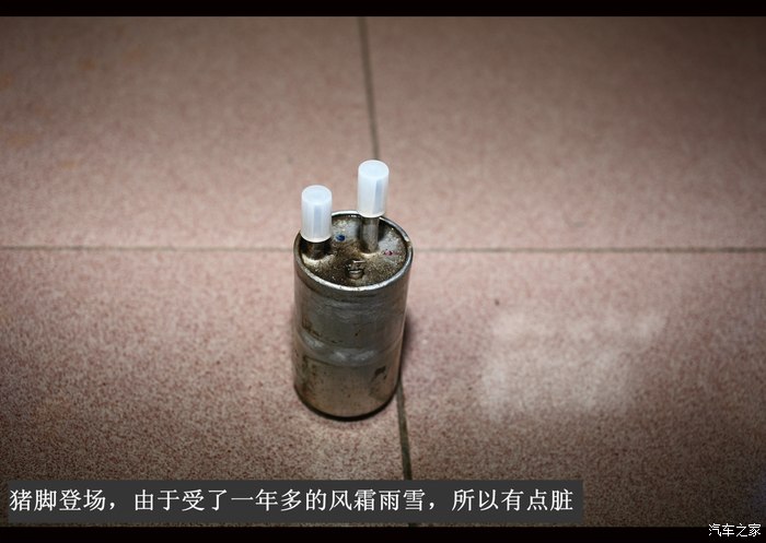

跑了两万三的汽油格,是不是有点沧桑的赶脚。

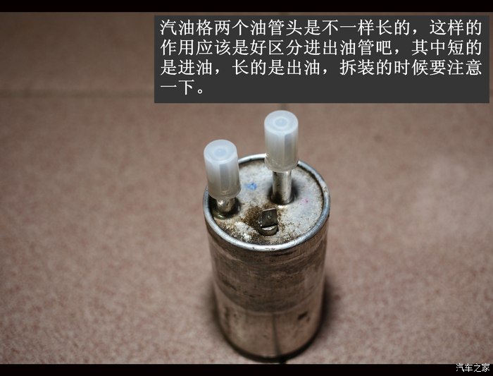

汽油格两个油管大小是一样的,但长短不一,安装的时候记得不要装反。

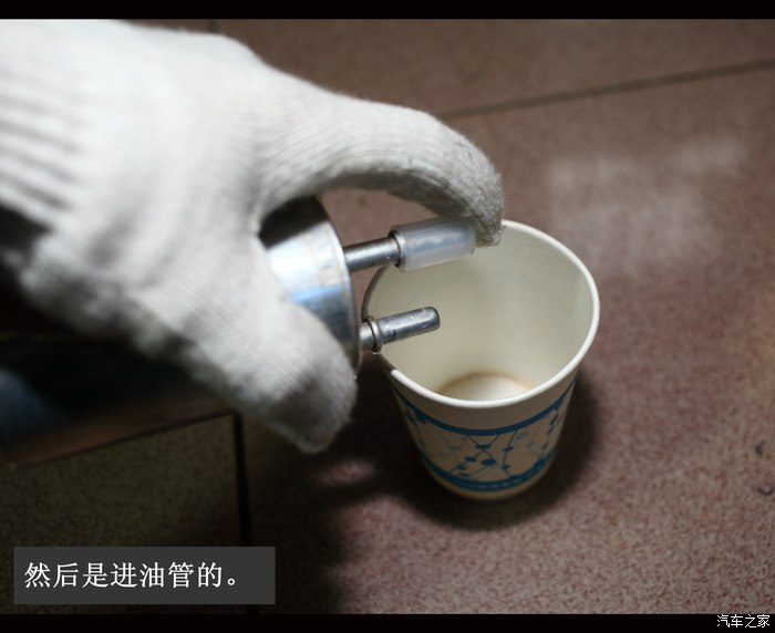

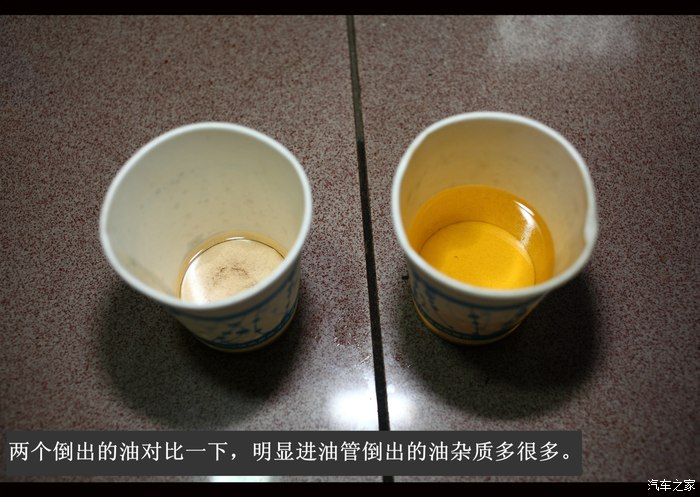

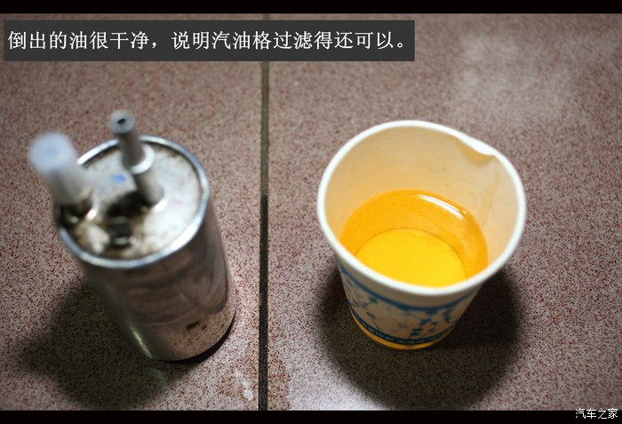

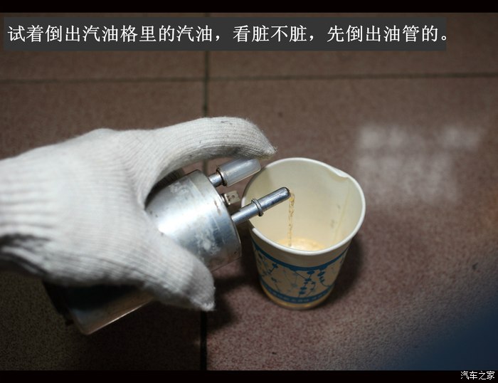

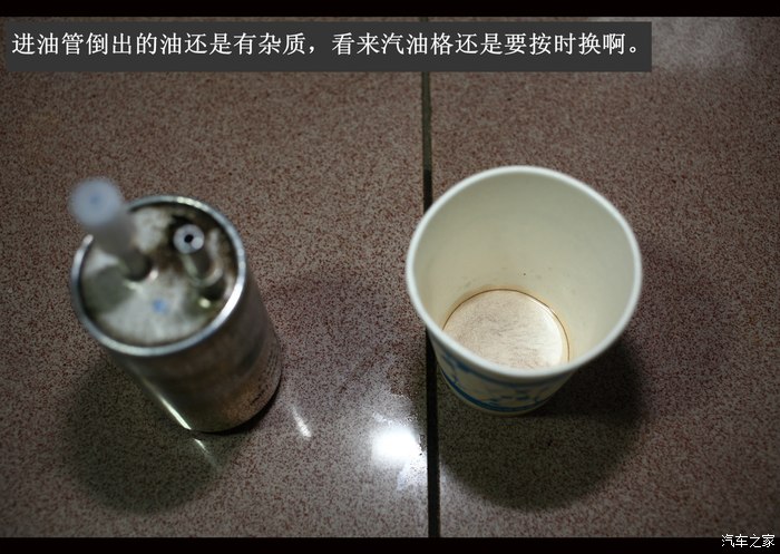

先把里面的汽油倒出来。
看到杯子里的杂质了没?都是些很微小的颗粒,但这些小东西对于现在精密的发动机燃油系统来说,都是致命的。
两个油管倒出的油对比,汽油格还是能很好的过滤杂质的。

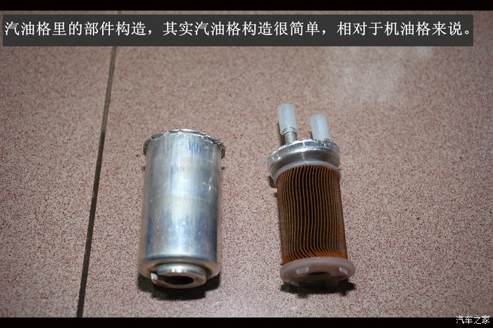

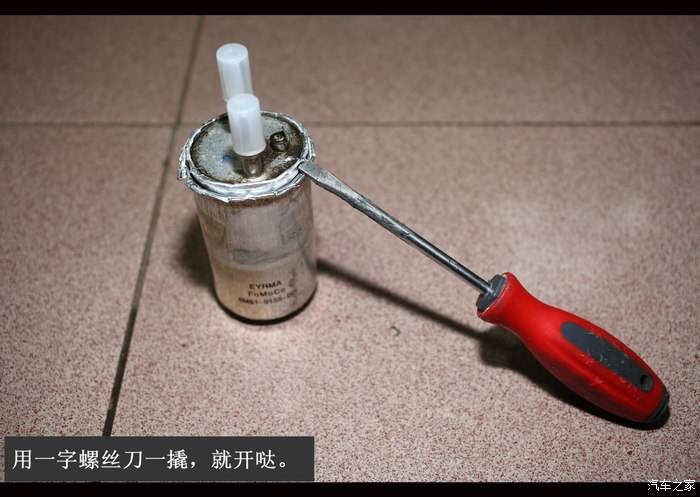

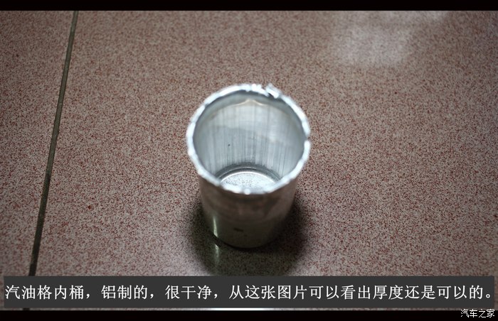

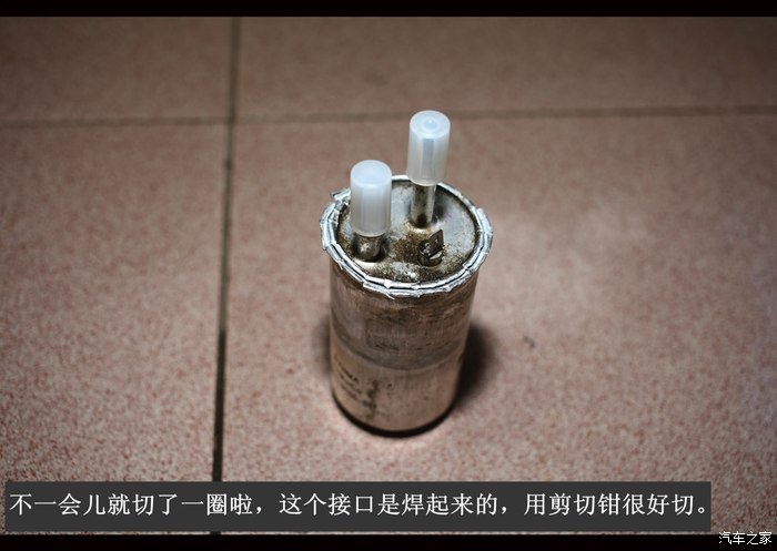

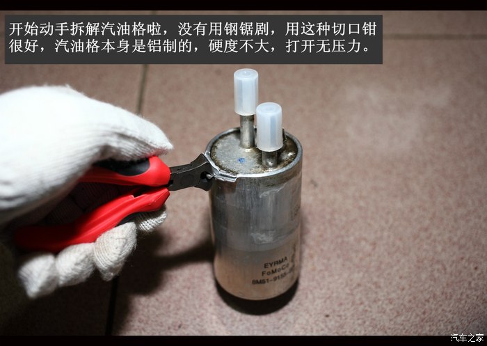

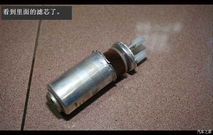

开始拆解,由于汽油格本身是铝制的,所以相对于机油格拆解来说简单多了。

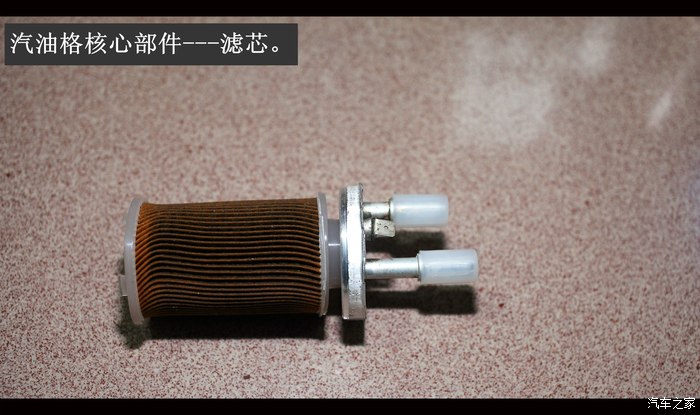

很快就看到里面啦。

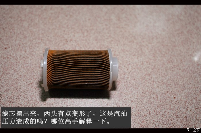

原厂滤芯还真是不行,现在才两万多公里就变形了。

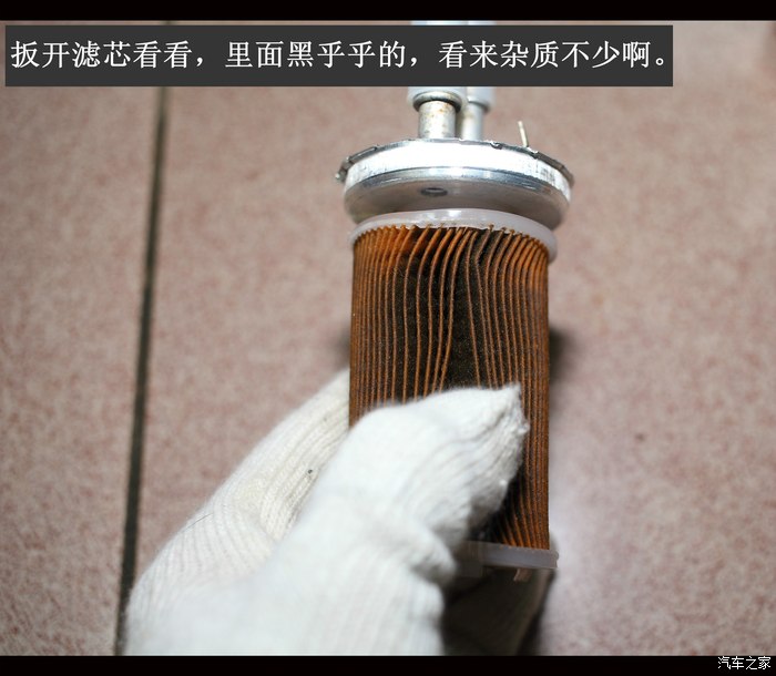

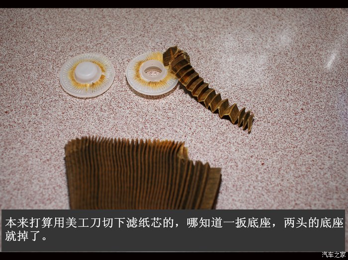

看到下图的两个白色底座没?底座和滤纸只用胶水粘了一下,胶粘的面积并不是很大,如果再不更换,底座和滤纸脱落的可能是有的,而且滤纸中心孔没有支架衬托。

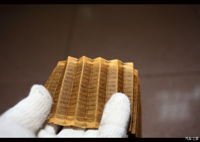

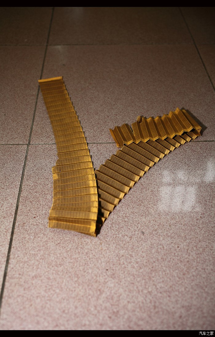

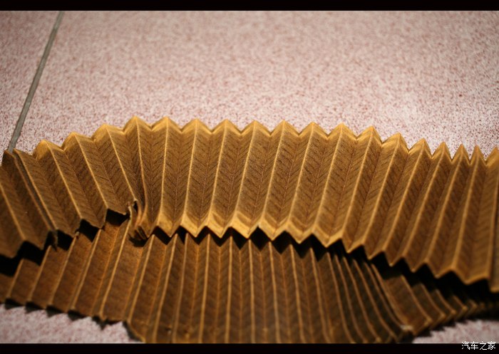

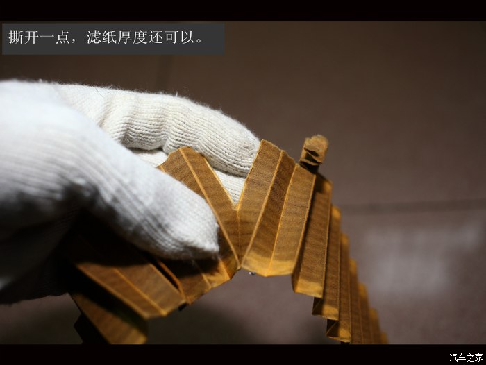

滤纸部分。

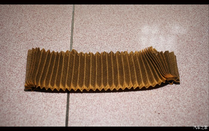

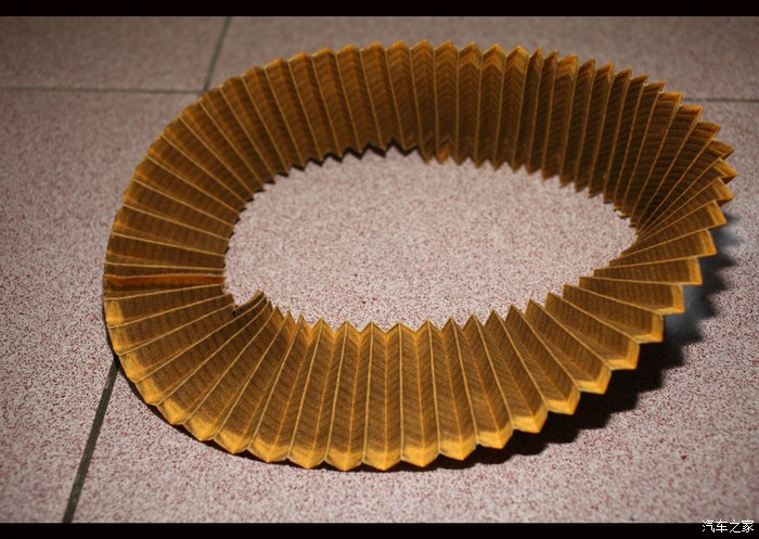

滤纸长度大概有一米2左右,折数较多,这样可以增大过滤面积。

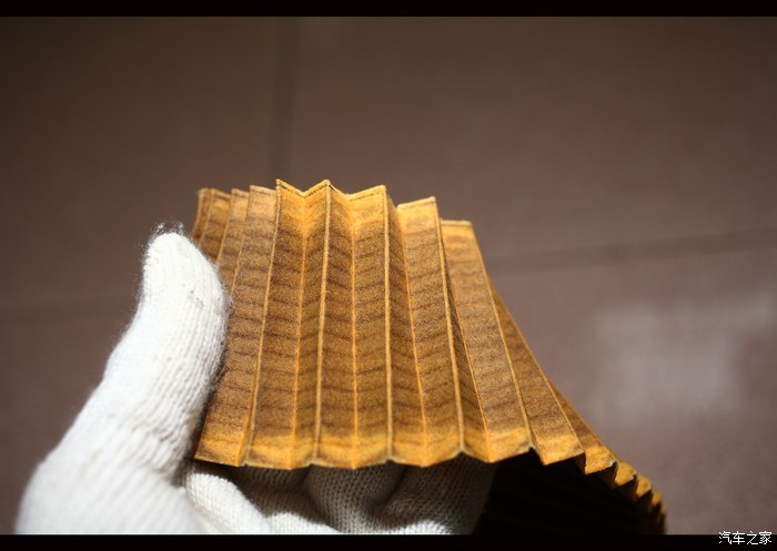

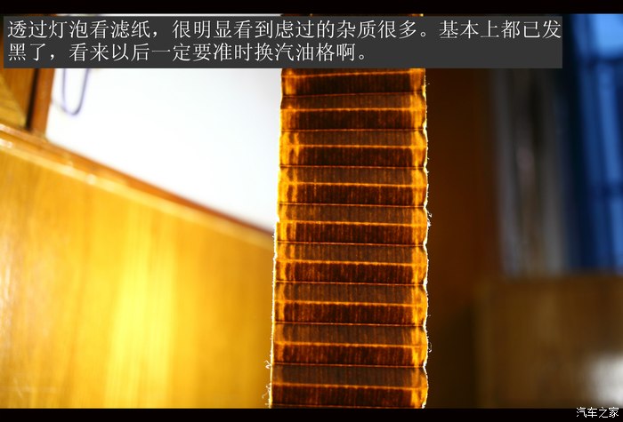

透光看滤纸真的很脏。
