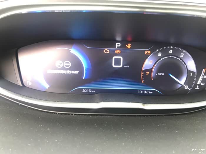

仪表也是独特的

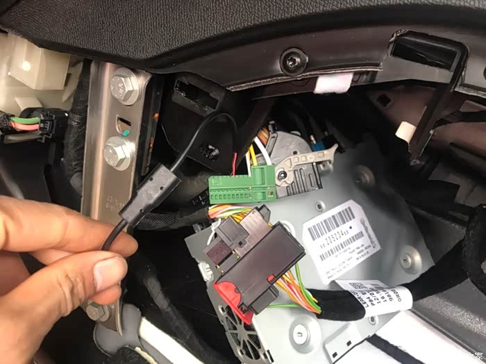

拆下音响主机,一步步来
插头 线号和之前MRN主机不同咯
原车插头的孔位都是有预留的
走线到后面,后视供电无损转接

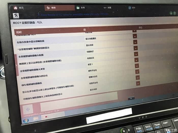

原厂程序开通,配置
