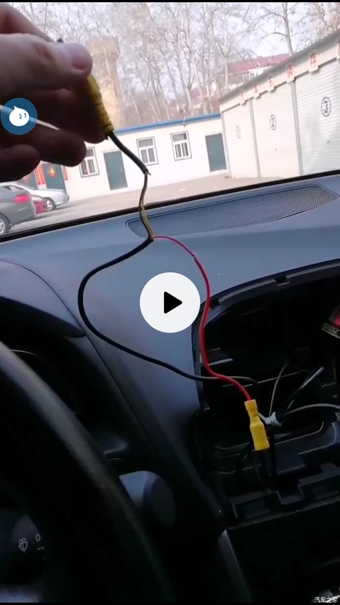

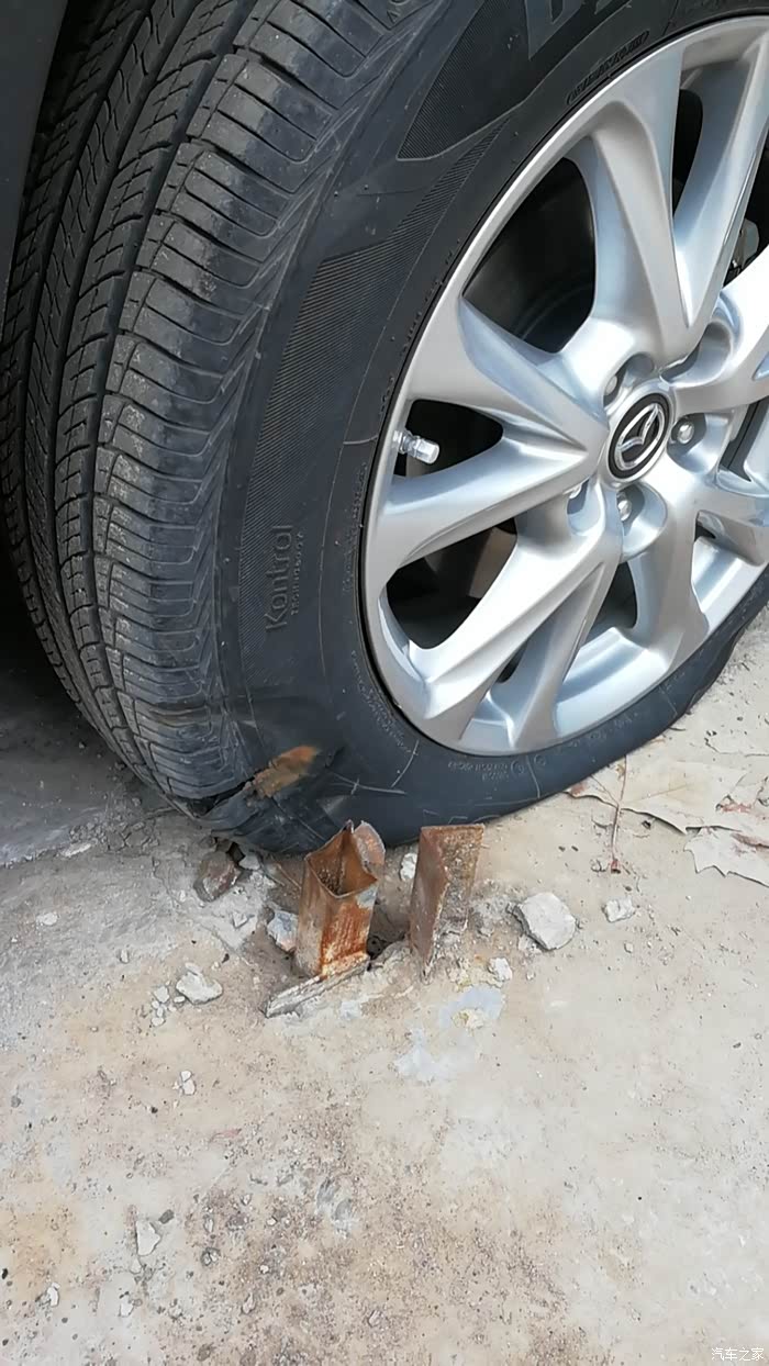

另外,忍不住还想再啰嗦几句,第一次施工的过程,其实是不成功的,在这个过程中,深刻明白了,你没接好一根线,一定一定 要用万用表测量,不要想当然的认为,这还能不通电啊!实际告诉我,还真有那么一根关键性的线段,不通电,导致我 不得不把 辛辛苦苦 布置好的线材 从车上拆卸下来,还失手把 后摄像头 前端的莲花头里面的触发线 给弄坏了,而且从外观看不出来,这有引出了一个小故事,因为倒车影像 失灵了,再往一个路边车位 倒车的时候,压到了从地面冒头的一小截 角铁,右前轮瞬间爆胎,那时还没过年,我的老天,遇到这事,心里有多郁闷……
后来还是用万用表,从后摄像头供电线,剥开皮,测量,把后摄像头的线皮 剥开,一点点测,最终,在延长线前端部分,找到原因了。
这个过程中,我的内心一直是很低落的,怎么那么倒霉啊!直到查出了原因,心情才阴转晴!

倒车摄像头延长线 与 车机 链接处,自己 跳出来根触发线,倒车影像功能已成功修复。
看看这个车位,你说这施工的人 缺不缺德!路边划线车位 往里面倒车,根本看不到这个 角铁。后来问了其他邻居,有不少车都中招了,难怪车位如此紧张,但这个车位却少有车辆 进入。

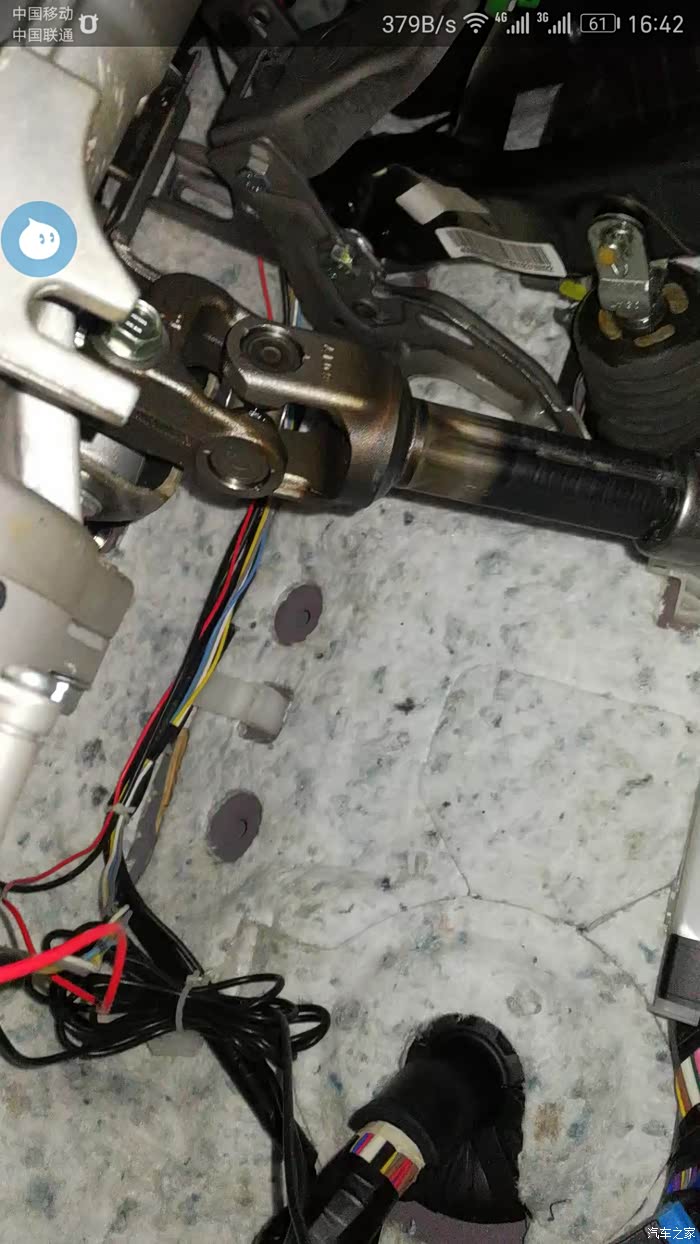

用铁丝,把已经布好的线,挑过来!
一定要注意,线要从 转向柱左边传过来。
因为后摄像头 信号线已经穿好了,所以,其余的线,按照这根线的顺序走向 传过来即可,
顺着原车已有线路,捆扎好!
