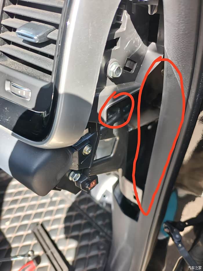

1、拆掉手套箱右侧的护板。

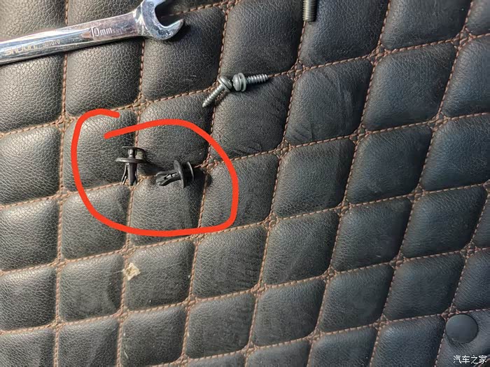

2、拆掉手套箱底部护板的塑料卡子,注意是塑料夹心的,得先拉出锁扣,再拉出整个卡子。

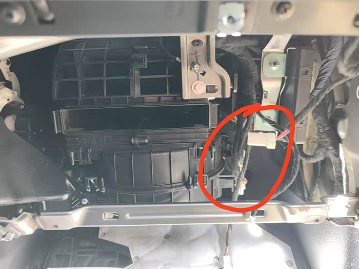

3、拆掉手套箱上面的自攻螺丝,

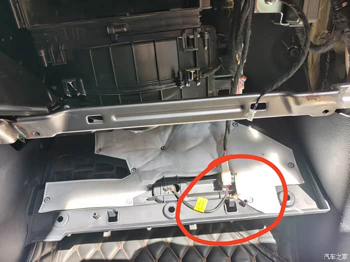

4、拆下手套箱,一定一定要慢,因为链接这两条灯线
5、拔掉灯线,露出空调滤芯的封盖

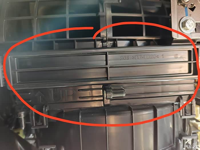

6、拆掉封盖,拿出空滤,
7、以后的就是插入新空滤。
后面的就是反向操作,装回去就好了。难度一,拆右侧封盖的有胶条挡着,得慢一点,难度二,拆塑料卡子时,因为空间小,很难看到,需要趴在附加的落脚位才能看到。
