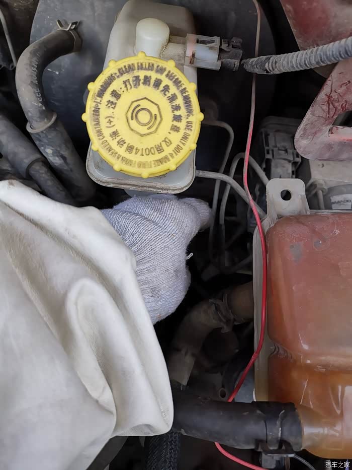

先拆下左前轮
再拆下电瓶,不然手不容易伸进去拆下螺丝
拆下防冻液壶的螺丝就可以,这个简单
方形的螺丝就是下油口
就是这个正方形的螺丝
前轮传动轴上的正方形螺丝就是进油口
拆进油口螺丝,我从制动液这里 伸手进去拆下来的,有点不好拆,不着急慢慢拆下螺丝
放出来的油这么黑,六万公里了
这个上油方便
什么牌子都无所谓,型号要对
2L搞定
