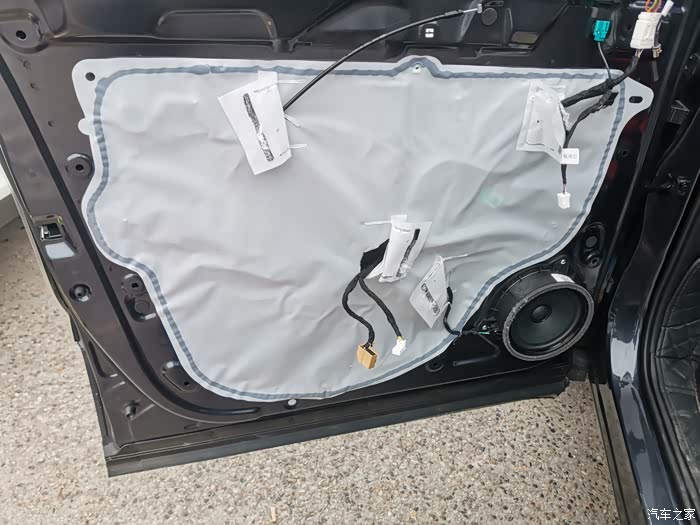

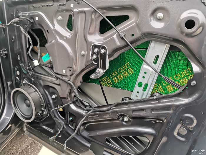

开始第一层止震板安装

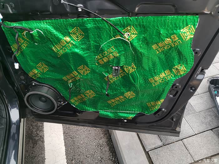

第二层止震板

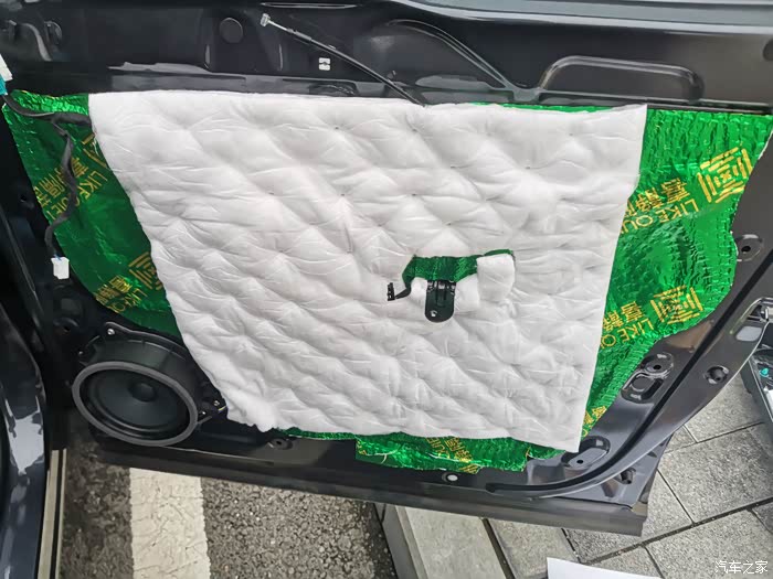

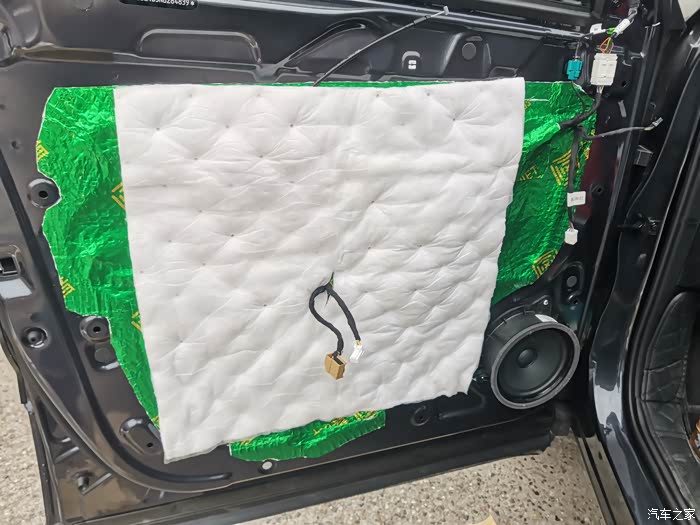

两层止震板两层吸音棉

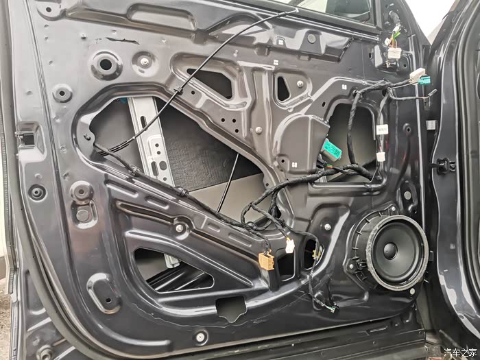

原车车门防潮膜质量还不错
索尼高音喇叭

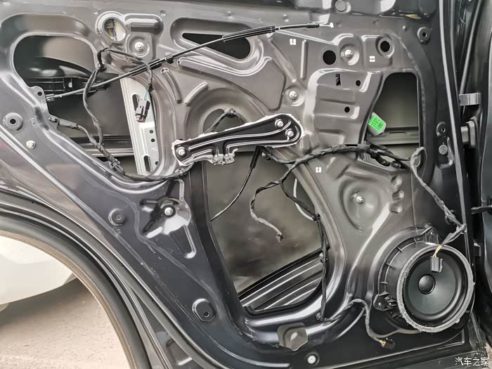

原车门已经有一小块止震板了,灰黑色的方块
车门板自带的吸音棉还不错
车门里有两条加强筋

早就有想把四门隔音做一下的想法了,前短时间疫情刚解封没什么事做,订的隔音材料刚好到货了就顺便把隔音做了。四门三层隔音材料花了221全程自己一个人搞花了大半天时间但是感觉还是值了。
第一个门不熟悉费的时间比较多点后面几个们熟悉了就快了,第一层空间 小滚轮滚起来不好滚,第二层没东西挡着就比较容易了,全程搞起来还是比较顺利!
四门隔音做完了感受还是好很多,车门敲起来的声音和关门声音很结实厚重,音响效果也要好些特别是低音效果很明显。车门隔音自己搞的一共才两百多快感觉很划算!写作能力不行其它不会写了将就看吧
