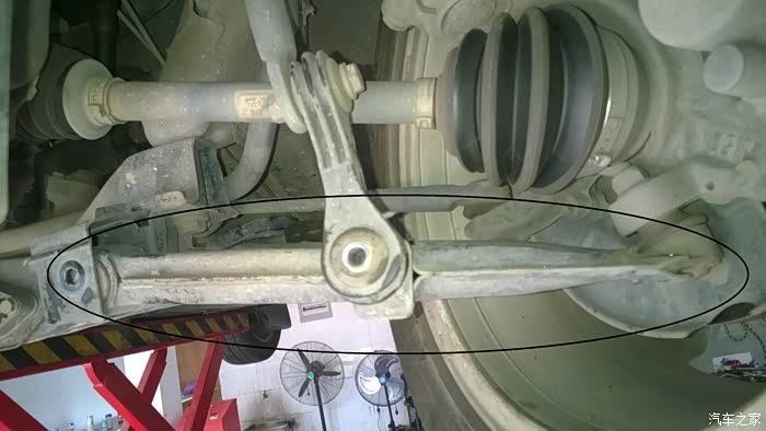

直到上手之后, 总感觉前悬挂有点松散, 带方向刹停的时候车身会有多余的矿量扭动。 然后去SSSS店让那里的技术总监开了一圈,告知我没问题。 在我的强烈要求下上了举升机。 发现下摆臂的2个衬套已经烂了, 平面轴承垫块也有了间隙。 然后SSSS报价在2000左右(TM好贵啊抢劫)。。。找了一家大型的综合汽车服务连锁店报价1680。。。。。。。,找了家修理厂材料380加人工100,  便宜多了

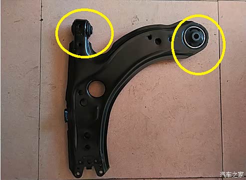

圈出来的就是下摆臂啦
拆下来后是这几个位置烂掉了:
(这图是网上找的, 当时忘记拍照片了)

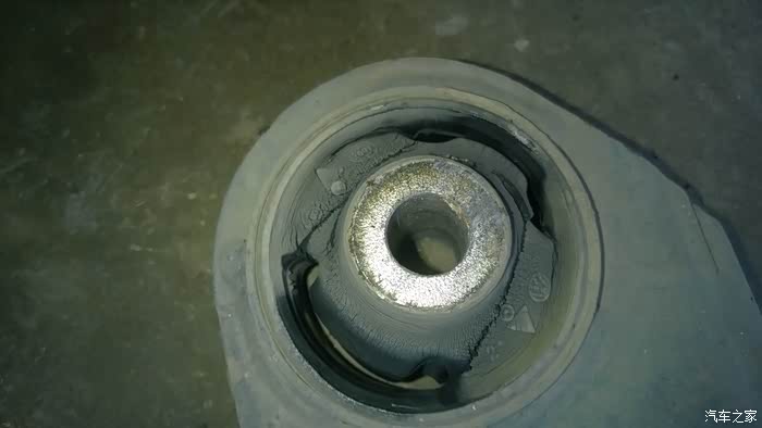

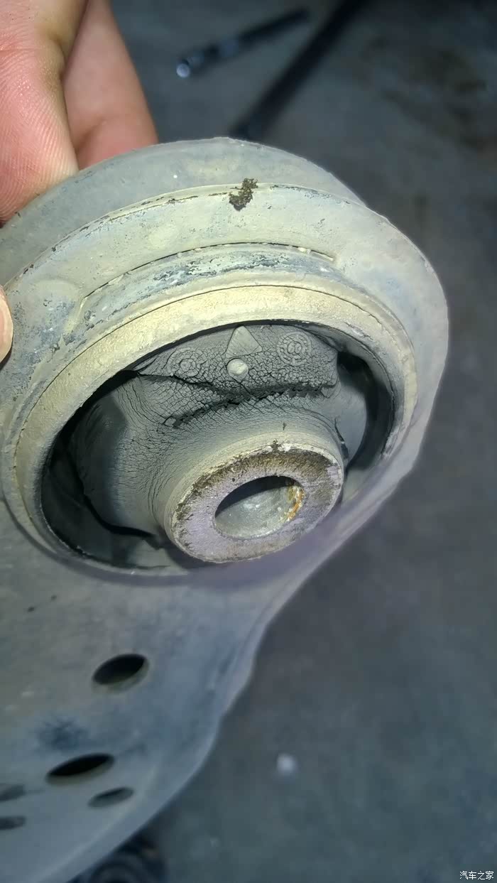

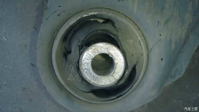

下面是具体烂的特写:
烂掉的衬套:
很明显,衬套烂了之后, 底盘就产生了松动和旷量,这些旷量 第一会影响底盘的稳定性,第二,如果在一些极限情况下还可能会导致断裂。。。 大家6年左右的朗逸都可能会有这个问题, 还是去检查一下,以绝后患的好。!

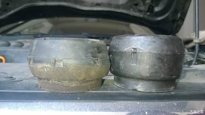

 在平面轴承老化后会比新的时候矮上不少,会对前悬挂造成一定的矿量,这些旷量这会影响刹车的感觉, 并且在压过高地欺负的时候,前悬挂会由于矿量而无法第一时间将轮胎压向地面,造成轮胎短时间的腾空,使轮胎不能很好的抓地而带来安全隐患。。。。
 这是新的平面轴承顶部垫块和旧的对比:
很明显,老化后的平面轴承要要矮上不少。 就是这些旷量会带来安全隐患。。。

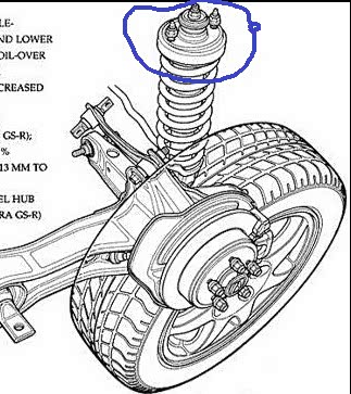

首先告诉大家这个东西的位置在哪里:
如图圈出来的地方,他是夹在前悬挂顶端和塔顶中间的缓冲块。

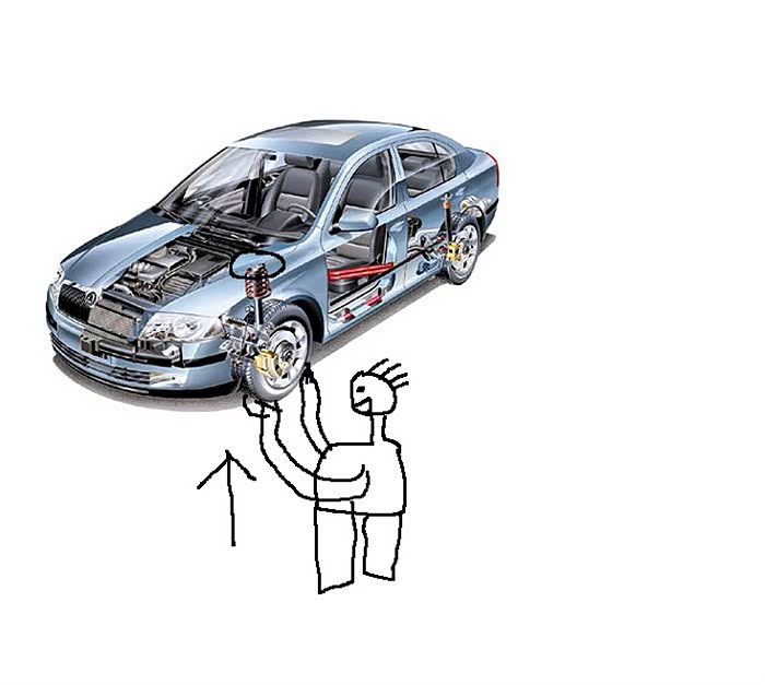

下面来告诉如何检查发现是否老化,首先用举升机把车身顶起,需要跟换如图:
(自己画的,,,, 太丑别介意。。。)
轮胎拖离地面后拖住轮胎向上抬,如果感觉到有间隙,则说明老化了。 正常车况下应该是毫无间隙的!

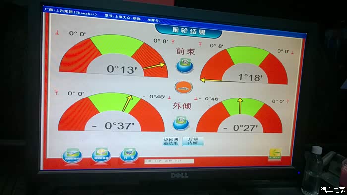

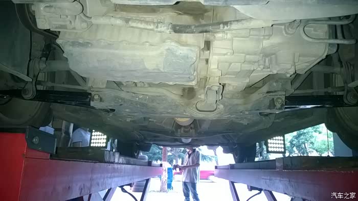

走之前买了瓶饮料给他们, 感觉气氛缓和了很多。。。 然后走之前我说要去做定位,! 2位修理小哥一起对我说, 不需要做, 没有改变什么,真不需要做。。。  不过楼主还是去做了。。 刚刚上架子的数据:前束差了很多,。。。 调之。。。在调的时候总算想到要拍照。。。!  来一张闪亮的下摆臂把!
黑黑的那2根就是了

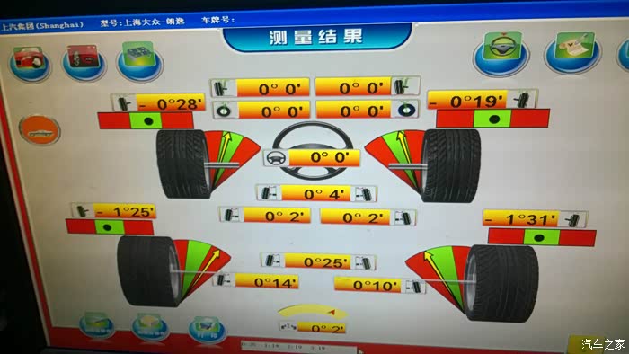

调完后的数据! 基本上OK了。 由于后轮不可调,稍微超了一点点问题不大。

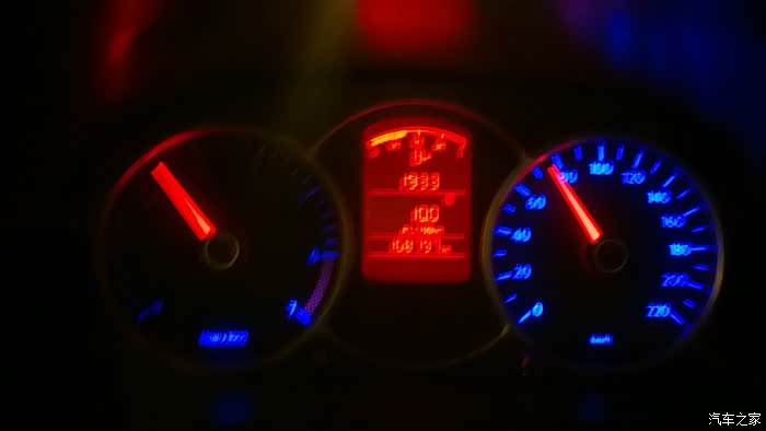

在回家的路上,发现仪表盘的灯不亮了。。。。(如图)

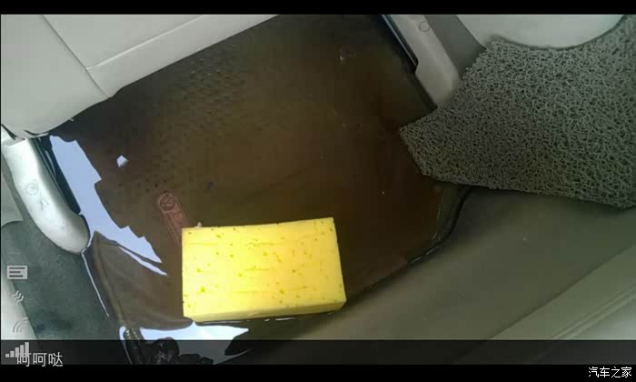

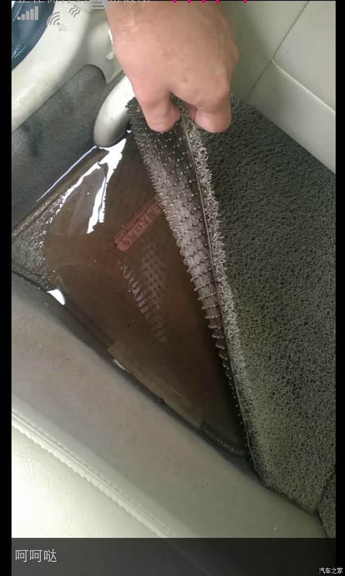

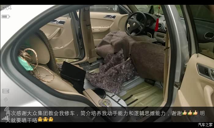

 之后车主又告知我另外一个致命的问题。。。 让我查看一下有没有漏水(前几天刚刚大雨过)

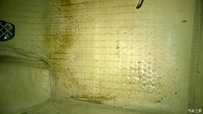

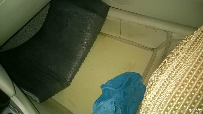

我掀开脚垫一看! 似曾相识,但是好烦啊
毛巾上都是擦到的水,能拧出来好多了。。。
                          (副驾驶)
           (驾驶座)
 为啥楼主会说似曾相识。。。 跟我自己家的朗逸比。。 呵呵 小巫见大巫。。。
