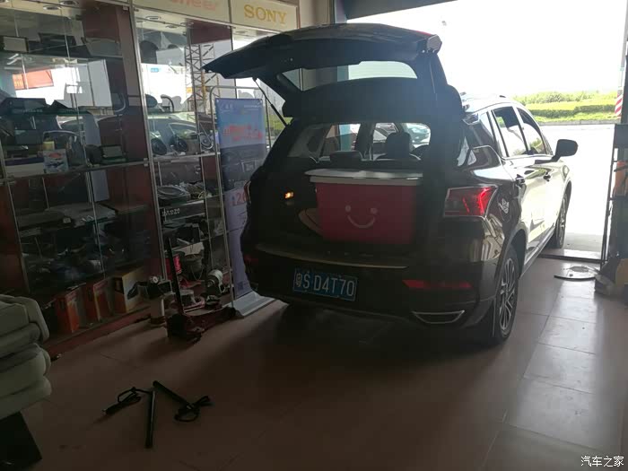

跟店家约好时间

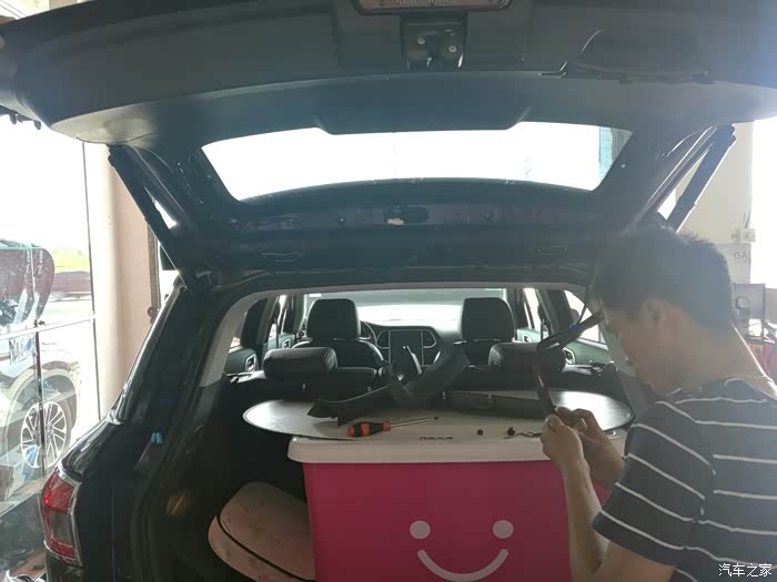

开进车间准备开工

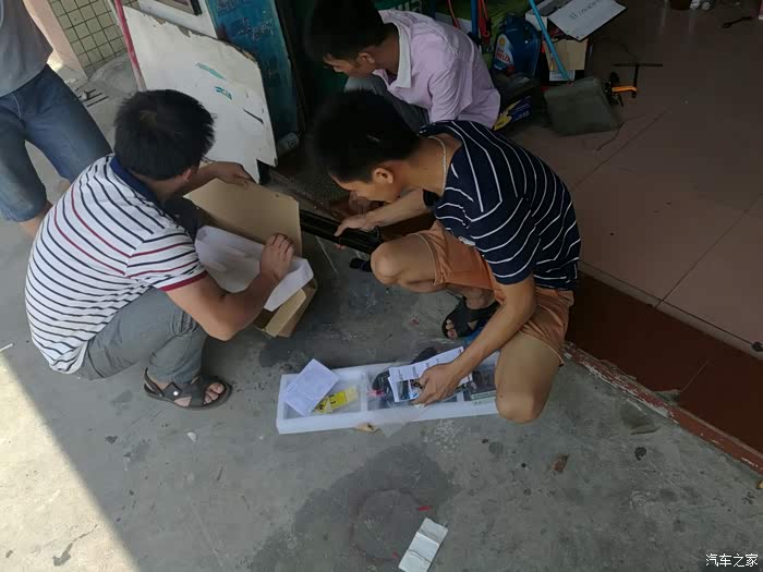

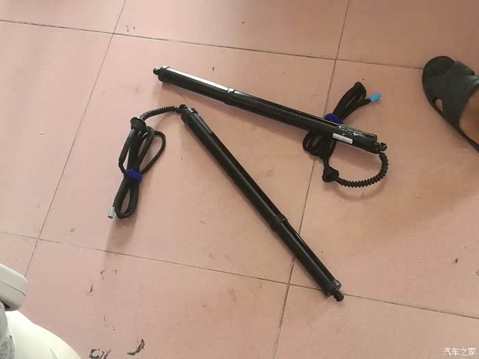

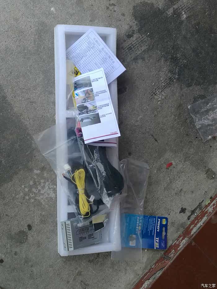

师傅在检验电动尾门配件

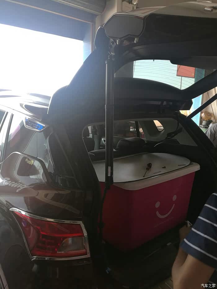

电动杆

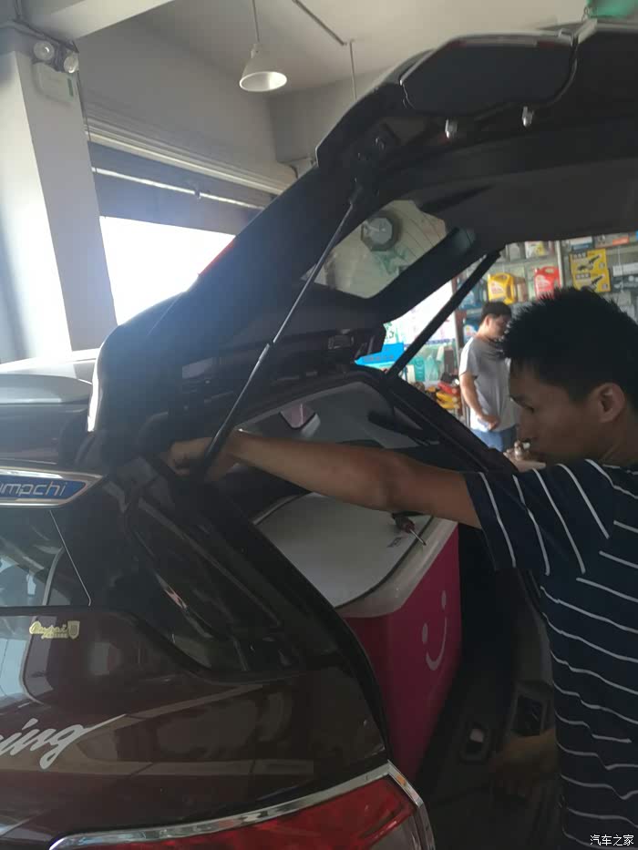

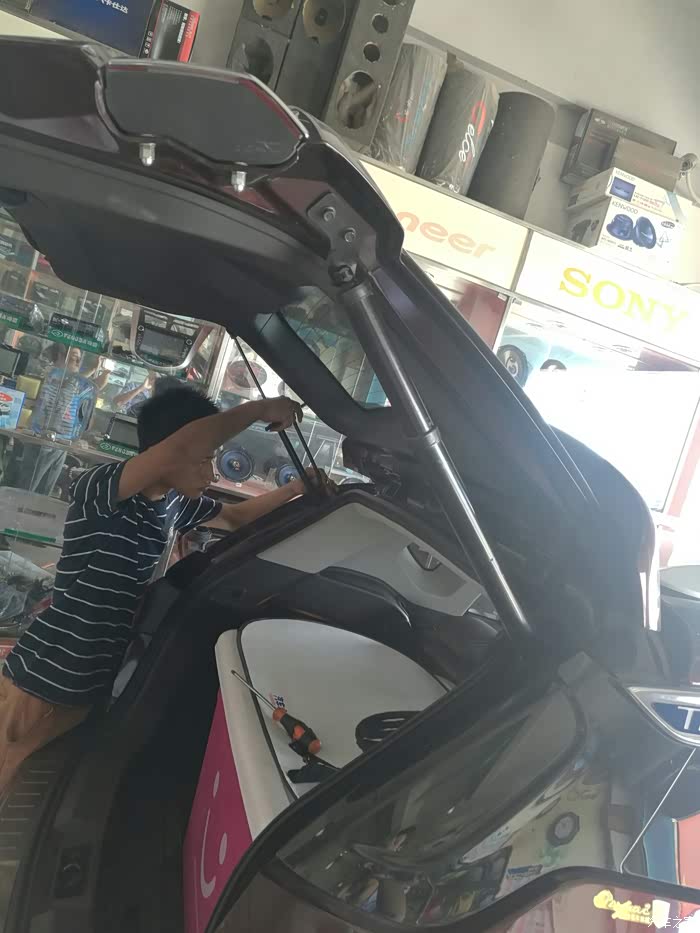

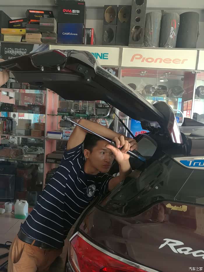

开始拆
其实很简单,就四个螺丝,一拆一装,很快就装好一根电动杆了
另一根电动杆也要完工了

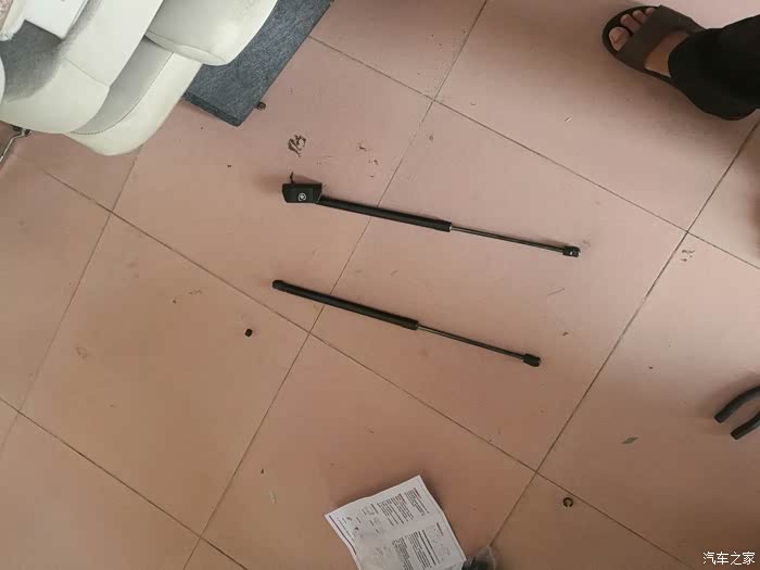

原车的撑杆

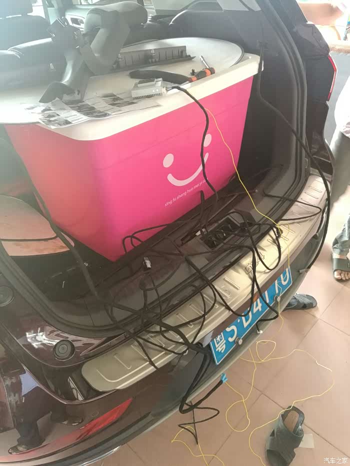

装完电动杆就是接线和走线了

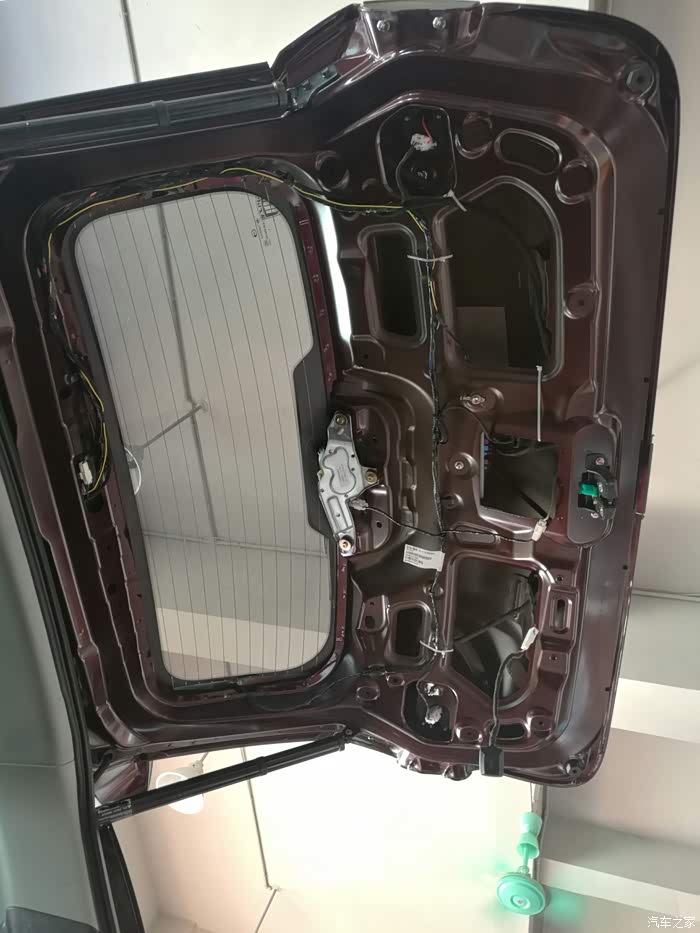

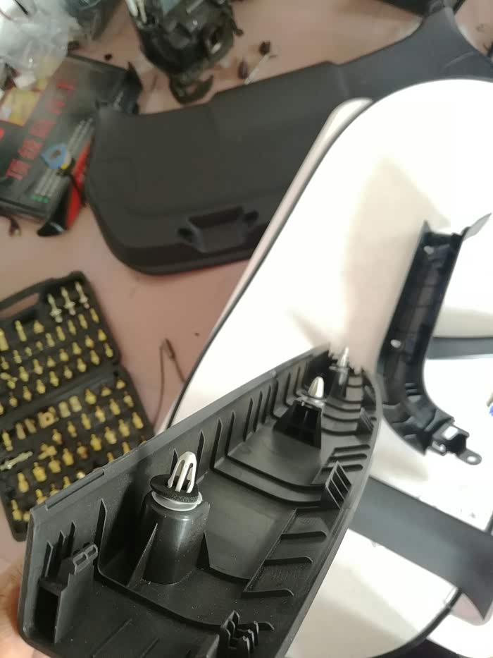

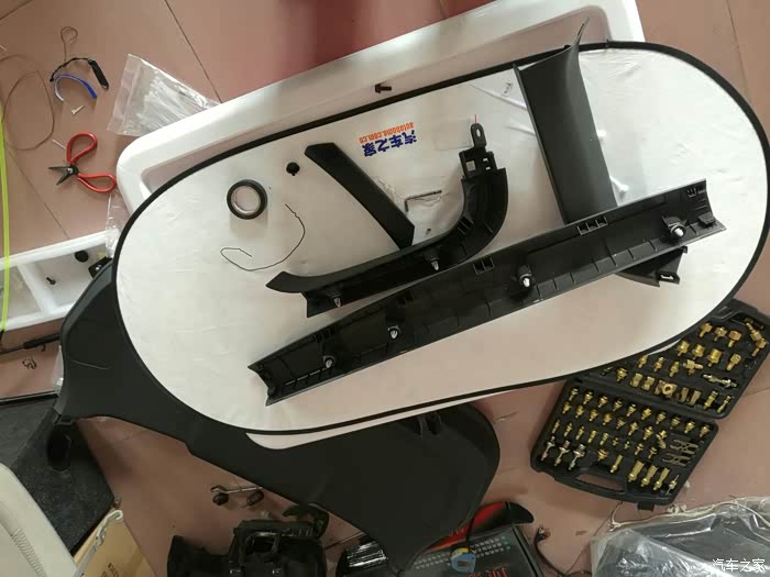

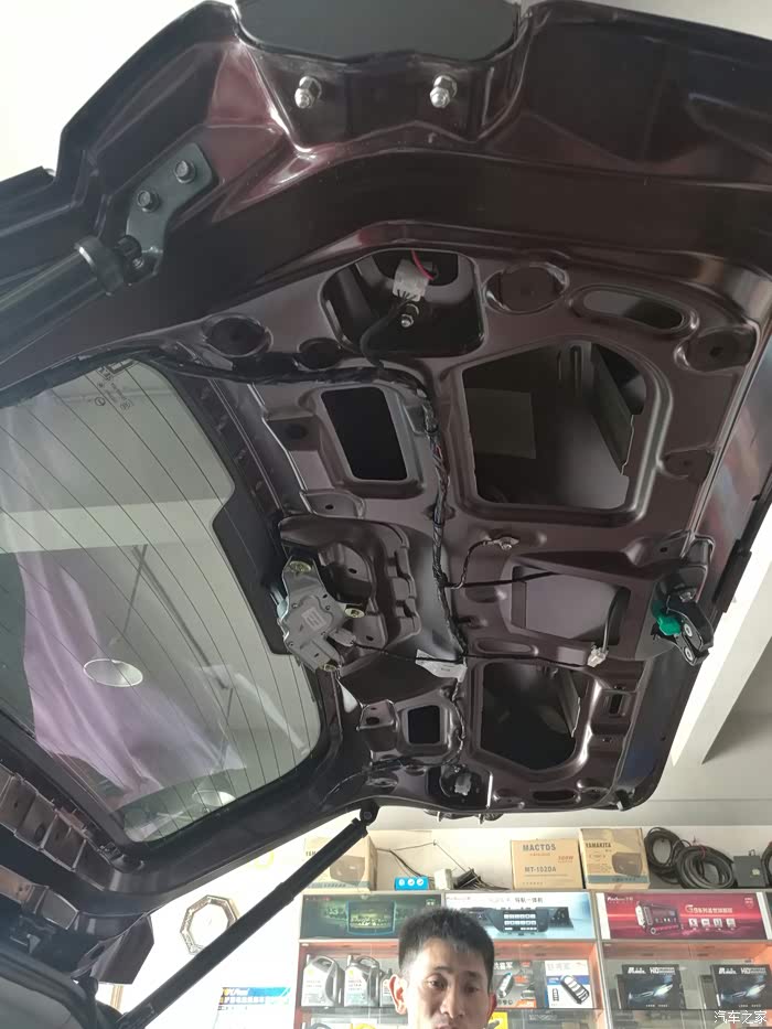

拆开的尾门
开始接线和走线

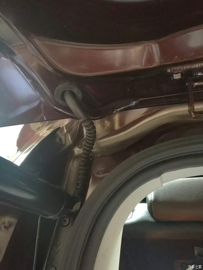

原车有预留位置的,必须赞一个

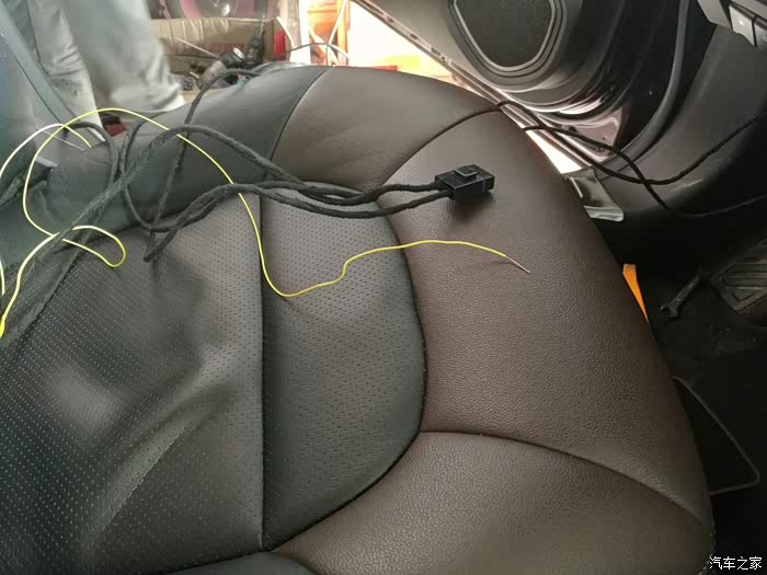

电动尾门按制器
主驾驶下面的电盒取电

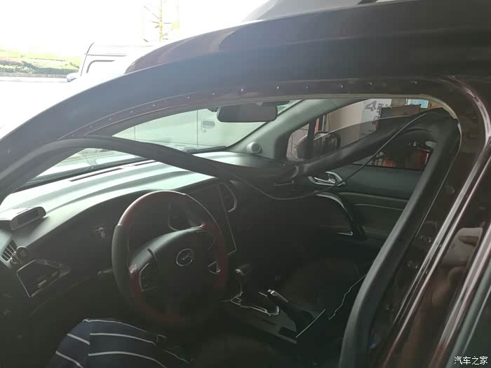

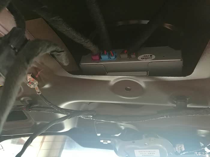

电尾门保险丝
从这走线
原车卡扣带有海绵垫片,赞一个
完美对接,不用破线,把加装的控制器和线固定好

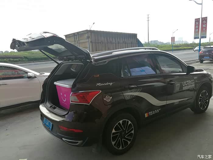

完工
试了几次开门和关门,很好,没门题,以后坐主驾上按三下车门的开锁键,尾门就会自动打开,**一流
