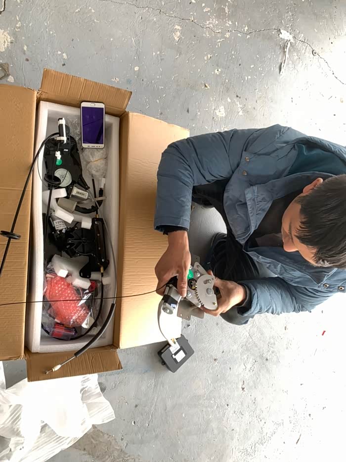

改装小海狮最头疼的就是这款车型的配件很少,不是买来直接装就可以,很多时候需要自己动手,因为一直想装电中门所以让之前给我改装车的师傅装一个,他问了他们合作的一个厂家没有该车的配件,他也是极力不推荐,说这个东西很容易出现问题,但是不甘心的我在某宝某鱼买过两次,商家都说肯定可以装,但是买回来根本不是那样的,无奈之下只能退掉,经我苦苦磨了改装师傅大半年他终于决定让他们的合作厂家给我订制了一套配件,据说这个厂家质量不错,国内大部分GL8、威霆都用他们家的,价格方面比威霆的配件都贵,谁让自己自己喜欢,配件到货回来开工

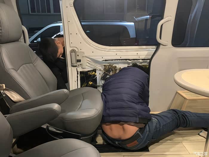

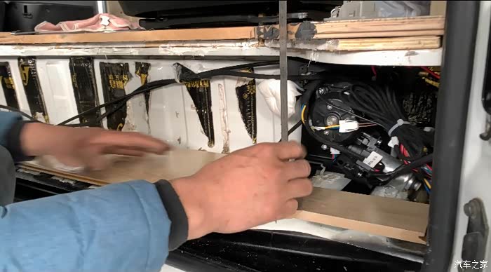

师傅在研究这款车怎么装

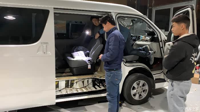

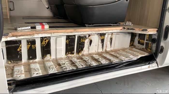

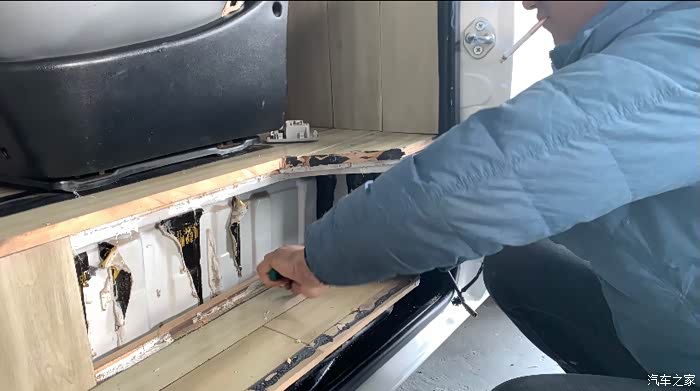

拆除原车的木地板
拆除完成,不心疼那是假的

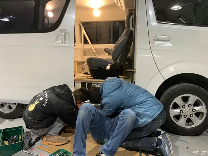

三位师傅干了整整一个下午
晚上加班
电门完工,师傅们在做最后的调试,没有问题的话明天铺木地板

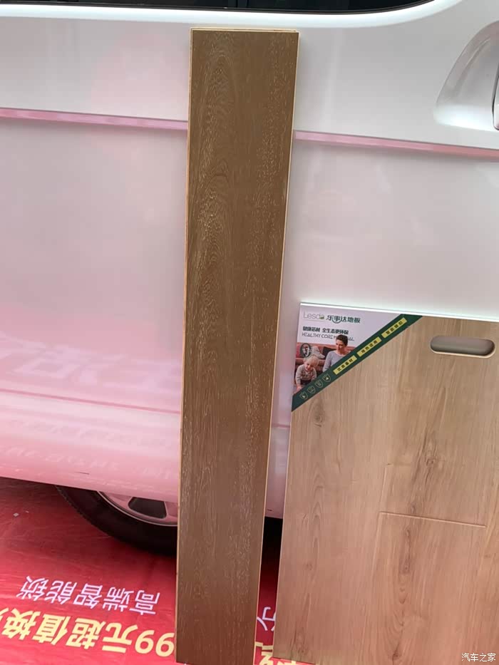

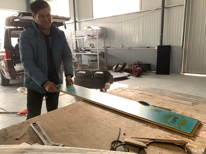

原来木地板厂家已经不生产了,无奈只能买了颜色相近的
准备重新铺地板

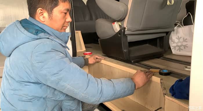

铺木地板最费事的就是边边角角需要精确的测量
有点样子了,贴边条

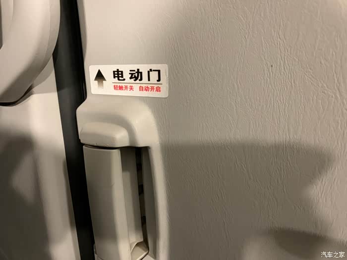

小标签贴上

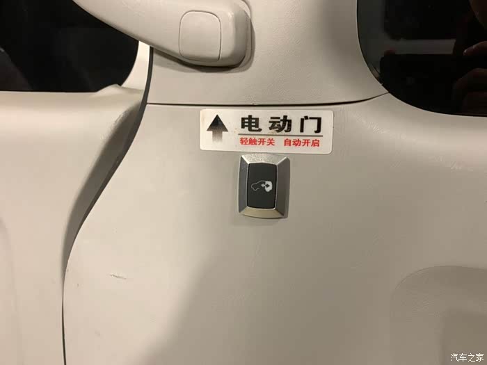

四种方式开门,驾驶员有一个按钮可以开,拉车门、后排乘客按钮、车钥匙解锁两次都可以控制
