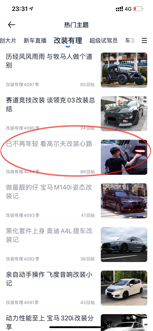

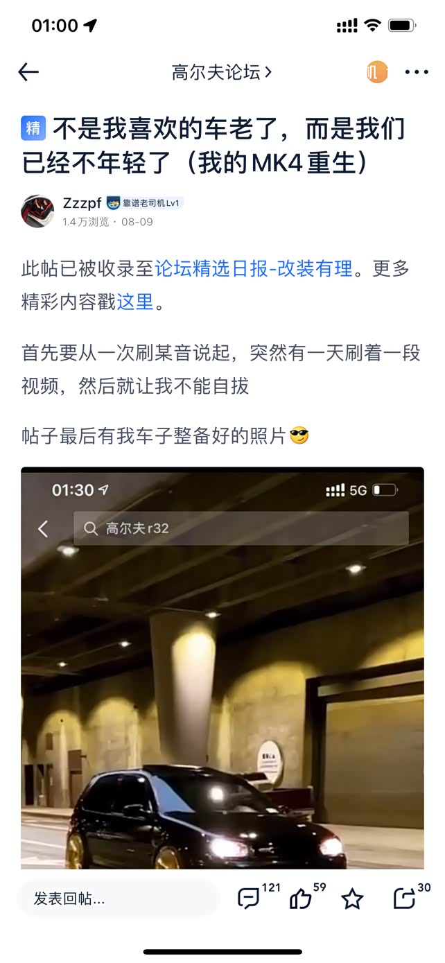

此帖已被收录至论坛精选日报-改装有理。更多精彩内容戳这里。
首先感谢各位车友的支持与关注,之前发的帖子给收录到了精选日报,让我又有了改车的动力,文笔不好,请大家见谅
