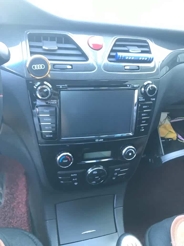

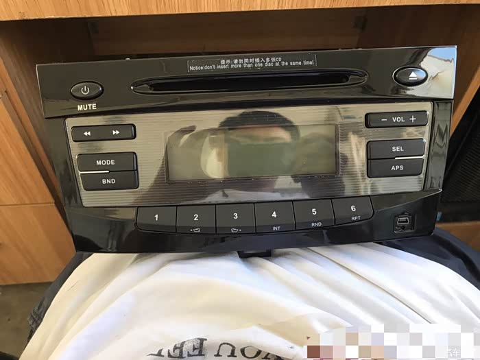

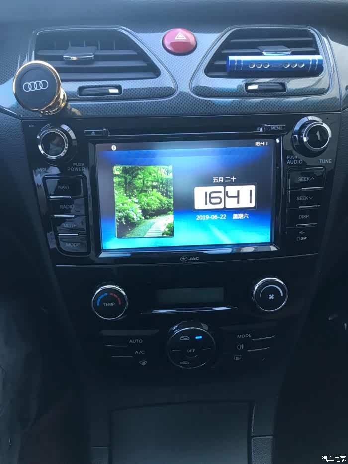

先看看我的原车CD机
正常使用

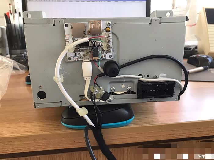

加了一个蓝牙模块,把收音机模式改为蓝牙模式,此蓝牙模块挺不错的,音质非常好,但是原车方控不能完美适配,自己做的模块始终有BUG懒得修了,有点难受,再加上没有倒车影像,想想还是换了他

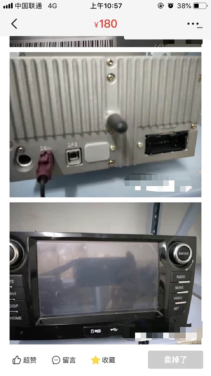

想想去咸鱼看看,有没有卖车拆导航卖的,几百大洋搞定他,很遗憾,没有
看到一些4S店的工作人员出售原车的导航,都是带包装的,上图
这样的我经过多渠道合适,不支持蓝牙,没有蓝牙,没有蓝牙,没有蓝牙!!!!
最便宜的115块钱,裸机+包装,邮费自理,也不是不能买看个人需求了

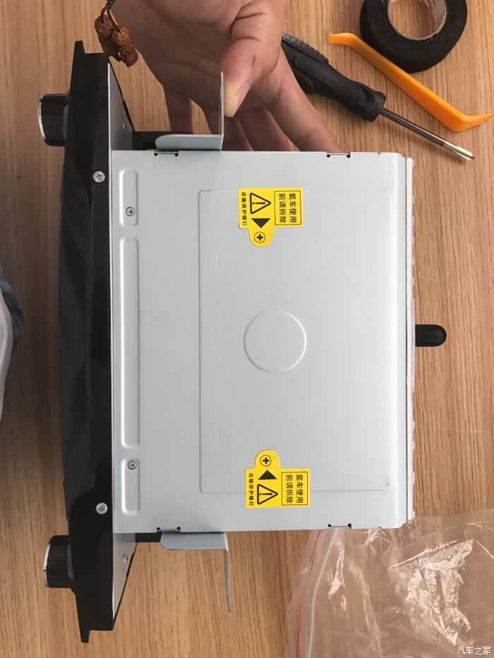

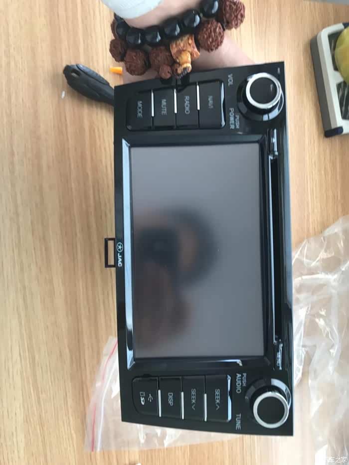

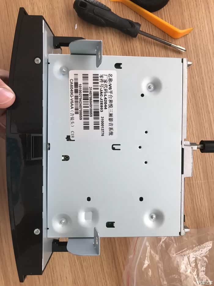

下面说一下我买的,也不算是精挑细选吧,就是图便宜,带倒车影像摄像头,带尾线,直接和原车对插,GPS天线,直接就可以装车,先上图
正面
顶面
背面
底面
我个人比较喜欢这个状态
