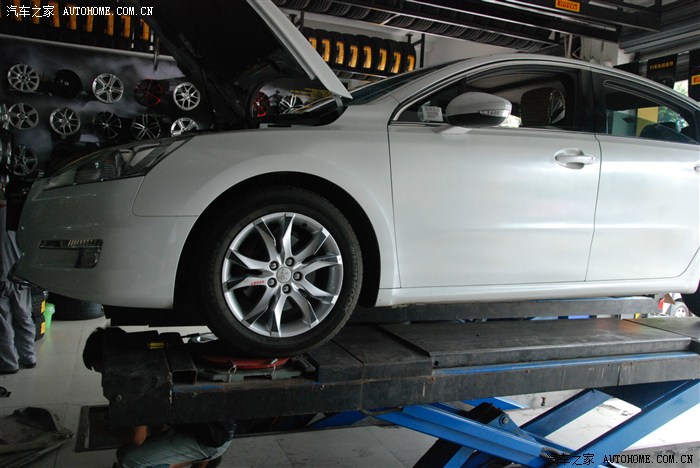

2.前减震【这是厂里就带来的毛病】,前减震天冷发生异响虽不影响行车但听了心里确实烦!【听说东标减配】。准备找4S要求换掉。这时一修车朋友【修车老手了】试了下车仔细检查了前麦弗逊式独立悬架后对我说:别去换小问题,是减震上部的胶垫胶质太差天冷变硬产生异响,如果今年冬季还响他加垫子解决,【提醒我原车装车配件比去4S换的好,他们都专去4S收购换下的原车件,有的车主就遭了4S的生意,小问题也把总成给你换了,后卖给外面修车厂】4S也太坏了。结果今年它又不响了!
另外叫人最头痛的是车速较快时突遇前方坑或凸凹路面刹车停不下车了,只好冲过去了这时前减那[光党]的响声会让你认为减震或其它东西损坏了!抖动会传到议表盘那。其它20万的车不会有这么大的响声。这是我最不满意508的地方了。

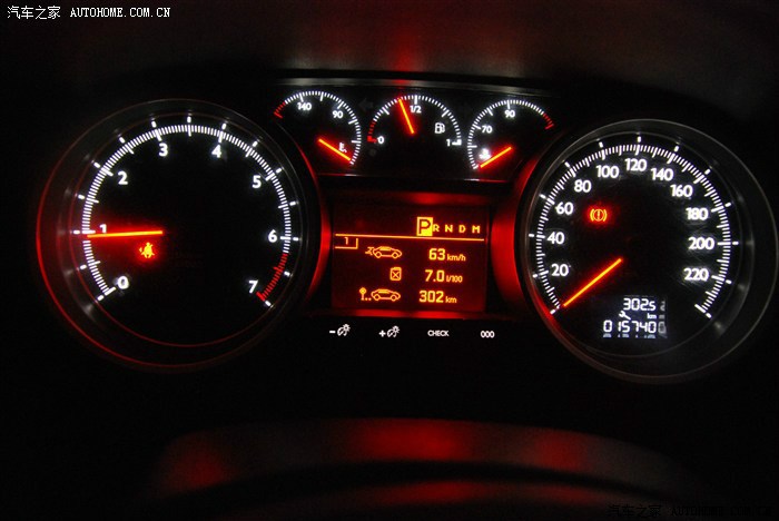

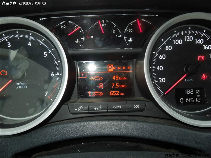

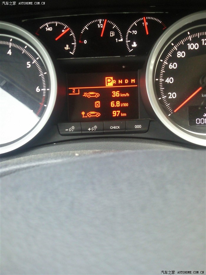

当然质量问题必须说出来。但车正常使用,用过要正确检查保养,如果因使用和不按时保养造成的问题也来扯就不对了。油耗也和路况和操作有关不但是车的问题。我的就一公里0.8元不到。当然均速也不错。这车长途很爽的,就国道山道不跑高速油耗也不高。目前还没开空调抖动和电瓶罢工现象。

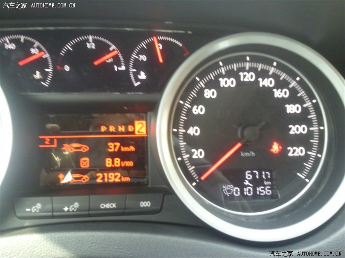

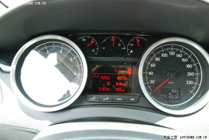

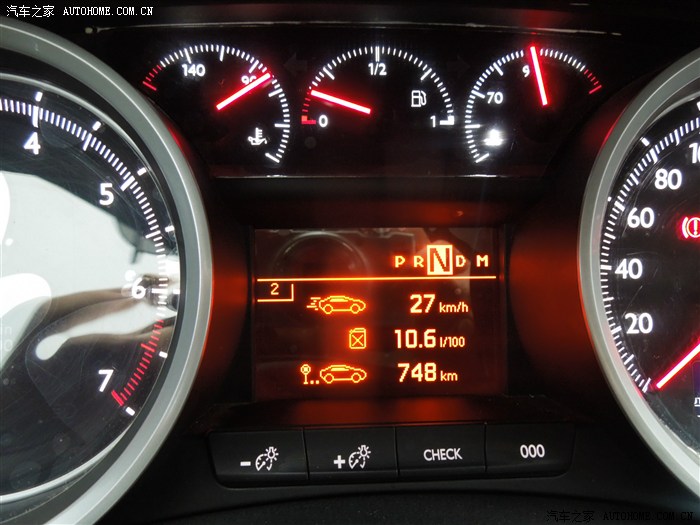

各种均速油耗
为了精华加几张图吧
