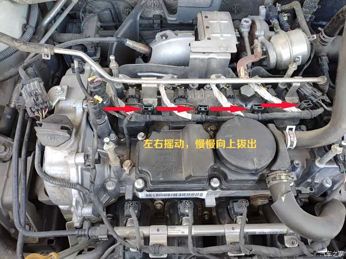

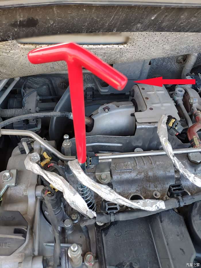

先把发动机盖板打开,看到图中的卡扣,左右晃动,期间一直向上抽出来就行。
注意:建议冷车拆,如果热车的话,要带劳保手套,不然的话会烫手,而且热车也不好拆

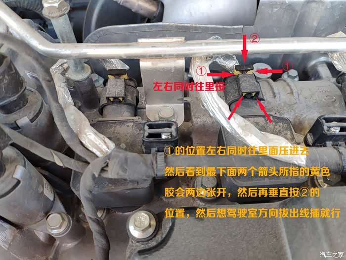

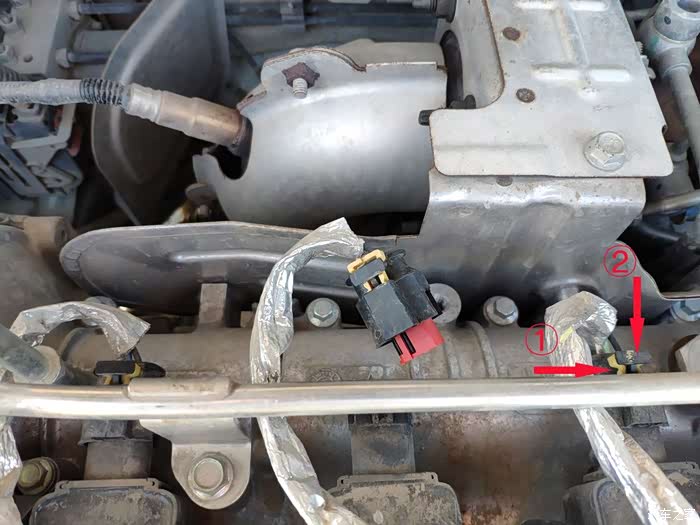

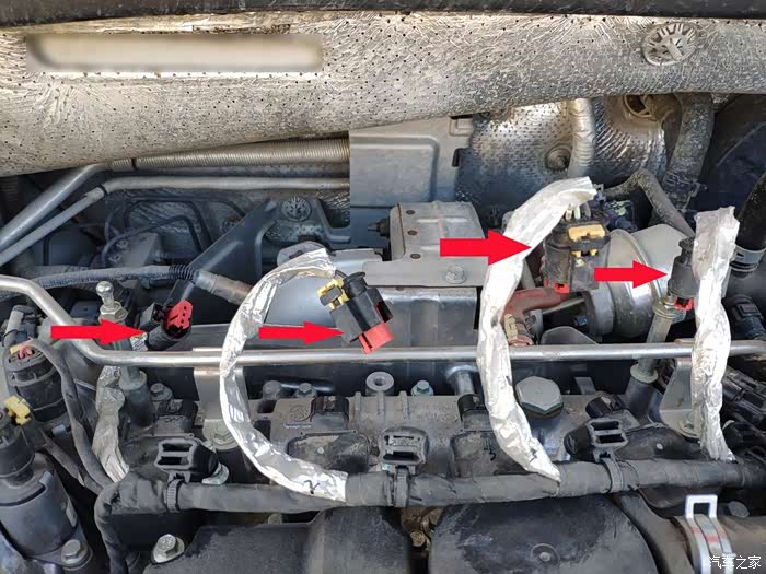

按照图片上面说的那样,先把标示①黄色的按下分开之后,然后把②往下按住不放,另外一只手把整个插头拔出
插头四个都拔出之后的图片

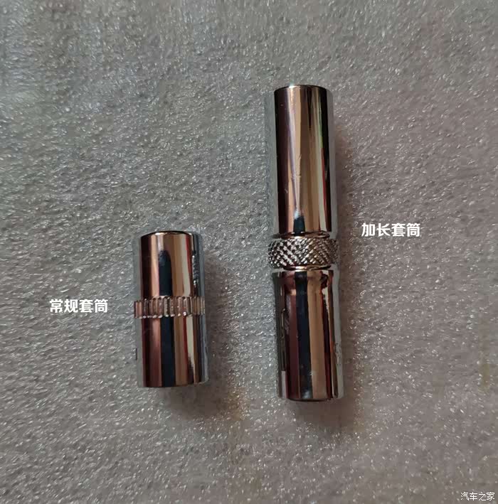

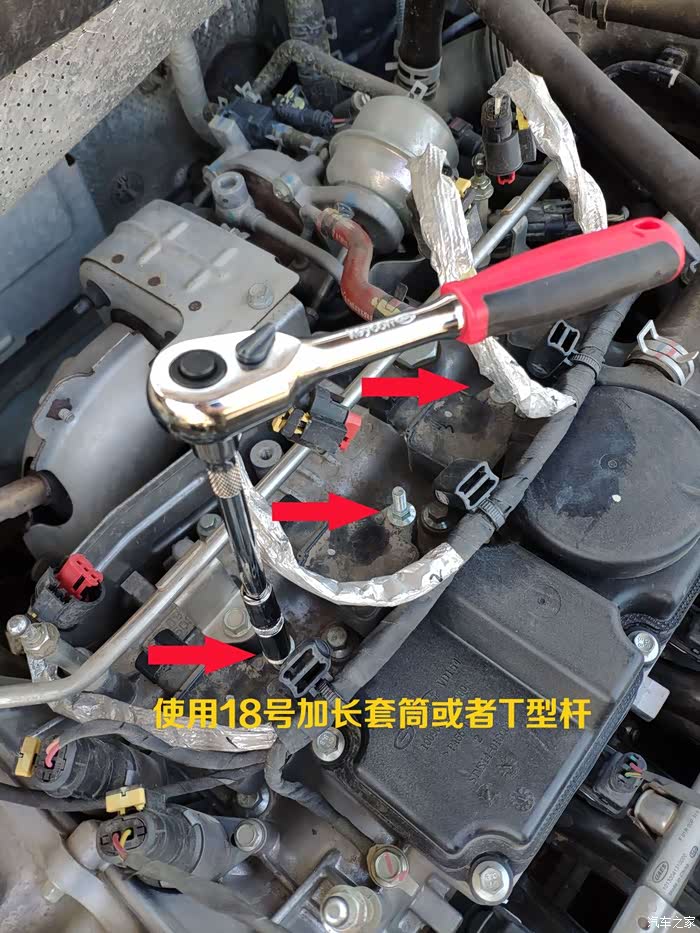

然后要找加长套筒8mm,普通的常规套筒不够长,因为原车螺丝凸起很高,短套筒会顶住。或者梅花开口扳手也可以。

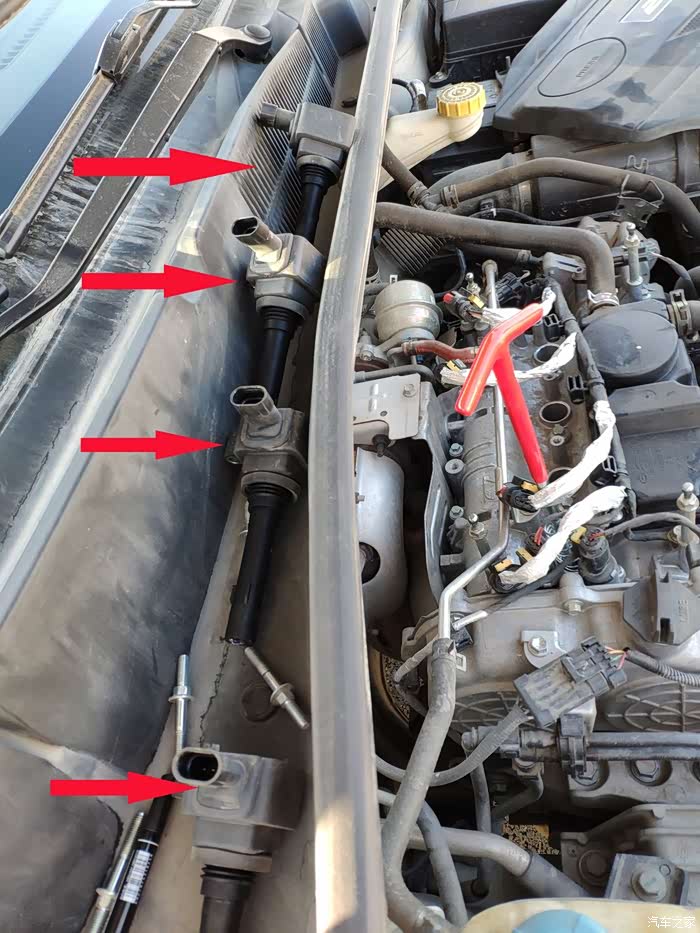

拆开高压包的螺丝,图片标示错了,是8号,不是18号。
大家看清楚
大家看清楚
螺丝松掉之后,慢慢抽起高压包,第一次可能会有点紧,摇晃着拔起就行
自己买的火花塞专用套筒,16号的,也是加长的,第一次拆很紧很紧,要加力,用一跟铁管加长手柄。我是用拆螺丝的十字架加长拆的,一定要扶稳螺杆,不然左右摆,而且容易导致螺丝滑丝。跟平时开矿泉水一样的方向拧,是很紧,不要怕。。。小力气开不了

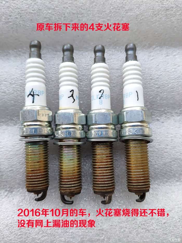

四个火花塞烧得都金黄色,还不错,没有漏油,然后换上新的,重新装上就行。完美着车,加速好了一点。
