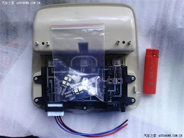

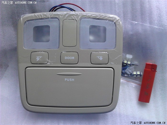

选择了KIA  雅绅特(淡黄色)
背面

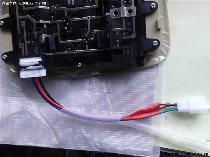

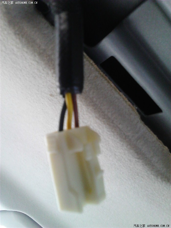

接上三脚接插件  护套包扎

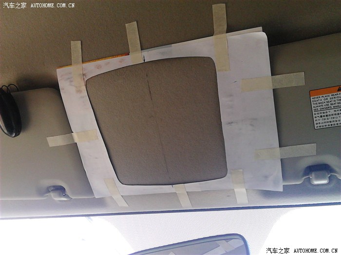

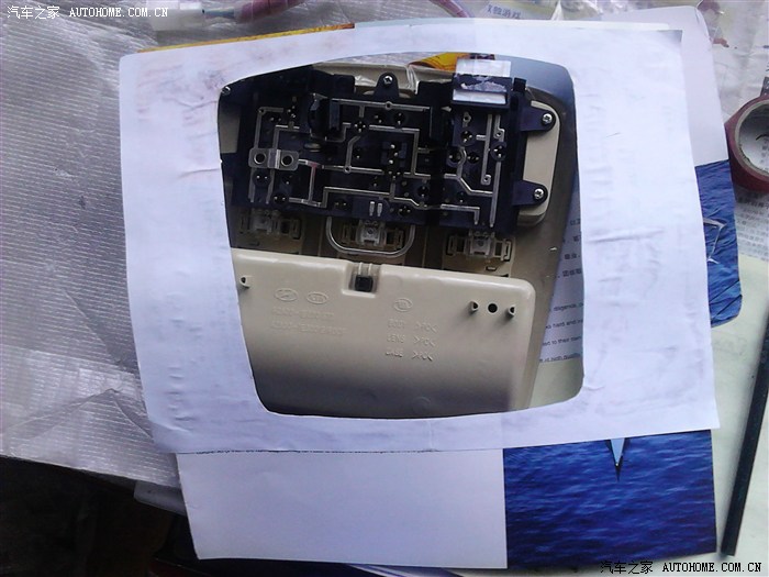

按照阅读灯尺寸  设计剪裁样,尺寸要保守些,
把剪裁样定位(尽量靠后)  中间黑线为中心线

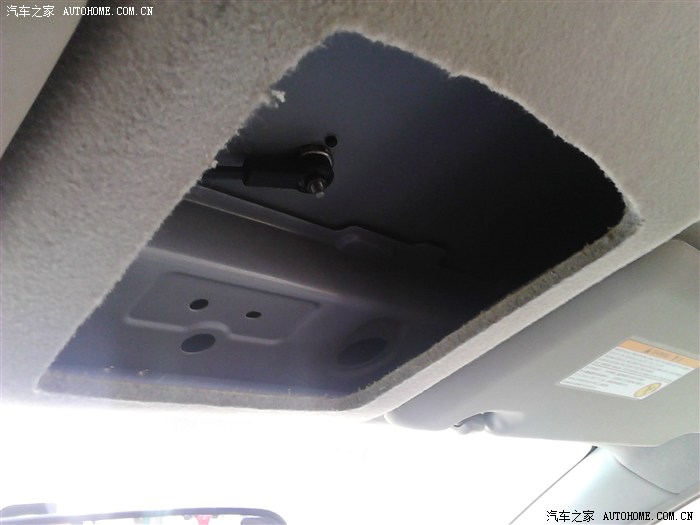

开刀。。。。。。这个比较过瘾!(顶棚板用美工刀很容易割)
  五分钟后。。。就这样了
    试装一下   比较紧  不错

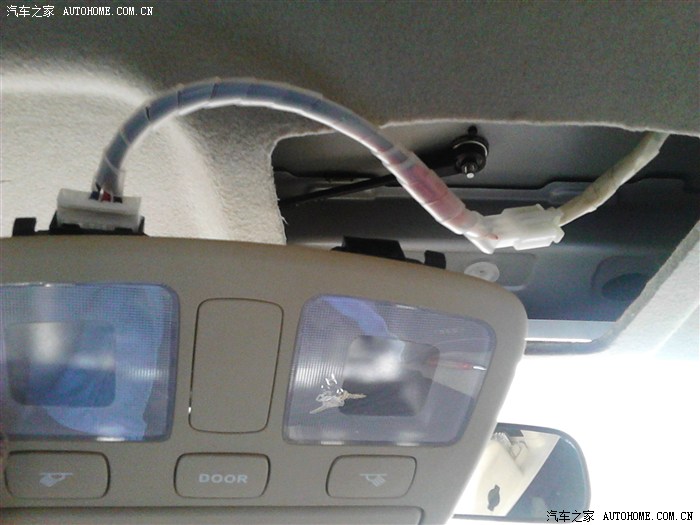

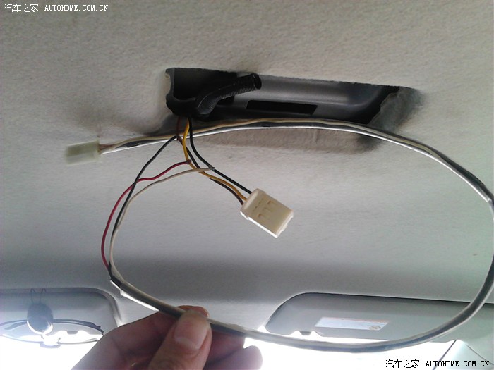

   接下来就是接线了:拆开车顶灯  露出线束

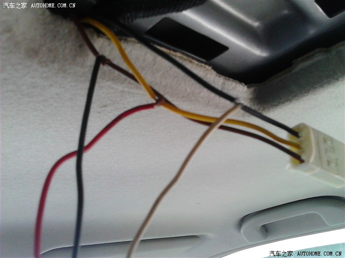

  小心翼翼  操作过程中不可碰线
   绝缘包扎  并套上热缩管

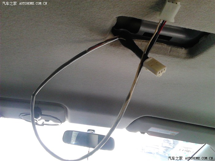

   线束从顶棚穿过  达阅读灯位置
   连接试灯  一切正常。。。。。。。(接线前已经设计好三线的排布)

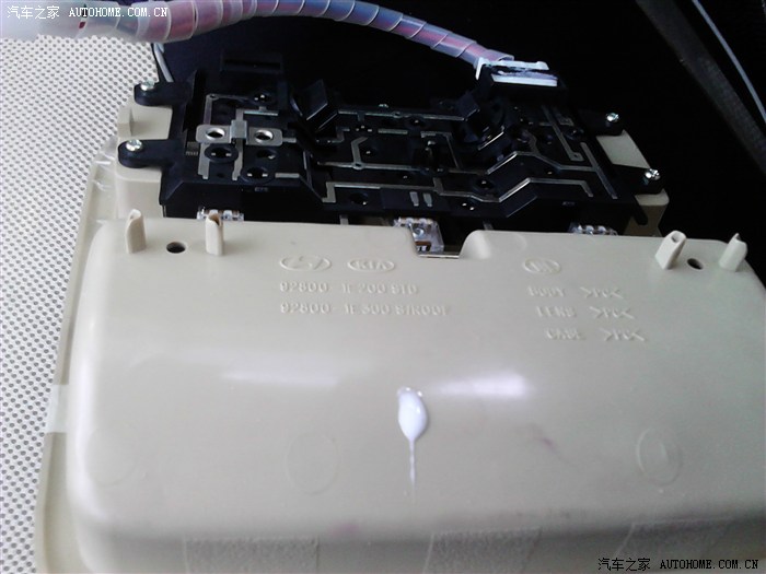

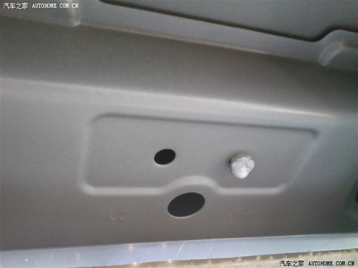

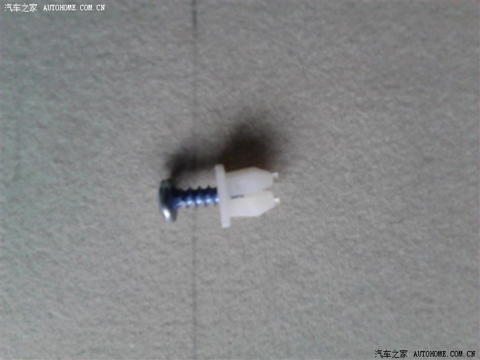

接下来考虑安装螺栓,先在螺丝上图上胶水,再把阅读灯试装上去,,,,,

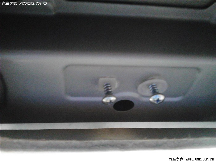

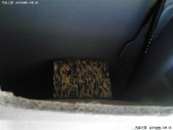

      取下灯  后背就留有胶水痕迹,在这个痕迹处打5毫米孔  再在右边30毫米处打一孔,两个安装螺栓孔就完毕了。

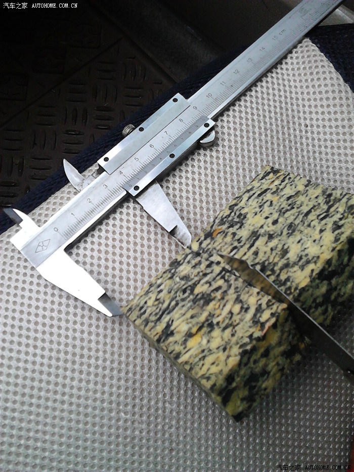

车顶安装孔内放上填充物

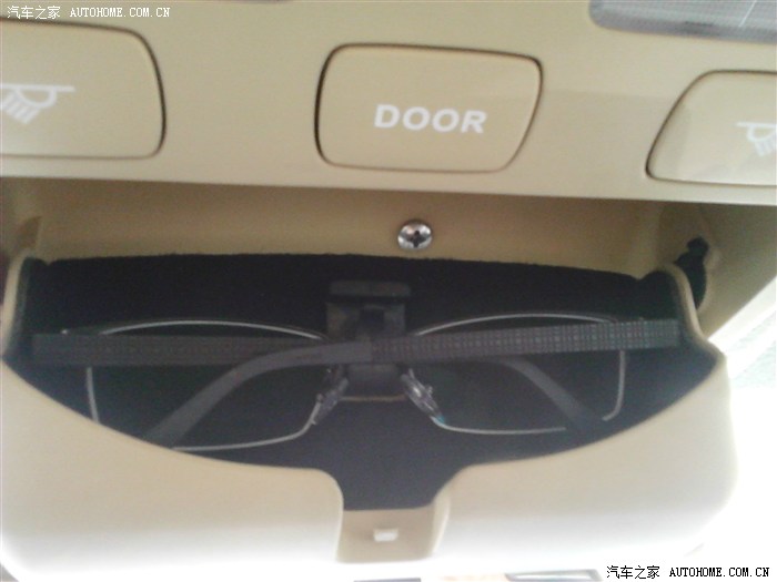

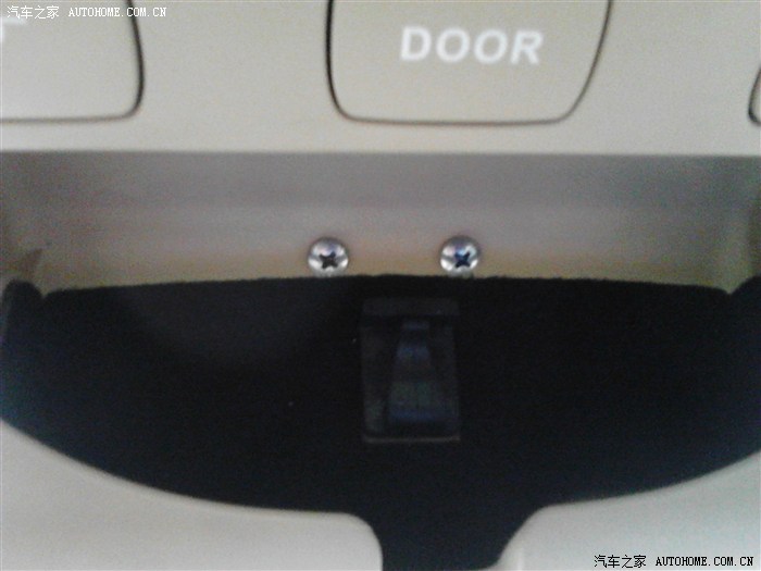

看看两颗固定螺丝的位置,不会影响到眼镜盒的开闭!
顶棚填充物

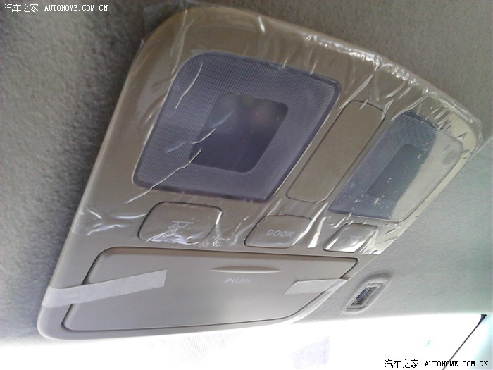

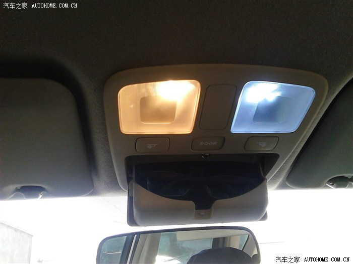

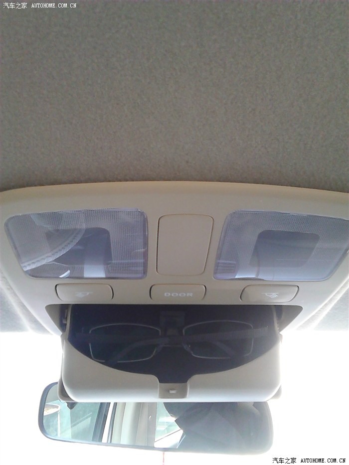

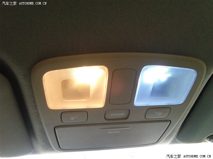

安装完毕!
     某宝买的LED灯   用了不到半分钟就瞎了一个 ,可见质量不咋地,干脆换上10W的灯泡,所以就是这副阴阳眼了,只能马马虎虎啦!

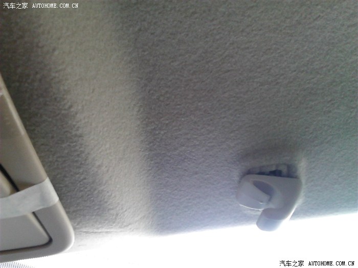

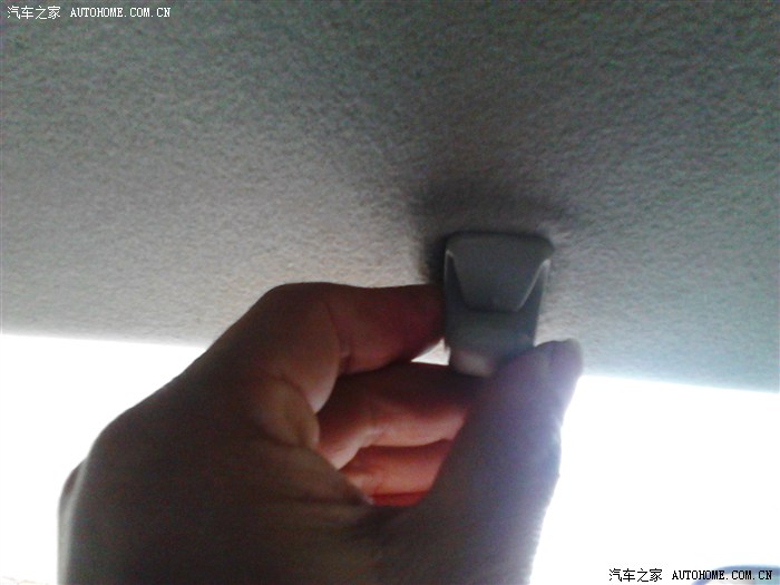

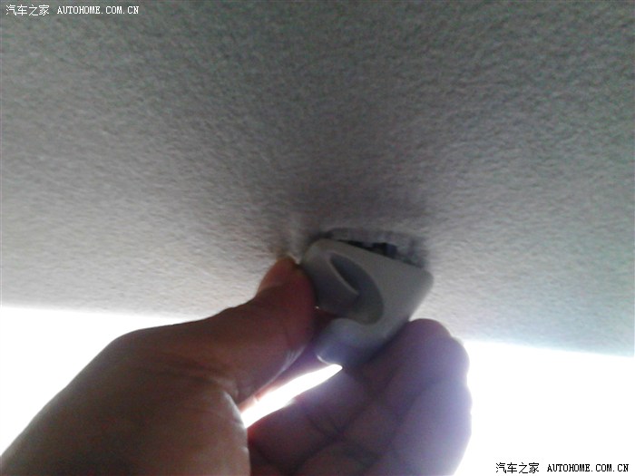

下面告诉大家   如何拆装挡阳板支架,拆:逆时针旋转90度后 下拉即可。
  装上。。。。。
