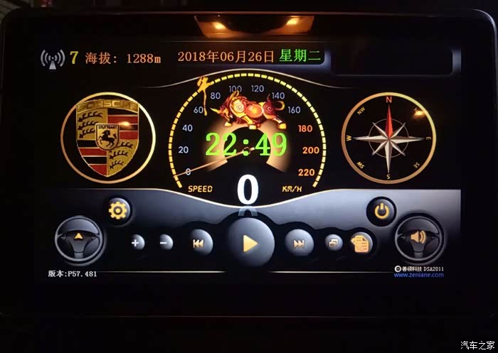

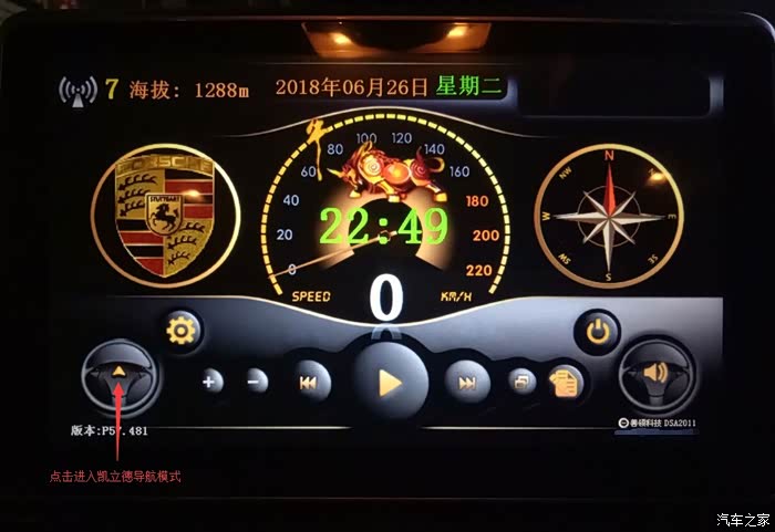

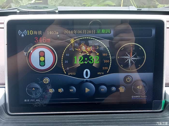

上图为本人的幻速S7中控屏显显示“善领DSA预警系统”界面。这个界面我们可以根据自己喜好喜爱的图片界面自行设置更改构思。

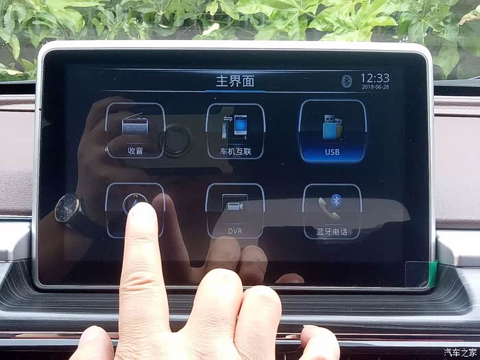

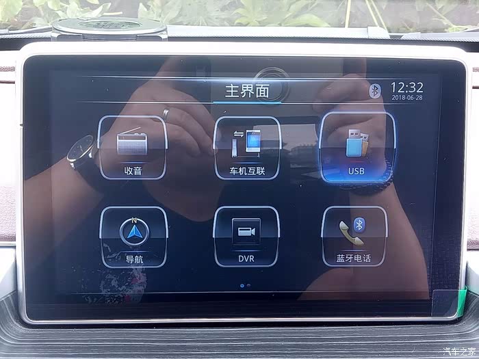

S7进入主页面的情况,这个车友们大概已经不陌生了吧!简单易懂一目了然。
我们先进入界面操作调试流程!点击导航

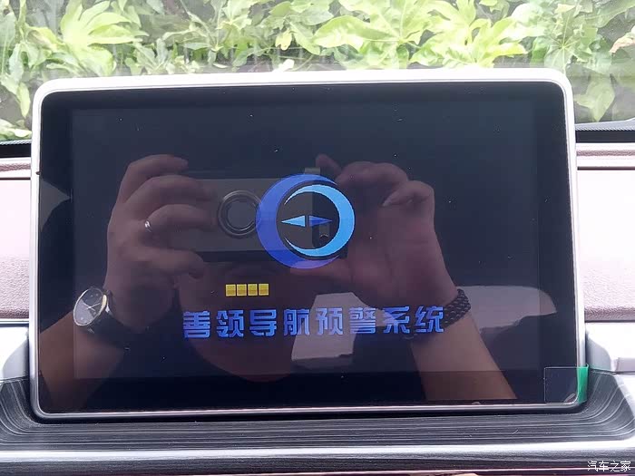

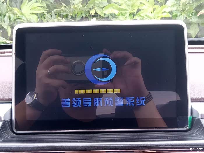

系统会直接进入“善领导航预警系统”中!
数据读取·······
读取“善领导航预警系统”进入的中控界面是这样的,那么假如我们要进入导航系统,直接点击左下的这一个按键即可进入。

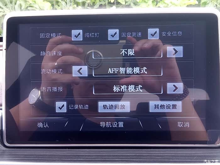

进入后我们也可以查看凯立德导航的设置模式。以最简单的AFF智能流动模式最好。语音播报建议设置为标准模式。上面的栏目都打钩吧!

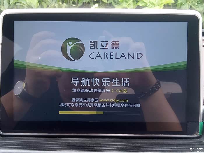

进入凯立德移动导航系统 数据读取中···········

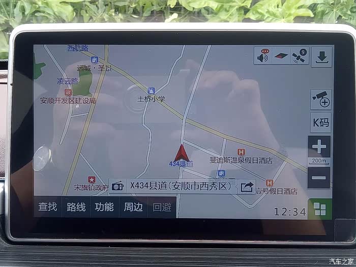

完整读取后,使用凯立德导航屏显显示的画面,右上标题面为神隐大小,指北针,卫星信号9个。箭头图标与本人车辆实际位置相符,时间相符,地点相符。

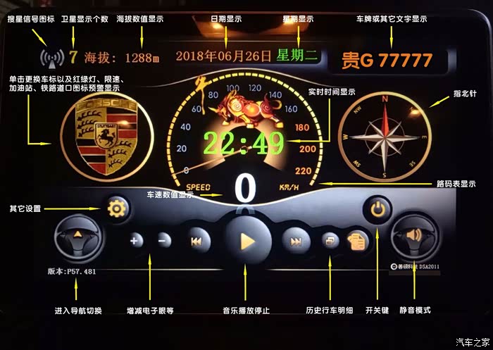

很直观的给大家分享一下,善领桌面显示的一些功能,每一个设置都有它的特点。
我们可以注意一下左面的红绿灯显示距离:前面红绿灯还有346米,请注意安全间距和刹车慢行。比较人性化的提示,平时遇有无播报的情况下,该圆形图框里只显示我们设置的图片或者车标。

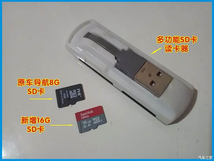

介绍完毕了“善领行车安全预警系统”和最新版“凯立德导航”的情况之后,大家觉得是不是很简单?此时我们只需准备好一张SD卡读卡器和一张全新的16GB SD卡就可以了,当然电脑我们也是必须有的。
上图为老卡和新卡的对比。
上图为老卡和新卡的对比。

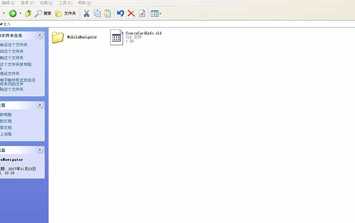

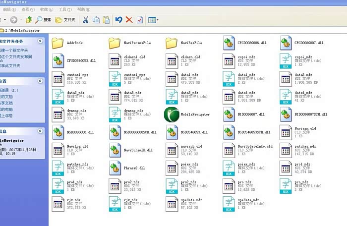

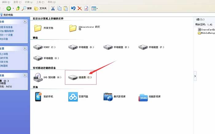

原车附带的8GB SD卡我们直接插入电脑,显示的情况是这样。

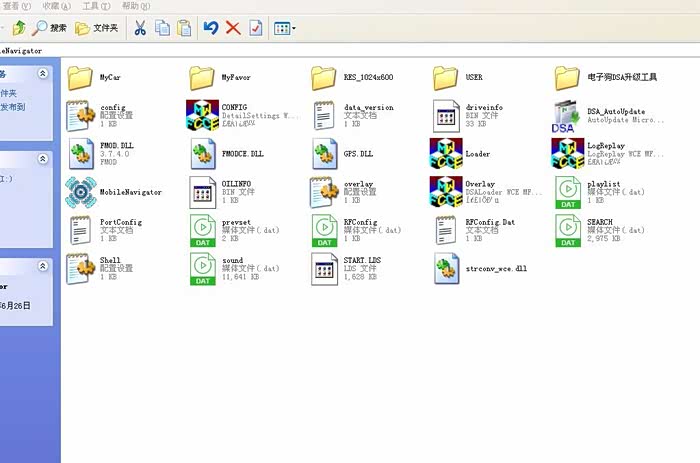

点击打开之后为两个文件夹,第一个文件MobileNavigator,我们可以对原车凯立德导航的文件进行一下大楷的了解。
打开之后基本的情况就是这样!在看不懂的情况下我们直接数列标吧,最上面的三个文件打开后同样也是。

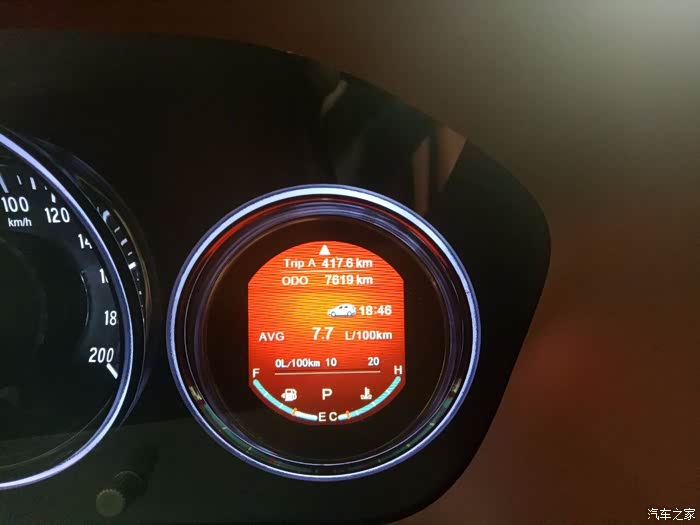

以作为老卡和新卡的区别隔离出来,现场也说说本人的S7油耗吧,加了400元的92#汽油,目前行驶417.6公里,下面油表显示还有一大格多出一点点。

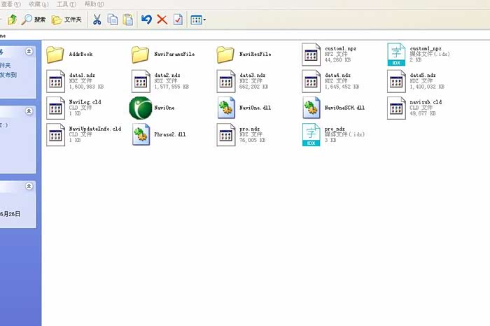

这是新卡16GB SD卡下载安装完毕之后插入电脑的实际情况,我们也可以直接打开看看,这里我们打开第二个文件来看看这个文件覆盖面极大,所属与“善领预警系统文件”分层。哪么下载好以后的16GB SD卡 里面所涵盖的两个大的文件名。MobileNavigator 和 Navione 第一个文件与原车的是有一些区别的,因为它是升级后的最新版本。我们直接打开第二个文件即可,打开后请看下图。
这是第一个文件升级导航后的实际情况,最笨的方法就是数图标。这样就能区分出两张卡的导航数据系统区别。

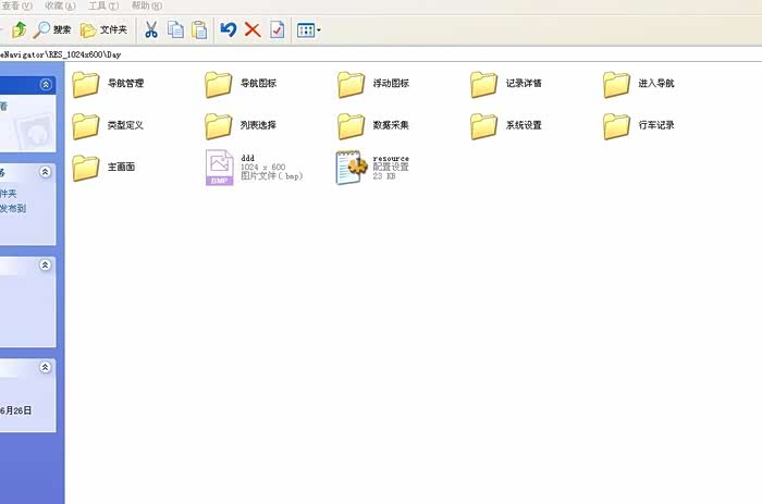

善领DSA文件打开后的数据显示。上面的5个文件都是比较强大的,我们都可以一一赏识打开看看。
内容很多,这里就不一一介绍了!文件名下面都有文字提示。

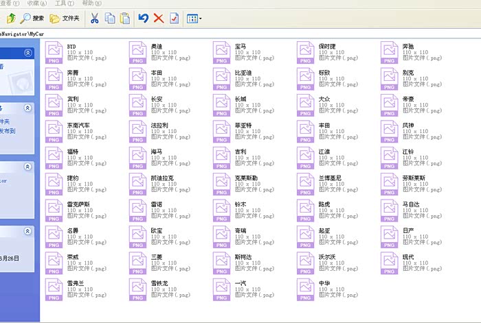

对于自己喜欢的车系车标或者图片我们都可以复制粘连进去,这样在善领的桌面显示就可以直接点击切换出来。这么简单想必大家都懂了吧!

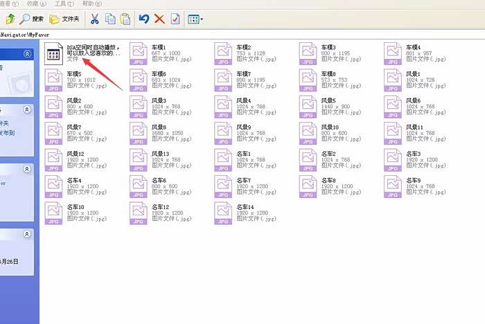

还有一个特别的DSA空闲时的自动播放浏览桌面图,它为我们自己喜欢的图片收藏夹的慨念一样样的。会自动循环播放图片浏览。

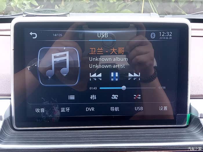

我们必须注意一点就是在适时的善领导航预警系统使用中,可以设置退回后台模式,一般都为直接点退回的模式即可,不管您是在播放MP3、还是MP4,遇有预警提醒时后台即会播报预警信息,比如此路段限速40码,请您小心安全驾驶,播报时车上的MP3或MP4适时的声音会自动变小,预警播报声音即刻覆盖此时的多媒体声音,让驾驶人对路况完全了如指掌,非常的人性化。

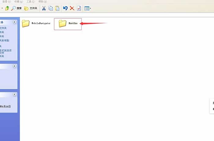

我们先来对比对一下我们下载的导航和原车导航的不同之处。原车导航的文件名为MobileNavigator,而下载的导航文件名为NaviOne 这就是不同点和区别大的地方,那么我们得先把下载好的新导航文件夹名(NaviOne)修改成(MobileNavigator)这个很重要! 鼠标右键点击文件夹选择重命名修改即可。修改好文件夹名以后还需要修改凯立德程序和关键的文件名才行!最关键的就是我们一定要修改下载好的“凯立德导航”端口的信息,假如不修改正确的话我们的S7虽然能识别但是无法搜星,一般下载一个端口修改器即可。
最终文件所在地为:凯立德 V6.0_C2939-C7M02-3627J0P(SP2)懒人包NaviOneNaviResFile 这个文件,最后只要将修改好的 善领和下载好的导航一同全部复制到新的16GB导航卡里面,插入到幻速S7车辆导航卡槽就可以使用了。开机运行后自动运行善领,界面画面就是我们最上面分享的“善领界面功能分析图”。
