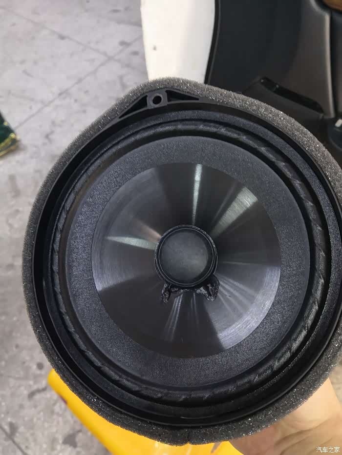

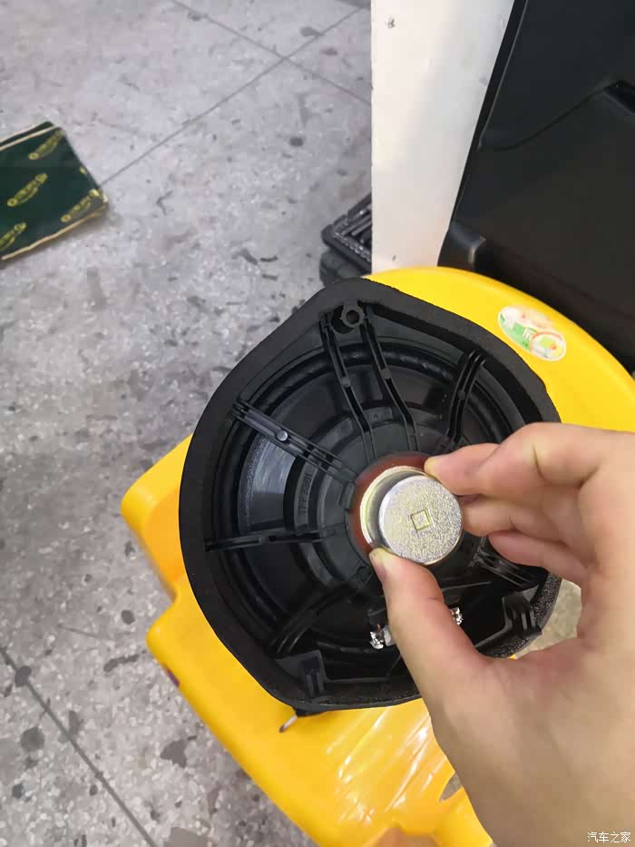

先给大家看看原车的喇叭。很轻盈。。。四个喇叭加起来都没有惠威的一个喇叭重。
喇叭正面,纸盘。。
喇叭背面,是多么的精致轻盈啊!

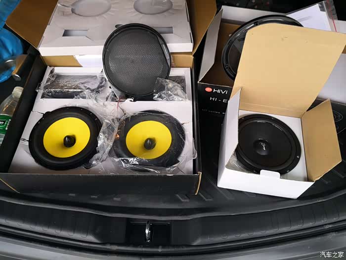

新喇叭出场,由于过年荷包紧的原因,选了一套入门的喇叭套装。
前门惠威F1600MKiii
后门惠威NT600
都是6.5寸两分频喇叭。
前门惠威F1600MKiii
后门惠威NT600
都是6.5寸两分频喇叭。

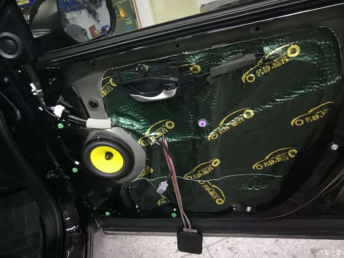

升级音响,做隔音是免不了的。
但是我认为做隔音对行驶降噪没啥效果。做隔音主要是给l喇叭一个箱体改善音质,和减少铁皮的不必要的共振而引起的噪音。
改装中。隔音板不是牌子材料,但是质量可以的。

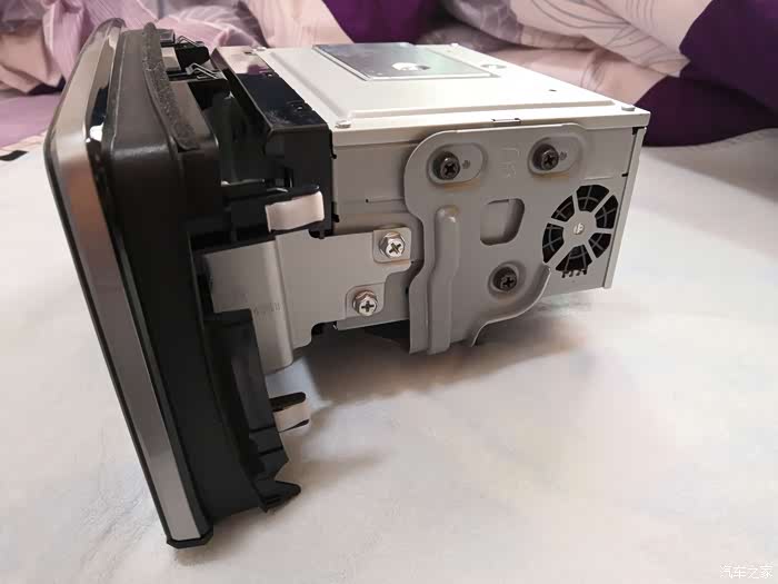

主机侧面,都是要用到8MM套筒才能扭开。用十字螺丝刀费劲。

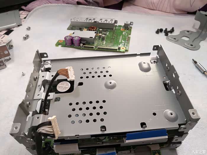

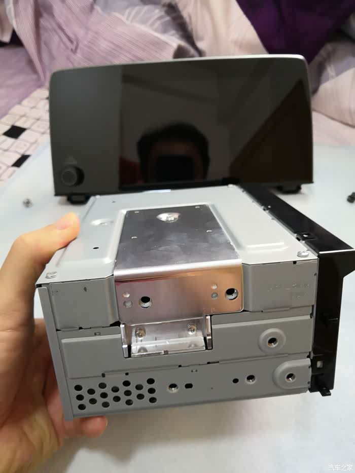

先把支架,屏幕拆开。这块亮片应该是散热片
拆主机的过程中应该这样来。
1. 拆前黑色塑料板
2. 拆前盖
3. 拆顶层盖
4. 拆前后盖
1. 拆前黑色塑料板
2. 拆前盖
3. 拆顶层盖
4. 拆前后盖

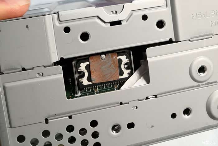

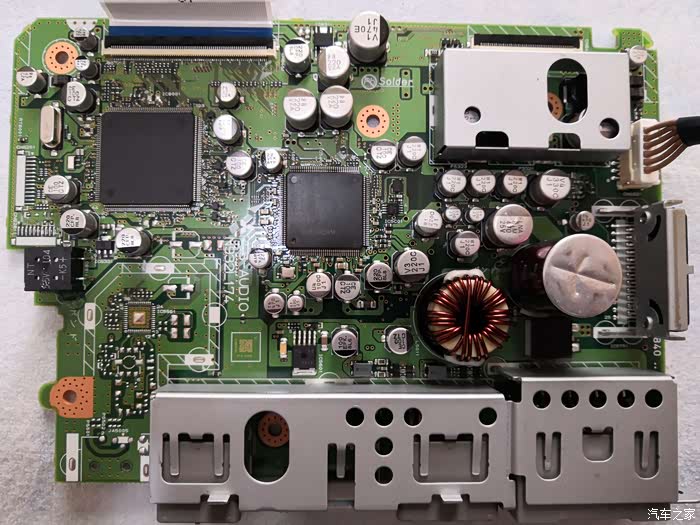

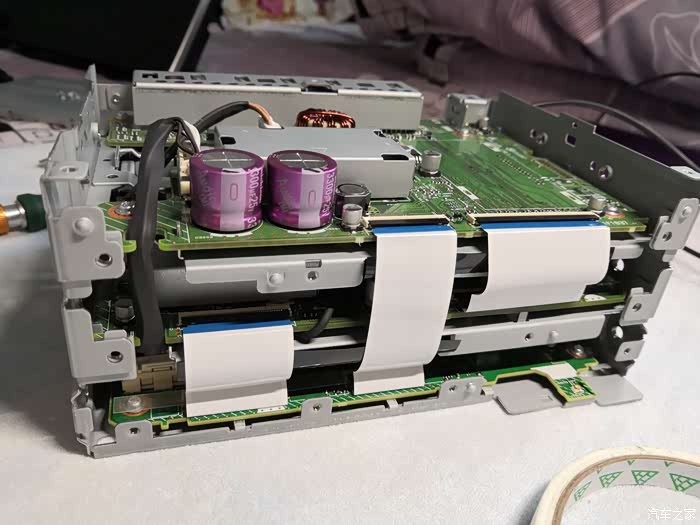

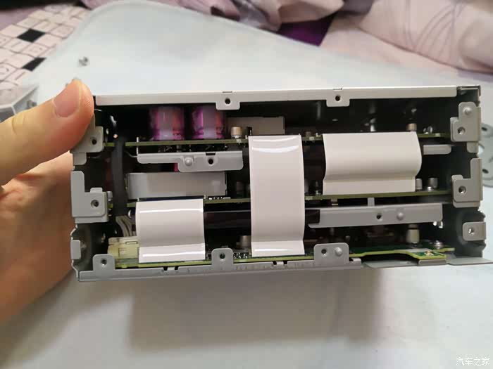

拆了前盖,可见三层,每块板负责不同的功能。
把第一层的版拆下来了

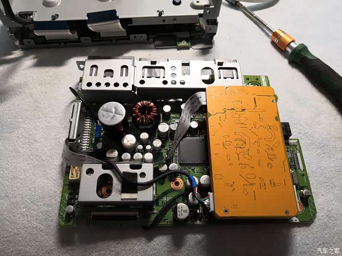

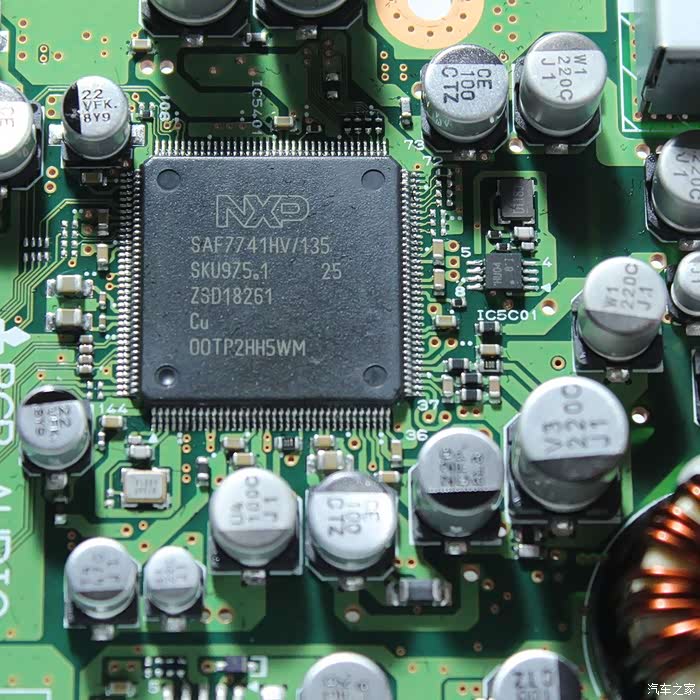

第二层是负责音频的主板。
主机的解码芯, NXP SAF7741,还是挺良心的

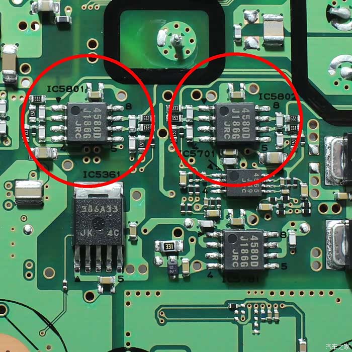

原车音频运放, JRC4580,嗯,不怎么样。
买音频处理器主机的时候,老板给我配了适合本田主机的升级运放,于是和JRC运放说拜拜了。
其实这一步可以省略的,只不过反正都拆开了,那就升级一下把。
卸运放的方法:不要用热风枪,可以单边加热,单边翘起

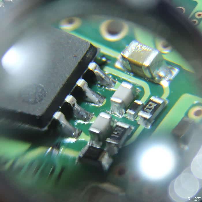

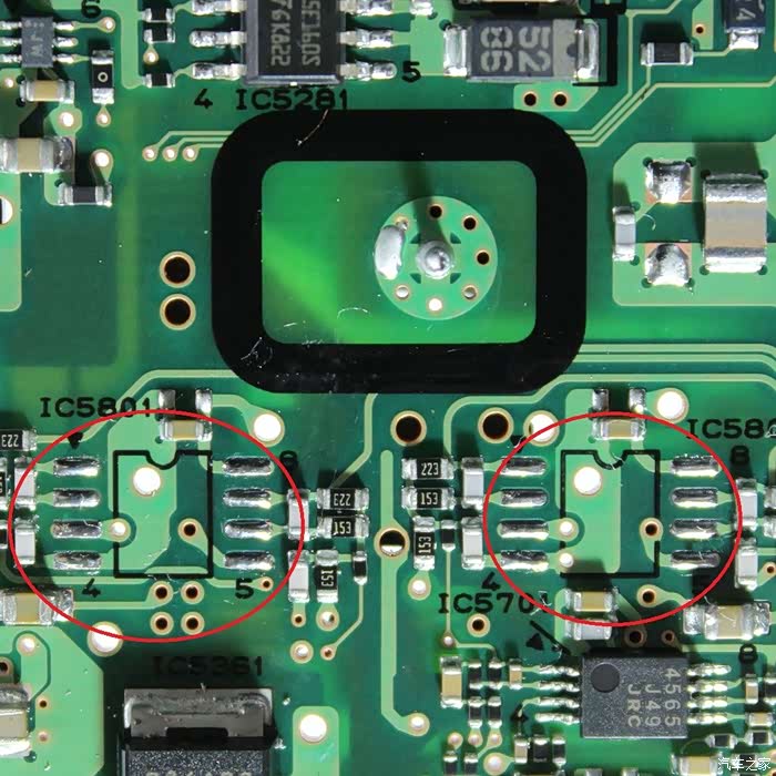

两块JRC运放卸掉了,把多余的锡清理干净。

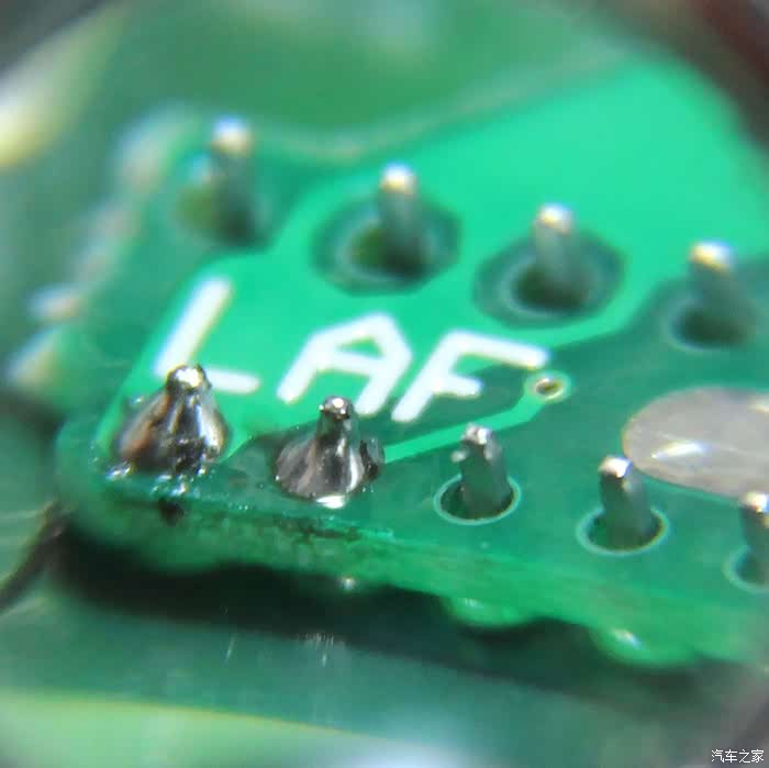

焊上升级运放 用高倍数放大镜检查焊点,避免多余的锡引起短接

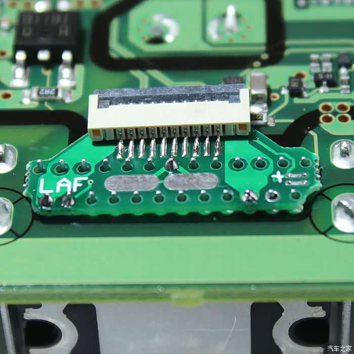

焊上引脚小板子
确认一下焊点,完美

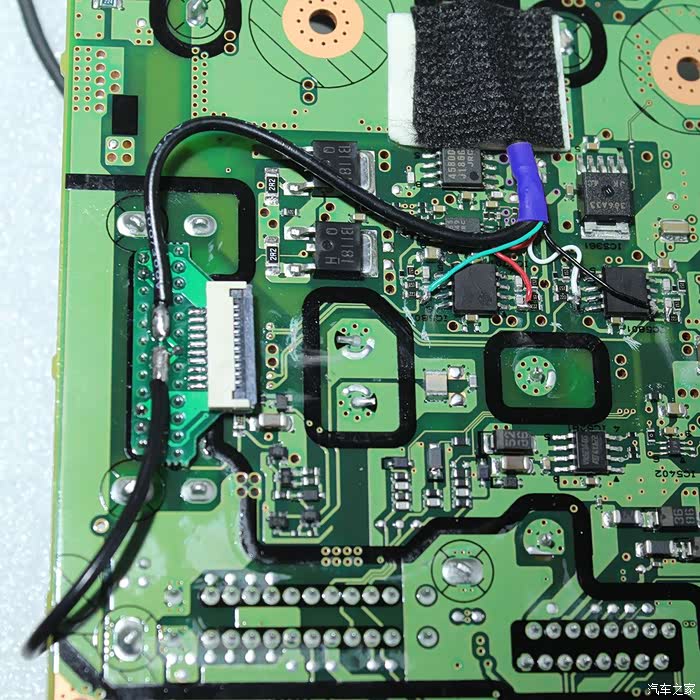

焊上输出线束4个点

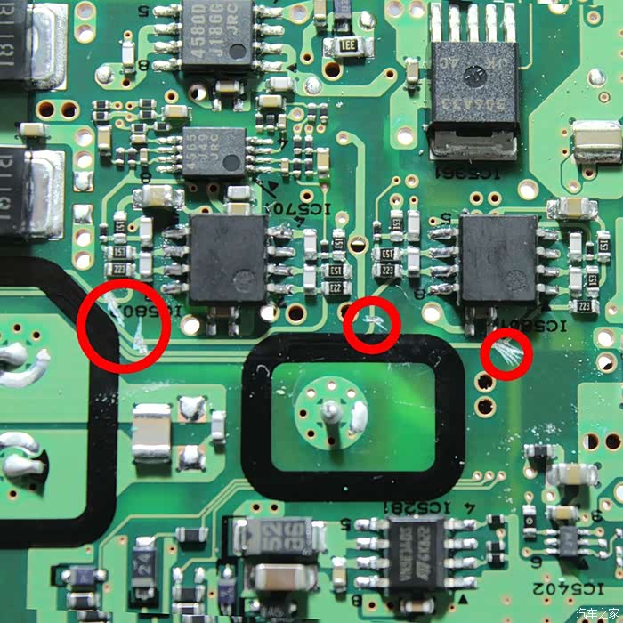

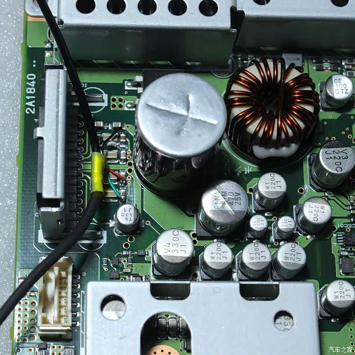

接下来就是把原来的音频电路切断
焊上输入线束 取信号用

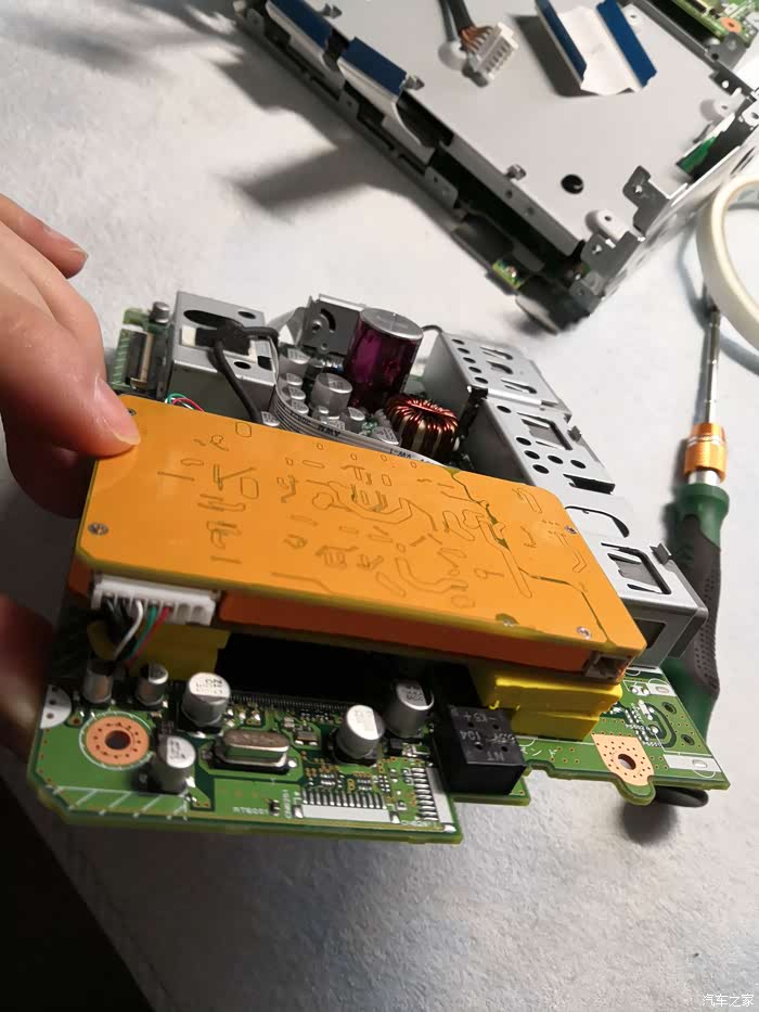

接下来就是把处理器固定在主板上, 反着贴 要不线不够长
检查一下侧面,完美。

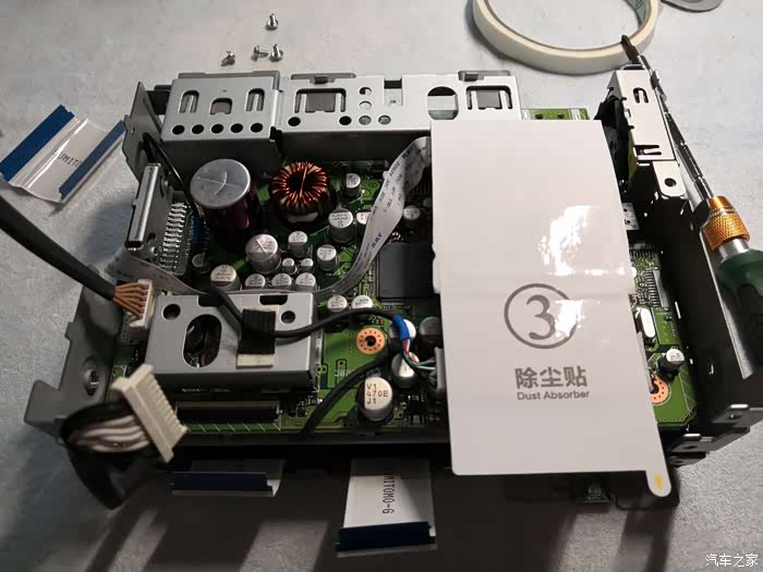

准备装回铁壳了, 贴两块买钢化膜送的除尘贴,刚好
。 主要是为了绝缘,避免与上层铁皮直接接触,
把顶层装回。几乎看不出加了东西。
总是感觉铁片和这块热家伙不贴合,薄涂一层散热硅脂也无法贴合,于是顺手加一块很薄的散热铜片增加导热效率。也许有点画蛇添足,但是心里舒服一点

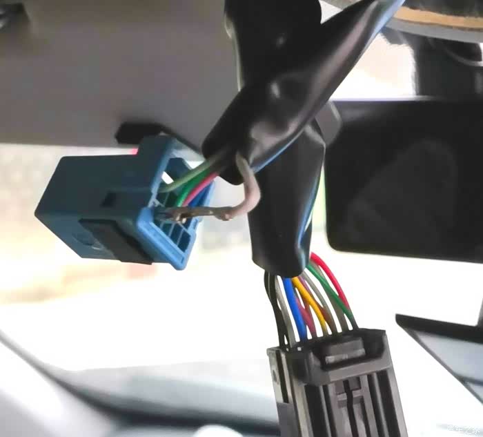

改音响之前其实犹豫了很久因为怕影响到主动降噪。后来证实也的确会。于是乎我把主动降噪的咪头线拆了,发觉噪音根本没区别,本田的主动降噪广告作用远远大于实际作用。

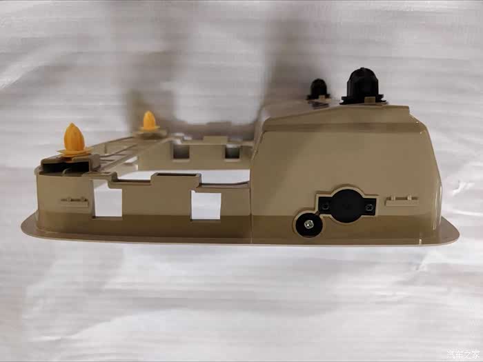

在网上找了很久都没有找到拆CRV眼镜盒的参考,现在我把拆的方法也贴上。先看眼镜盒固定座全貌图。
眼镜盒后部是靠两个螺丝固定的(打开眼镜盒就能看到),拧开就行了。难点在于前面。
眼镜盒前部是两个卡扣扣在车顶的铁皮的。用一个拆车用的扁平塑料撬,从眼镜盒侧面或者前面撬开。这两个卡扣非常紧,我不敢用力,尝试了各种位置,撬了十几分钟才撬开。
然后用铁钳小心地把蓝色线头的白色线拔出来。这样的好处是蓝牙电话还可以用。这是参考了论坛车友”2017款crv宝宝”的帖子学来的。
