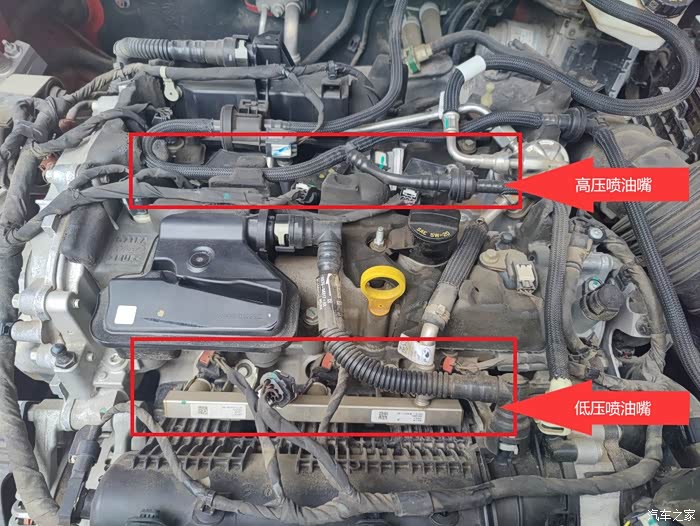

后来我想,要不然先清洗一下看看,查了查才知道,普通清洗不管用,他那只是打点清洁剂到汽油里,基本没什么效果,要去专业的清洗喷油嘴的地方。
多方搜了一下,济南四宏可以洗,询问得知,高压480一套,低压150一套,寄修50一个。我看了看我的发动机箱,算了吧自己拆不动,咱不费那事了,直接去洗吧。
发送机箱

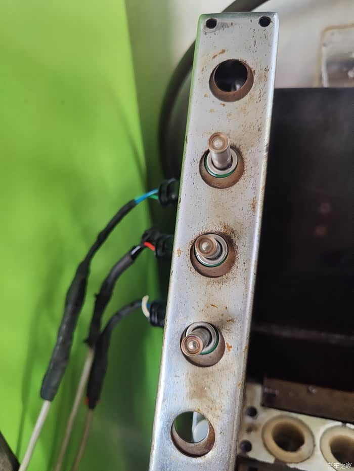

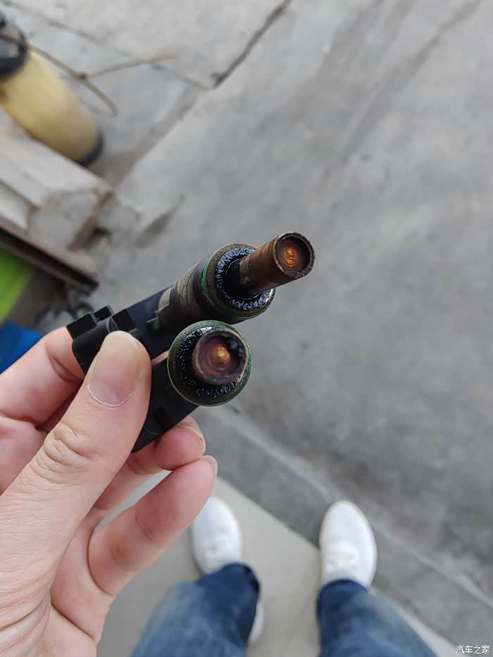

到了之后,幸亏直接来了,一个是确实难拆,另一个是人家有专业的工具。师傅费劲巴拉的拆下来之后,看了看,确实脏。
高压喷油嘴
低压喷油嘴

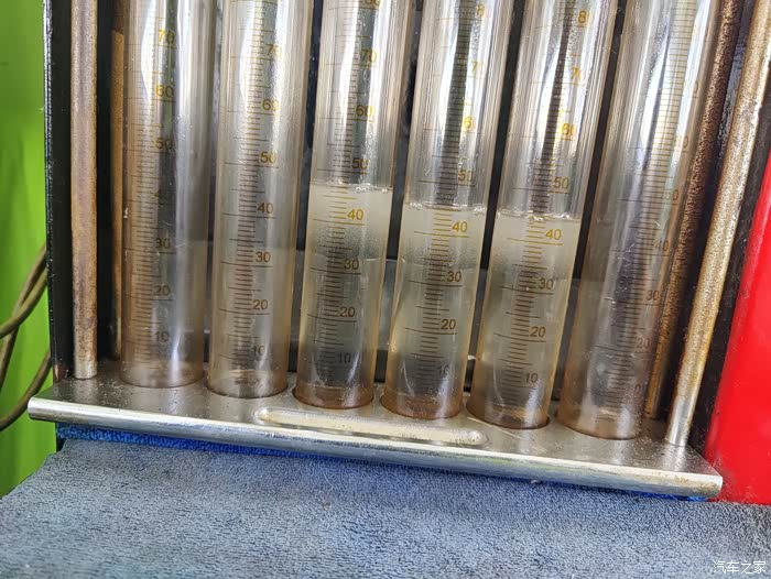

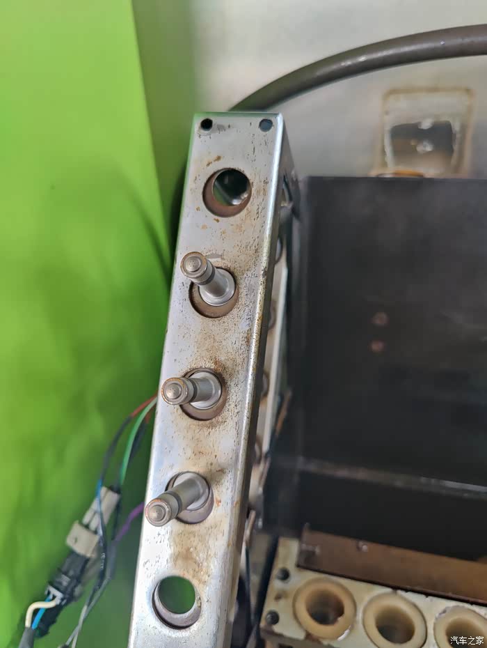

已经是黑乎乎的一片了。下图是高压喷油嘴的测试。

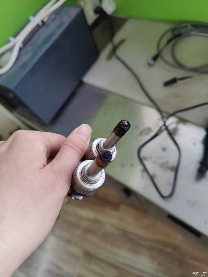

大概是42,40,40
然后就是师傅一顿清洗,基本和新的一样了。

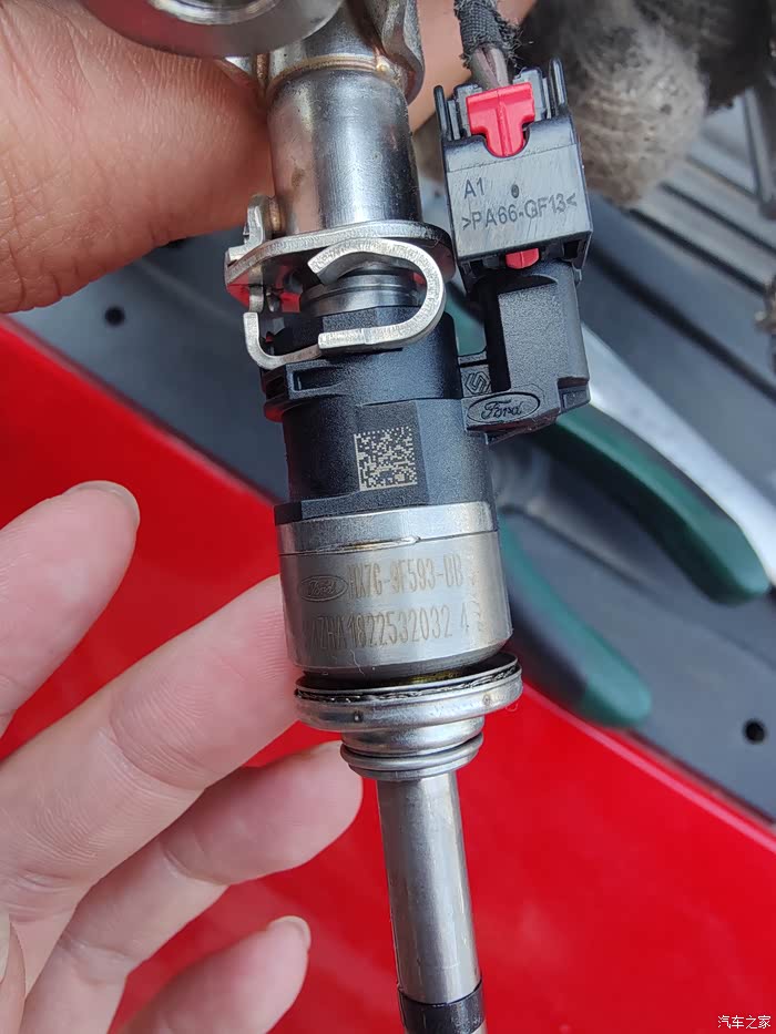

附送一下高压喷油嘴型号

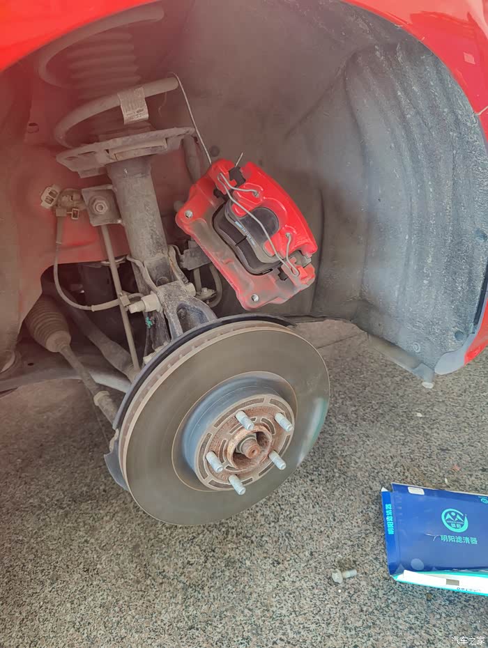

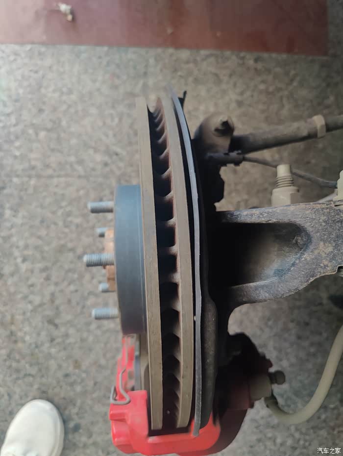

刹车抖动

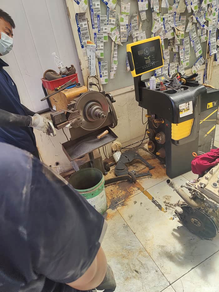

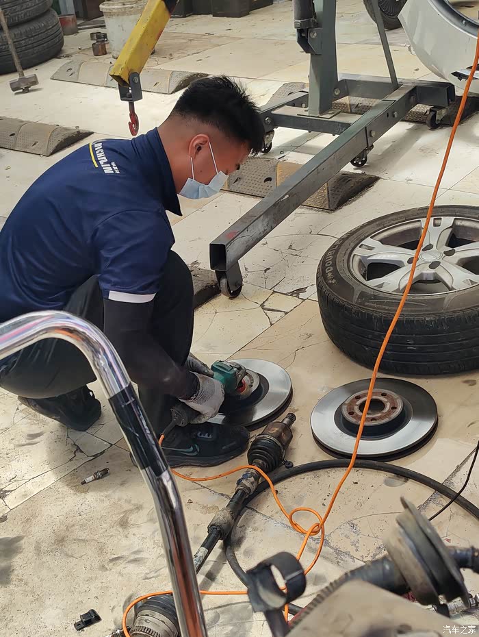

之前换了整套刹车片(之前的帖子有说),后来又出现刹车抖动的问题,而且固定刹到60迈左右的时候抖,或者说60才刹车的时候抖。4s店问过师傅,他说应该是刹车盘不平导致的,要么换一个,要么就找地方磨平一下。换一个一千多,当然不换了。
能光刹车盘的地方确实少点,但还是比洗喷油嘴的地方多一些。我搜的mt上大多都是80一个,价格比较固定。
我自己看确实看不出来,还是得靠机器。没什么好说的上几张图就行了。

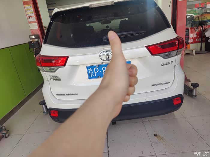

审车
最后是审车,其实还挺忐忑,因为网上很多都说必须要找黄牛,不然铁定过不去。上个月洗车的时候,正好跟排队的大哥聊起来了,我就顺手问了问他,他说没什么问题,他审了6次了,被卡过一次,交了200块钱。最近几次都是直接过了。这给我增加了不少信心。(大哥给支了一招,如果担心,车上放两盒烟)
12123交管app上预约,需要先把违章都清了。按照操作一步步来就行,先选择车辆信息,小型汽车,汽油柴油,然后选择检测站,最后选时间段。
去了之后门口有个注意事项,说是要拍下里程数,然后把三脚架放到副驾。
去大厅登记,交行驶证,交钥匙,交钱,260检测费。
然后等着就行了,大厅也有监控,可以看到车间的情况。
不到一个小时,就听到喊我的车牌号,说是审完了,没问题,直接开走就行了。
刚开车的时候,车上全是警报,我还以为给我暴力检测整坏了,我还在那拍照留证据呢。正好旁边一个检测师傅路过,说别担心,插OBD的事,开一段就好了。果然我开走还没到第一个路口,警报就全没了。
