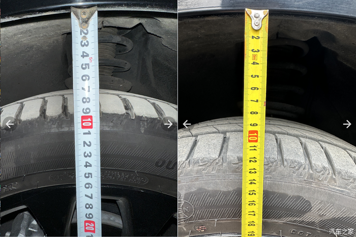

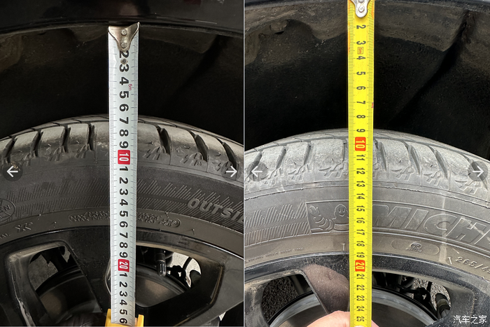

网上买的航空铝合金垫块3cm升高。本地找个汽修店安装。安装不到两个小时。挺简单的。改好后前轮高了3cm,后轮高了2.5cm。开起来没啥感觉,颠簸路段的话比没改晃了,整体升高了,重心也高了。这都正常。想改的可以参考下。带手工费改下来不到1k。
前轮改前改后对比
后轮改前改后对比
