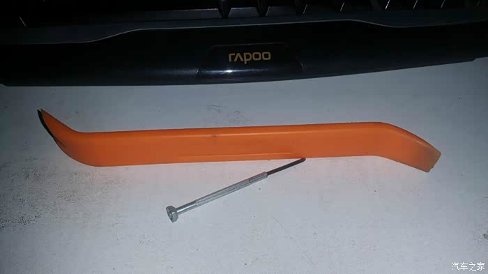

首先准备个撬棒和小号一字螺丝刀(两个),有过DIY经历的车友应该有这些工具了吧,没有的话用一些卡片之类的应该也没问题

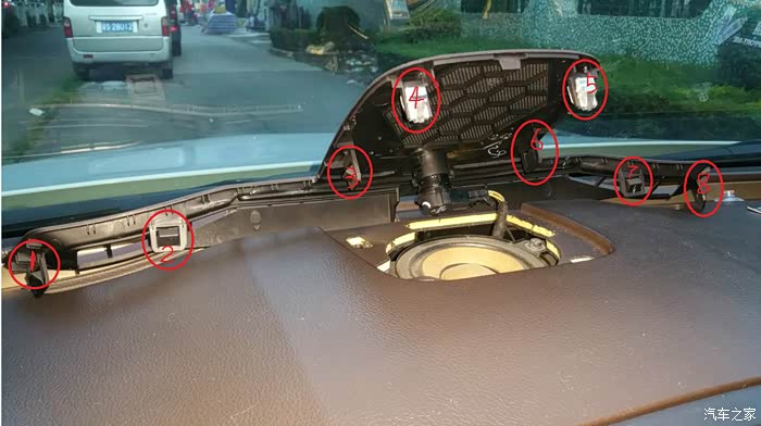

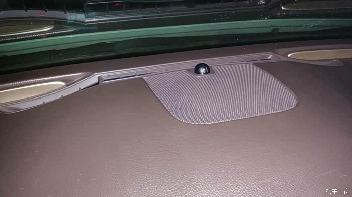

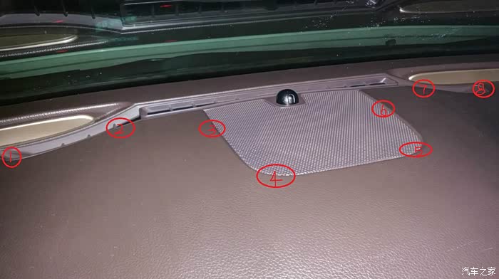

中控中音喇叭盖子一共用8个卡子卡在中控台上,按照标位置一个一个把它撬起来(注意不要刮花中控台哈)
就像这样全都撬起来了,其实也没那么难,胆大心细!

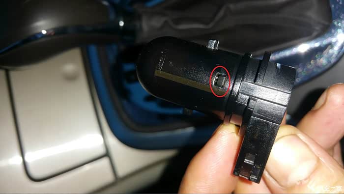

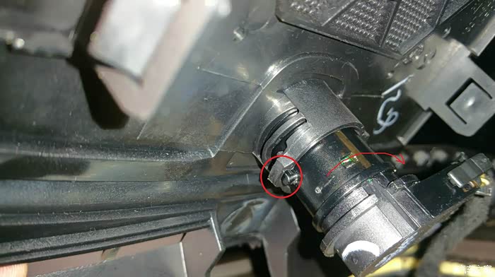

盖子拿上来后就能看到自动大灯的光线感应器了,转动一下感应器卡子对准盖子的那两个红圆圈标注的槽向下用力就能拔出来

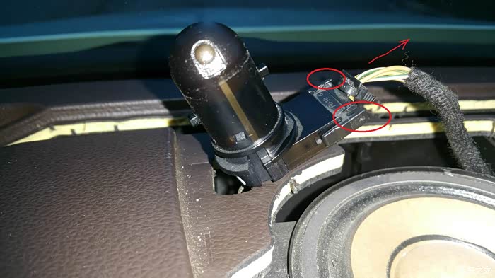

捏住线束两端向后拉出

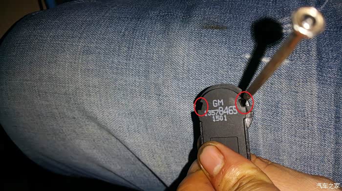

感应器两边都有这样的卡子
用两把小号螺丝刀插入两边的凹槽内就可以分离感应器底座盖子
这是分离出来的样子

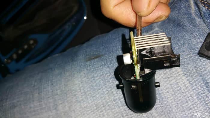

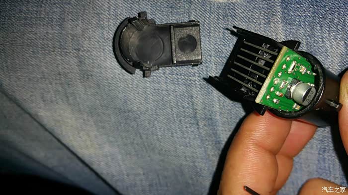

想办法把线路板拔出来

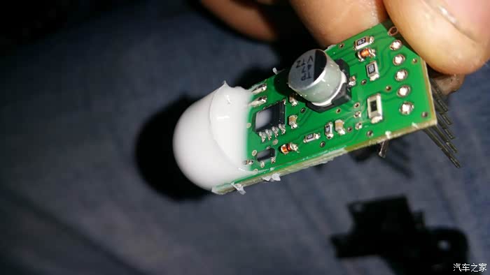

把头部的那团白色胶去掉,粘粘的有点像果冻

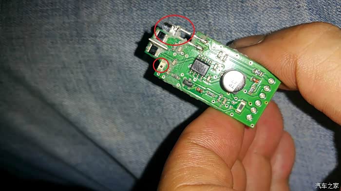

白色胶去掉后清理干净大红圈的那个东东,其实它就是一个光敏二极管,是一种能够将光转换成电流或者电压信号的光探测器,下边小圆圈就是贴片发光二极管,我们锁车后发出的一闪一闪红光就是由它发出的
去掉白色那团软胶后,我们的所有工作也差不多基本完成了,后面的就是全部原路反向安装回去了,安装时注意中音喇叭盖子的感应器的卡槽。
8个卡子对准后,轻轻按压到位。
去掉白色软胶后,白天走了一次很短的遂道(深圳福永虎背山遂道全长400多米,而且灯光很明亮),以前都是车子跑出遂道一二十米车灯才亮起,这次我特别留意了,还没出遂道大概一半就刚始亮灯,总体感觉还是有效果的
