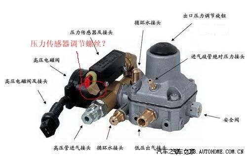

3 多点系统不要电脑也可以调节动力不足的问题!!这个方法只适合动力不足!方法就是将减压阀的出口压力调节旋钮逆时针转1-2圈!看图
