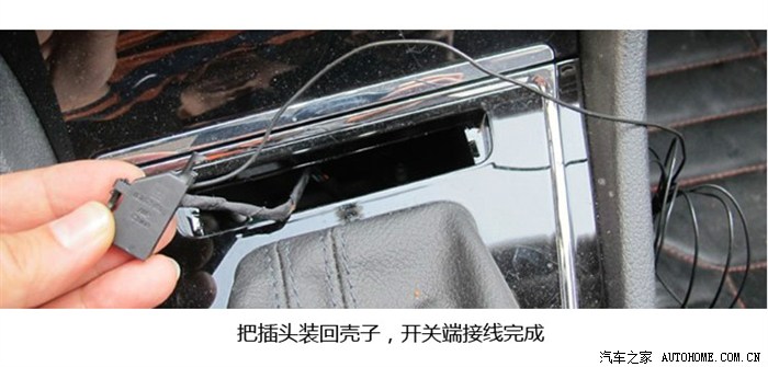

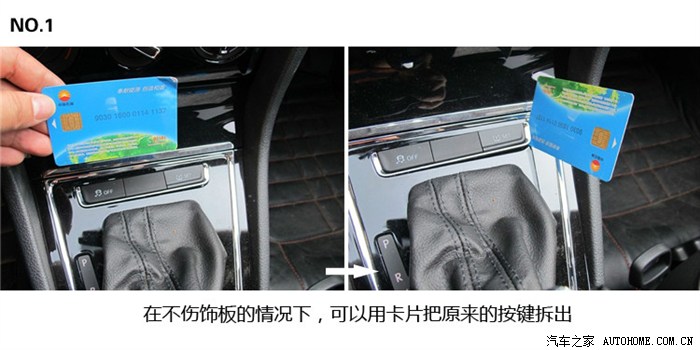

1.用银行卡把开关翘起来,这里需要注意的就是最好用布垫一下,免得把面板弄出划痕!!

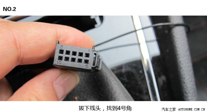

2.这个位置四号线是很好找的,但是不好安装上去。

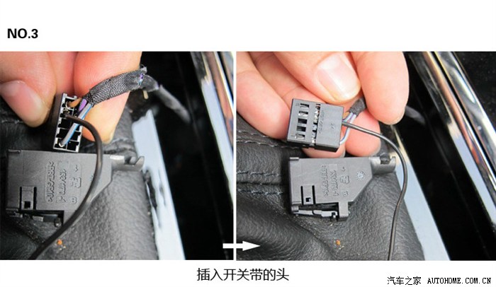

3.要安装四号线必须要把里面的那个小长方体给弄出来,然后才能从屁股那里穿进去,上图的上半部分就是弄出来的小方块,这个不怎么好弄出来哦。还有就是胎压监测这根线,这根线的两头是不一样的哦,所以那头接开关,那头接ABS泵,在这里可是要安装正确的哦,有两个掐字的接头是接ABS泵的。
4.好了,开关的接线完成。

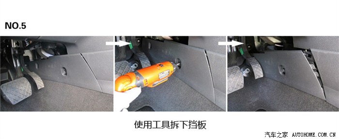

5.这里就是拆下这个护板,这个护板是需要专门工具的,网上很多人说用十字螺丝刀就行了,十字螺丝刀是完全不行的,如果安装过挡泥板的人,这里就有工具了,因为挡泥板的那个内八字的螺丝刀就刚好就可以拆这个螺丝了,这个螺丝不怎么好拆,需要慢慢来!!!

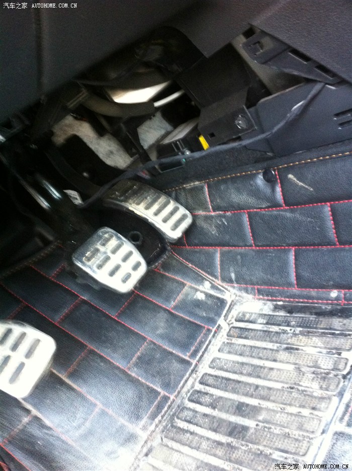

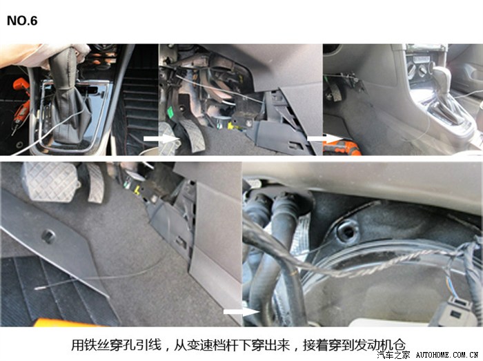

6.拆下护板后怎么走线,这里需要用一个铁丝来引线,我是将铁丝从油门这一边穿到中控台这一边,然后用老虎钳把铁丝给勾出来,挂上那根线就可以顺利的把线穿过中控台了!!!

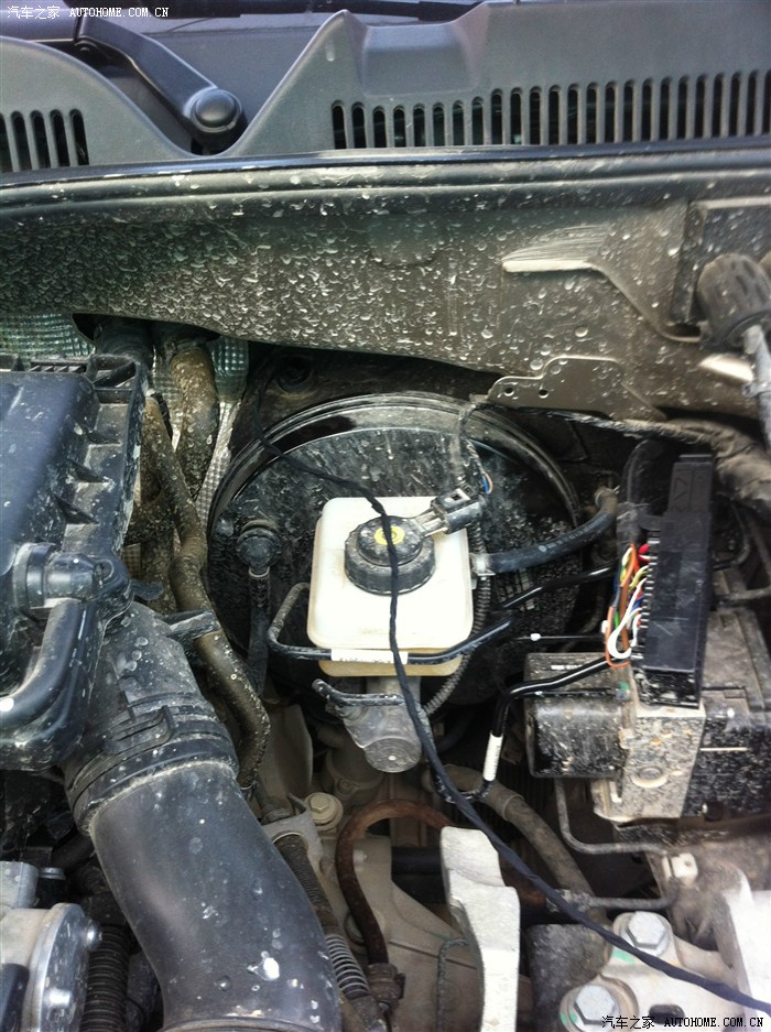

7.现在就是将线传到发动机仓里面了,可以看到发动机仓有一个小的橡皮塞,把塞子拿开就有一个孔,从发动机仓穿一个铁丝到驾驶室就可以顺利的把线引出来了。

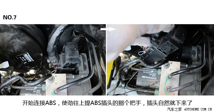

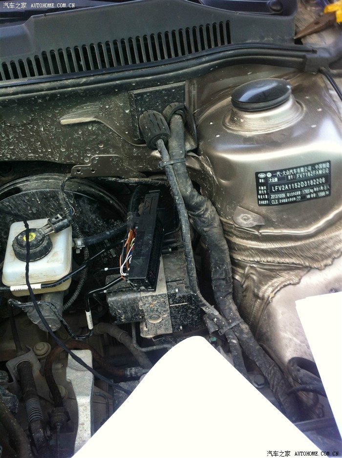

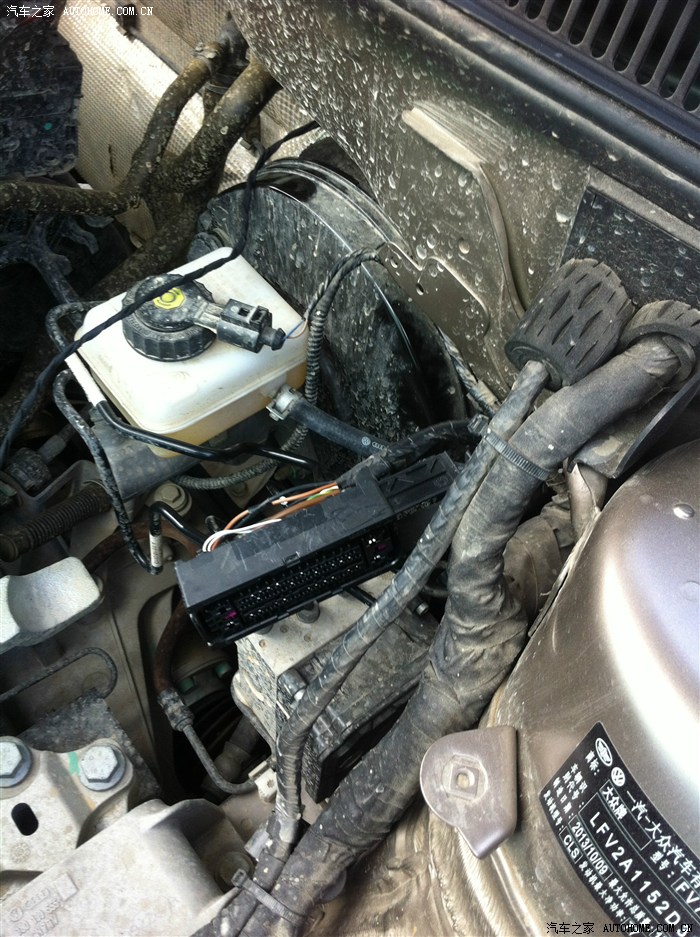

8.这里就是拆ABS泵了,这个难度不大,使劲提ABS上的这个把手就可以拆下来,拆下来之后要借助里面的空间慢慢把这个插头给挪到外面来,不然就没办法操作!!!
9.这就是插头摆正之后的图片,这样就方便操作。

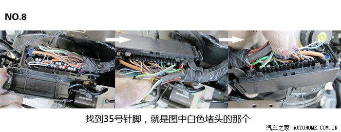

10.现在就是找接口了,网上都说找35号线,当你自己安装的时候你会发现这个插头上根本就没有标数字的,所以这里简单的说下到底是那根线。按照我上图摆放的插头,最下面一排从右往左数第三个孔就是35号线,大家操作的时候会看到35号线的右边两个孔都是插满了线的,那就是这个线孔了!!!

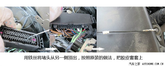

11.这个图看35号线就比较清楚,在插线的时候要先用铁丝把里面白色的堵头先给顶出来,然后就可以接线了。插接头的时候由于线不是很硬不好用力,所以这个时候就需要找个又细又硬的东西把接头插到位,如果这里接头没插到位那就等于白装了,所以一定要注意!!!
12.线装好之后就需要把ABS泵装回去了。
13.装回去之后记得把胎压的这根线给绑好,免得太长了在里面碍事,然后就是把塞子给堵上!!!

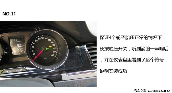

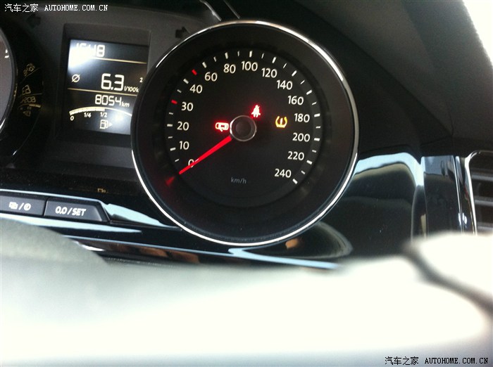

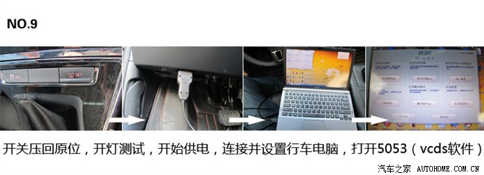

14.下面就是连接电脑修改数据了,在连接之前把车子钥匙先调整到第二档位,开始供电,这时候如果胎压开关的那个按键亮了一下那就证明接线是成功的!!!

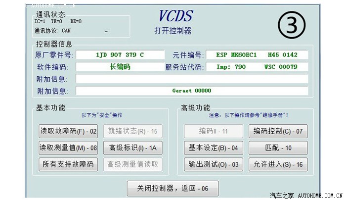

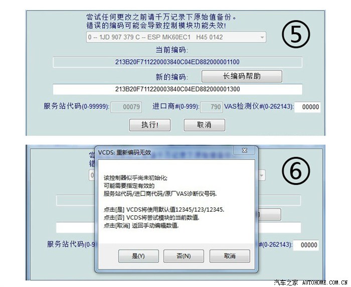

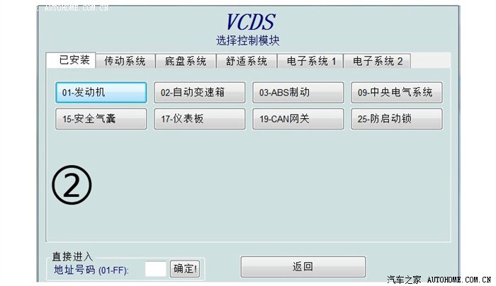

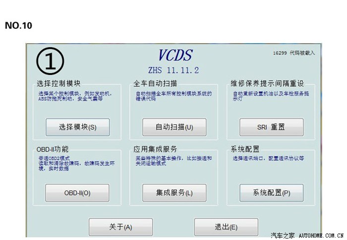

15.这里开始后第一步选“选择模块”。
16.这一步选择“03-ABS制动”这个按钮,图上显示的是01-发动机这个是错的。
17.这里选择“编码控制(c)-07”。

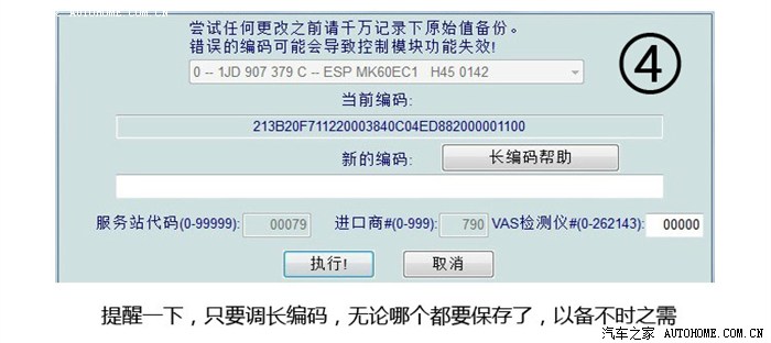

18.这里需要做两件事情,第一就是把当前编号记录好,这个丢了如果到时行车电脑乱码了那就非常麻烦了,第二就是把当前编码复制一下,粘贴到新的编码这里,然后把倒数第三位“1”改成“3”。
19.改了之后点执行就可以了,然后点是,就会出现“编码被接受”点确定就可以了。
20.这里就点关闭控制器就会回到VCDS选择控制模块这个环节。

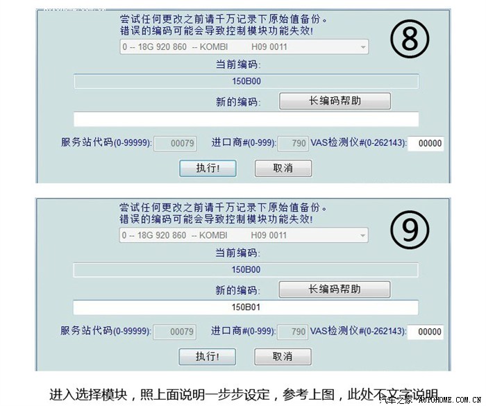

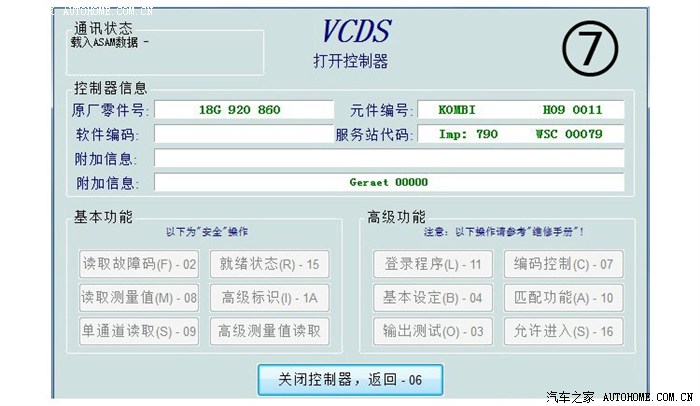

21.在这里选择“17-仪表板”然后再选择“编码控制(c)-07”。
22.这里将当前编码倒数第一位的“0”改成“1”点执行,然后点是,就会出现“编码被接受”点确定就可以了。

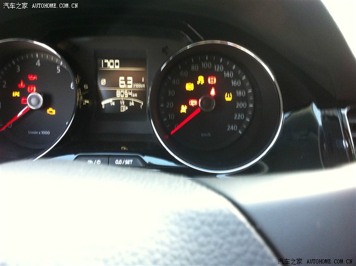

23.这里就是启动发动机检测是否成功了,有这个图片就标识没问题了!!!
24.这里是启动电源的时候行车电脑有个自检的过程,到这里就全部改装完成。
