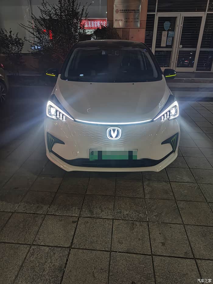

1.LED贯穿日行灯条,接了acc,启动亮,熄火灭
2.动态车标灯开大灯自动亮,关大灯灭,带扫描,扫描后常亮。

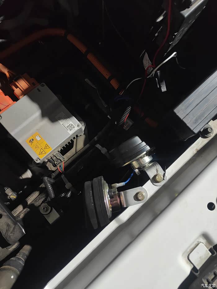

3.菲拉姆高低音喇叭,继电器接电瓶一拖二,音量提升很多。

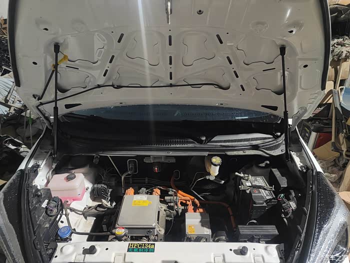

4.机盖液压杆,开盖自动弹起

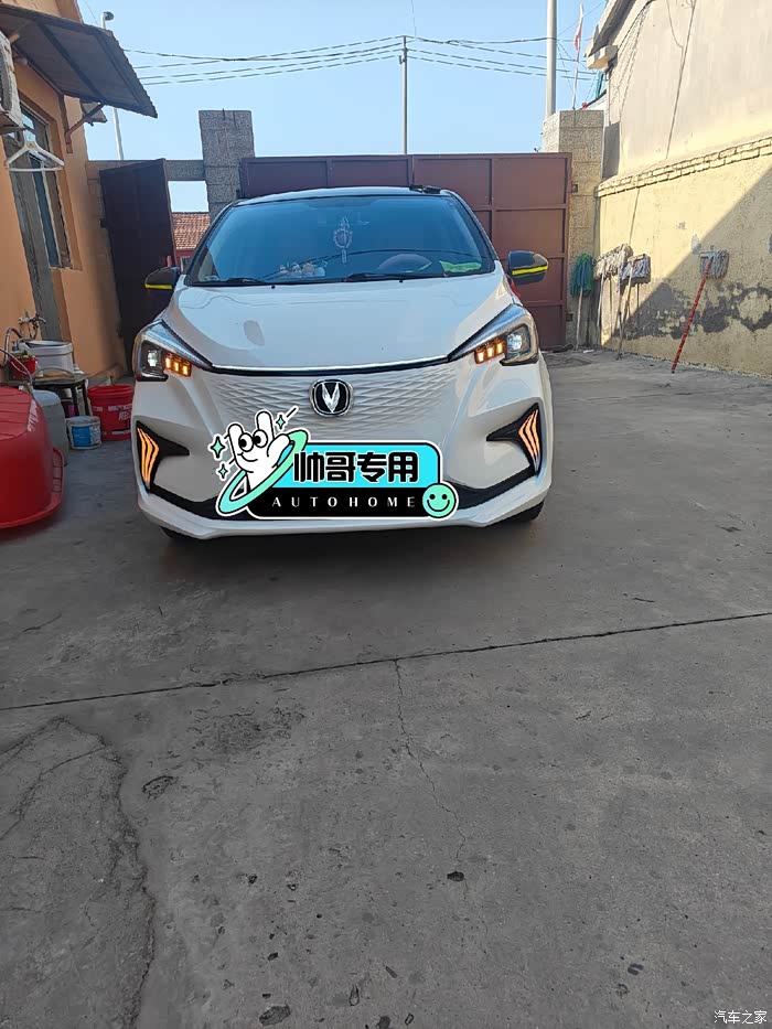

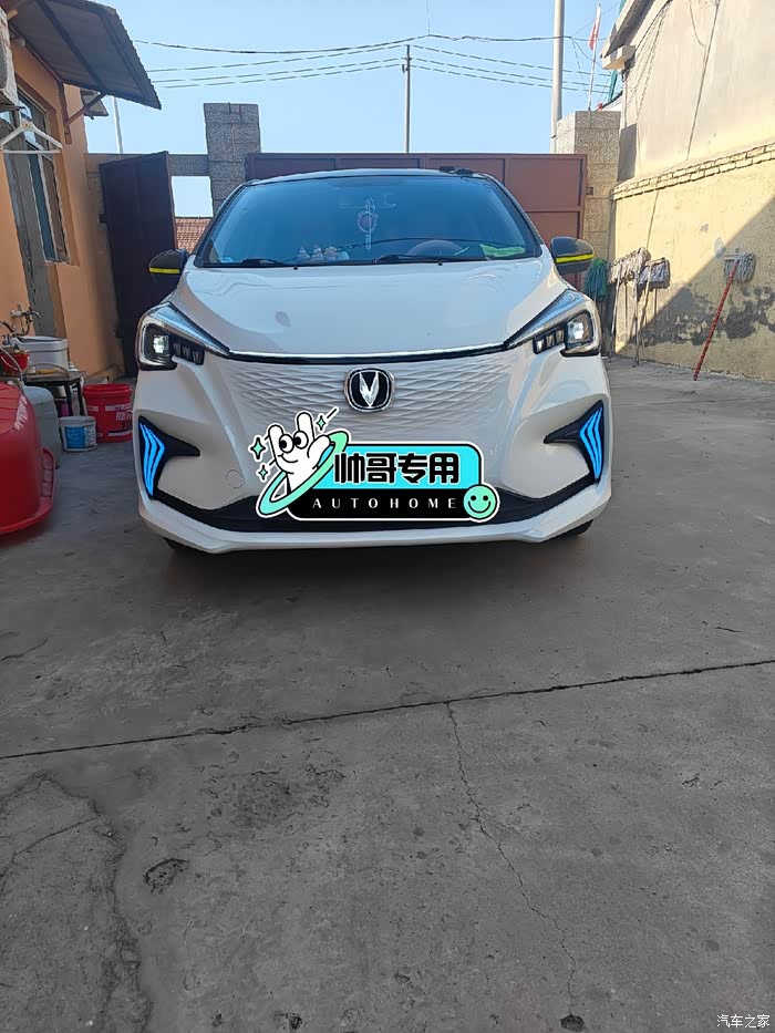

5.加装前雾灯三色变光,日行灯开白光常亮,大灯开蓝色灯亮,转向亮黄光

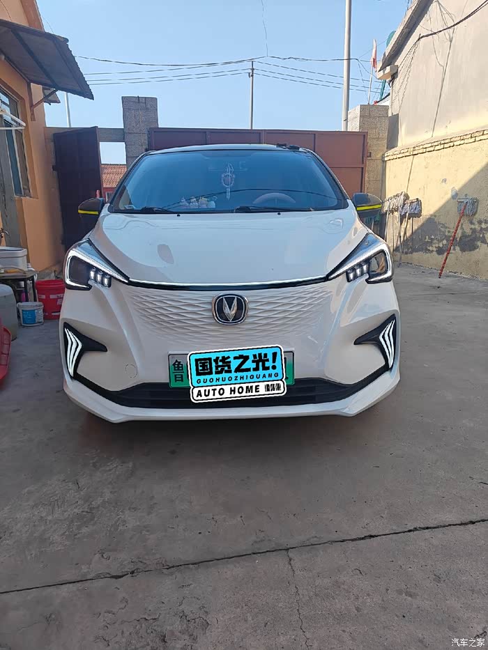

启动车辆日行灯亮灯条亮,大灯自动识别,开大灯的同时车标灯开始扫描后常亮
喇叭固定完美方案是两个分开在两边,一高一低,车小将就用吧。
两边支撑液压杆的地方有点薄弱,会有形变
日行灯开白光常亮
转向亮黄光
大灯开蓝色灯常亮

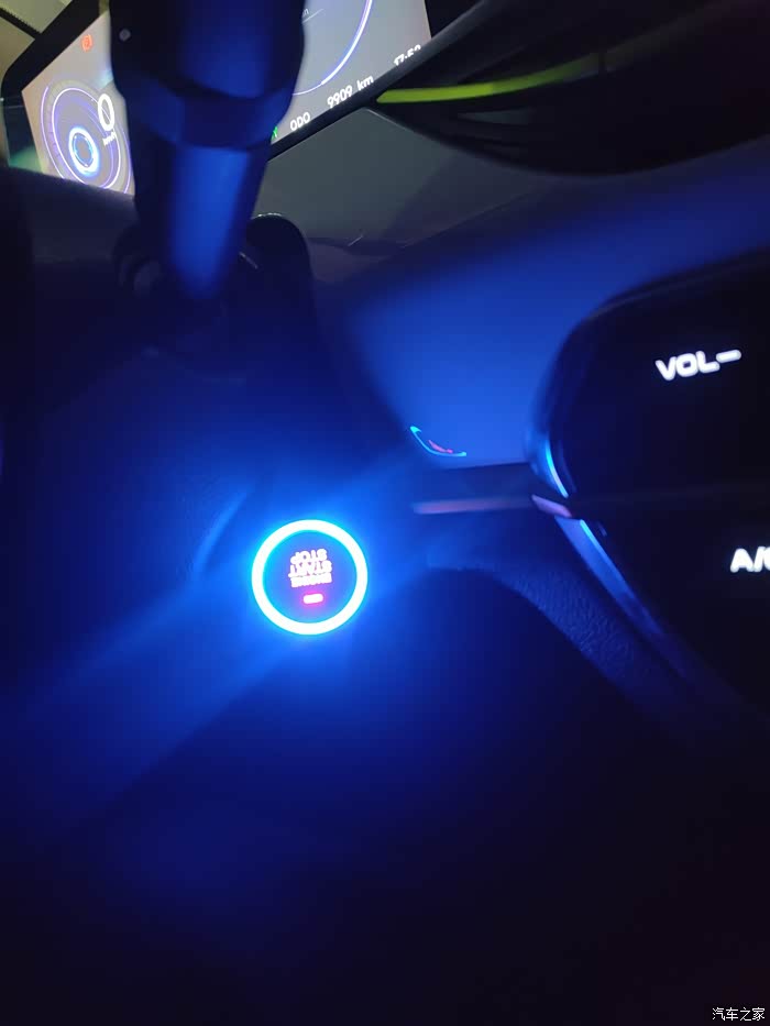

1.一键启动,密码开锁感应钥匙

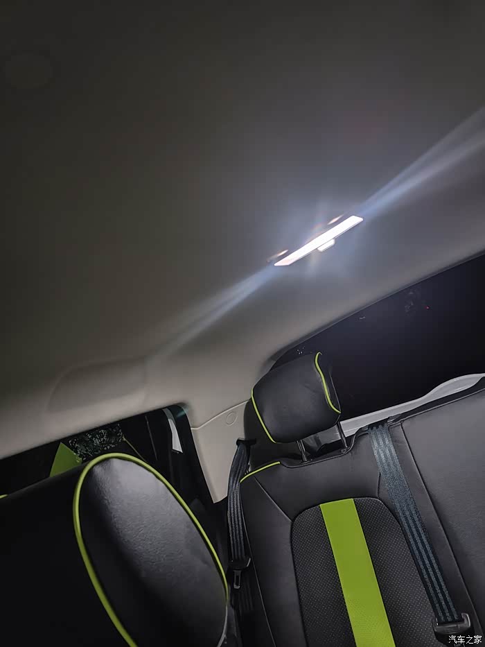

2.室内阅读灯更换灯泡,加装后排阅读灯3.后备箱阅读灯

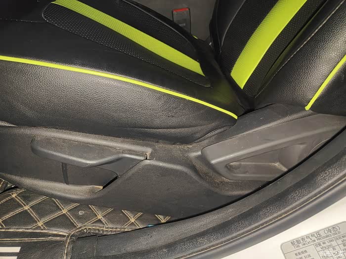

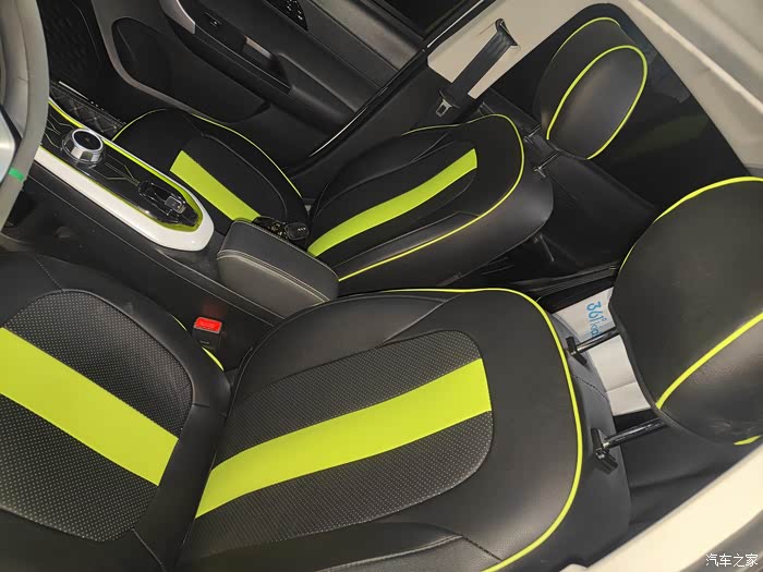

6.更换原厂无脸男前排座椅,主驾驶可调节高度座椅,副驾驶也一起更换了,座椅支撑性比原来好很多

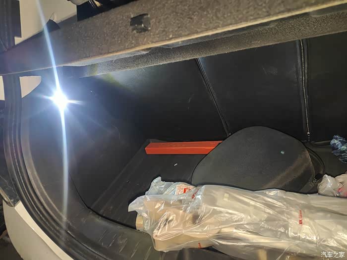

7.加装后备箱隔板,实用性不大会产生异响

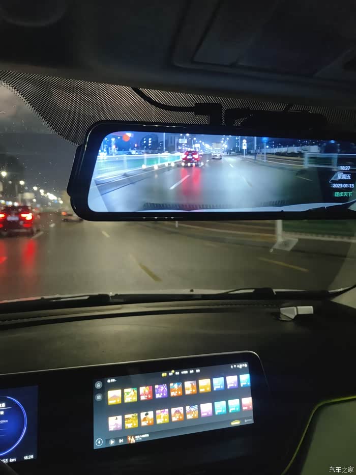

10.加装4K流媒体记录仪,可触屏,前后双录

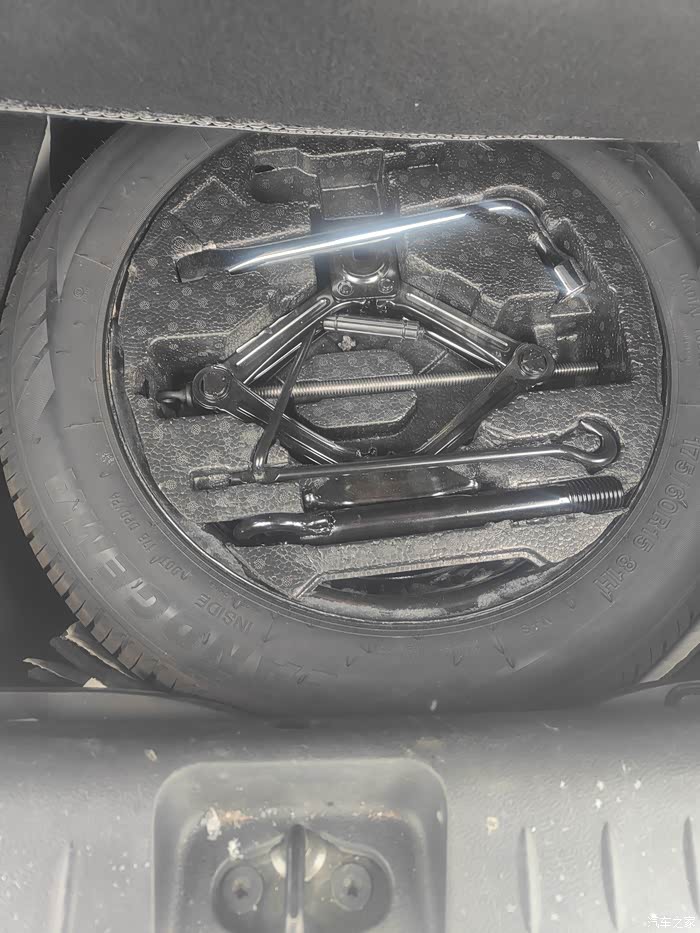

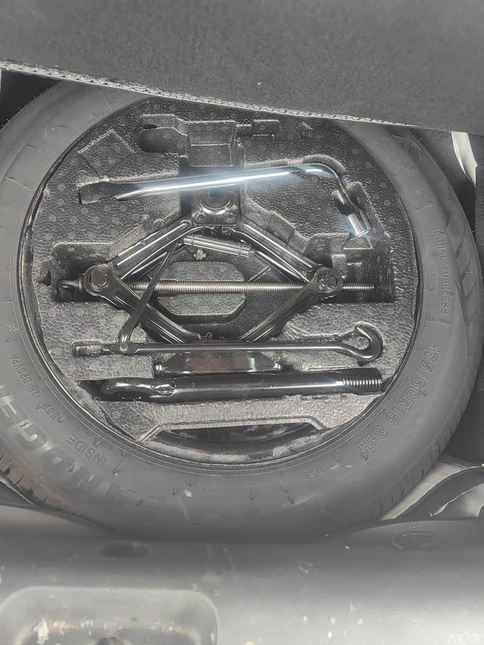

11.加装备胎+泡沫+工具
1.一键启动,密码开锁感应钥匙

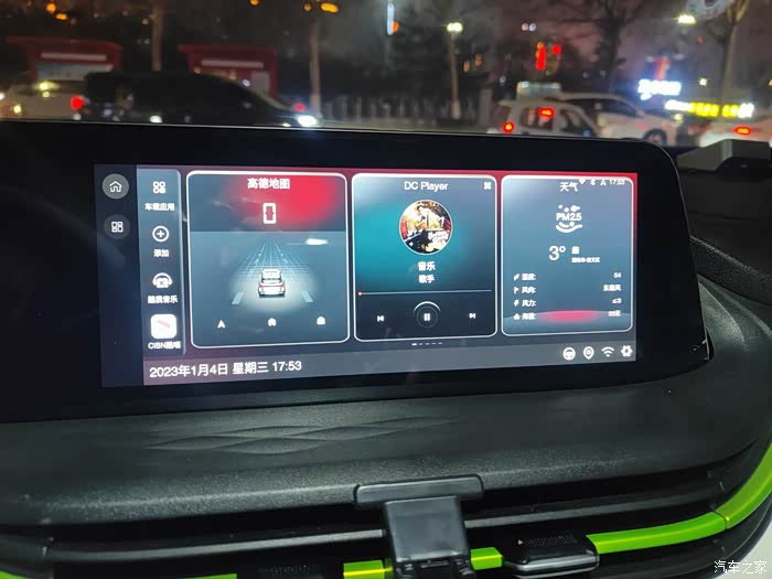

4.破解原车机,安装嘟嘟桌面以及其他应用

11.加装备胎+泡沫+工具

一键启动感应钥匙解放双手
免费破解,车机助手有教程大家不要花冤枉钱,不影响质保

座椅是奔奔燃油车座椅,重量比原车重很多,不改电动是因为改电动座椅会更高,身高太高不合适

备胎泡沫是用的北京现代一个车型的自己割了割
某鱼淘的低配车胎铁圈的,备胎底下垫了隔音棉防止异响

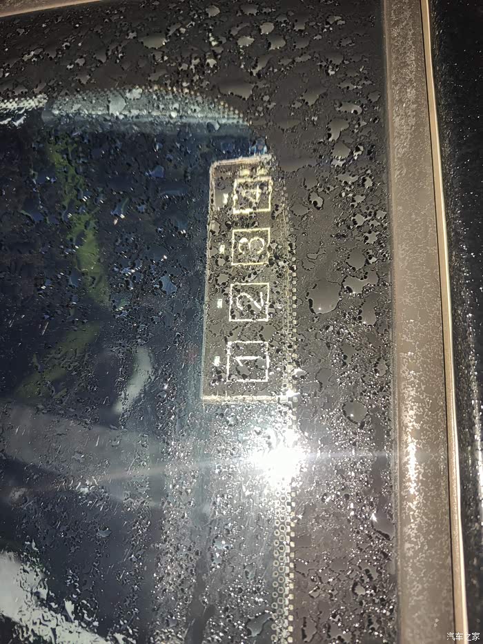

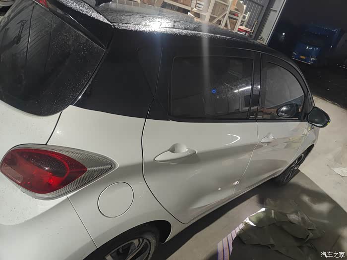

1.悬浮灯四门前后贴膜,没要4s店赠送的,自己找人贴的。

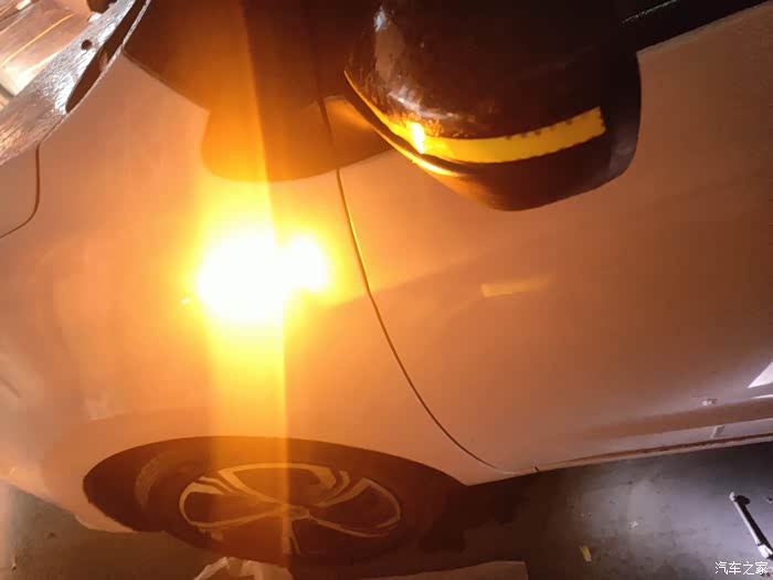

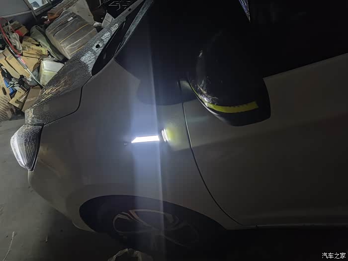

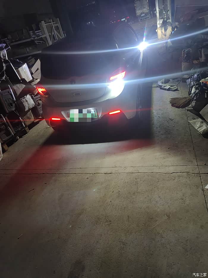

2.更换原厂侧灯,平常是白光,转向变黄光,倒车高亮,倒车高亮很管用,效果很明显

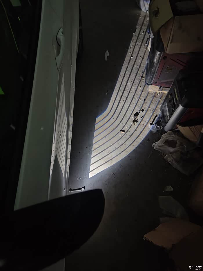

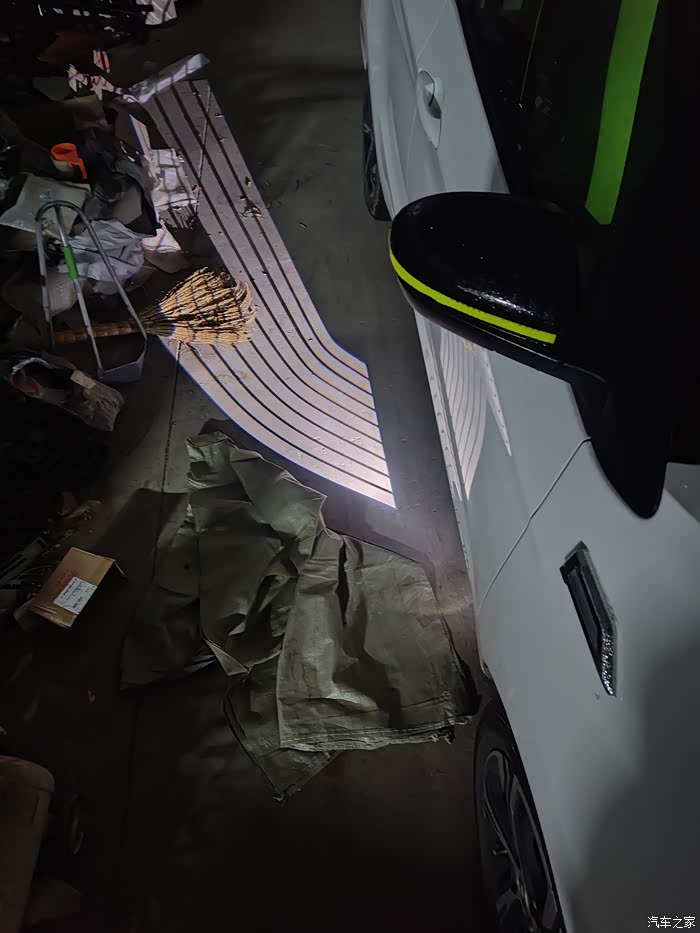

3.加装飞翼灯,日产上原厂用的调的不是很完美,开门亮,关门灭

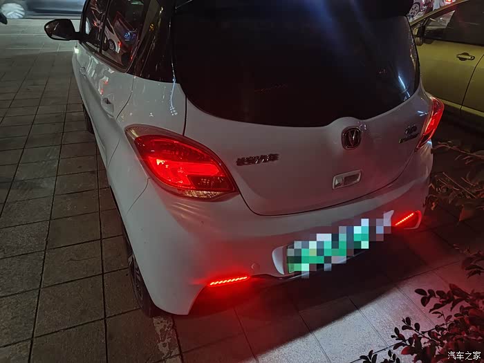

4.更换后杠灯,开大灯常亮,刹车爆闪常亮,转向流光。

倒车侧灯高亮,对倒车很有帮助
飞翼灯想要开锁亮,启动车辆灭就接阅读灯,与阅读灯同步。
