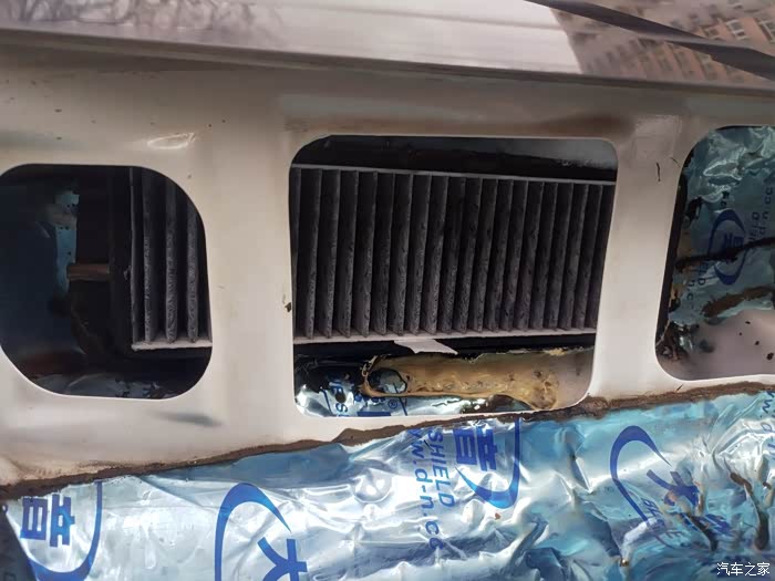

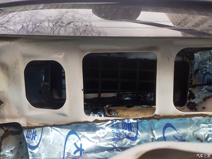

沙尘过了 外置滤芯该换了 我是后加的外置滤芯 我另外的大众蔚揽原车有设计 但是简配没装 自己装的时候发现可以改造到欧蓝德上 把黑色的塑料边裁小点然后用蛇胶固定四个点起到固定的作用 在四周一圈打个玻璃胶完事 只是干活的空间比较小 不容易下手   需要点耐心

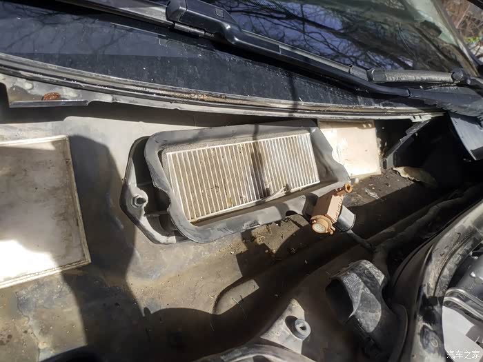

欧蓝德装上的样子
正好把进风口盖住 我记得论坛里有人在这改过防老鼠的网子 都是一个地方

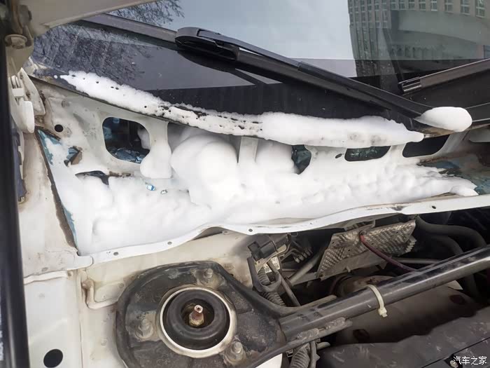

说到打泡沫清洗液洗一下 太脏了
用的就是这样的滤芯  某宝上买2个滤芯加一个架子一共48

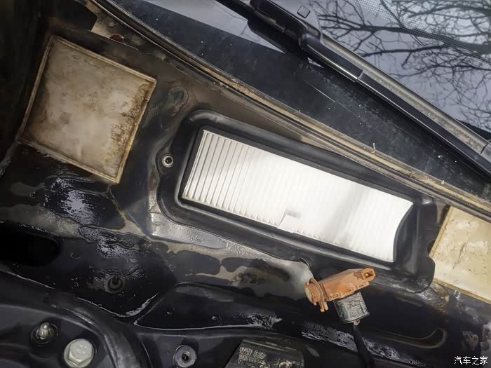

这是我蔚揽上新换的  黑色框子后加的 原车不带 简配了
我换蔚揽的时候看看多脏  欧蓝德换的时候稍微好些 因为车天暖和的时候放在南方用  比北京干净些
黑色的外框裁一下就可以斜着塞进欧蓝德的车里 尺寸刚刚好 喜欢自己动手的试试吧 用的是大众蔚揽迈腾b8的滤芯和外框
