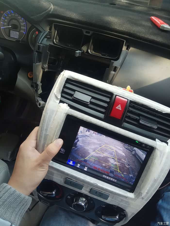

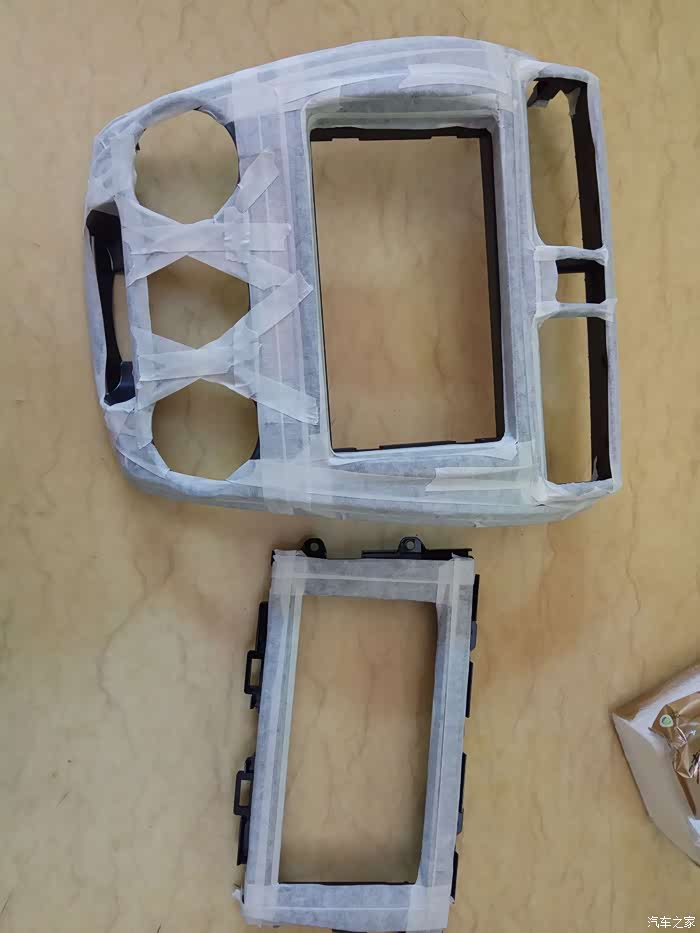

为了不弄花面板,动手前先来一个木乃伊装

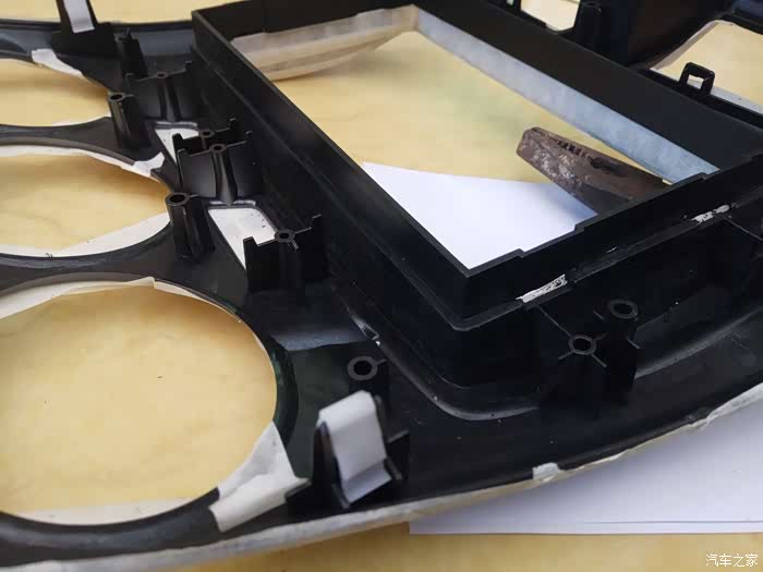

第一步,把中间的框剪掉
开始用剪钳慢慢剪,发现效率太低,后来用了砂轮机、抛光机等等工具。场面太血腥,太投入,没来得及拍照,参考其他车友的过程。

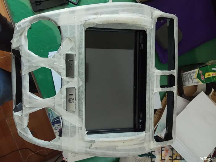

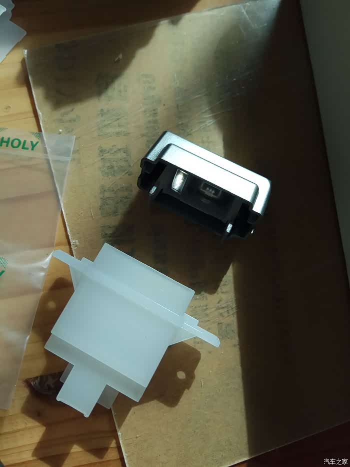

配套的空调按钮,但是控制开关是用原车CD机上的
装起来的效果就是这样。基本完工。

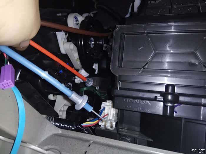

开始装车,首先把副驾驶位的面板查下来,把空调控制线拆下来,金属片夹得太紧,弄出来不容易。

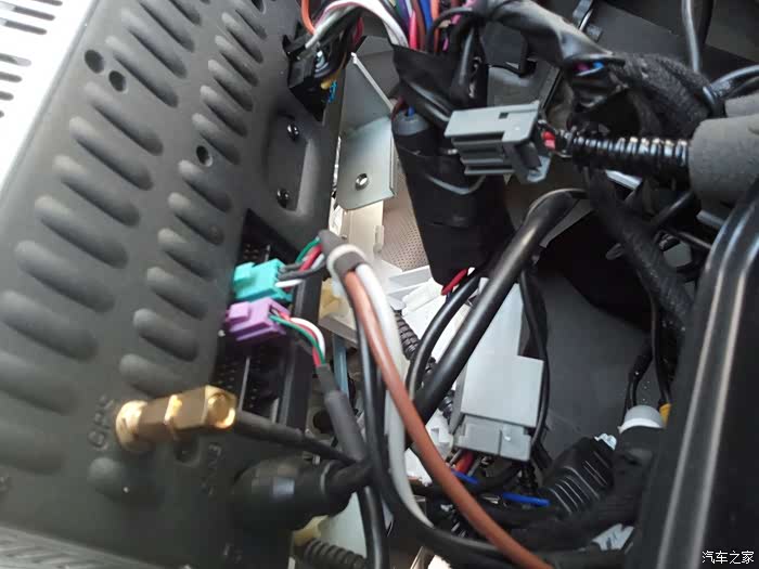

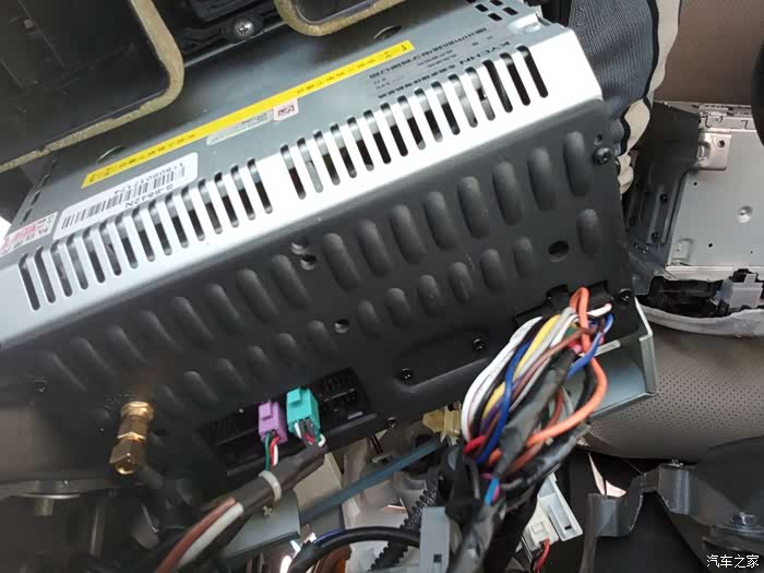

原车导航的后面板,发现线束端口完全不能用
多角度拍的照片,以防弄不好恢复时用的

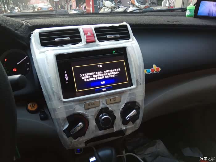

对着位置挂在上面,卡扣装不上,里面顶着,位置不对。初次把原车的电源线接上,能开机,能用收音机,倒车、胎压什么的都不能用

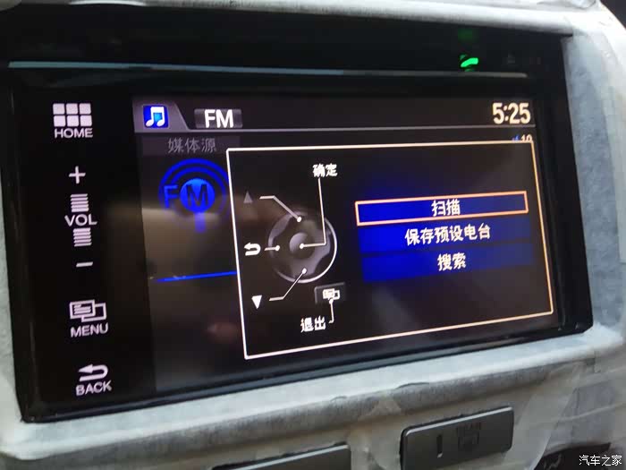

收音机页面会出现扫描画面,鬼畜型不断弹出来,没有协议的后果,只能等线束到货。

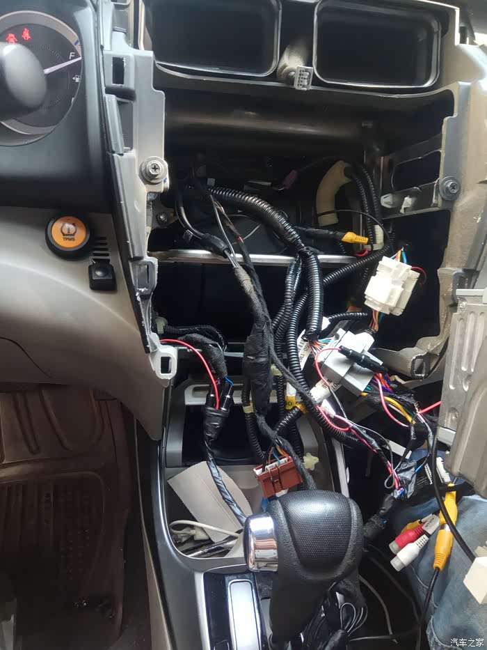

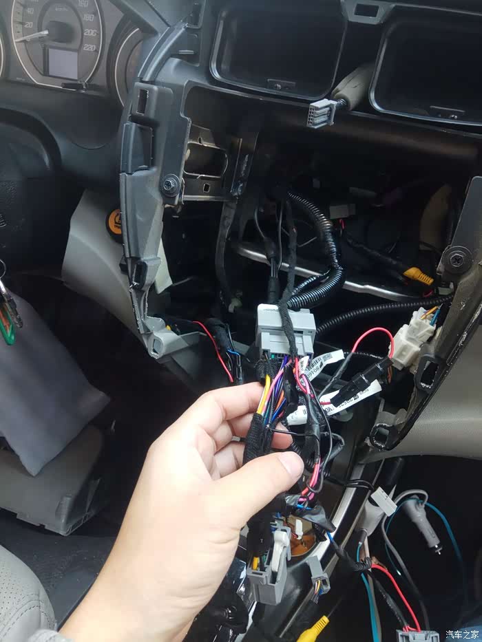

线束收到马上拆下来安装线,线都很好装,对着对口接上就行,里面的先比较复杂,我加装的前可视、胎压监测等,所以线比较多
接好线整理好塞回去

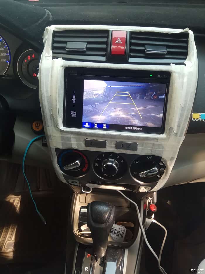

开机,倒车可以用

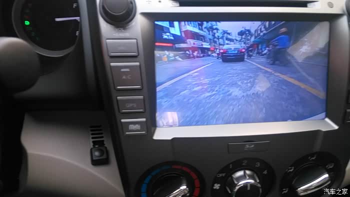

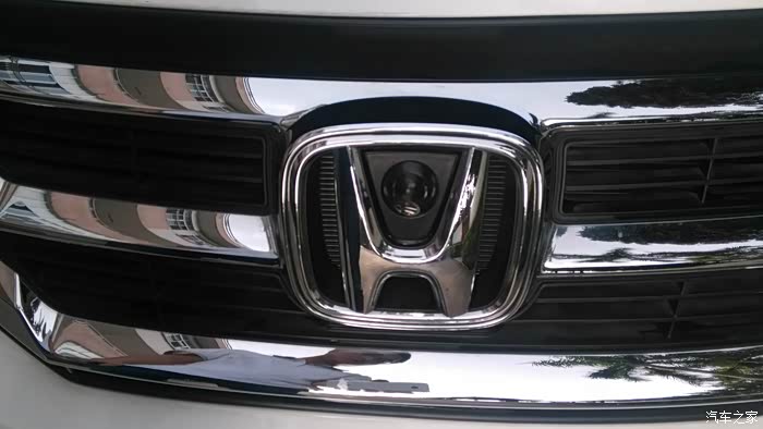

前视没问题
前视摄像头位置,角度还没调好,有点歪,用钳子转动一下就好了。

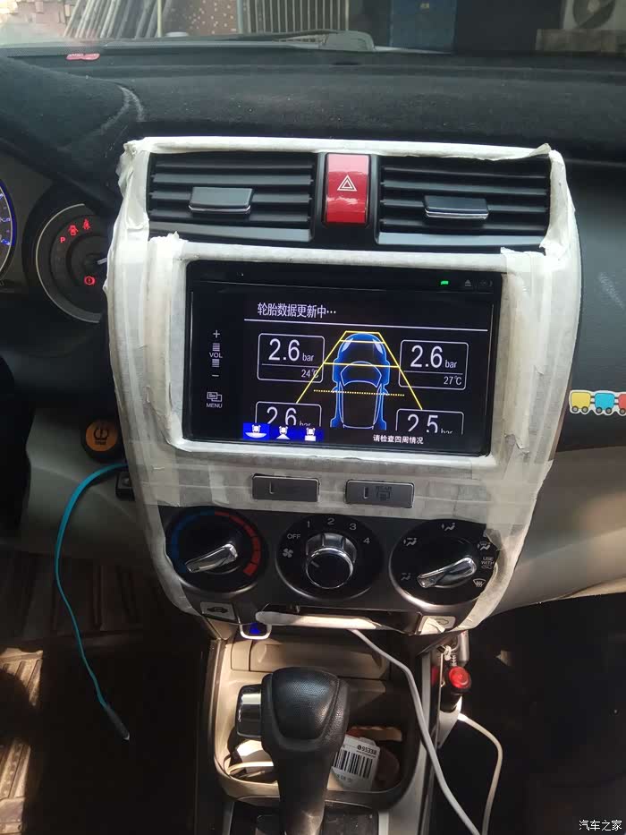

胎压显示正常

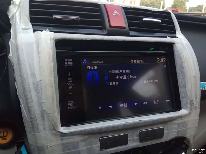

蓝牙连接手机没问题,速度很快

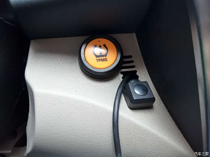

胎压和前视的开关,里面安装了多路视频线路,可以实现:发动机启动时,前视首先显示前方监控画面,5秒钟后自动切换回来,3秒后胎压画面会自动出现约7秒钟,然后自动关闭,显示正常多媒体界面。想打开查看可以按这个开关。

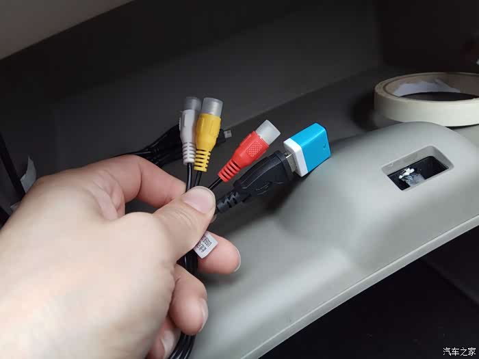

红白黄AV端口延长到了副驾扶手箱,为以后升级手机投射预留。USB也放在这里

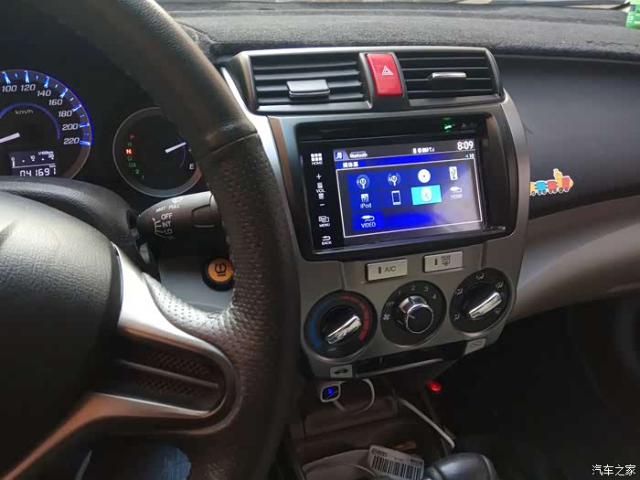

测试完把所有东西安装回去,撕掉木乃伊装,完美!
原厂的音质比广汽的导航好不知多少倍。除了缺少导航模块其他功能都有。

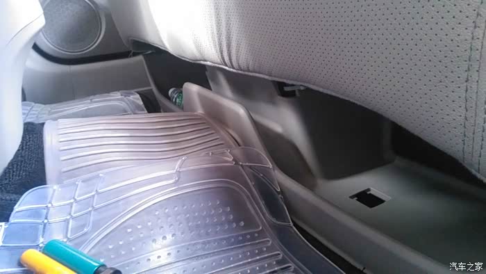

自己加装了后排的储物槽,原来1.8的是自带的,1.5简配了。放方向盘锁、雨伞、水、灭火器之类的很方便
